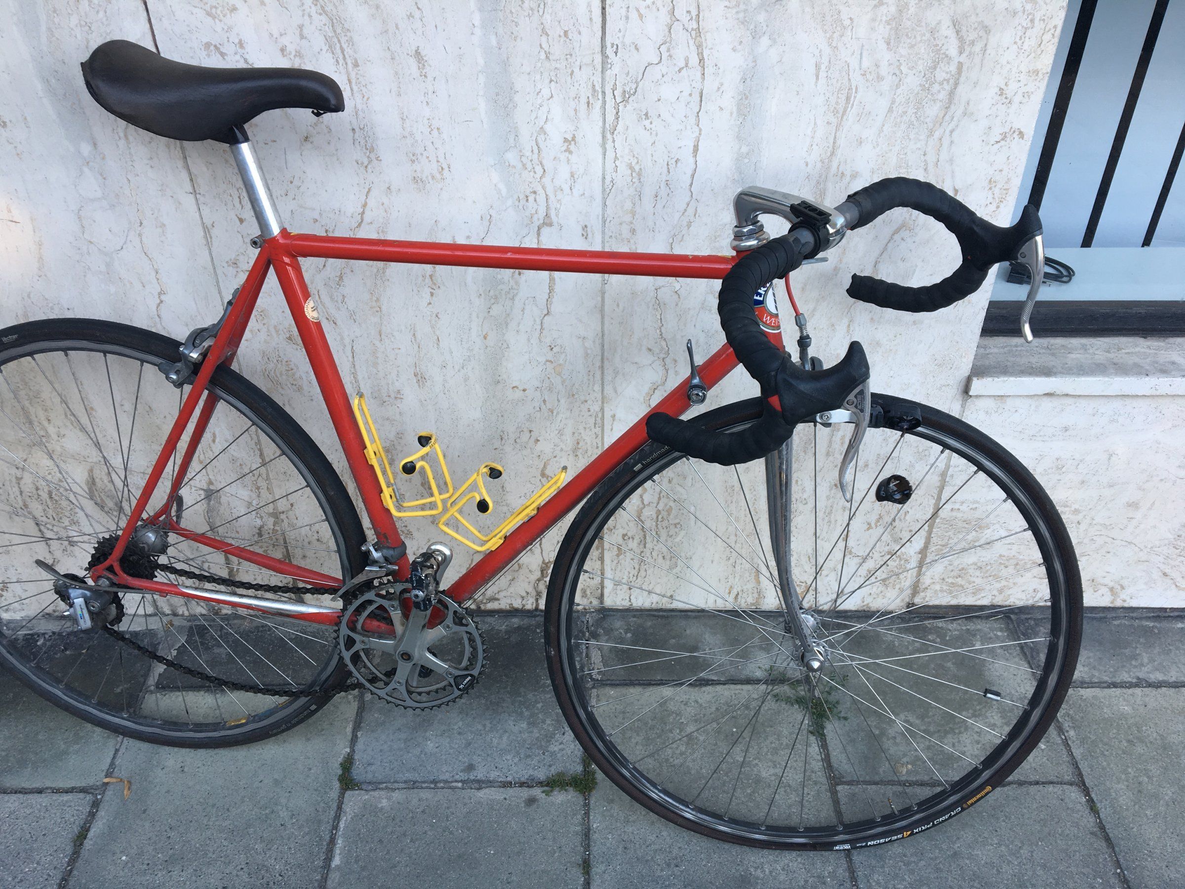

Vorher :/

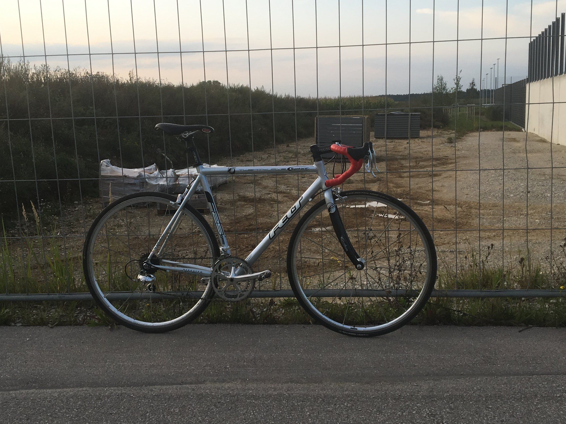

Nachher mein neuer daily driver
Danke nochmal an @Laufi für das Crash replacement was zur rechten Zeit kam.
Bis auf Rahmen und Cockpit hatte ich alles rumliegen, eigentlich läuft die Kiste viel zu gut fürs Pendeln ?
Von shimano 6400 auf Record/chorus
Aserdi vorher ging gut und unauffällig
Der Bock jetzt rennt

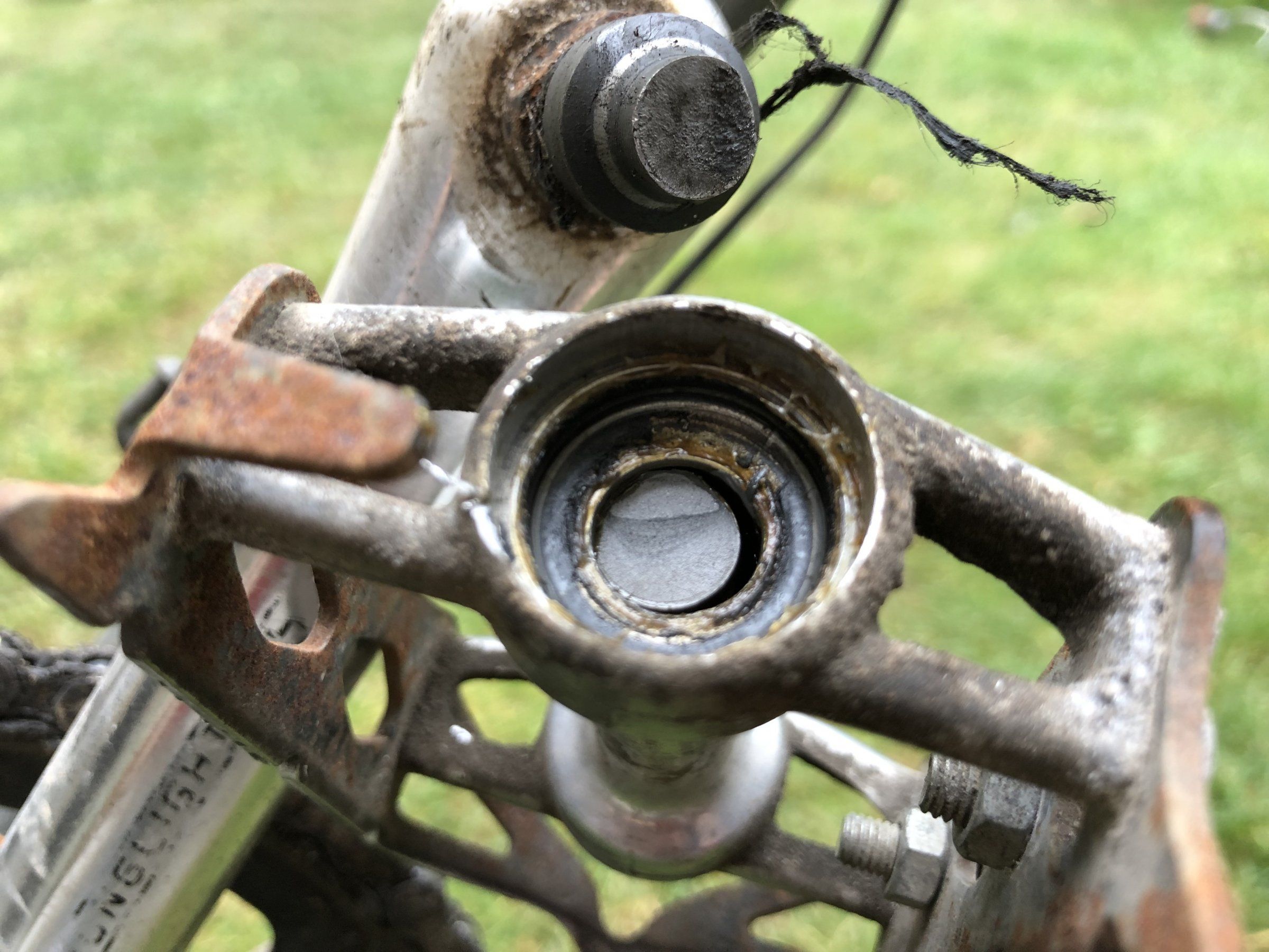

Das ist m.E. auch so ein Trugschluss, daß man dafür die Seelenverkäufer nutzen könnte die für richtigen Radsport zu unsicher sind.....
Folgende Situation: man möchte über die Straße, die Autos sind noch weit genug weg und man entscheidet sich die Straße zu überqeren. Und owohl der Bordstein abgesenkt und der Hintern aus dem Sattel gehoben, bricht der Bock genau dann zusammen und man liegt auf der Straße.
1:0 Auto: Radfahrer
Darum gibt es bei mir nur : "sicher" oder "unsicher"...
Ich halte die geklebten Rahmen zwar nicht für so kritisch, aber haben wollen würde ich keinen.
Schön daß dir nix passiert ist...der 2. Sattel & die Rasten deuten an daß du nicht immer allein unterwegs bist.
Die Bruchstelle sieht nach einem Dauerbruch aus....sowas erkennt man bei einer Wartung oft rechtzeitig.;)
Das liegt aber m.E. nicht an der Qualität, sondern an der Laufleistung. So ein Wiegetritt ist schon eine ordentliche Wechselbelastung für die Achse und ermüdet sie nach einiger Zeit....
Die Zugfestigkeit steigt sogar durch die Kaltverfestigung , jedoch die verringerung der Bruchdehnung ist ein großes Problem.:(
Ja Wartung.... da tu ich mich schwer bei einfachen und sehr verfügbaren teilen. An dem Rad ist mir auch schon eine Kurbel abgebrochen - entweder habe ich mordskraefte oder (wahrscheinlicher) ich verbaue offenbar Teile,die am Ende der Lebensdauer sind. Das Rad gehört sowieso grundüberholt. Das war sowieso bisher ein Rad, dass ich nur mit dem nötigsten auf die Straße wieder bringen wollte. Aber wie du richtig festgestellt hast, fährt auch ab und an ein Begleiter mit und zeigt sich mehr und mehr die unverzichtbarkeit.
