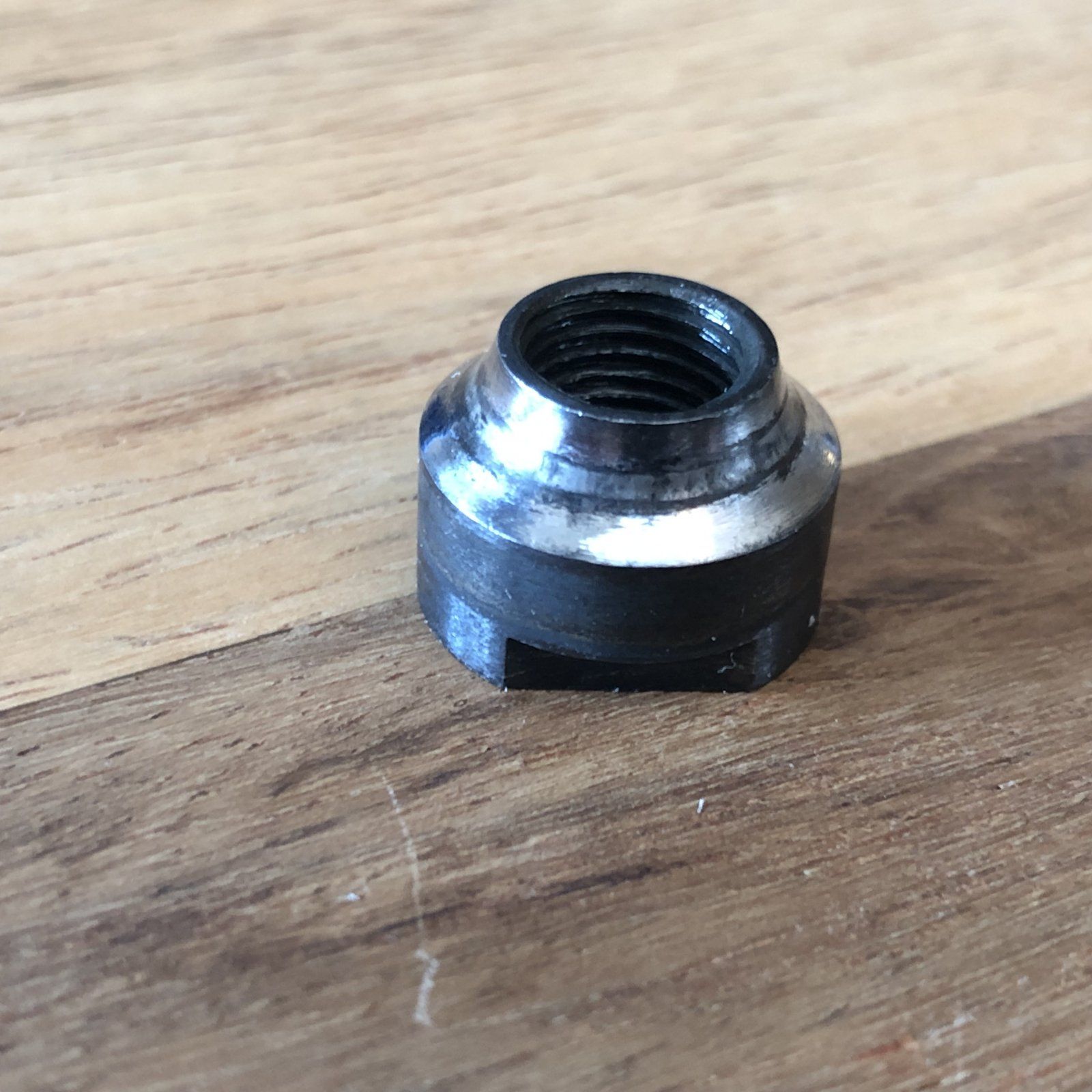

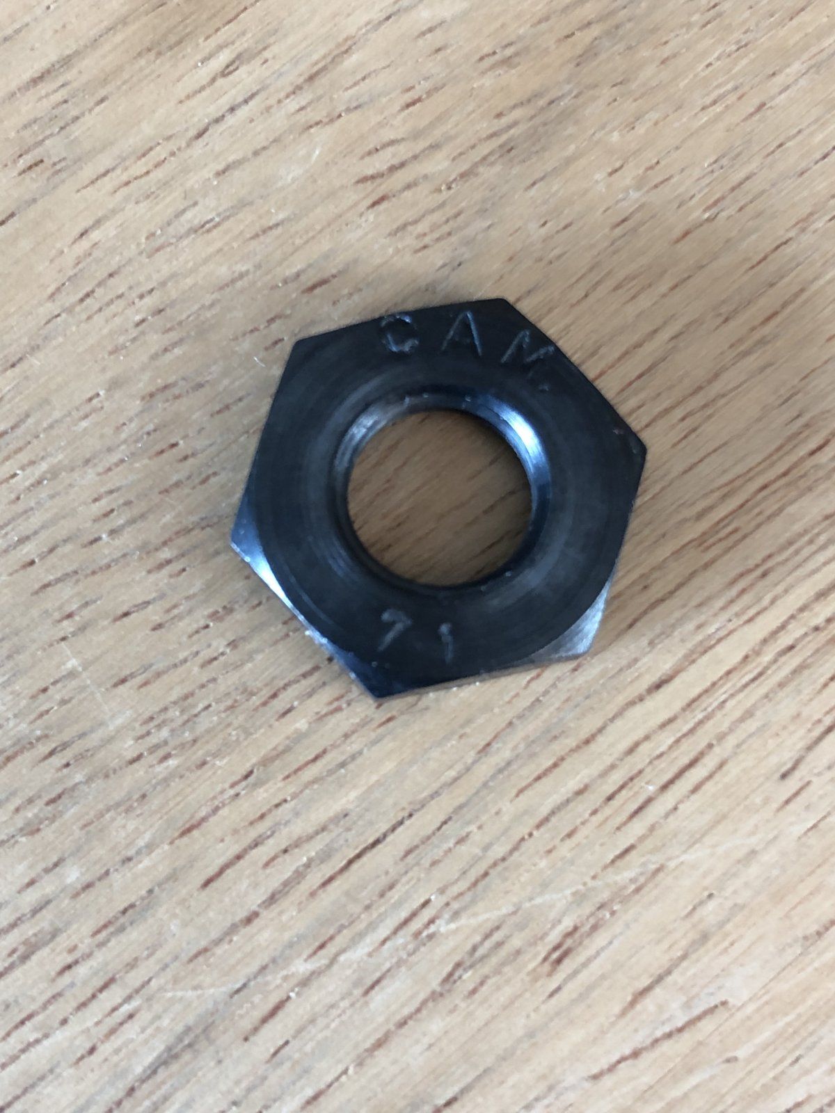

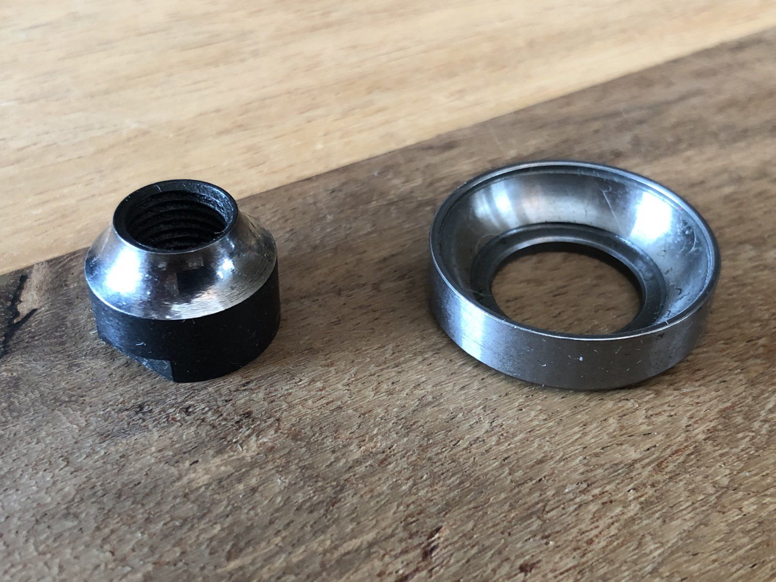

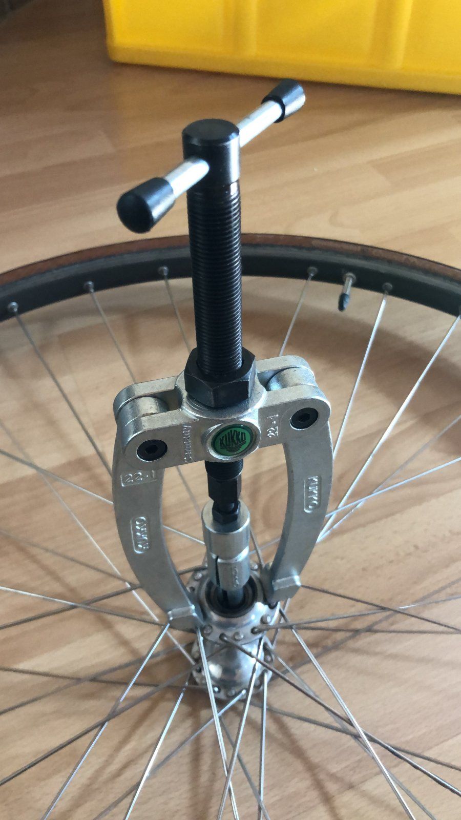

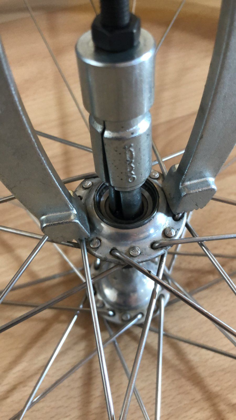

Die gelungene Reparatur von meiner Record Nabe von 1971. Die Nabe hat schon drei Felgen überlebt und gehörte zuerst meinem Vater.

Kukko ist super, verwende ich auch für diverse Abziehaufgaben,....hab mich aber bei Naben-Lagerschalen gegen die Gegenstütze entschieden (weil ich befürchtet hatte dass ggfs. Abdrücke auf den Speichen/am Nabenflanschen entstehen, es sogar zu ernsteren Beschädigungen kommen könnte),...hab deshalb den Kukko Gleithammer verwendet.....sind denn Spuren von der Gegenstütze entstanden?

Ich wollte auch etwas zum Schutz unterlegen. Aber die Schale ging so leicht raus, dass da nicht passiert ist.

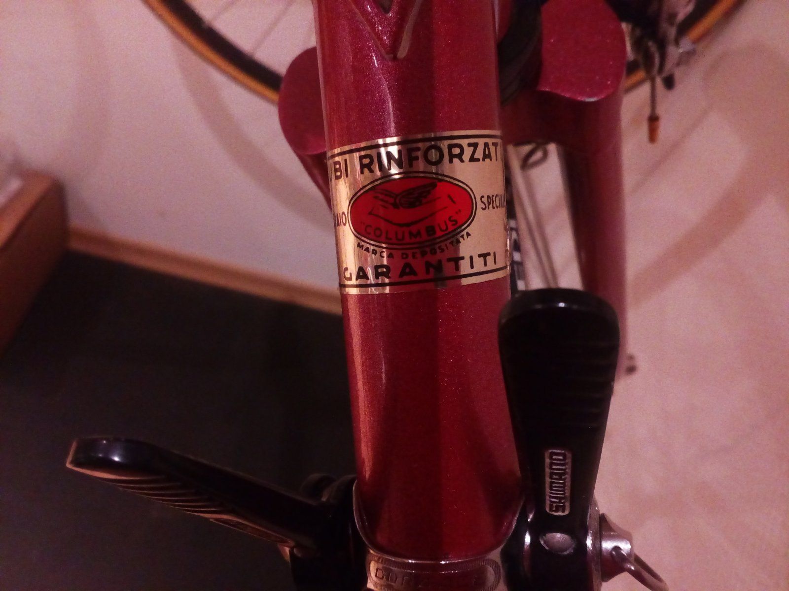

Vorwiegend Reynolds 531, wahrscheinlich ein paar 753er und selten Columbus Rohrsätze:
