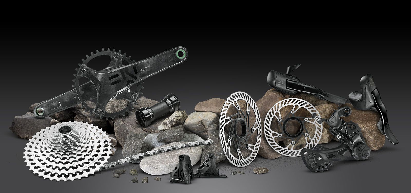

Also ich finde das Campa Ekar Zeux echt super scharf. Das sollen tolle Bremsen sein, mechanisch 13fach finde ich gut und die Campa Bedienung mag ich auch.
Aber teuer ist's für jemanden, der mit dem alten 11fach Geraffel zufrieden ist - huih.
Mir ist die Spreizung der Kassetten noch zu groß. Da hab ich gar nichts von den 13 Gängen, wenn ich einfach die letzten nicht brauche. Zur Zeit fahre ich Sram 11x1 42-11-34. Das reicht auch bei längeren steilen Passagen auf schlammigem Boden locker aus und auf der Straße notfalls bis 83km/h hinterm Bus ( ok war grenzwertig die Trittfrequenz). Daher warte ich noch, bis die 9-29 oder so bringen, dann hole ich mir die auch. Einfach nur, weil die Force nicht gut funktioniert und meine Hände weder mit der Form der Hebel, noch mit der Schaltlogik klarkommen.
