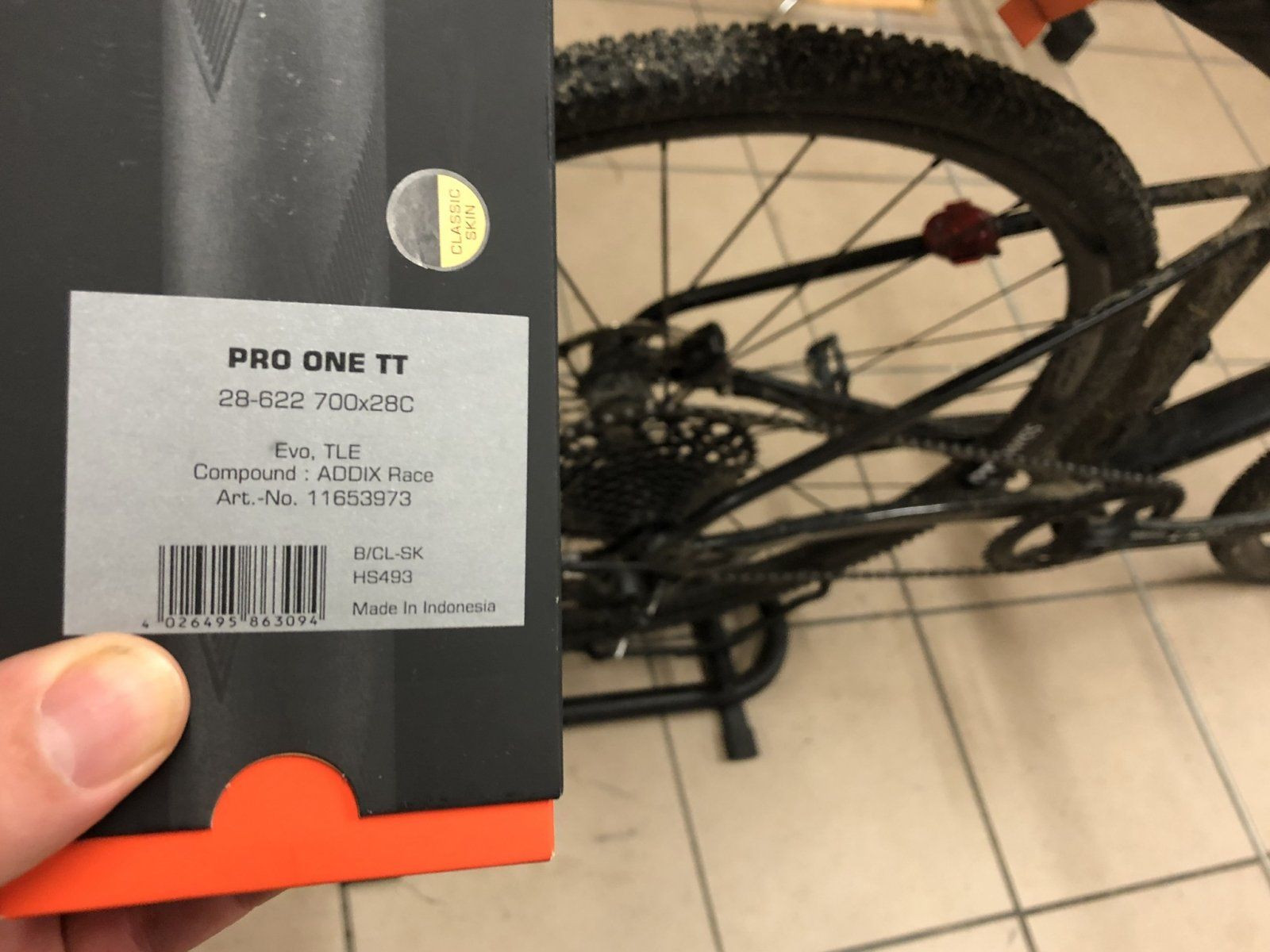

Ich hab jetzt von 28‘er über 32‘er bis 40‘er auf dem Crosser getestet. 3000km und noch kein Loch oder Panne. Am nervigsten war der 28‘er, da hab ich richtig gekämpft bis der Reifen gekloppt hat. Es hat überall ausgezischt, allerdings hab ich da mit Ventileinsatz und Kompressor gearbeitet. Es geht einfacher, wenn der Reifen erstmal ohne Ventileinsatz aufgepumpt wird, Daumen zuhalten und ganz schnell rein drehen.
Luftverlust von 1bar 24h beim 28‘er mit Milch war auch sehr nervig. Soweit meine Erfahrung was ich hier im Forum auch an der ein oder anderen Stelle schon geschrieben habe. Sorry dafür.....
