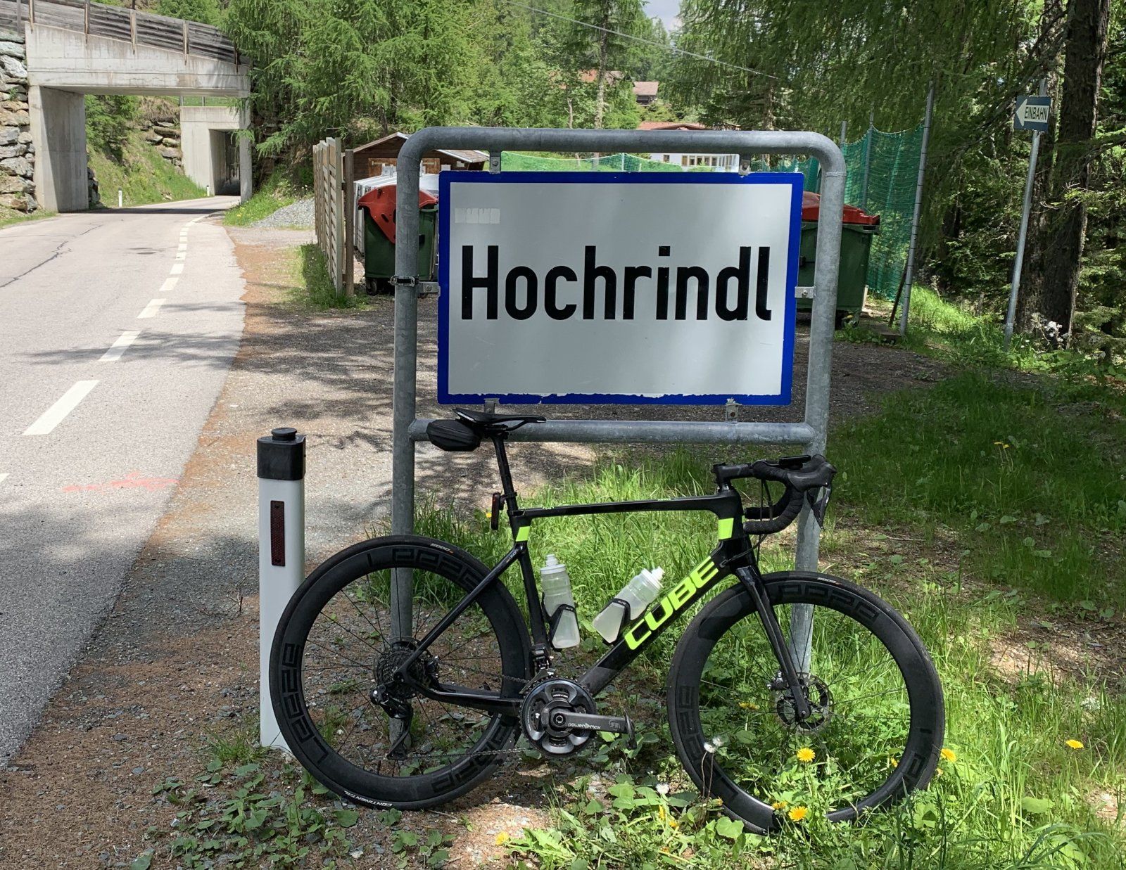

Ich bin nicht der TE, stolpere aber gerade zufällig darüber. Falls es interessiert: Ich fahre die EVO WASO 58 am Agree C:62 SL (Agree ist Modell 2019 oder 2020). Ich fahre die Leeze seit fast 1 Jahr und bin sehr zufrieden. Für mich erwiesen die sich selbst mit den 58mm als nicht sehr windanfällig, bin aber auch über 80kg schwer.
Manche kritisieren heute an den Felgen, dass die Maulweite von 19mm nicht mehr zeitgemäß sei. Ich habe vorne 25mm und hinten 28mm Reifen montiert und finde das ok.
Die Leeze 58mm hatte ich mittlerweile auch schon mal in den Bergen und fand das auch gut... habe allerdings keine superleichten Berg-LRS, mit dem ich es hätte vergleichen können.
