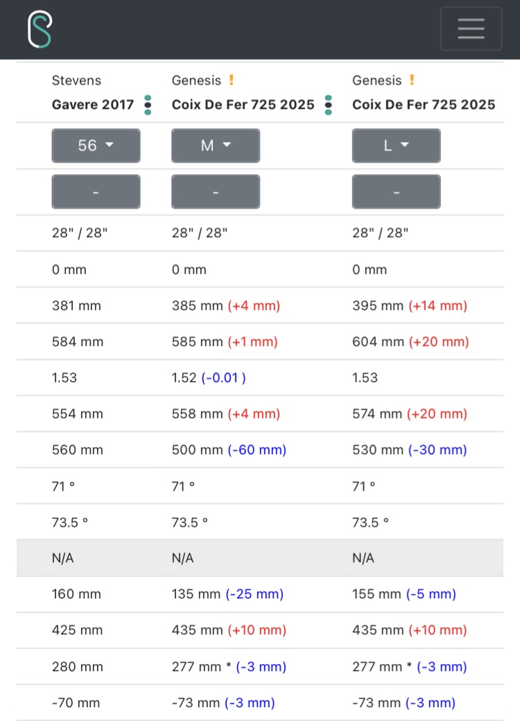

Hallo Zusammen,
Fahre derzeit ein Stevens Gavere aus 2016 in 56.
Ich bin 1,80 und habe eine SL von etwa 84cm.
Möchte mir gerne einen neuen Rahmen kaufen und habe den Eindruck, dass ich in den Größentabellen der Hersteller gerne mal zwischen M und L liege und beides fahren kann.
Konkret habe ich den Genesis Croix de fer Rahmen im Auge.
Da liegen Stack und Reach in M sehr nah am Gavere in 56.
Da ich das Gavere in 56 mit etwa 3cm Spacer unter dem Vorbau fahre und damit eine Überhöhung von etwa 6 erreiche habe ich mich gefragt ob ich vielleicht lieber den L Rahmen mit einem 10mm kürzeren Vorbau nehmen sollte und dann halt mit nur 1cm Spacer fahre und dadurch meine jetzige Position erreiche.
Überhöhung, Reach passen für mich so wie es jetzt ist. Für mich fühlt es sich gut an 🤷‍♂️
Anbei mal die Werte:
Gavere (aktuell)
Stack 584 + 28,2 mm Spacer Reach 381+100mm Vorbau
Ich fahre keine Rennen alles zum Vergnügen. Das noch als Information.
Wie würdet ihr euch entscheiden?
Wo hört die Toleranz gegenüber Spacertürmen auf?
Vorbau ist neg auf -6 grad gedreht.
Vielen Dank und viele Grüße 🖖
Bei bike-stats kannst Du weiter unten auch auch Spacerhöhe, Vorbauwinkel und wichtig den Reach des Lenkers hinzufügen. Erst dann kannst Du die Sitzposition vollständig vergleichen. Gfs. kannst Du dann eine L fahren und einfach einen kompakteren Lenker montieren.
ls MTBler würde ich auch den Aspekt des Radstands mit einbeziehen: Mehr Radstand bringt mehr Laufruhe auf Schotter/ schlechten Trails. Daher würde ich immer den größten passenden Rahmen wählen, sofern man auf unbefestigten Wegen fährt.
als RR-Fahrer wünscht man sich das Gegenteil. Den ohnehin schon stoischen Geradeauslaufen des CdF nicht noch durch einen längen Radstand verschlimmbessern.
