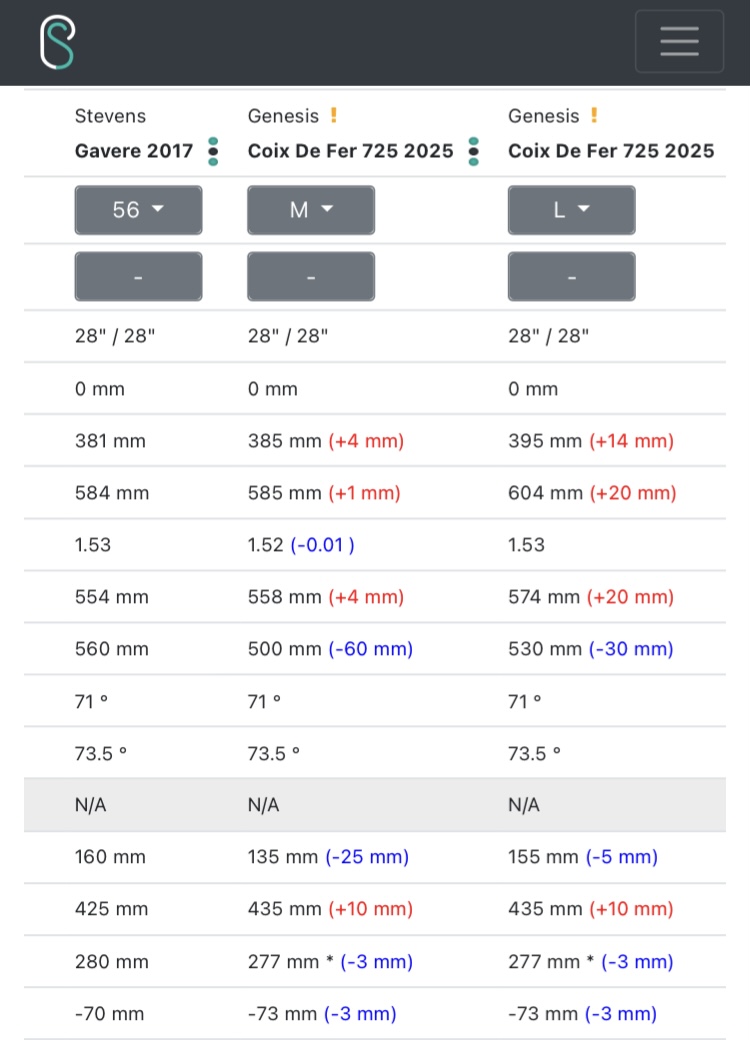

Fahre derzeit ein Stevens Gavere aus 2016 in 56.
Ich bin 1,80 und habe eine SL von etwa 84cm.
Möchte mir gerne einen neuen Rahmen kaufen und habe den Eindruck, dass ich in den Größentabellen der Hersteller gerne mal zwischen M und L liege und beides fahren kann.
Konkret habe ich den Genesis Croix de fer Rahmen im Auge.
Da liegen Stack und Reach in M sehr nah am Gavere in 56.
Da ich das Gavere in 56 mit etwa 3cm Spacer unter dem Vorbau fahre und damit eine Überhöhung von etwa 6 erreiche habe ich mich gefragt ob ich vielleicht lieber den L Rahmen mit einem 10mm kürzeren Vorbau nehmen sollte und dann halt mit nur 1cm Spacer fahre und dadurch meine jetzige Position erreiche.
Überhöhung, Reach passen für mich so wie es jetzt ist. Für mich fühlt es sich gut an
Anbei mal die Werte:
Gavere (aktuell)
Stack 584 + 28,2 mm Spacer Reach 381+100mm Vorbau
Ich fahre keine Rennen alles zum Vergnügen. Das noch als Information.
Wie würdet ihr euch entscheiden?
Wo hört die Toleranz gegenüber Spacertürmen auf?
Vorbau ist neg auf -6 grad gedreht.
