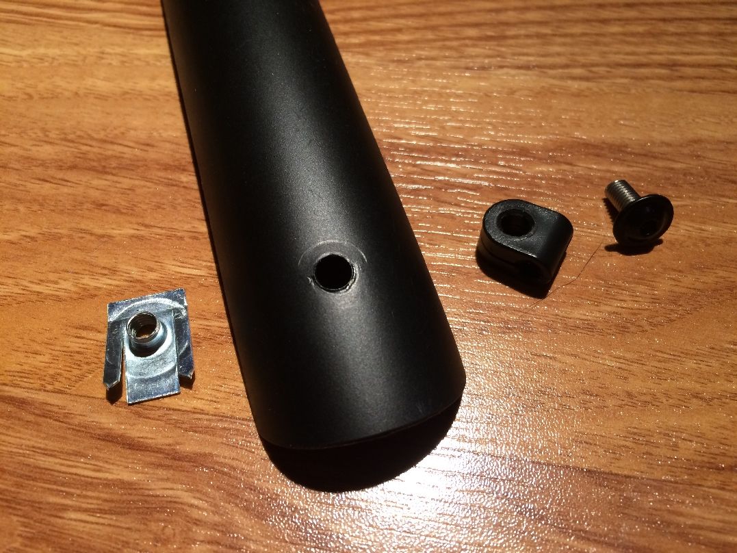

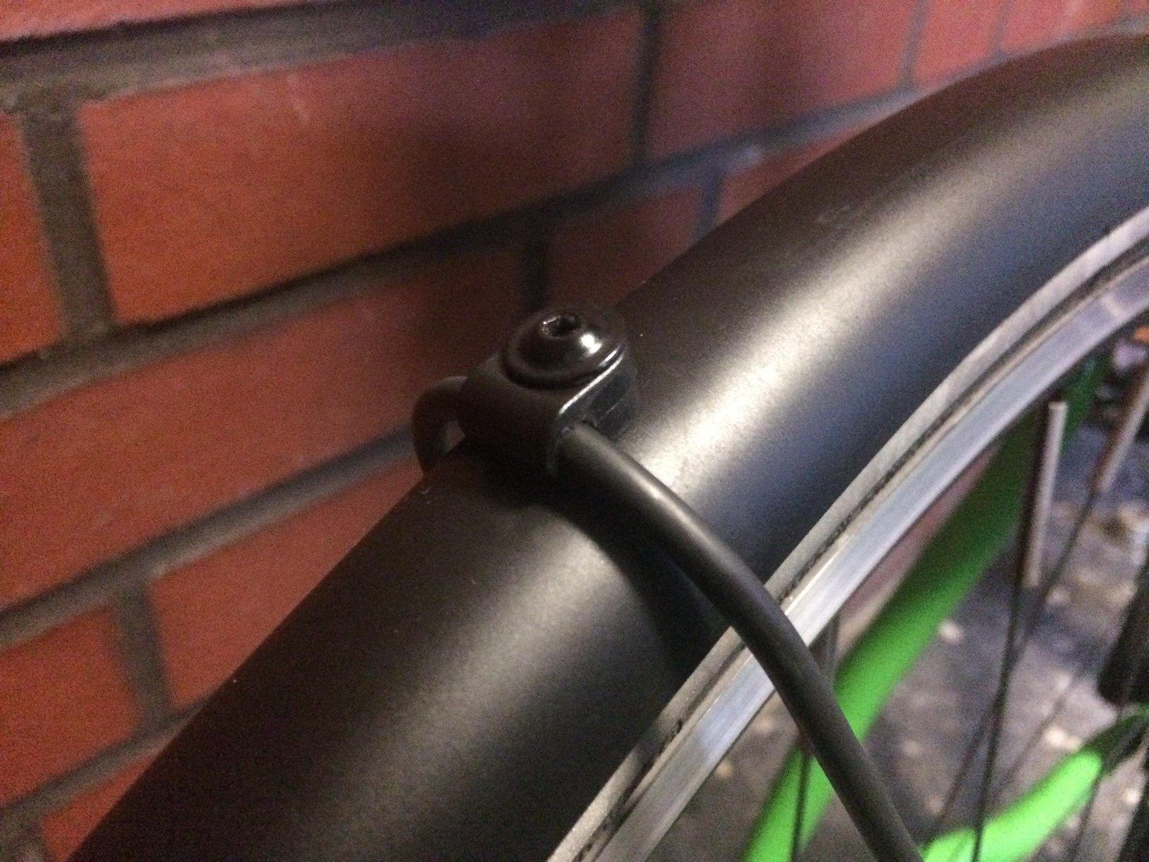

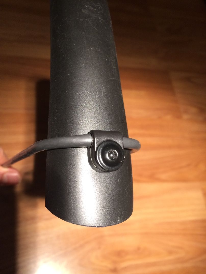

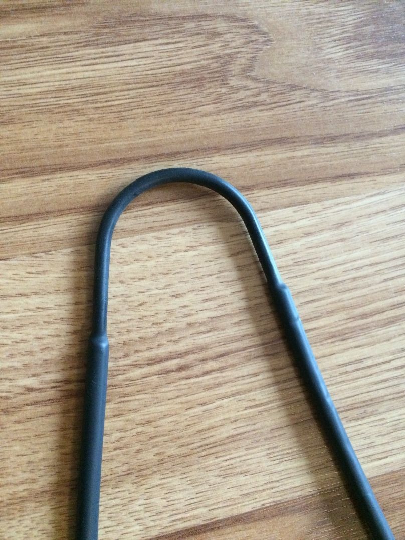

Ich fahre ein Cyclocross mit 25mm Rennradeifen und ganzjährig täglich zur Arbeit. Daher ist für mich ein gutes Schutzblech leider absolut nötig. Möchte hier meine inzwischen 5.Bastellösung vorstellen. Vielleicht ist der eine oder andere ja auch unzufrieden mit am Markt erhältlichen Blechen.
Mein Prblem war folgendes:
Bei schneller Fahrt (35-40km/h) war das vordere Schutzblech zu kurz, sowohl unten, als auch oben.
Es reicht nicht weit genug nach unten, um halbwegs Dreck und Spritzwasser von Schuhen, Kette und Tretlager fern zu halten.
Es endet oben etwa so, dass Wasser horizontal nach vorne austritt und meine Beine bis zu den Knien nass werden. Bei Gegenwind sogar noch mehr. Vom Dreck an der Gabel und Den Bremsen rede ich gar nicht.

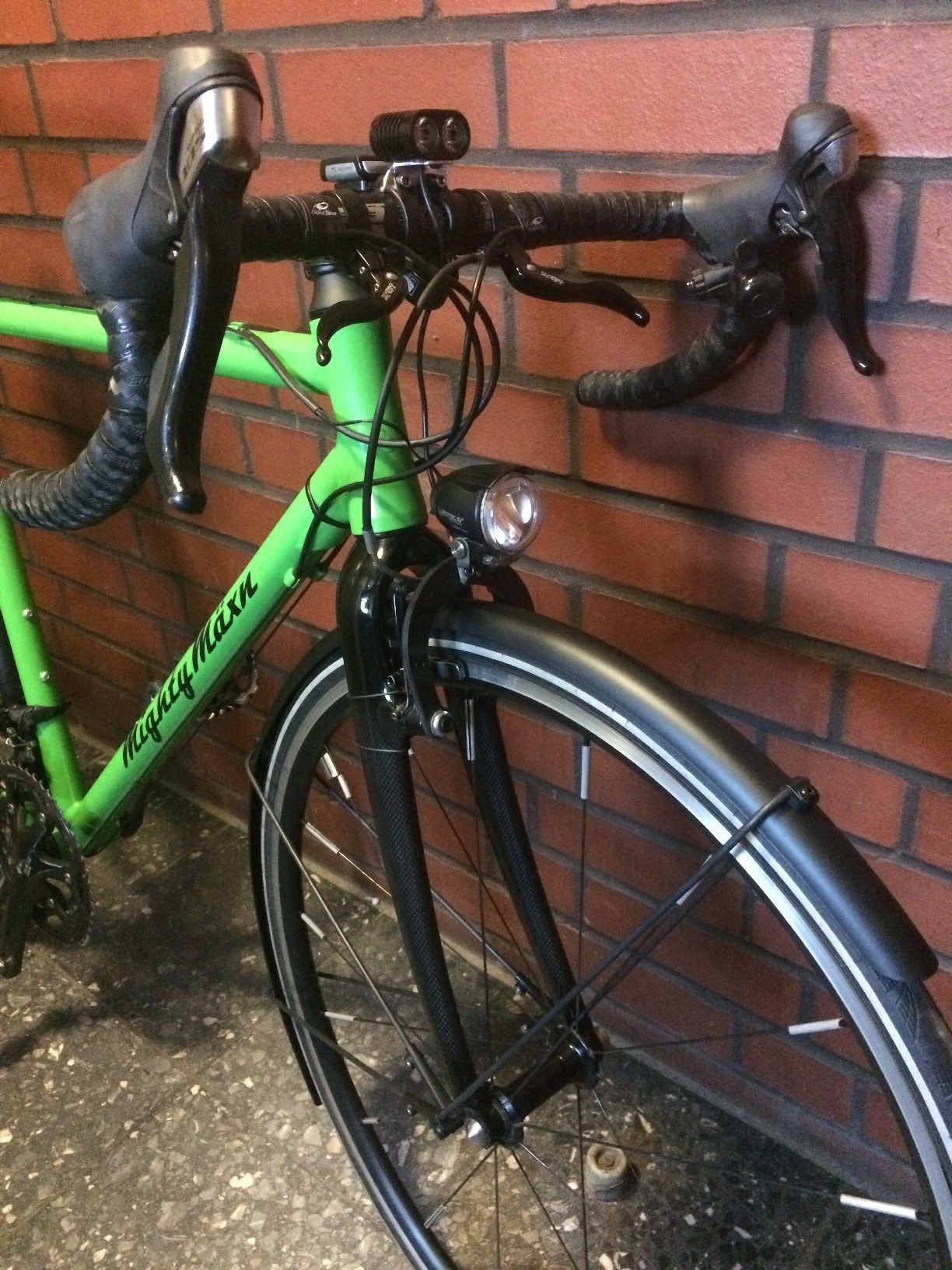

Das Bluemels long von SKS gibt es leider nicht in schwarz matt! Aber auch das ist oben immer noch zu kurz. Also blieb nur eine Bastellösung. Aus einem hinteren Schutzblech habe ich ein vorderes gebaut, an sich keine neue Idee aber meine Halter sind es vielleicht doch.
Es ist unten nun etwas länger und oben (von der senkrechten ausgehend) um 30-35° um das Laufrad herum wieder nach unten gezogen. Hier musste leider ein zusätzlicher Halter ran, da das Blech sonst auf den Reifen schlägt und klappert.

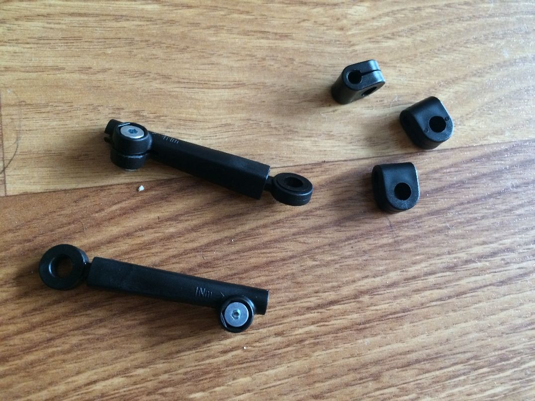

In Punkto Design habe ich bisher nichts besseres finden können, als das schlanke mattschwarze Blech von SKS. Nur die Halter sind echt keine Augenweide! Außerdem hatte ich mit denen ein weiteres Problem.

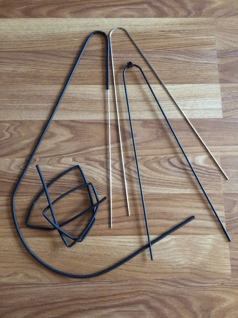

Das abgeschleuderte Wasser lief innen an den Blechen zurück, bis zu den leider innen befestigten Haltern. Von dort wurde das Wasser nach außen geleitet und tropfte von den Streben genau auf meine Füße!
Bei leicht nasser Fahrbahn hatte ich trotzdem nasse Füße, wahrscheinlich sogar mehr, als ohne Bleche. Für mich eine klare Fehlkonstruktion. Daher mussten neue Halter her - Überlaufstreben, wie sie früher immer verbaut wurden.

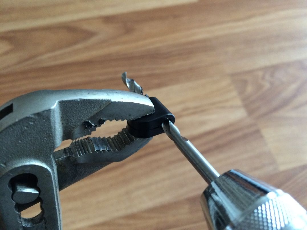

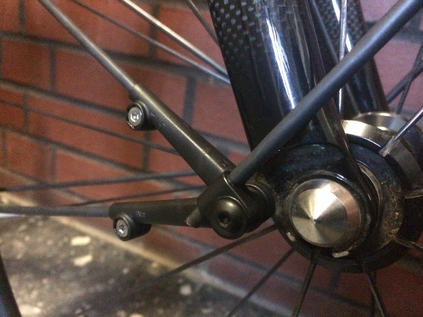

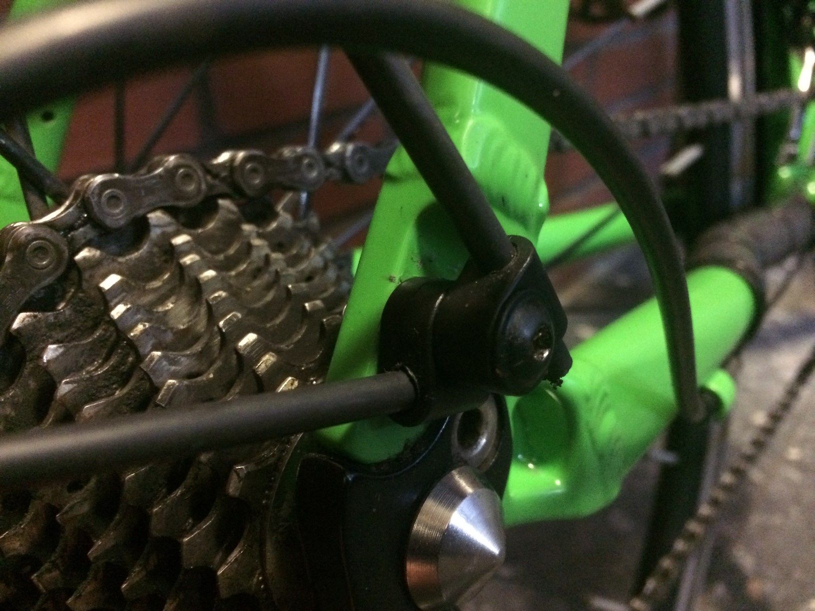

Die habe ich aus 3mm Edelstahldraht gebogen und mit 4,8mm Schrumpfschlauch überzogen (Schrumpfverhältnis 3:1, mit Kleber beschichtet) Wichtig ist, in der Mitte mit dem Einschrumpfen zu beginnen, damit keine Luftblasen zurückbleiben.

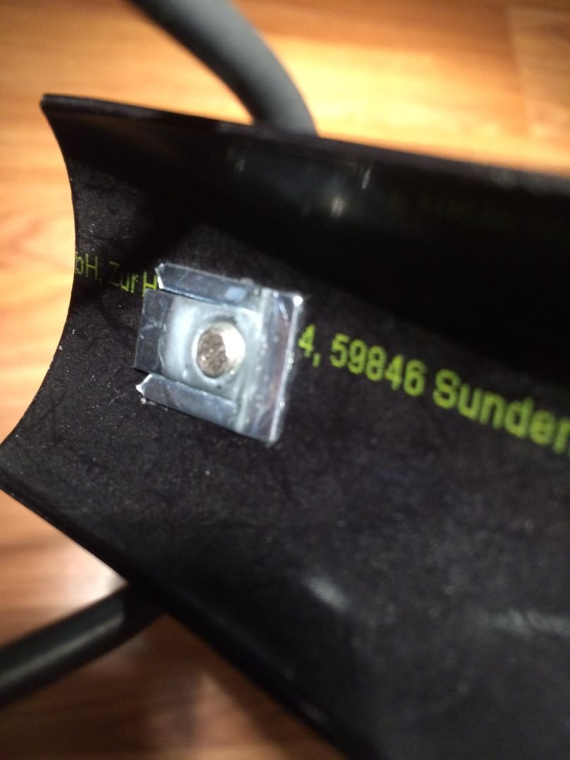

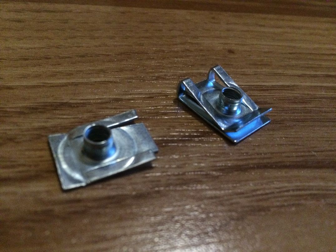

Auf der Oberseite sind die Streben mit Curana Strebenclipsen und Gewindeclipsen befestigt. Die Halter von Curana müssten auf 4,5mm aufgebohrt und die Gewindeclipse etwas beschnitten werden. Als Schraube dient eine mattschwarz gepulverte Linsenkopfschraube mit Bund und Innensechskant. Die habe ich noch mit etwas Schraubensicherungslack versehen.
Vorne habe ich mich für die ESA Vario Stecker von SKS entschieden. Die Schrauben aber durch Edelstahlschrauben ersetzt.
Seht selbst, Bilder sagen mehr als tausend Worte.
Gruß
MightyMäxn

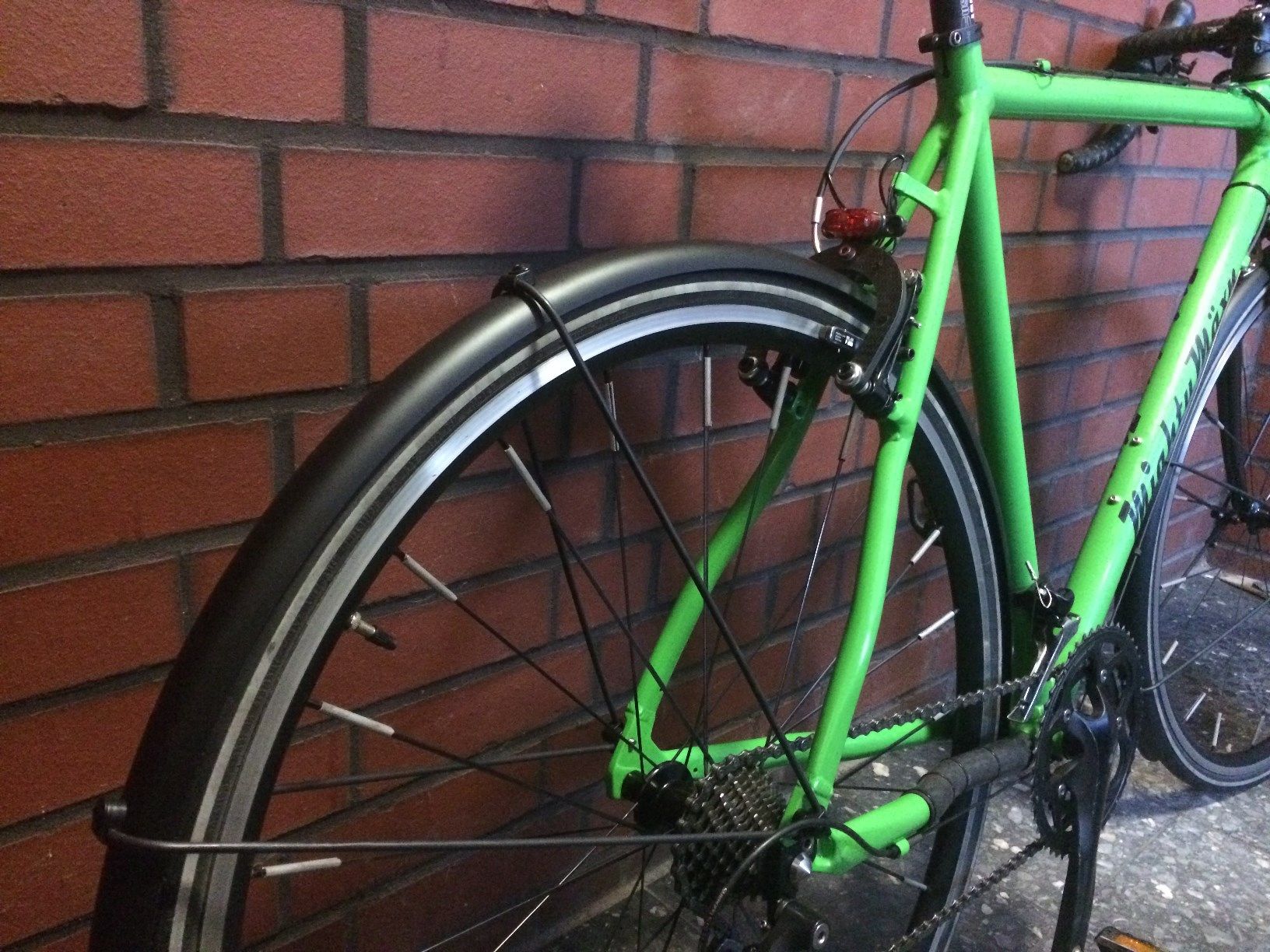

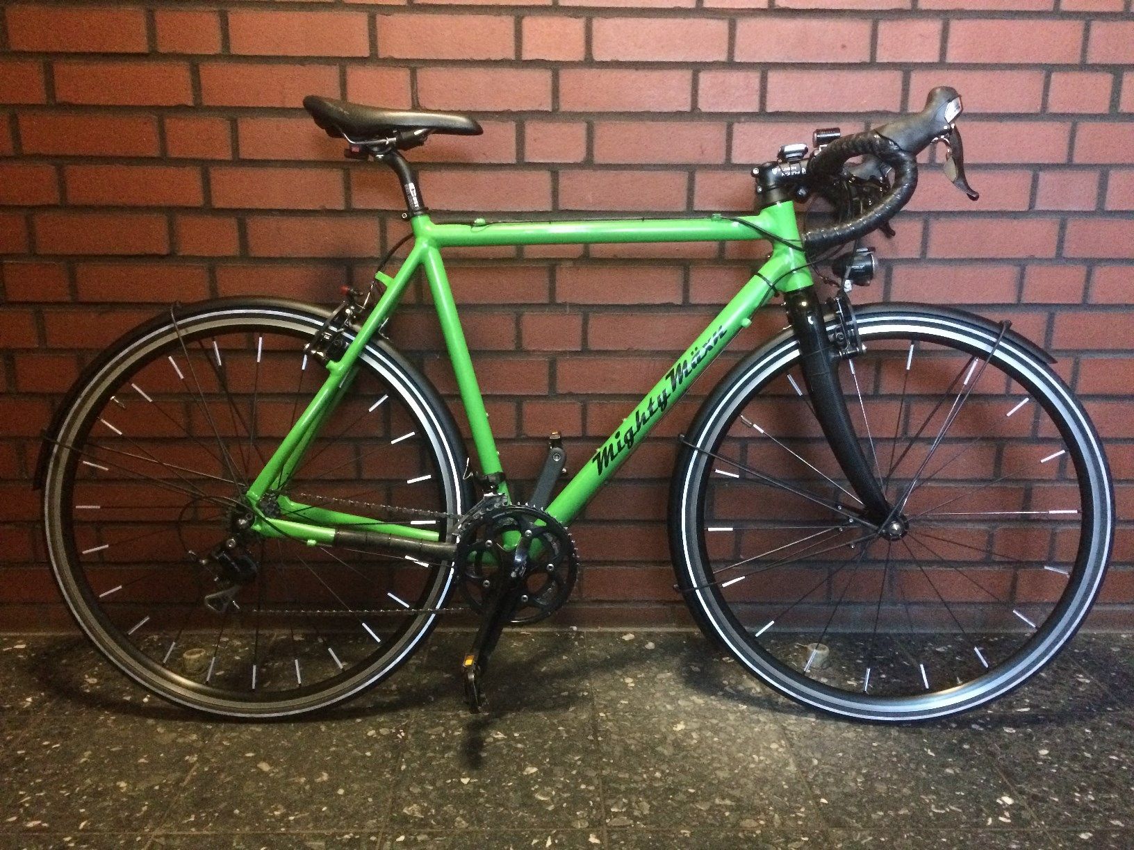

hier der Rest am Rad montiert...
Bin sehr zufrieden mit der Lösung! Kein Klappern und Rad und Füße bleiben deutlich trockenerer / sauberer!
Gruß
MightyMäxn

das vordere blech sieht -- euphemistisch ausgedrückt -- sehr individuell aus mit der vorderen strebe
und warum man(n) hintere schutzbleche für vorn verwendet, erschließt sich mir auch nicht
Bei der Konstruktion geht es, so wie ich das verstanden habe, nicht primär um das Aussehen und nebenbei um etwas gefühlte Wirkung bei gelegentlich feuchter Straße, sondern primär um zuverlässige Funktion und stabilen Halt auch bei schneller Fahrt bei Mistwetter, und dabei halbwegs dezentem Aussehen.
Daher hört das vordere Blech eben nicht dort auf, wo Bleche normalerweise aufhören, sondern baut etwas länger. Und damit es dann nicht wackelt, ist da noch eine stabilisierende Strebe dran. Da ein vorderes Blech dafür zu kurz ist, nimmt haben eben eins, was lang genug ist, also ein hinteres.

Leider war die dritte Strebe vorne nötig. Ohne diese, ist der Überhang zu groß und das Blech schlägt auf den Reifen. Einer meiner Versuche war ein zweiteiliges Blech. Der Überhang oben wurde von einem innen liegenden Halter am Breakbooster befestigt. Aber die Schwingungen waren zu groß und das Blech ist gebrochen, nicht der Halter.
Bei 35-40km/h und 7bar Luftdruck muss halt alles schön fest sitzen...
