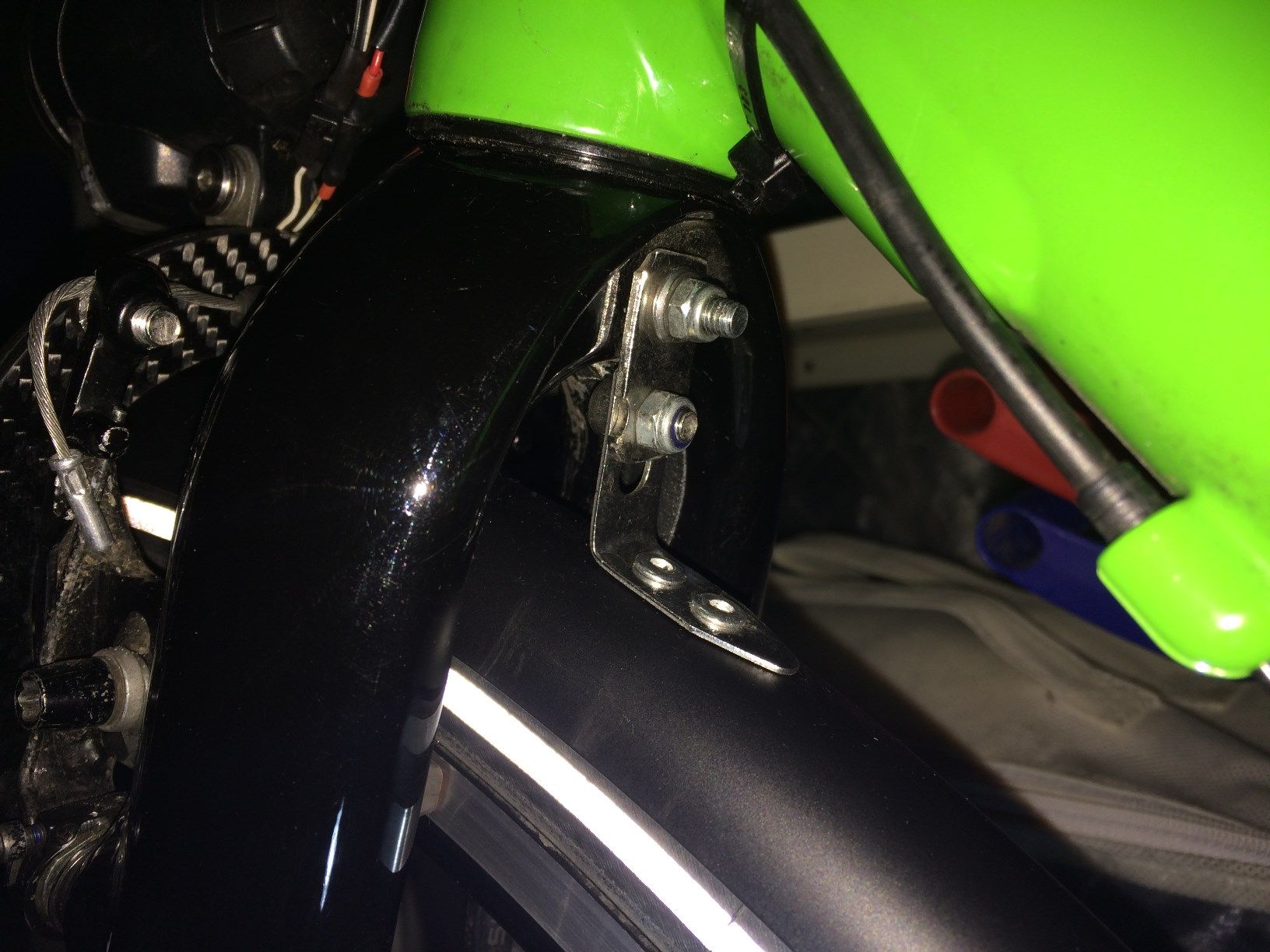

Hey feelthesteel,
anbei ein Bild, wie ich das vordere Schutzblech "tiefer" gehangen habe, um, wie du auch, mit dem Zug der Mini-V-Brakes über das Blech zu kommen.
Ein schmaler Streifen V2A-Blech mit zwei Löchern dient als Verlängerung des Haltewinkels auf dem Schutzblech.

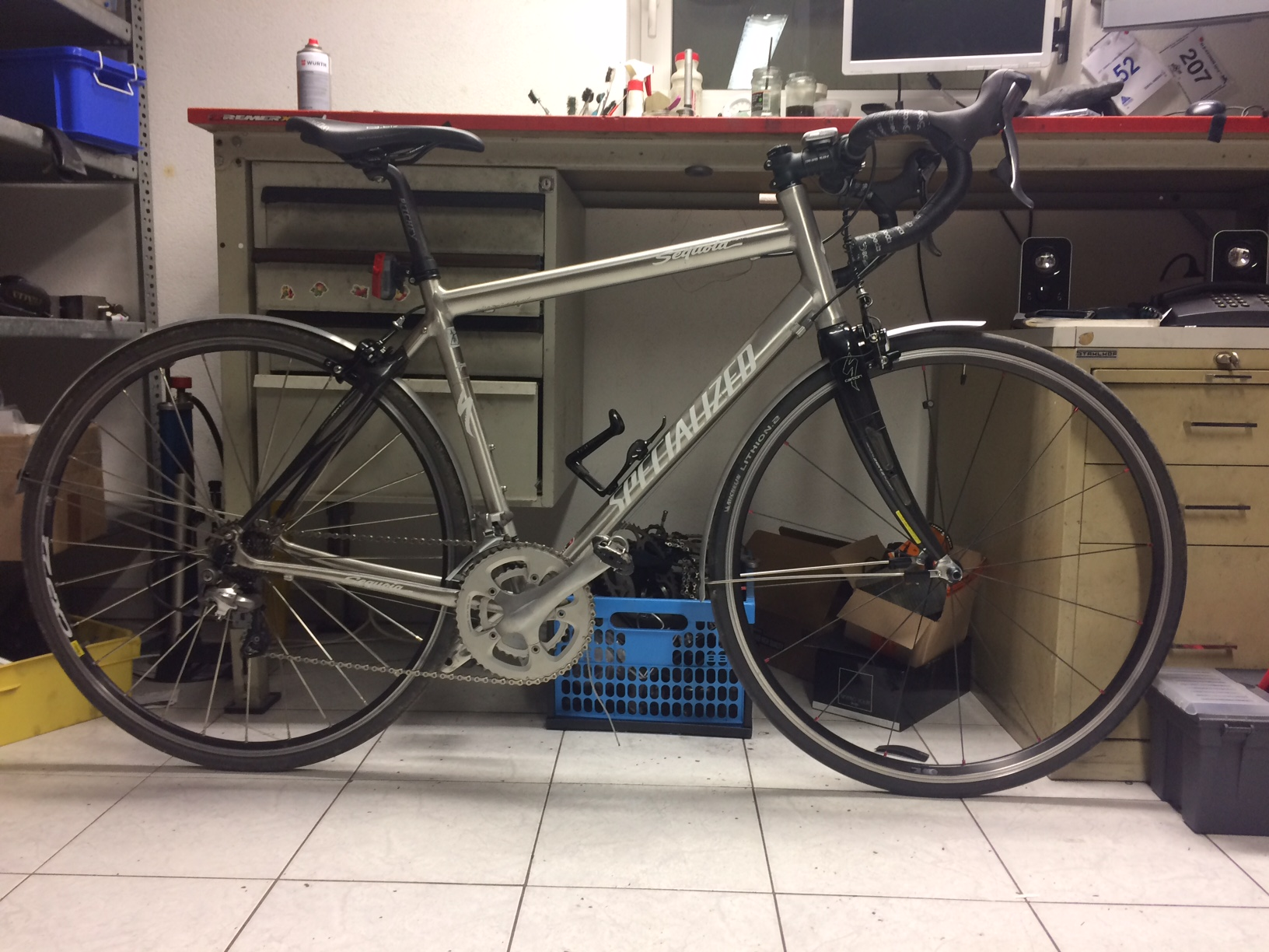

ich fahre mittlerweile die Currana C-Lite und bin eigentlich sehr zufrieden, nachdem ich hinten im hinteren drittel einen zweiten Bügel verbaut habe.
Die Teile sehen sehr edel aus!
Hier allerdings noch ohne die 2. Strebe hinten:
Edel sehen sie aus. Sind aber am Vorderrad deutlich zu kurz. Der Antrieb bekommt alles ab, Deine Füße auch. Ich hatte die früher mal. Achte hinten bitte auf spannungsfreie Montage. Sonst brechen sie irgendwann unerwartet am Bremssteg und das Hinterrad blockiert.
