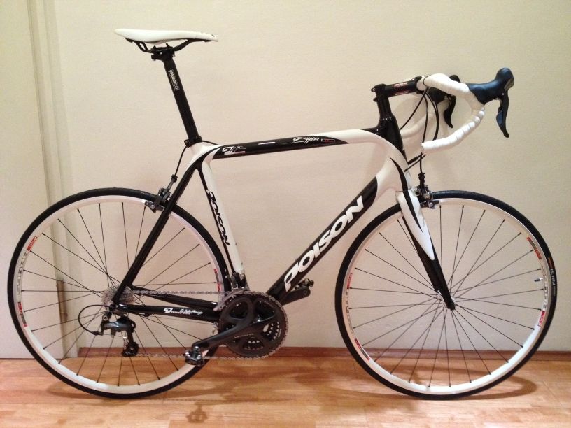

Nachdem man bei Poison den Massenansturm während der Weihnachtsaktion endlich abarbeiten konnte, habe ich mein Oxygen erhalten.
Ich habe mich aufgrund der Diskussion hier für den 58er Rahmen entschieden (OR: 570mm) und muß sagen, daß er sich für's Erste gut anfühlt. Dazu war ich aufgrund der ekligen Bedingungen nur kurz draußen und bin paar mal die Straße auf und ab gefahren.
Aber: Obwohl ich mich wohl auf dem RR fühle, habe ich aktuell meine Zweifel ob der Rahmen nicht zu klein ist. Konkret stoße ich mit der Fußspitze bei ca. 10° Einschlagen des Vorderrads an. Nur leicht zwar, aber genug um mich zu erschrecken bzw. deutlich abzubremsen. Da ich das vom MTB nicht kenne, wollte ich da mal bei Euch nachfragen! Ist das bei Euch auch so? (Der 60cm Rahmen hat einen wenige mm größeren Radstand, genug aber daß es mit diesem keine Schwierigkeiten geben sollte)
In die gleiche Richtung geht die Frage, ob ihr - wenn ihr es provoziert - im Wiegeschritt auch mit den Knien an den Lenker kommt? Wenn ich in den Wiegeschritt geh' und nicht drauf achte, passiert nichts dergleichen. Wenn ich es aber explizit versuche (ich bin eingeklickt und die Schuhplatten sind bei mir von jeher ganz vorne), komme ich dran. Ist das normal oder ein schlechtes Zeichen?
Welche Indikatoren für einen zu kleinen Rahmen gibt es?
Sorry, für die vielleicht aus mancher Sicht dämlich erscheinenden Fragen, aber sie sind wirklich ernst gemeint. Mir fehlt halt echt der Vergleich...
Ich wäre für gutgemeinte Kommentare sehr dankbar!

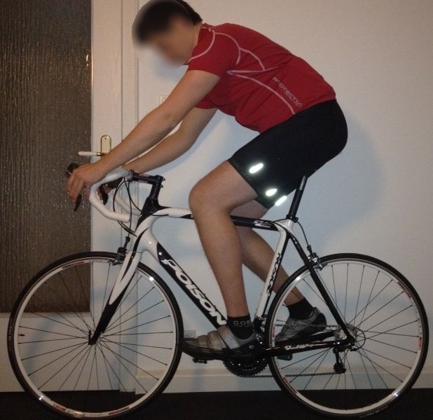

Um das ganze zu präzisieren, liefere ich mal Bilder nach. Die Bilder sind vom WE und eigentlich nicht gemacht gewesen, um eine Beratung daran anzuschließen, sondern "just for fun". Daher sorry, die Kleidung ist ws. etwas unvorteilhaft, aber ich bin leider aktuell auch nicht daheim, um bessere zu machen:
@Phonosophie
Die Überhöhung kommt mir persönlich nicht so extrem vor - vielleicht kannst Du das mit dem Bild etwas besser einschätzen? Ein Problem für die Sattelstange im Allgemeinen scheint's erst mal nicht zu geben, wollte aber trotzdem noch ein bißchen runter gehen, da ich beim Kurbeln das Becken kippe.
Im Bezug auf die Größenwahl: Der Rahmen / das OR ist länger als das, was der Rechner von CC mir ausgespuckt hat. Ein größerer Rahmen bedingt ein kürzeren Vorbau (als aktuell 11cm) und der ist selbst nach Deiner Aussage nicht mehr sinnvoll. Zudem ist das Oxygen IMHO schon ein Langbeiner-Rahmen. Es hat bei 57cm OR und 58cm Sattelrohr, ein Steuerrohr von 21cm (!) und dann liegen da noch Spacer drauf - aus meiner Sicht gibt's solche Dimensionen bei Cube nicht.

Auf dem Rad sitzt Du wie auf nem Kinderrad. Du sitzt zu tief und zu kurz. Das Rad ist viel zu klein.
Deine Probleme Anstoßen mit dem Fuß und mit dem Knie am Lenker zeigen das auch
Ich würde das nicht so heiß essen, wie Phono das kocht. Von oben schräg runter schrumpft jedes Rad optisch, und der Schlabberpulli mach nur Dich, nicht das Rad mächtiger.
Aber der Sattel ist zu weit vorn, und wohl auch zu hoch. Oder soll das ein TT mit Rennlenker sein:D?

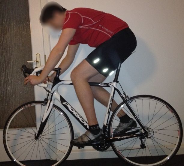

So, ich versuch's jetzt erneut, dieses Mal jedoch mit hoffentlich brauchbarerem Bild. Sieht das immer noch so aus, als wäre der Rahmen zu klein für mich?
Ich habe auch nochmal den Wiegeschritt probiert. Ob im Flachen oder im Anstieg, ich komme mit dem Knie nicht an den Lenker! Wenn ich jedoch im Stehen mein gebeugtes Bein (eingeklickt) nach vorne oben ziehe - also mit dem expliziten Ziel den Lenker zu berühren - dann komme ich dran! Wie schon gesagt, ich muss es provozieren, im normalen Wiegeschritt-Bewegungsablauf passiert das einfach nicht. Da muß ich dann bereits mit dem jeweiligen Bein auf das Pedal drücken und nicht mehr ziehen. Ist das bei Euch auch so?
Ok, angenommen, das soll so einfach nicht sein - der Rahmen ist also zu klein. Was soll ich dann tun? CC spuckt mir auch nach wiederholtem Vermessen eine Oberrohr-Länge von 54cm aus! Ich bin mit dem Langbein-Rahmen jedoch schon bei mind. 57cm. Als nächstes kämen 60cm, das ist dann schon arg viel und mit dem Vorbau ausgleichen soll man ja nicht.

also mit dem Spacerturm ist der Rahmen auf jeden Fall zu klein für Dich bzw. nicht passend. Ich selber bin 190cm groß fahre einen Rahmen mit 58cm OR , 20,5cm SR und 130cm Vorbau bei 10cm Überhöhung.
Wie groß ist denn bei Dir die Überhöhung, sieht aus wie 20cm ....
Um bei dem Rahmen noch was zu retten ... Sattelstütze mit 2cm Offset und 130cm Vorbau dran. Führt aber dann zu einer Profi Sitzposition bei der Überhöhung.
Die Überhöhung beträgt ca. 9cm (mein Verständnis: Überhöhung = Höhe Sattel Oberkante - Höhe Lenker Oberkante). Ich hatte ggü. dem ersten Bild den Sattel noch etwas reingezogen.
Und hier ein Foto in Unterlenkerhaltung:
Also ich würde mal sagen, das sieht schon gar nicht so schlecht aus.
Aber, auf dem Foto sitzt Du drauf wie 'ne Wurst. Sorry, das kann ich nicht anders sagen. Mach mal den Rücken gerade, bei der Vorlage sollte das überhaupt kein Problem sein.
Damit kommen die Schultern ein gutes Stück nach vorne, und die Oberarme würden einen halbwegs rechten Winkel zum Oberkörper bilden, und Du würdest etwas Gewicht aufs Vorderrad bekommen.
(Wenn Du zuviel Gewicht auf den Armen verspürst, ich sehe nach wie vor 1-2cm um den Sattel nach hinten zu stellen, das könnte da Erleichterung schaffen, das hört sich widersprüchlich an, deshalb muss man sowas "gegen die Vernunft" ausprobieren).
Mit den weiter vorne liegenden Schultern und den senkrechteren Armen solltest evtl. Du sogar 1-2 Spacer-cm loswerden können, was aber nicht das erste Ziel sein sollte. Ich bau Spacer raus, wenn ich (fast) nur noch Unterlenker fahr.

Ok, dein Verständnis ist richtig, mit dem neuen Bild das sieht doch etwas realistischer aus.
Meines Erachtens sitzt Du bezogen auf den Stattel und Tretlager viel zu weit vorn, also wie schon nicht nur von mir empfohlen Sattel nach hinten ... fange gleich mit einer großen Änderung z,B. mit 2cm an und schieb den sattel dann wenn nötig immer etwas weiter nach vorn bis Du Dich wohlfühlst. Referenz wäre Knielot durch Pedalachse, ist aber auch bloss eine Empfehlung.
Da du jetzt eine Sattelstütze mit wenig Setback hast musst Du die wohl möglich tauschen ....
Was die Spacer angeht ich würde nur einen Zentimeter Spacer unter dem Vorbau lassen und die anderen erst mal oben montieren und schauen wie sich das für Dich anfühlt bei der Bremsgriffhaltung. Wenn zuviel Überhöhung dann nach und nach 0,5cm von über dem Vorbau auf unter dem Vorbau umstecken ....
Dann ist da noch die Vorbaulänge ... , die würde ich jetzt erst mal nicht ändern .... bis das mit dem Sattel stimmt ....
