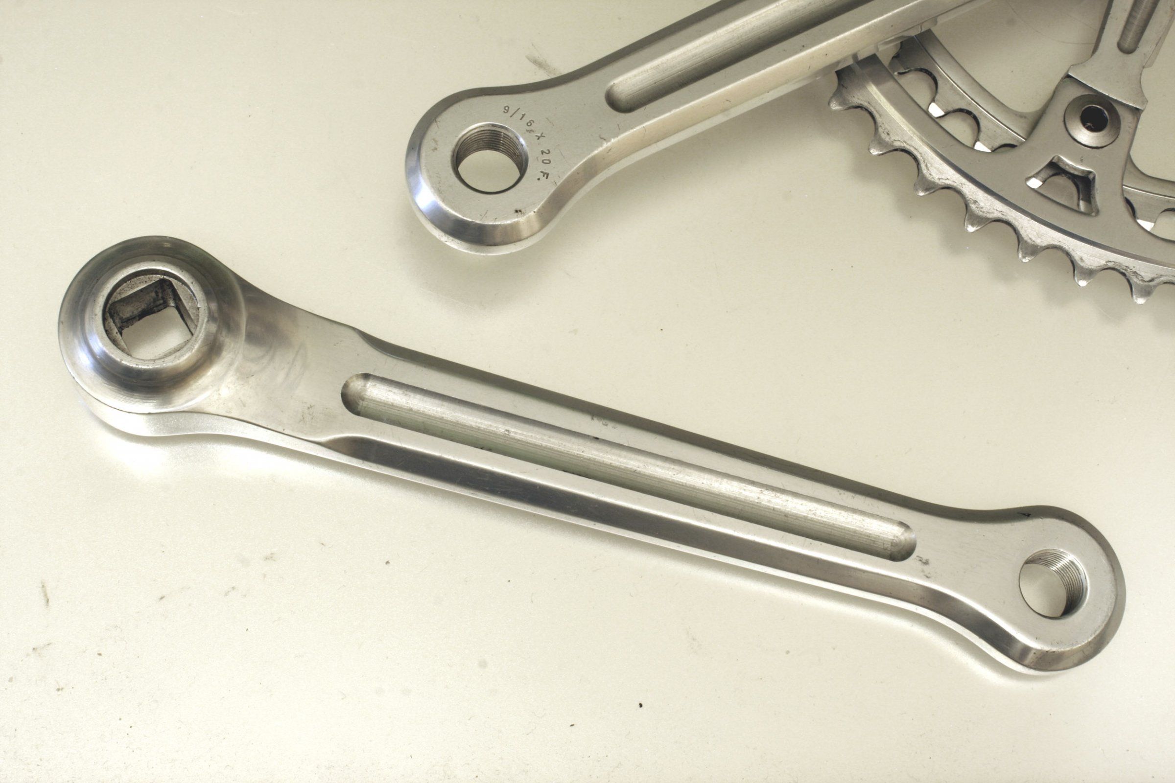

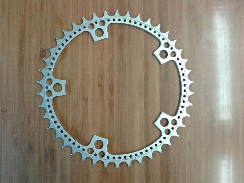

Hier ist z.B. eine innen gefräste Record Kurbel. Bis jetzt habe ich gelernt, dass man das nur mit massiven Maschinen machen kann. Gehe ich richtig in der Annahme, dass das hier ein Tuning Profi gemacht haben muss oder kann das u.U. auch der Metaller um die Ecke?
Oder anders gefragt, wäre es ein großer Aufwand so eine Fräsung hinzukriegen, wenn man die entsprechende Maschine hat?

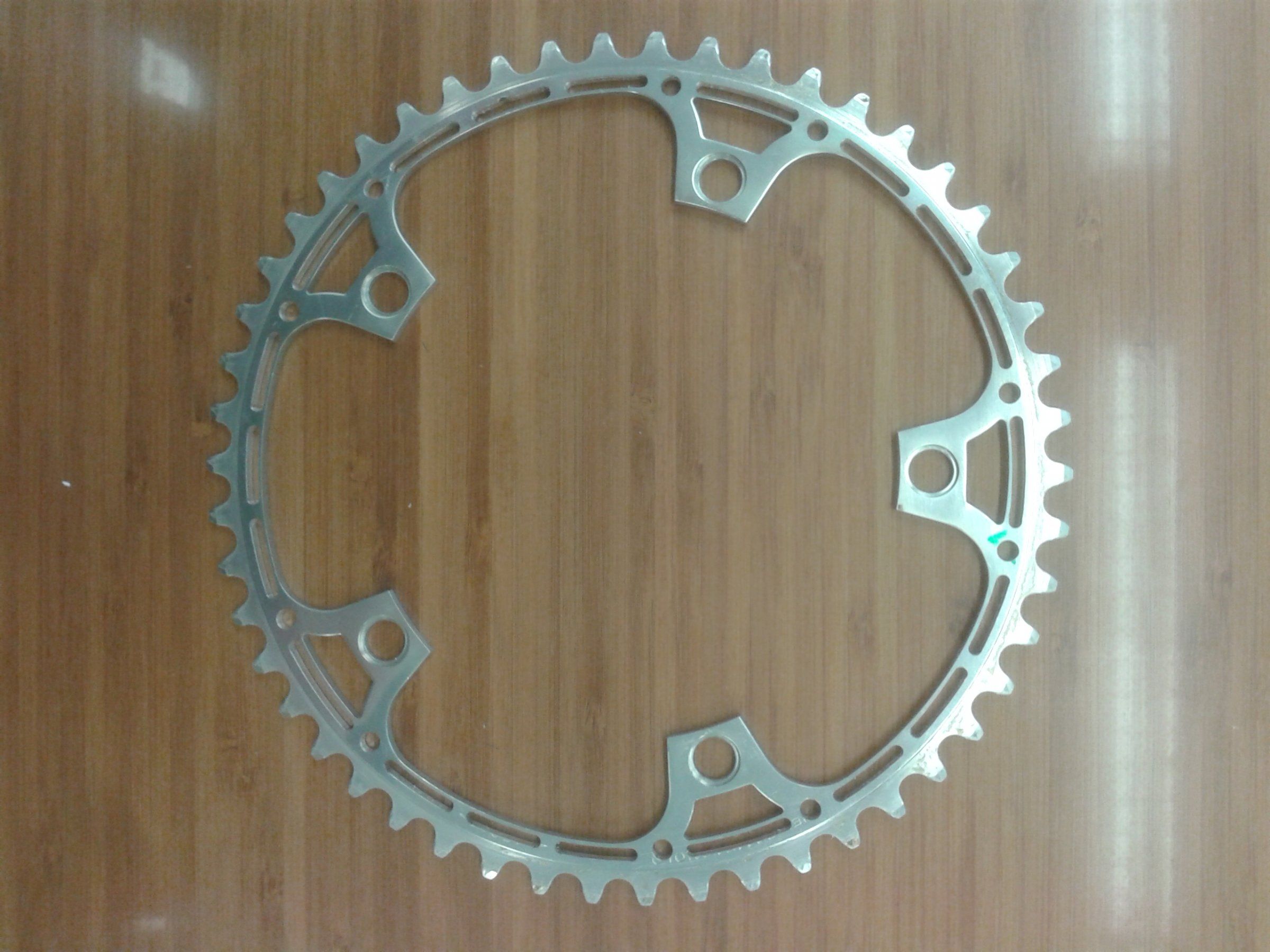

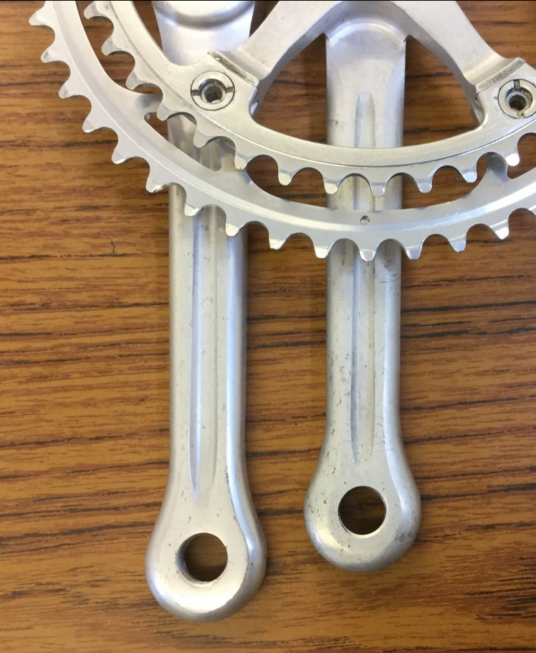

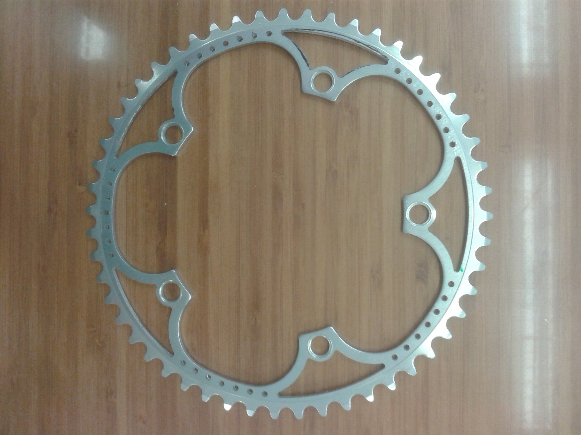

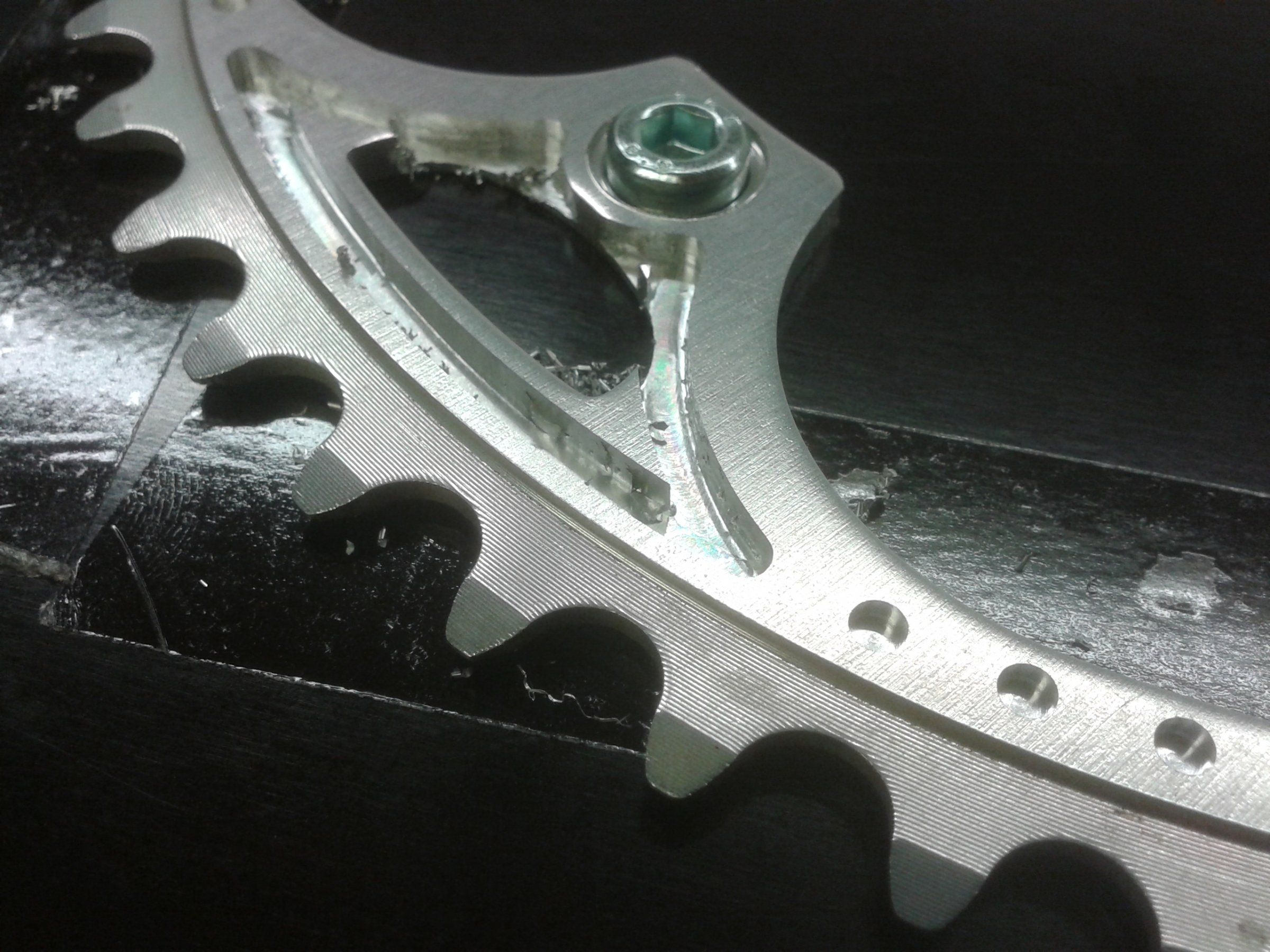

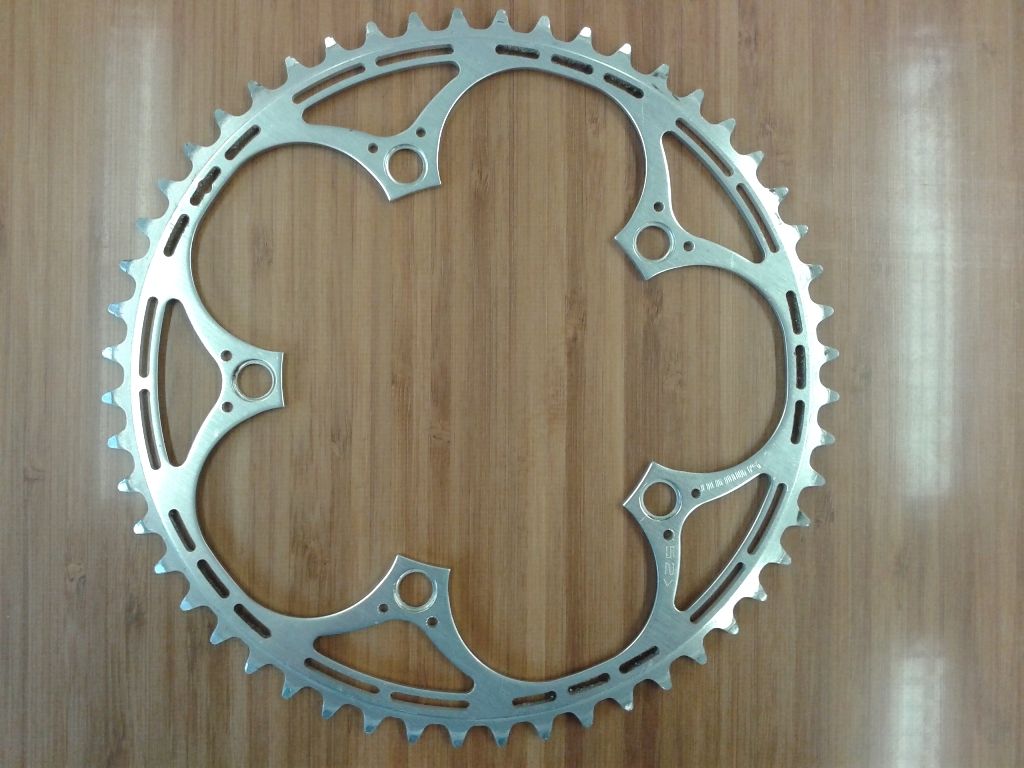

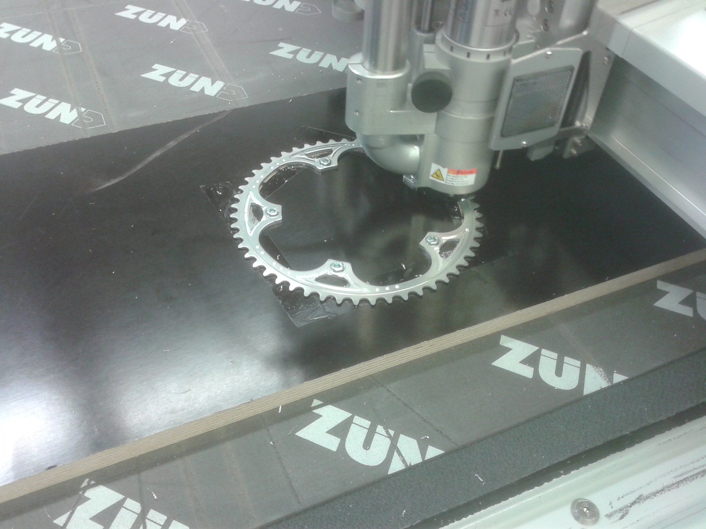

Ich kenne das auch ab Werk z.B. bei der Spidel Stronglight 106 oder der Sugino Mighty.
Das ist nicht unfachmännisch, das wird viel bei Alu gemacht & empfohlen. Mein Lehrmeister hat mir auch mal davon berichtet, sah aber keinen wirklichen Vorteil darin und so ist auch meine Erfahrung. Also von der Zerspanung ist es egal oder nur etwas schlechter.Gekühlt wurde unfachmännisch mit Alkohol
