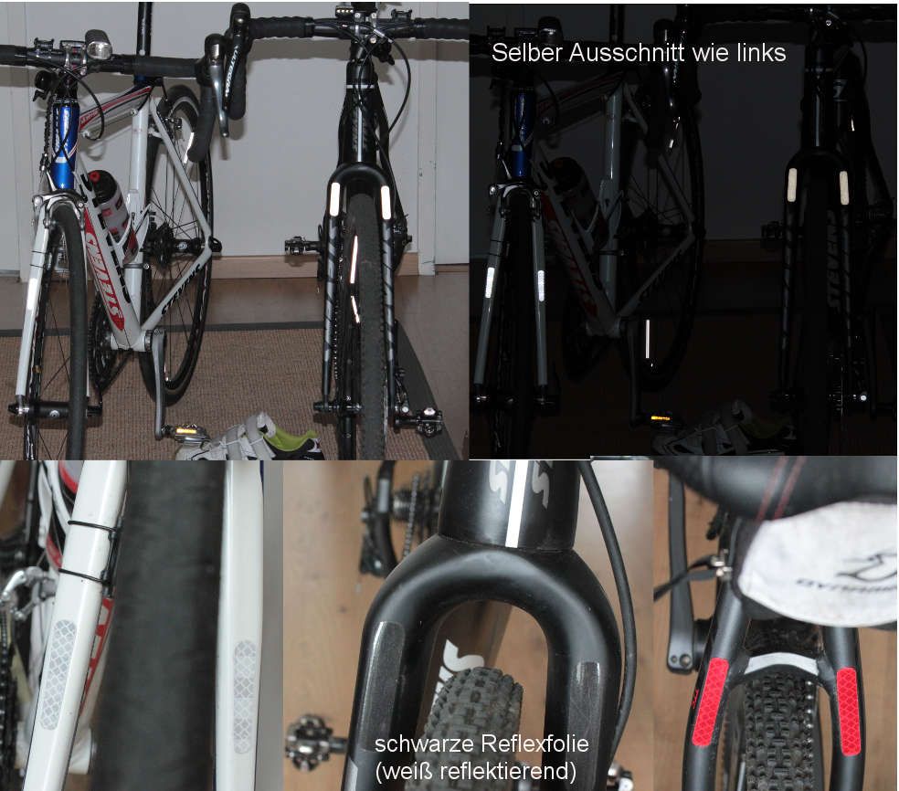

Ich hab 3M-Reflektorfolie vorn (weiß am weißen Rad oder schwarz am schwarzen Rad - weiß strahlend) und hinten (rot) aufgeklebt. Am RR hab ich tatsächlich an den Pedalen ein Plätzchen gefunden, um gelbe Reflektorfolie aufzukleben, am CX gibts beim besten Willen keinen Platz.
Welche Folie hast du und woher hast du sie? Bin zur Zeit selbst verzweifelt am Suchen, habe aber bisher nur welche mit schlechten Bewertungen gefunden (entweder reflektiert nicht gut oder lässt sich nicht biegen bzw. an Rundungen befestigen).
www.geocoinshop.de =>Nachtcache
Reflektorfolie 100 mm x 55 mm SCHWARZ (original 3M Scotch)
SET Reflektorfolie 100 mm x 50 mm -3 Folien- (original 3M Scotch)
Die schwarze Folie (Glaspartikel?) reflektiert allerdings nicht so gut wie die Anderen (=Mikroprismen = "die Hellsten").
Die Mikroprismenfolie (rot, gelb, weiß) lässt sich im Gegensatz zur schwarzen Glaspartikelfolie tatsächlich nicht gut biegen, und ist konstruktionsbedingt relativ dick. Hab halt einfach für z.B die Sattelstreben 0.9cm breite, 5cm lange Stücke mit abgerundeten Ecken verklebt. Halten bisher ganz ordentlich. Sobald man versucht, die Folie in Rundungen zu kleben, wird's haarig.
Super Tipp mit den dünnen Streifen, daran hatte ich gar nicht gedacht. So sollte das funktionieren. :daumen:

Jetzt fehlt also noch eine Klingel und weiße bzw rote Reflektoren vorne und hinten.. will ich optisch nicht daher kommt nun der wertvolle Tipp mit den Leuchtfolien (btw. auch nicht StVO-konform). Ich will mir die geile Lackierung meines Focus Mares AX 1.0 2013 halt nicht kaputt machen.. aber eine andere Alternative als weglassen fällt mir nicht ein. Daher muss man das abwägen ob sie wirklich nötig sind (ich verweise auf die 2 Rücklichter hinten die auch am Tag meist an sind).
@Veloma: wo hast du die Folie denn befestigt und wie sieht das aus? Hast du ein Bild für uns?
