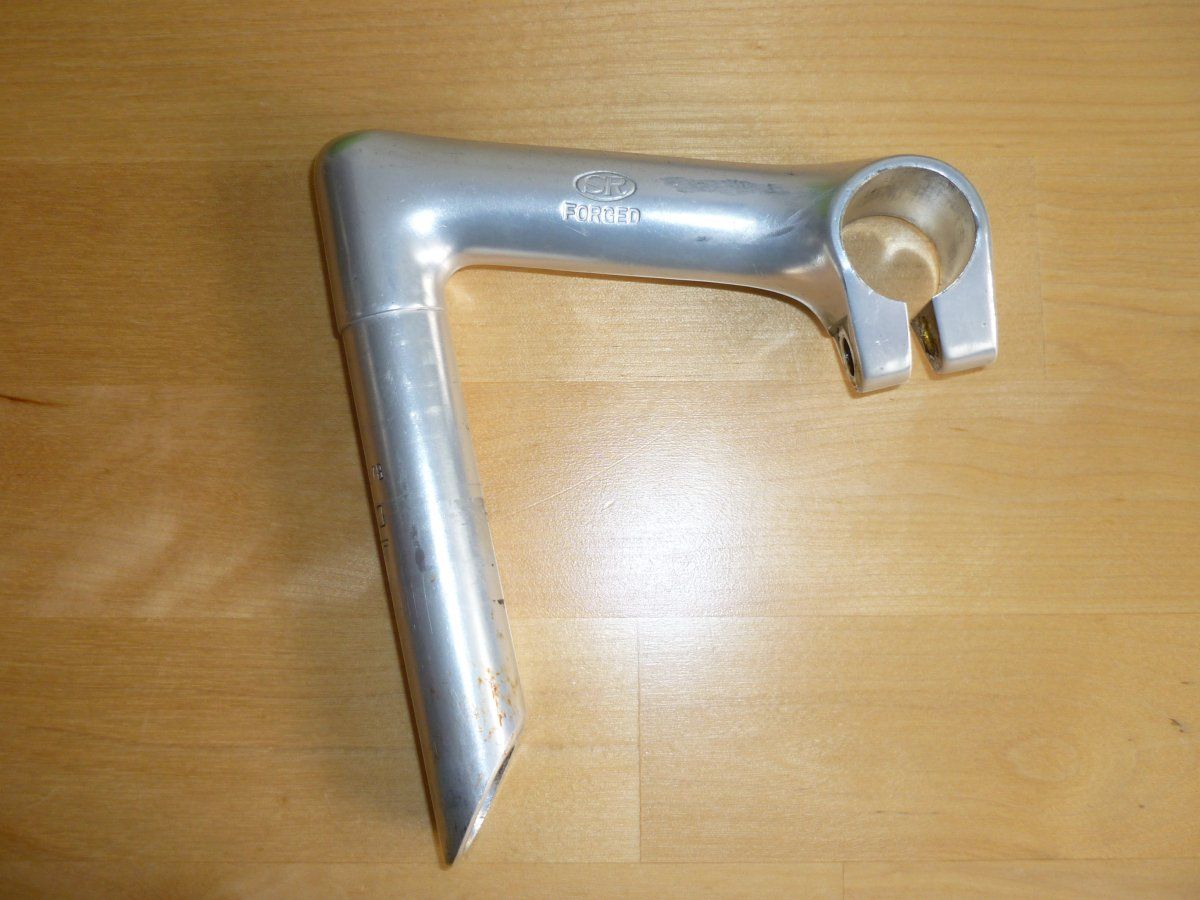

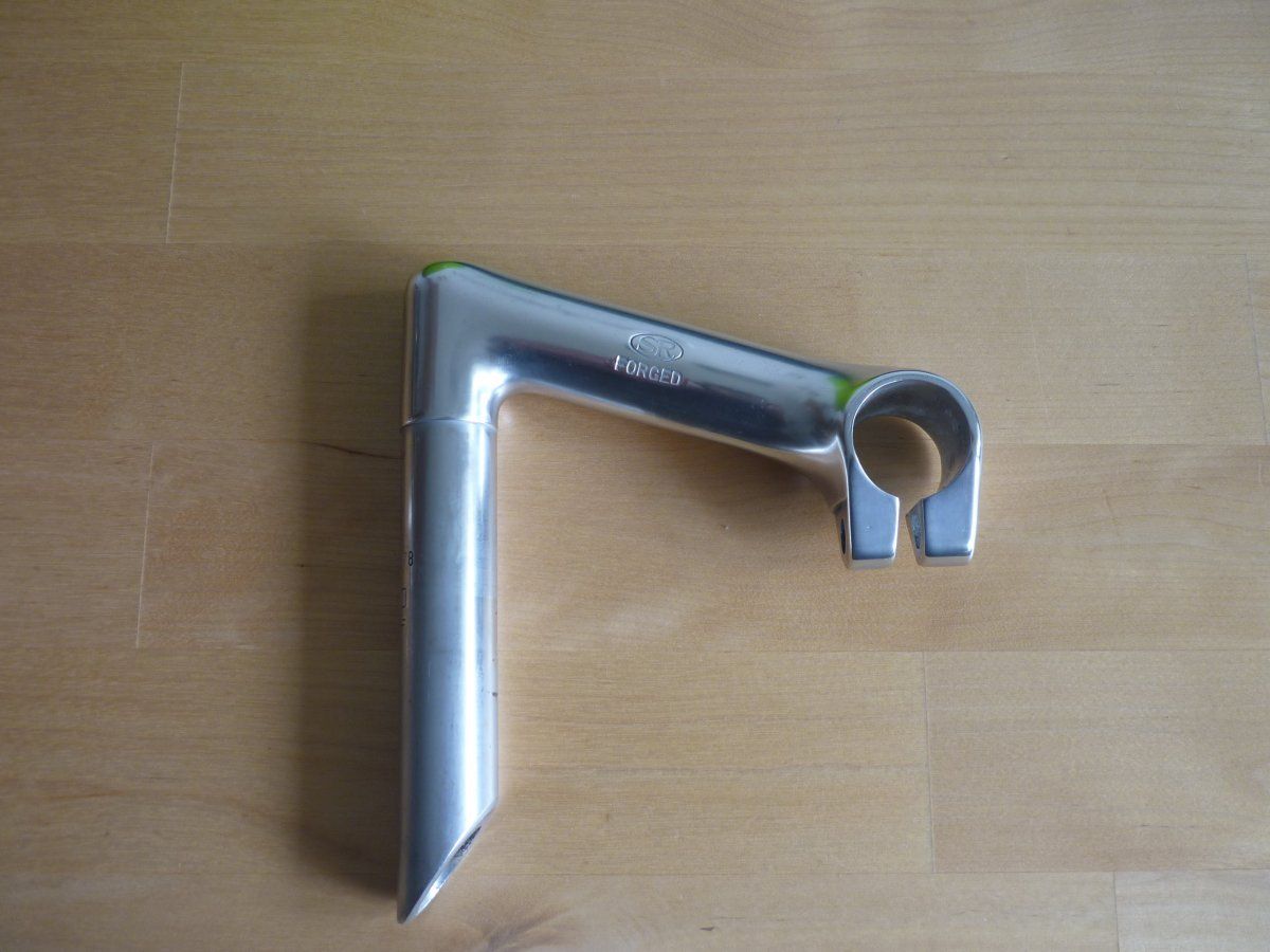

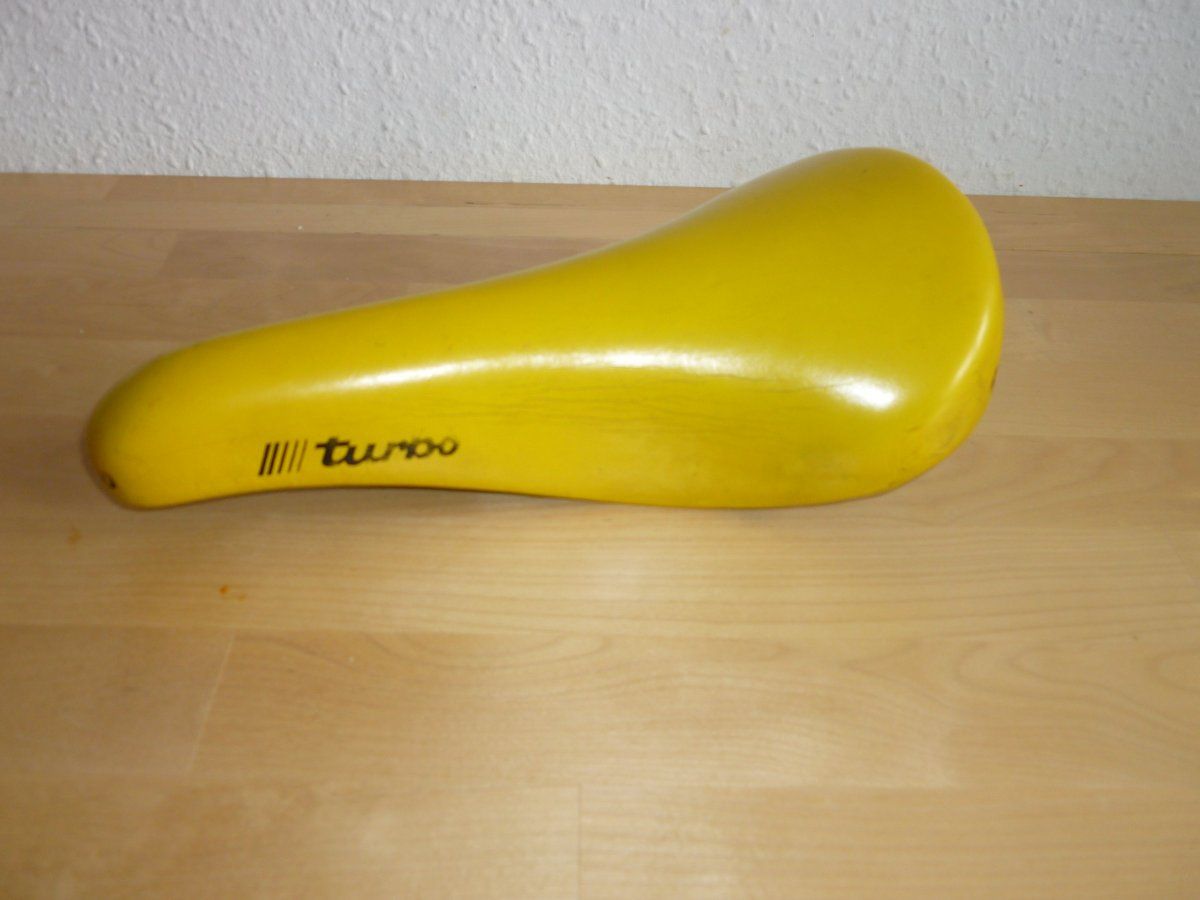

OK, wollte ich nur wissen weil ich eine unverbaute, Zustand fast wie neu, nur mit ganz geringen Gebrauchsspuren von der Lagerung, liegen habe, allerdings mit 26,0 mm.

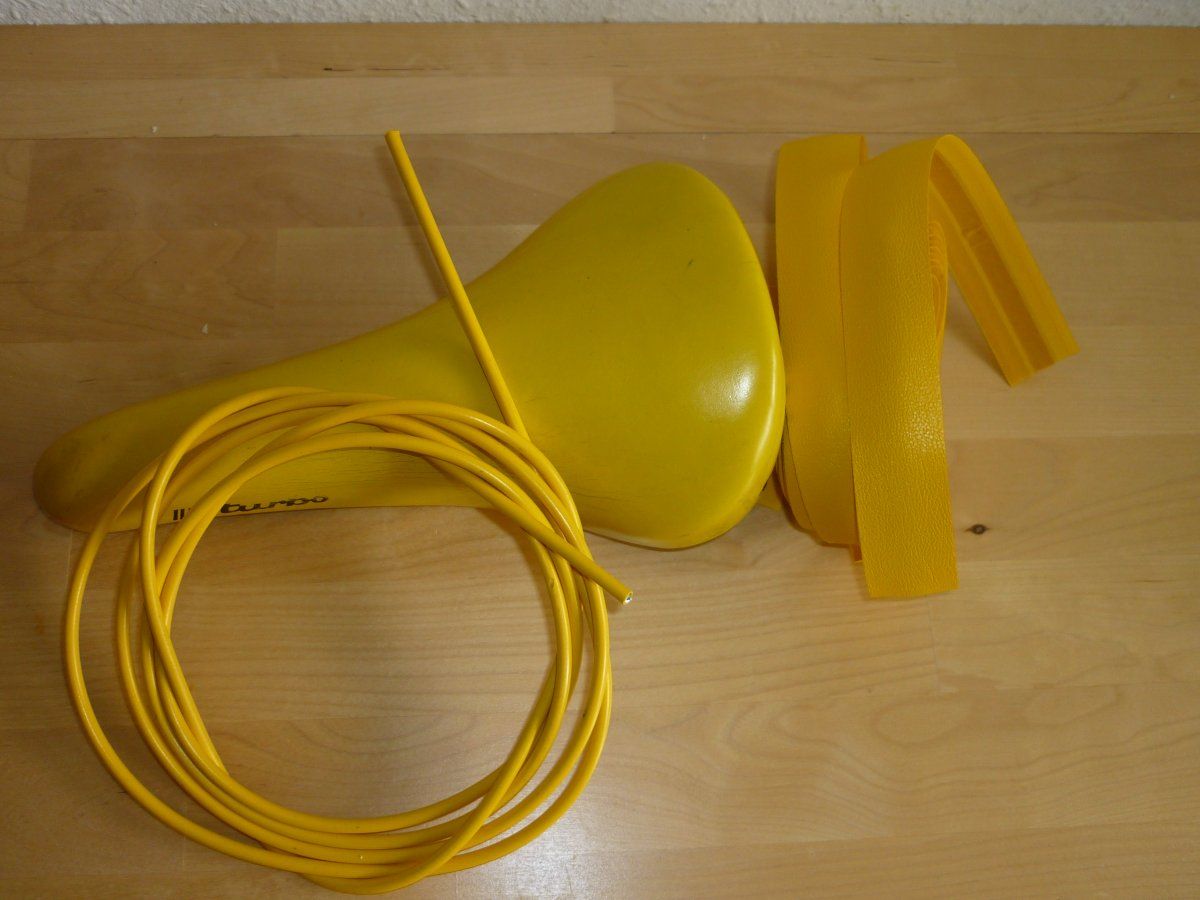

Leider passt er farblich nicht 100% zu Zügen und Lenkerband.

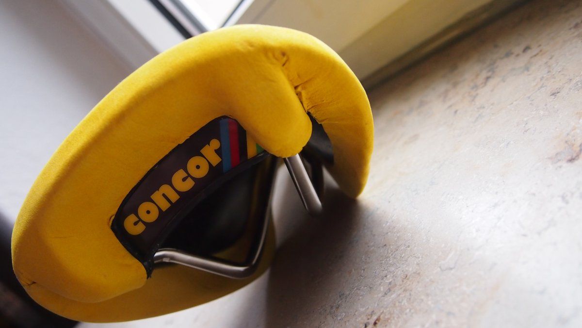

Ich denke aber trotzdem, dass ich ihn erstmal fahren werde... vielleicht ersetze ich ihn doch irgendwann gegen so einen Concor von oben - zu Weihnachten oder so ;) (@knutson22 du hast nicht zufällig 'nen gelben Turbo und kannst den Farbton vergleichen?)
Fehlen nur noch Kleinteile und Reifen - wird bald bestellt, dann gehts (hoffentlich) dem Ende entgegen - oder den unvorhergesehenen Überrasschungen.

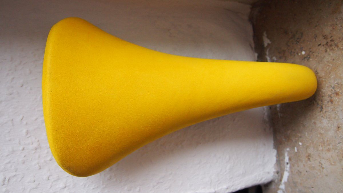

Ich hab ja mehrere Optionen und es is noch nichts in Stein gemeiselt. Schau ma mal, ich kanns mir nämlich schwer vorstellen zur Zeit und schau mir dann die fertigen Versionen an. Neutraler Flaha und schwarzer Sattel sind z.B. noch Optionen und ohne Probleme umsetz- und vergleichbar.
Nur bei den Zughüllen will mir irgendwie nichts anderes als Gelb einfallen. Da ginge doch nur schwarz - angenommen LB und Sattel sind gelb - oder?

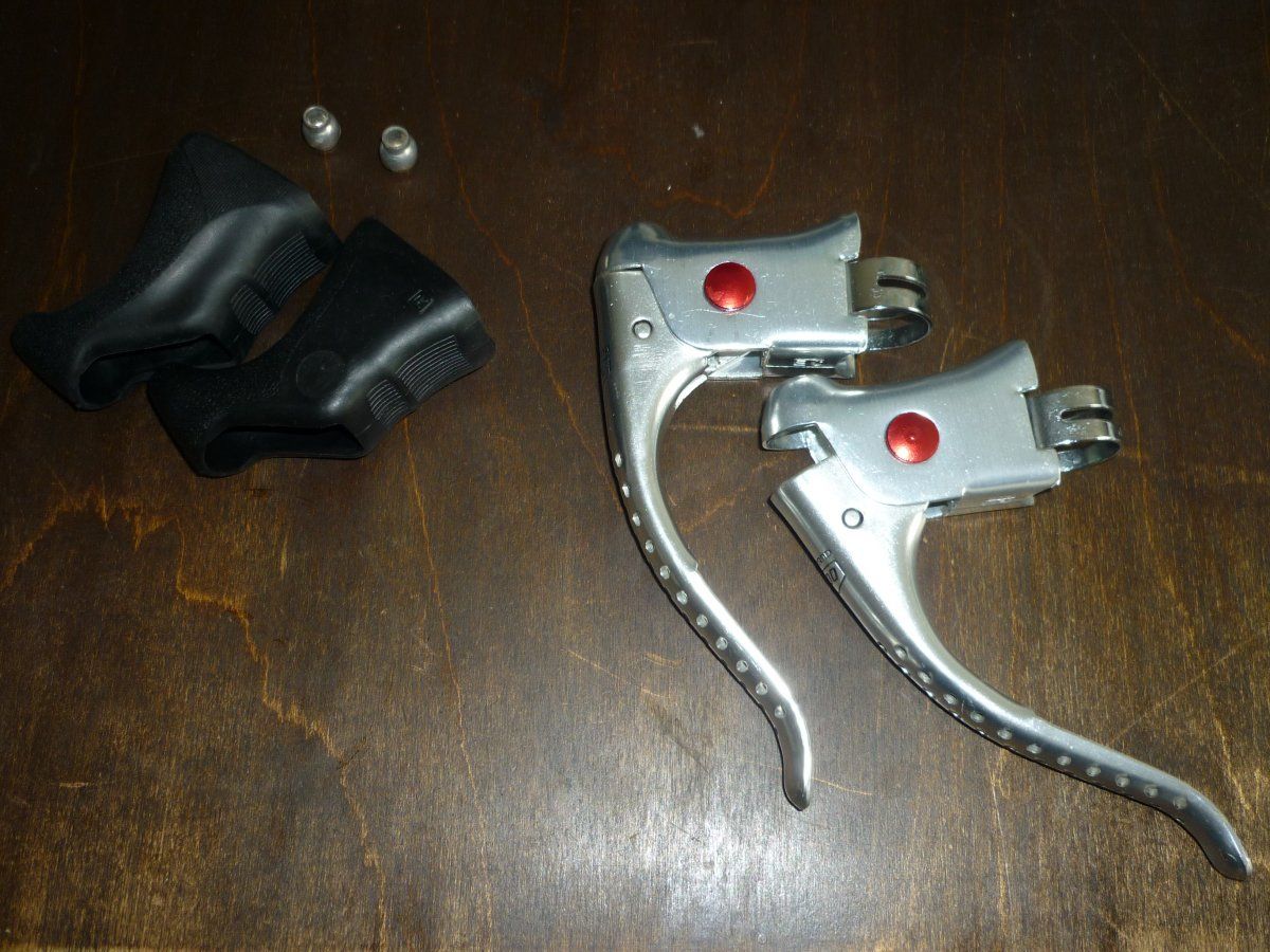

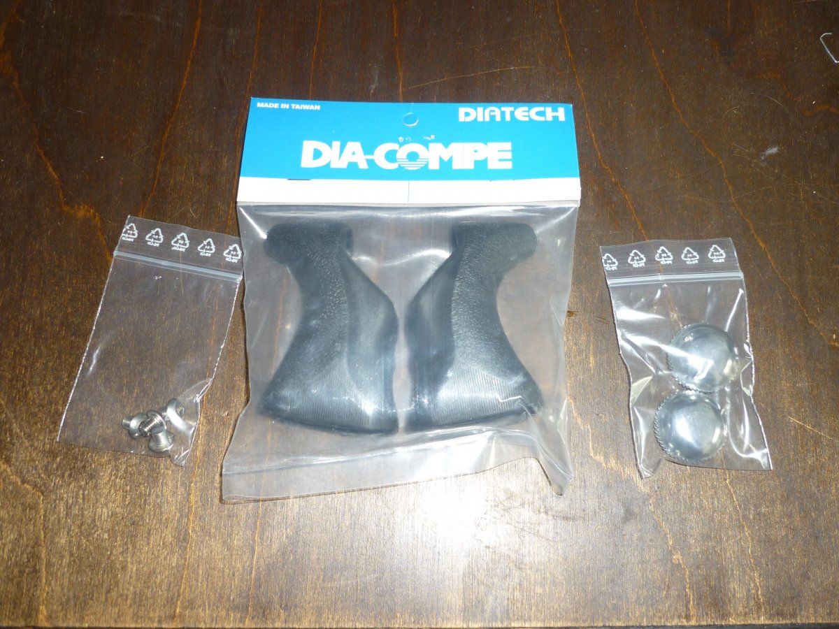

Sooo heute sind ein paar restliche Kleinteile gekommen:

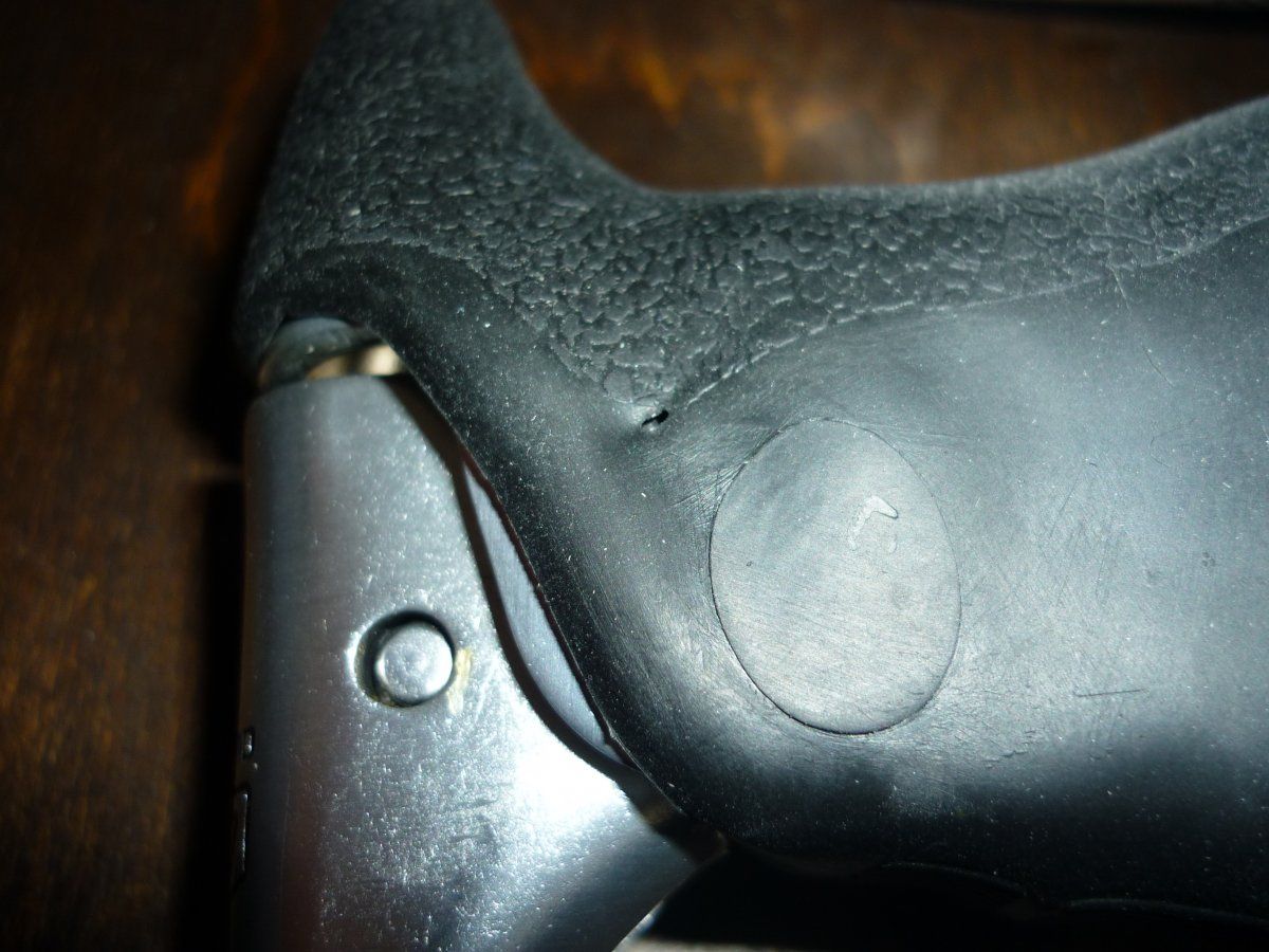

Einziger Wermutstropfen:
Da war ich zu rabiat! :crash::mad::confused: Grrrrrrr... werd ich irgendwie ausbessern müssen.
Jetzt fehlen nur noch die Reifen und ein wenig Reinigungs- und Polierarbeit ist noch zu erledigen, dann steht dem Erstaufbau nix mehr im Wege.

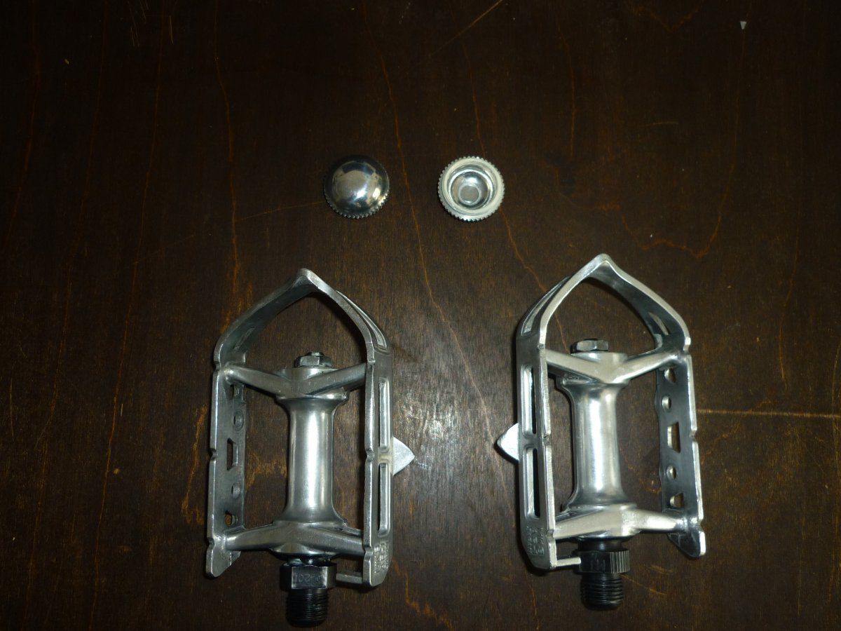

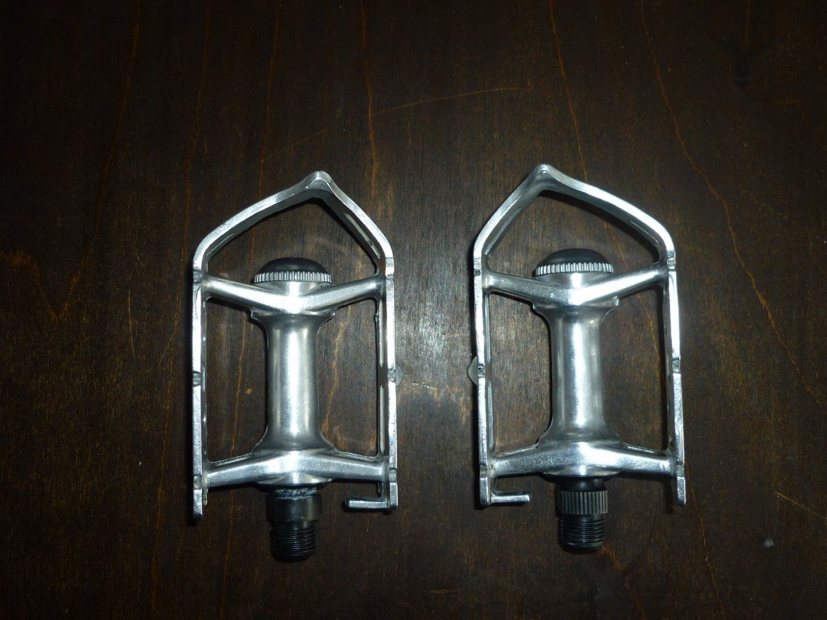

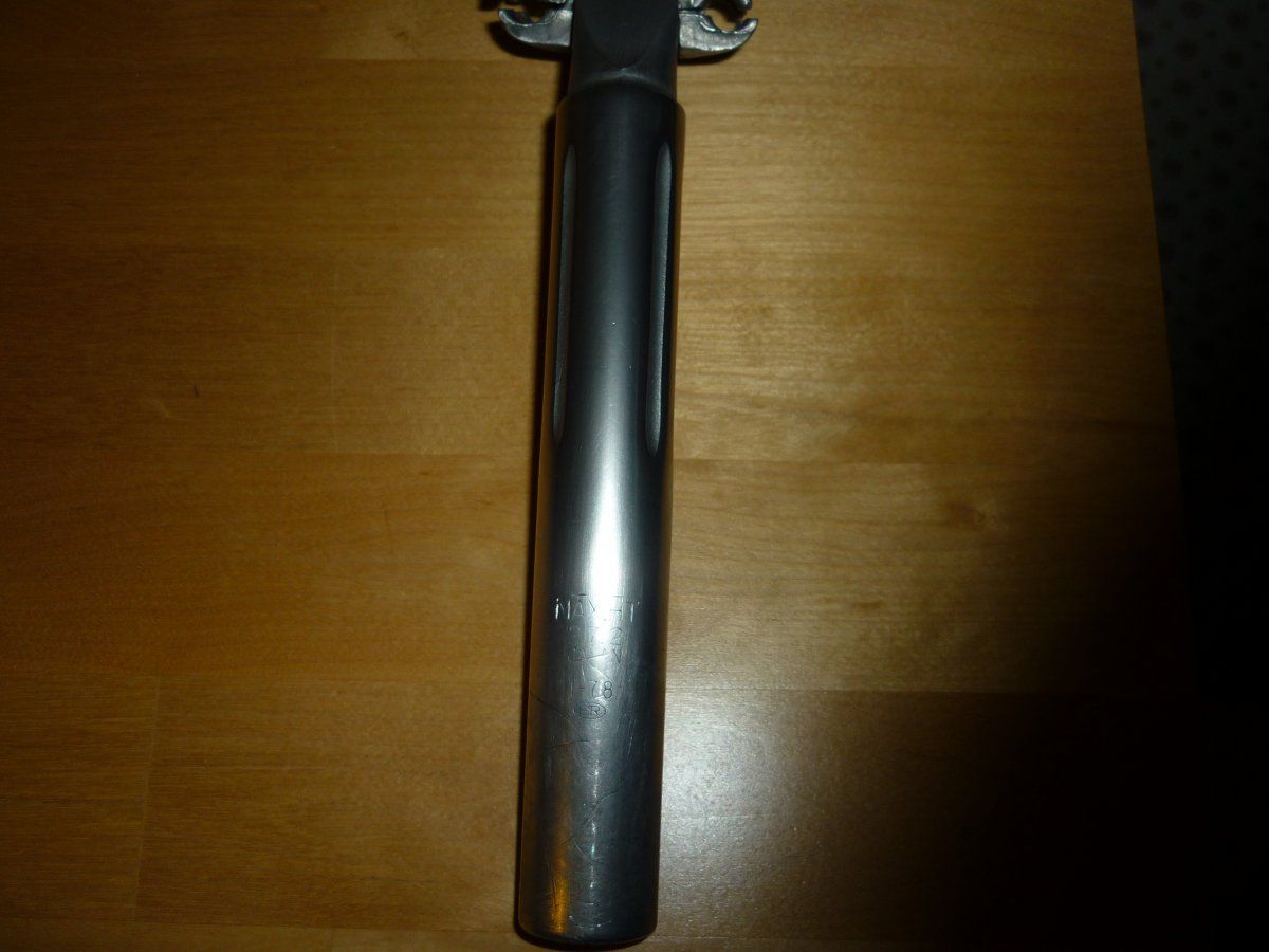

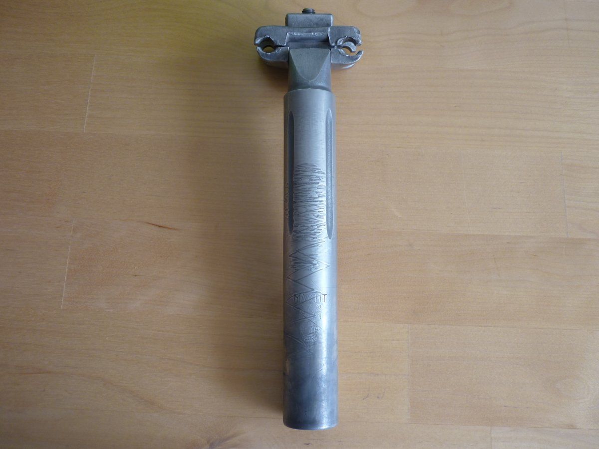

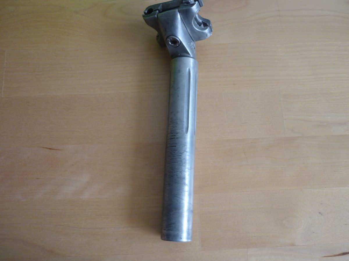

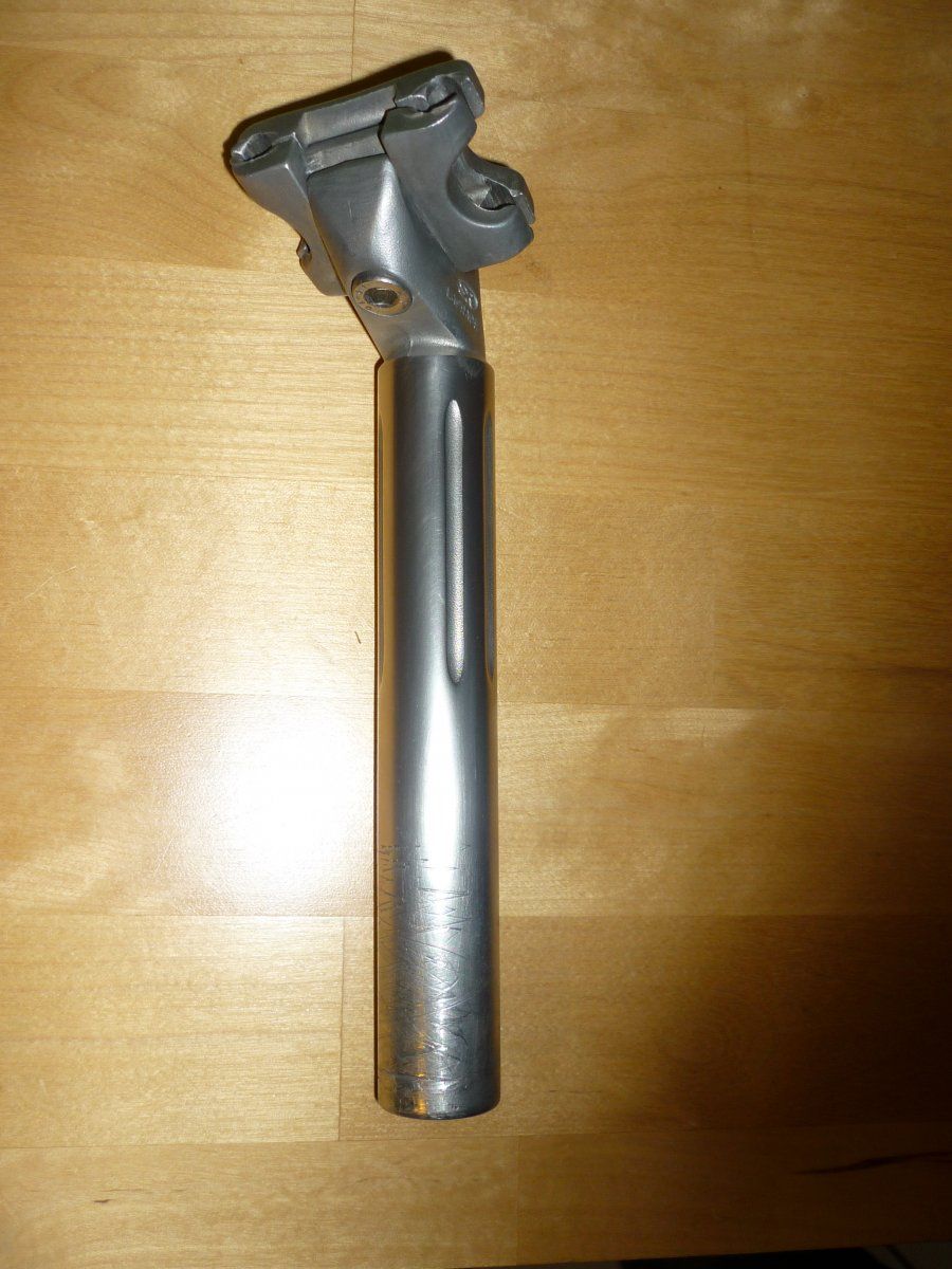

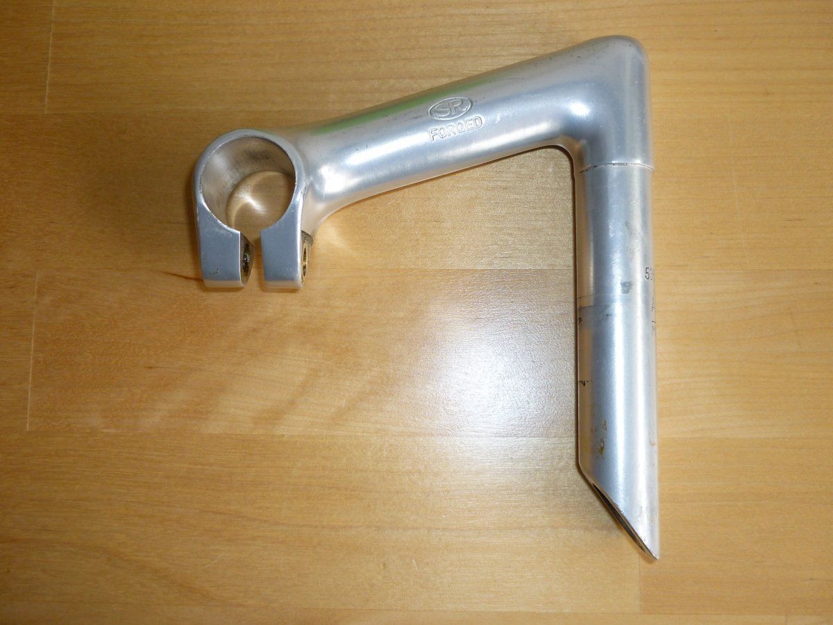

Mal ein paar Ergebnisse der Polierarbeit. Leider war am Ende kein Tageslicht mehr da, deswegen sind die nachher Bilder der Sattelstütze nicht ganz so gut...
