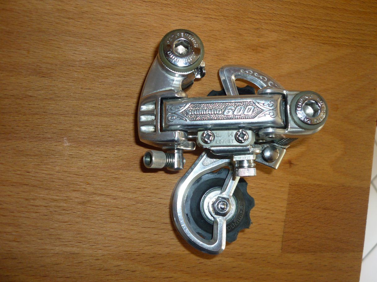

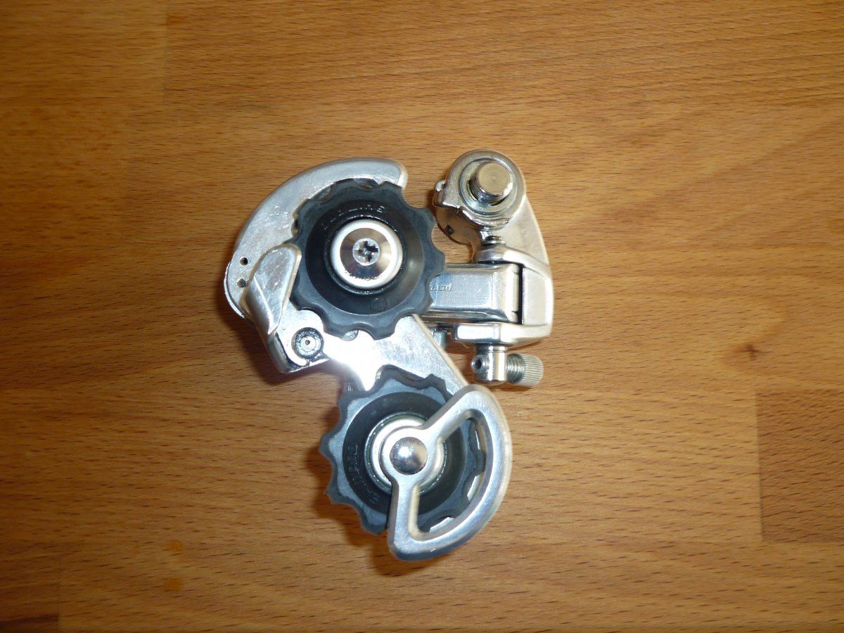

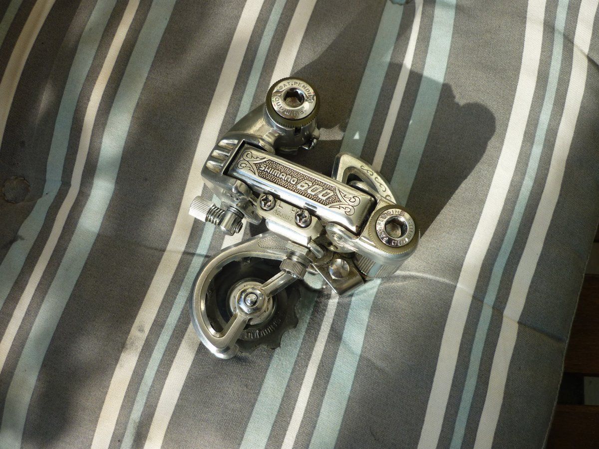

Heute war das Schaltwerk dran, im Prinzip kein Kratzerchen dran:

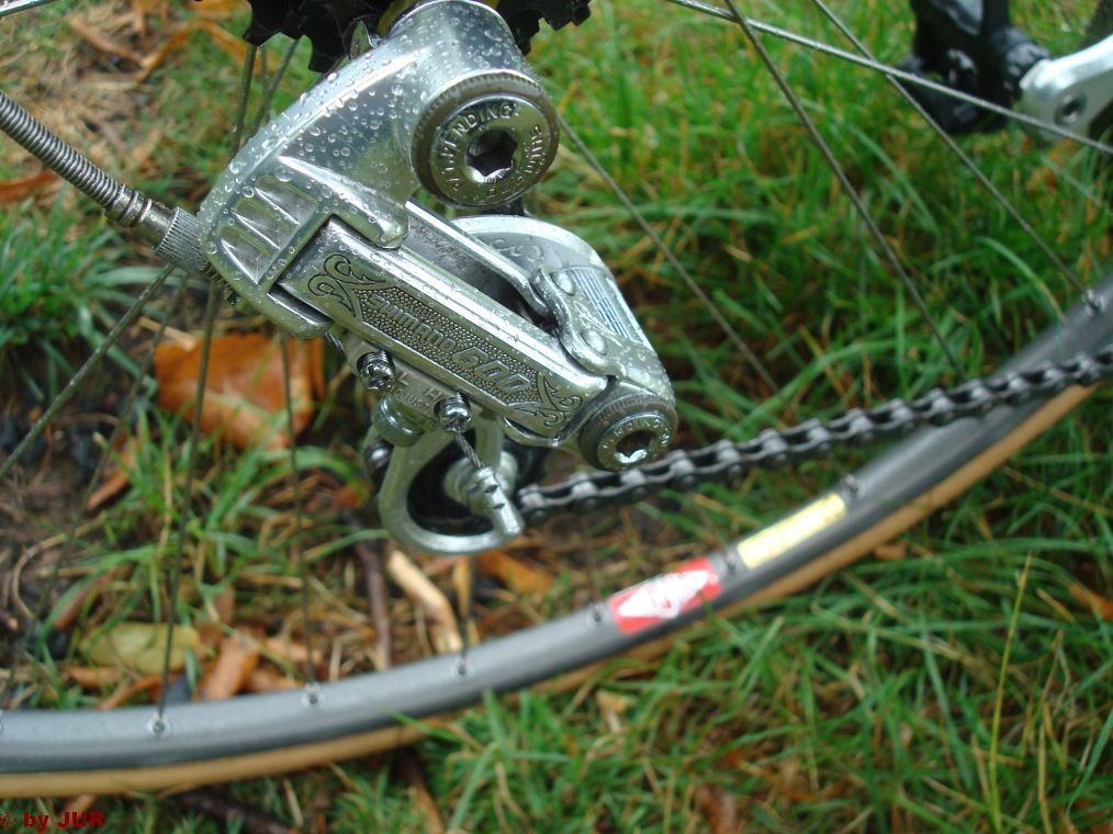

Noch eins für die Liebhaber der Gruppe in der frühherbstlichen Abendsonne:

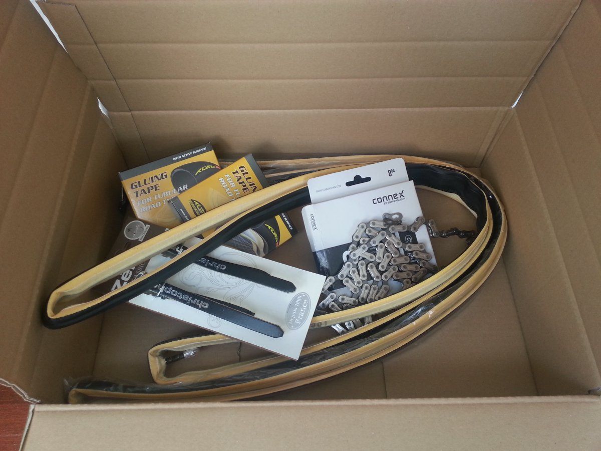

Soooo! Nach 2 Umzügen, abgeschlossenem Studium, Start ins Berufsleben, zwischenzeitlich abgeschlossenen Aufbau eines Youngtimers, mehreren Infekten (aktuell mal wieder die gute alte Tonsillitis...) und mehreren Anläufen in Form zu kommen, sowie 2 Trennungen habe ich es endlich geschafft die letzten Teile zu bestellen. Hier geht es also in absehbarer Zeit weiter - und hoffentlich auch zu Ende!
Leider erfreut sich die ToDo-Liste noch fast der gleichen Menge an nicht durchgestrichenen Punkte wie vor einem guten halben Jahr:

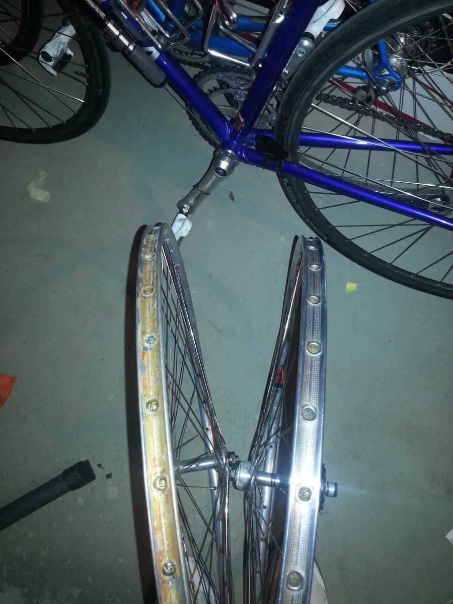

Erst mit dem Zeug etwas einsprühen, die groben Stücke vorsichtig mit dem Messer abkratzen, danach dann ordentlich mit dem Topfreiniger drüber schrubben. Kann mal ein Vergleichsbild der beiden Felgen machen.
Geht sicher irgendwie besser und leichter, bin da auch für Tipps und Ratschläge offen
Topfreiniger ist wahrscheinlich zu harmlos, Stahlwolle habe ich schon mal genommen. Bleibt aber ein hartes Geschäft. Da der Kleber (also die, die ich kenne) Benzin-basiert ist, kann man Waschbenzin, das löst den Kram an. Da das natürlich in eine Sauerei ausartet, wirklich erst, wenn mechanisch nix mehr geht.
Ich bin damit ganz zufrieden. Sollte ich da nochma mit Stahlwolle drüber?
Links oder rechts? Rechts ist klar denke ich und links - wenn nix mehr bröselt, kann man das wohl lassen. Würde ich jedenfalls tun.
Na links ist Erwerbungszustand sozusagen. Rechts ist nach der Sonax+Topfreiniger Behandlung - sah vorher genauso aus wie links. Auf den Zustand links würdest du ohne Bedenken aufkleben? Da hab ich ja hohe Ansprüche :confused:
Anrauen mit grobem Schmirgel und das Ventilloch entgraten, wenn nich bereits geschehen.
Ach nö, ich mach die andere Felge auch so zurecht, alles andere wär ja inkonsequent :D
