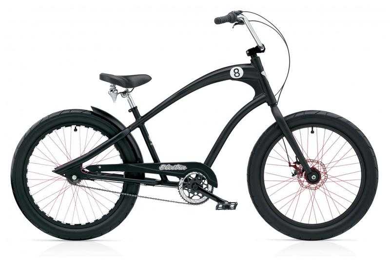

Wie stellt man denn dann bei diesem Rad das Knielot ein? Auch Pedalachse?
