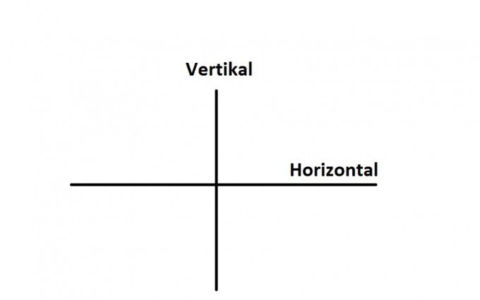

Sloping kann man außer Acht lassen, sofern der Hersteller die vertikale (theoretische) Oberrohrlänge angibt, was ja meistens auch der Fall ist.
Korrekt, es zählt immer die vertikale Oberrohrlänge vom Steuerkopf (bzw. dessen Unterkante) zum Sattelrohr. Der Reach geht halt nur bis zum Tretlager, also spielt der Sitzwinkel noch eine entsprechende Rolle.
Das musst @Sadwick und du mir als ausgewiesenem Nichtfachmann mal erklären, wie man die VERTIKALE Oberrohrlänge ermittelt.
