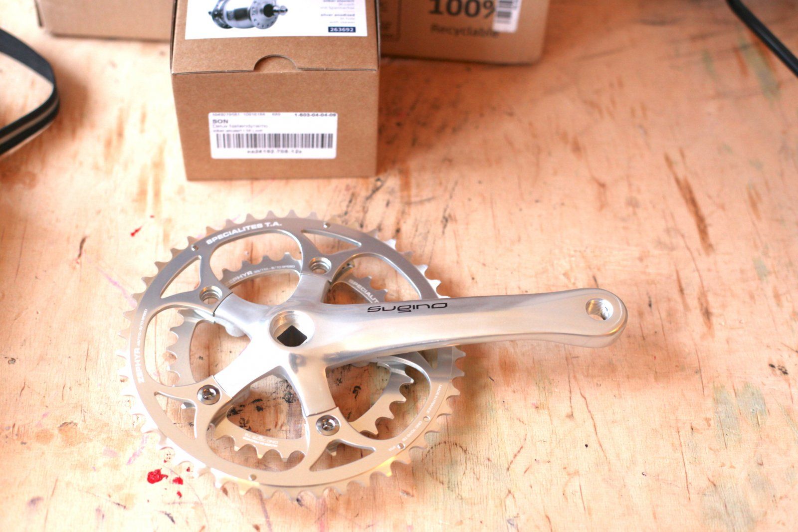

Ich habe ein 46er und ein 48er Blatt da. Eins geht zurück. Ich denke ich nehme (doch) das 48er - die Verteilung scheint mir im wichtigen Bereich zwischen 20 und 30 km/h da etwas gleichmäßiger als mit dem 46er.

Nimm das 46er, vor allem wenn Du auch in den langen Gängen eine Trittfrequenz von> 75 anstrebst. Habe am Kona (Du kennst das Rad) 46/33 und 11-32 (11 Fach), die Gänge 8-11 kommen nur selten zum Einsatz. Lieber kleine Sprünge im Brevetbereich, mittreten bis 40 km/ h und Frequenz bis 100 reicht satt.
Jawohl Sir, schon (probe) montiert! Großes KB muß ich noch drehen wegen des Fangstifts...
Sieht doch hübsch aus!?
