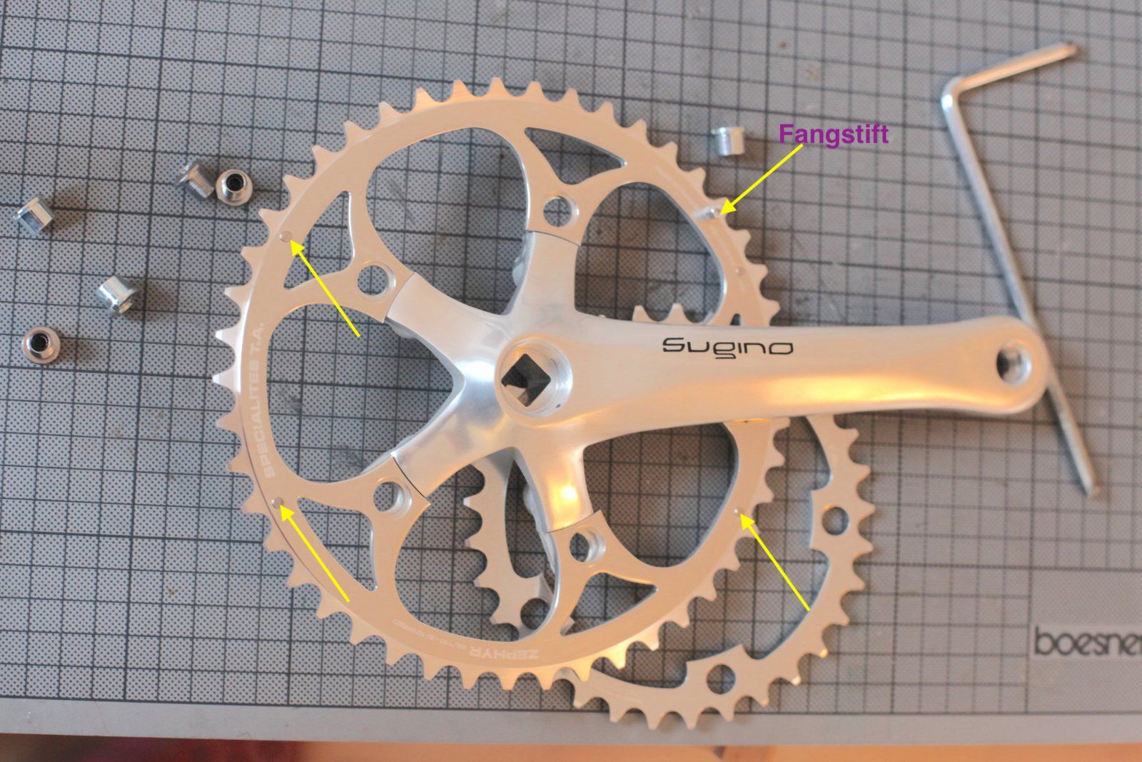

Interesant: Das KB lässt sich nicht so montieren, das der Fangstift hinter dem Kurbelarm sitzt. Dann eben ohne.
Wozu sind eigentlich diese Niete?
Liegt daran, dass eine Aufnahme für das Kettenblatt hinter der Kurbel liegt. Schau dir mal eine Ultegra Kurbel (9 fach) an, da ist der Stern anders angeordnet. Ich habe ein TA Kettenblatt mit zwei Positionen für den Fangstift.

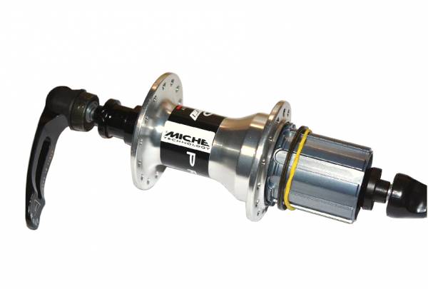

Fürs HR habe ich jetzt eine Miche Primato geordert. Gedichtete Lager, 8-11 Freilauf (Distanzringe sind gleich dabei), silber. Mache ich bestimmt nix verkehrt mit!
Bild ist ne andere Version, ich habe 36L bestellt
