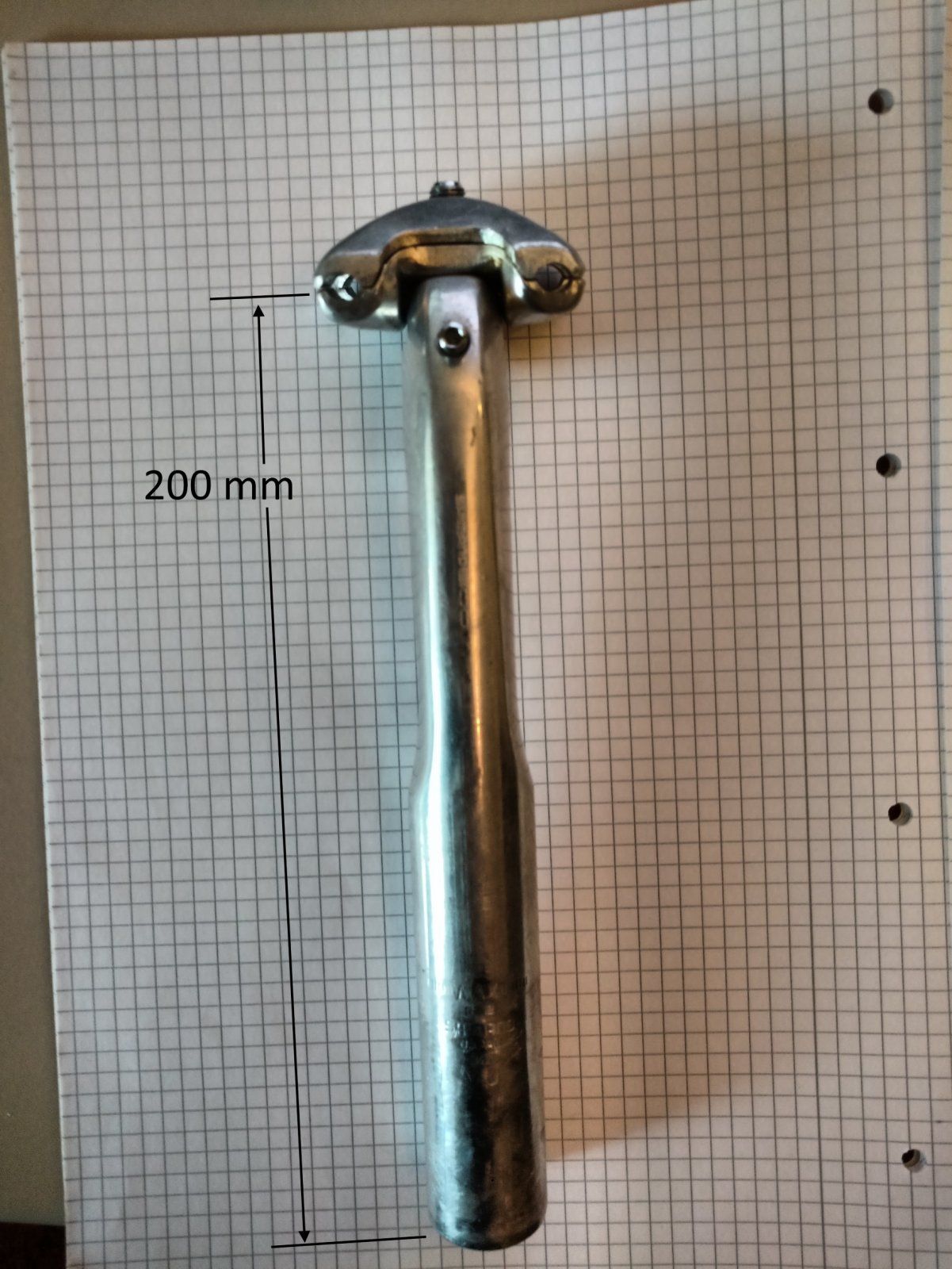

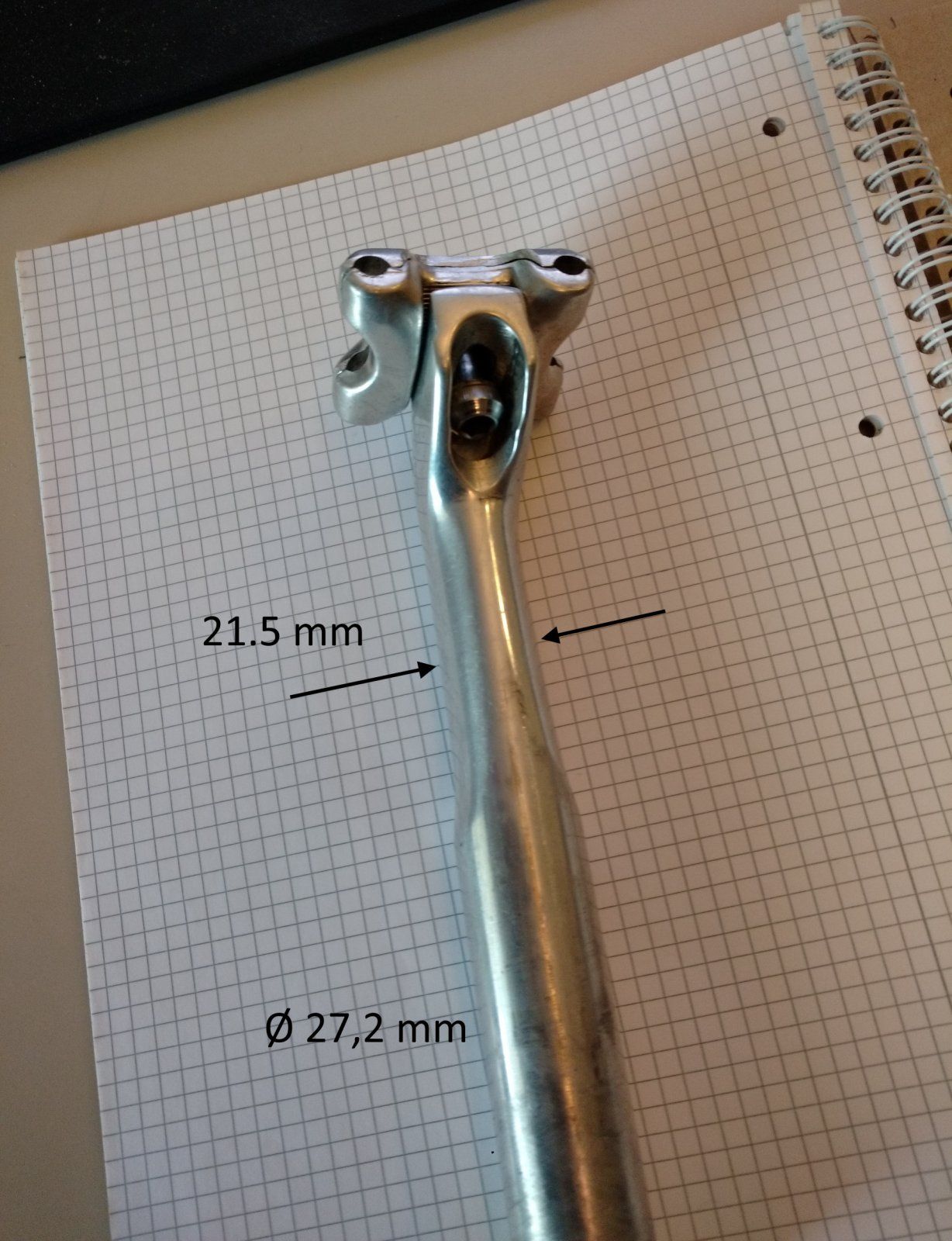

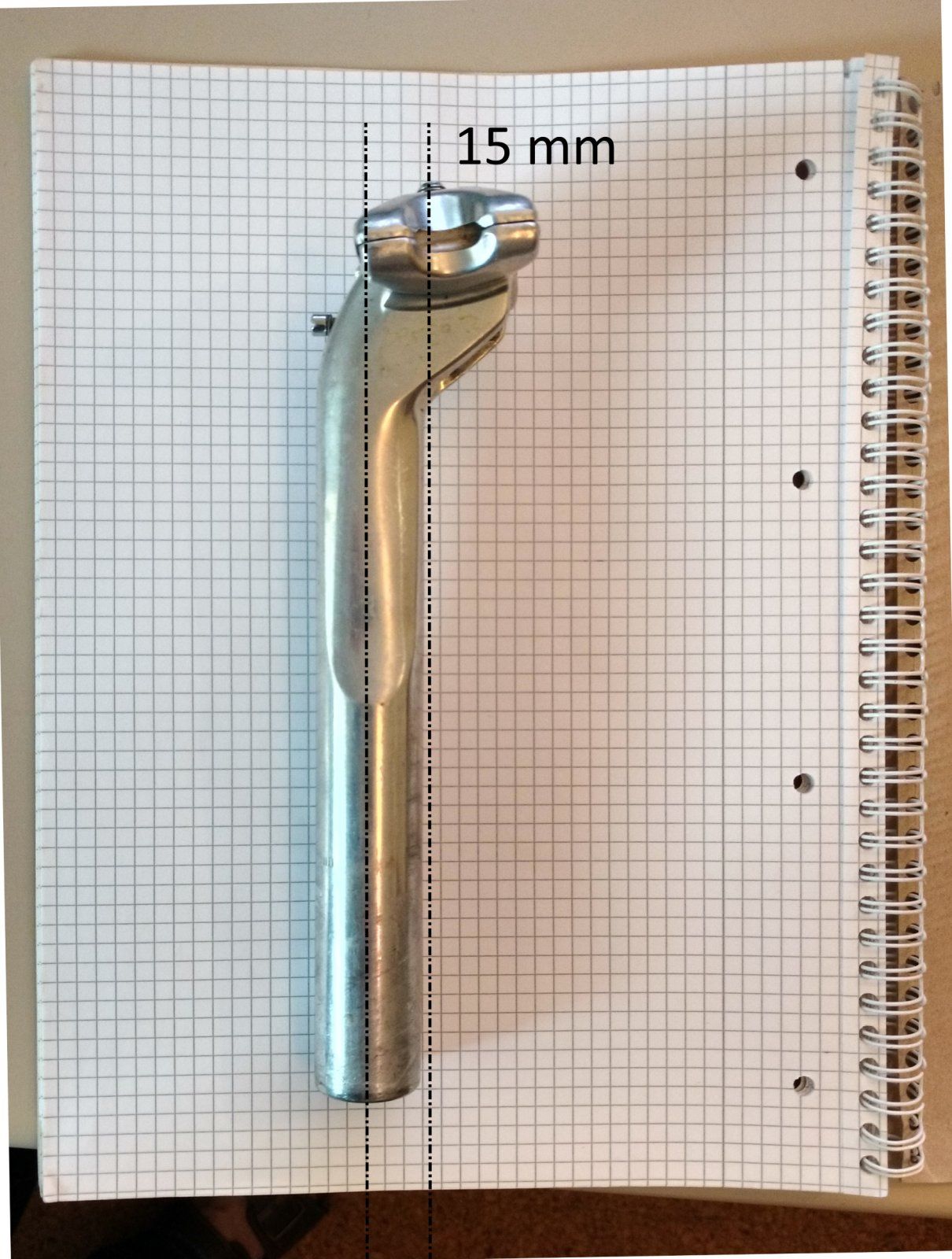

bitteschön.. hier ein paar fotos mit dem handy. hoffe es 'passt' und gefällt
zur info: eingeprägt ist neben dem Text 'Shimano' und 'Via' und '27,2'
auch noch ein code V J --> lässt das vielleicht Rückschlüsse zu auf das Baujahr.?

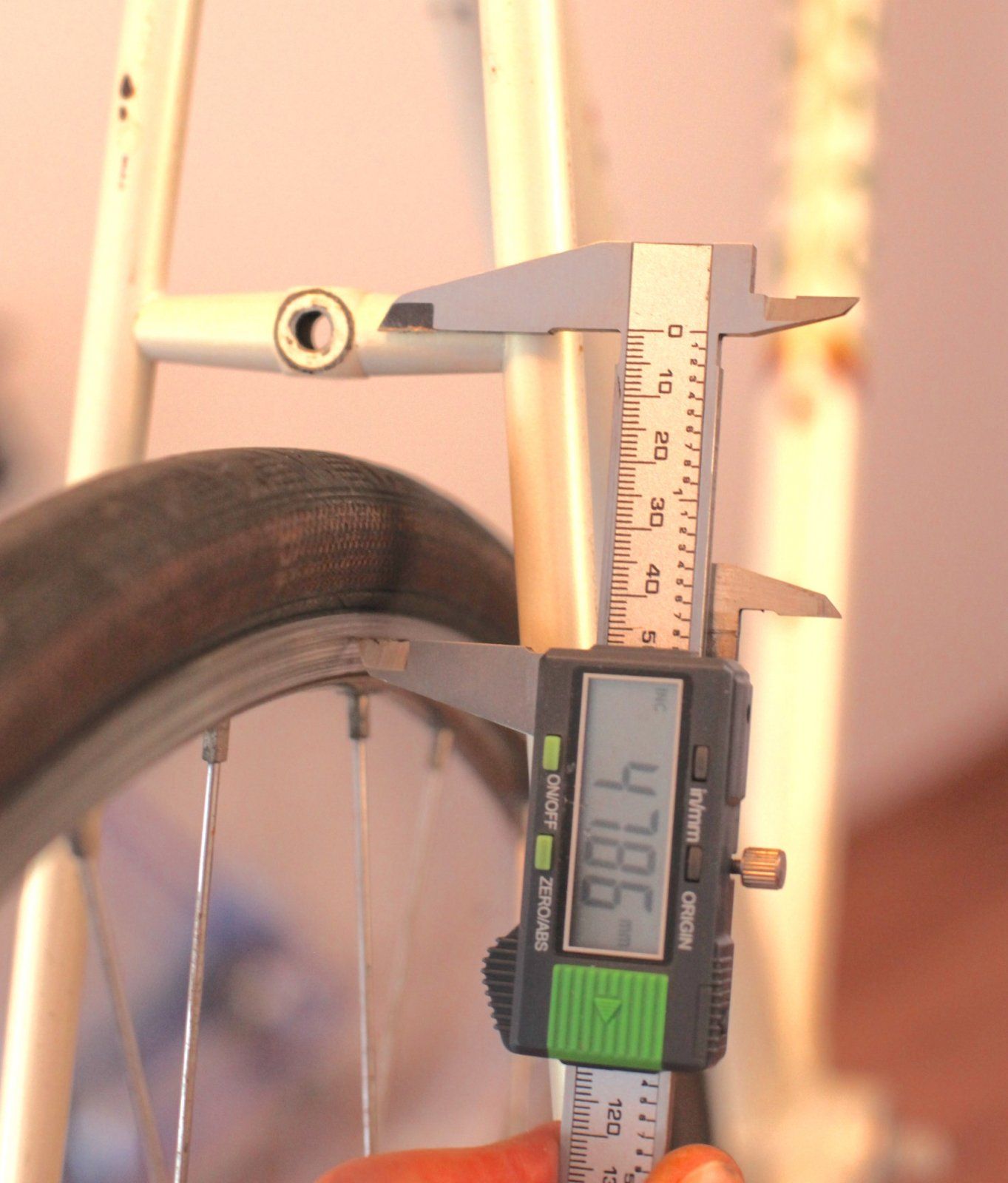

Okay danke! Ich muß einfach gucken wenn der Rahmen da ist und kann die Bremsen dann erst besorgen. Oder nur eine für Hinten falls vorne kurz ist...

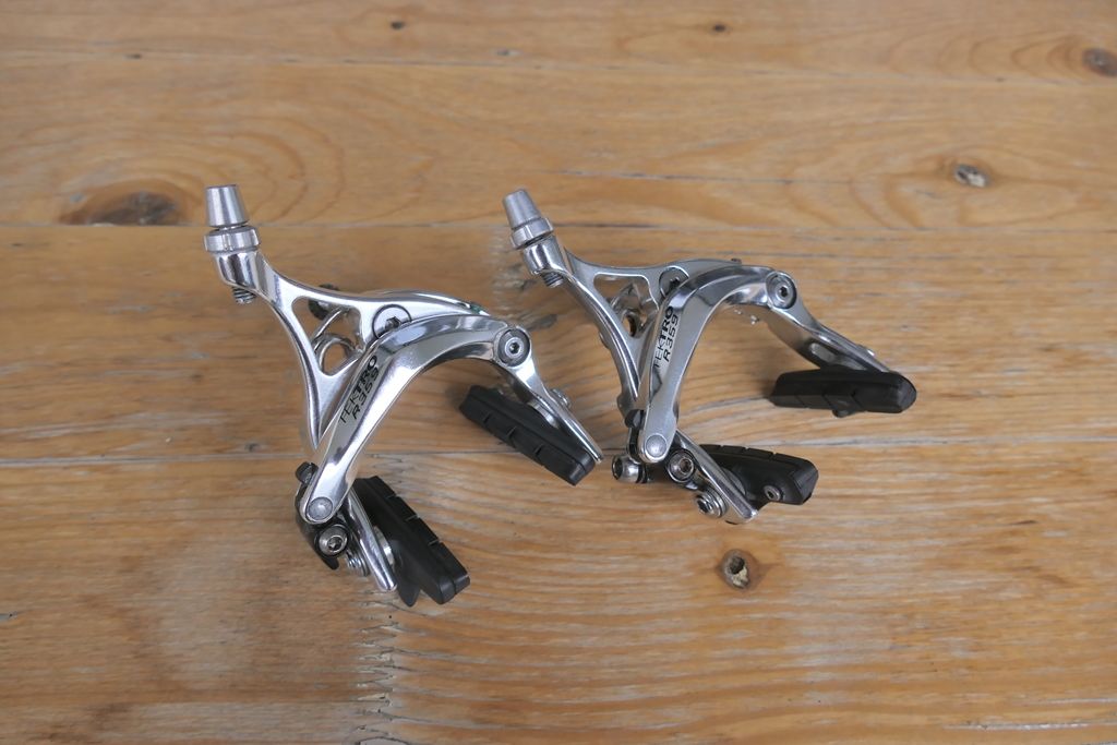

Genau. Steck erstmal die Räder rein und miss dann nach. Ich habe vom Alltaxrad (das ich auf MZB umgebaut habe) einen Satz Tektro 359 übrig (gehen bis 57 mm). frisch gewartet, gefettet und eingestellt.
Bremsschuhe sind Dura Ace 7900. Die können für einen Sonderpreis nach FFM wandern.

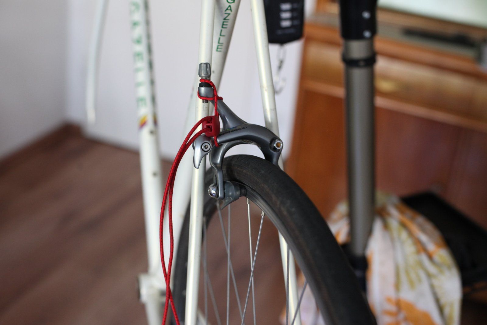

Hier mal eine Anprobe zur Bremsmaßbestimmung. Bild: BR-6403 mit 25mm GP4S. Wie genau mißt man das Bremsmaß richtig?

Wie sehr variiert das bei horizontalen Ausfallenden von knapp drin bis ganz drin?
Gruß
dasulf
Noch spannender wird es bei Mixte Rahmen, da habe ich damals so einen Anschlag im Ausfallende eingesetzt und danach die Bremse ausgerichtet und eingestellt.
Geht ja mit den Schrauben genauso gut, wenn vorhanden
Sieht doch nach kurzem Bremsmaß aus oder?
Haben alle Bremsen die gleich Breite innen? Oder gibt es welche die innen breiter sind und das Schutzblech besser durchlassen?
Mit Retro Rat kann ich leider nicht dienen bei den Bremsen. Die neuen 105er (die von mir sind ca 6 Jahre jung) bieten bei kurzem Maß Platz für 45er Bleche. Unter der Gabelkrone muß Mann ggf biegen, auf oder zu.
Daruma braucht Platz, mit flachen Schrauben arbeiten hilft evtl., je nachdem wie dick die Reifen werden sollen.
