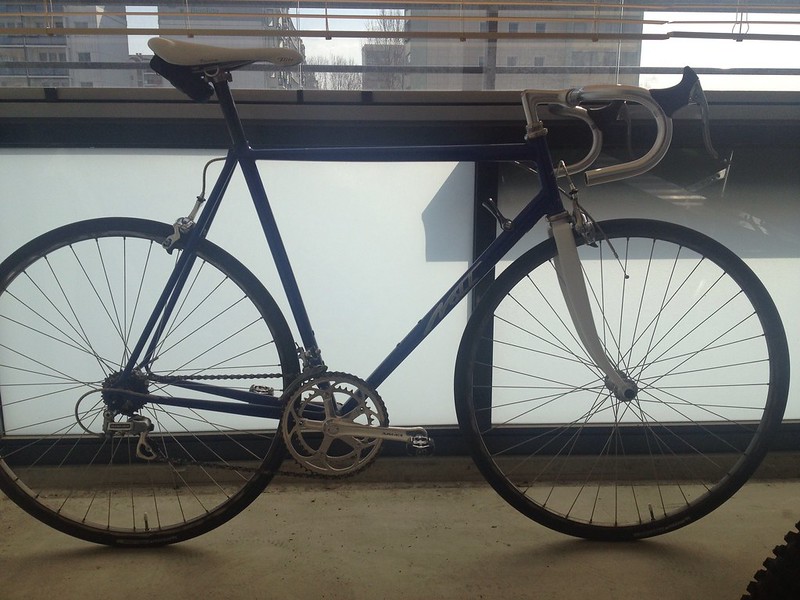

Zumindest die Blätter und ausfallenden der gabel sind aus Edelstahl. Die Krone ist wie die arrowhead muffen von erverest und woraus der schaft ist weiß ich leider nicht. Ich hoffe ja mal er ist aus dem normalen rohrsatz. Dann wäre er wohl aus 753 und das 653 Aufkleber wär nicht völlig fehl am platz
p.s. das Rahmenset wiegt übrigens bei 60cm c-t mit dem record steuersatz (ca. 100g), den Anschlägen und der Plaste-Zugfürung mit Schraube am Tretlager knapp über 2600g.
Na ja nicht so ganz , ich hatte genau das gerade eroiert :
Lt. Reynolds ist der Rohrsatz " 653 " eine Zusammenstellung aus :
Hinterbau = "753 R" Rohre
Rahmen = "531 SL" Rohre
Gabel = "531" Rohre
Aber für dein Teil gabe es nichts und irgend was "wertvolles" musste ja drauf ( hat der Vertrieb wohl gesagt...
