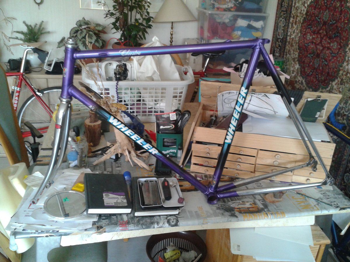

Hat mal ein Vormieter da gelassen vor langen Jahren.
Vermieter hat es dann mir überlassen. :)
Leider war es Jahre zwischen nem alten Wurstkessel eingequetscht bevor es befreit wurde.
Viel Rost am Rahmen usw.
Schremshebel waren auch hin...
War der größe und einzigeste Fang in der Klasse vor paar Jahren...

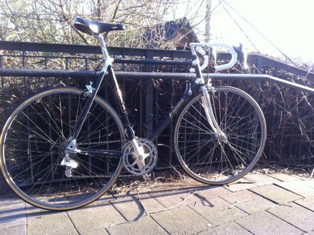

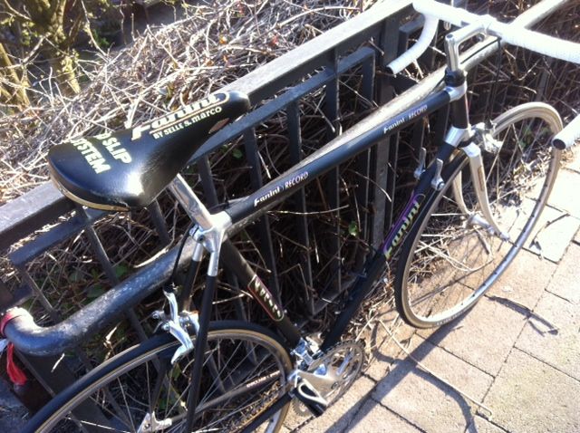

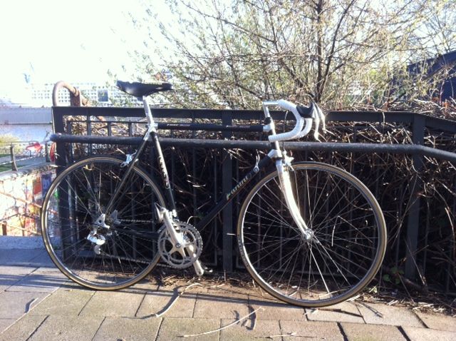

Bin nun rudimentär fertig geworden, gestern gab es die erste kleine Einstellrunde (deshalb sind die Züge noch nicht gekürzt), das lieblos gebundene weiße Fizik Lenkerband wird am Wochende gegen was schwarzes korkiges getauscht und dann auch ordentlich gebunden.
Auf den Bildern ist es wohl nur vage zu erkennen, verbaut ist eine komplette New Success, der Steuersatz ist ein Edco Competition aus den frühen 90´igern. Gruppe und Steuersatz waren im voraus gesetzt und schon vorhanden, bevor es eine Rahmenentscheidung gab. Lange Zeit wollte ich das Ganze an einen TVT- oder ein Look-Rahmen schrauben, bis mir dieses Fanini-gelabelte Alan über den Weg lief.
Dann war alles recht schnell klar: Ich finde diese etwas obskure, zusammengestückelte Gruppe, passt perfekt an diesen etwas obskur anmutenden Carbon-Rahmen, der -laut Verkäufer- aus 1990 stammt. Inoffizielle Aufgabe beim Aufbau war: alles europäisch (gelabelt) und keine Campalabel.
Zudem war von vornherein klar, dass das kein NOS-Projekt werden würde, Rahmen wie auch Gruppe haben durchaus Kampfspuren, hier ist auch nix groß poliert oder dergleichen. Lediglich die (sackschwere) Promax-Stütze und die Look-Pedale waren NOS.
Es fährt sich tatsächlich ganz schick, sehr kompakt und wendig. Gefühlt liegt das Tretlager verhältnismäßig tief, das mag aber auch täuschen.
Ansonsten ist das ganze Bretthart. Die Kopfsteinpflaster übersähten Straßen auf St.Pauli (Start und Ende jeder Tour) sind definitv nicht das Traumgefilde für dieses Rad, aber das ist ja auch nur wenig überraschend.
Ich hoffe ich werde noch ein bisschen wärmer mit dem Dingen.
