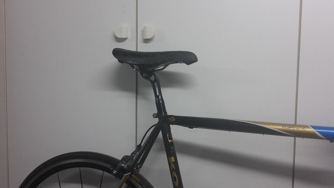

Ich habe auch etwas neues: Koga Full Pro-C mit ovalisiertem FM 1 Rohr und Alu-Gewindegabel.
Leider habe ich keine Bilder gemacht, bevor ich angefangen habe lauter modernen Kram an das Rad zu schrauben, deshalb nur ein Ausschnitt.
Bis 1997 gab es den Full Pro-S (TIG). 1998 bis 2001 dann wieder gemufft den Full Pro Oval mit Alugabel, wie ihn @Profiamateur hat. Ein Full Pro-C(hrono) gab es zu der Zeit auch, allerdings als furchtbare Alu-Kiste.
In 2002 und 2003 heißt das Oval dann Full Pro-C. 2004 gab es den letzten stählernen Full Pro-C, dann auch mit 1" Ahead-Carbongabel. In 2005 kam dann noch mal ein Full Pro-C aus Stahl mit Carbonhinterbau und 1 1/8" Carbongabel und dann war es das mit Stahl bei Miyata, soweit ich das recherchiert habe.
Meines ist Bj. 2003, aber soweit ich das sehe ist es weitestgehend unverändert ein Full Pro Oval? Eine Pumpenspitze wie das vom @Profiamateur hat meiner aber nicht. Es gab den Rahmen im Custom Programm, vielleicht konnte man solche Extras bei Koga konfigurieren...
Ich bin auf jeden Fall scharf drauf das Rad zu fahren und mit meinem Peugeot aus Neuron von 1995 zu vergleichen. Es fehlen allerdings noch ein paar Kleinigkeiten bis es auf die Straße kann :)
Ich muss noch die Kassette abdrehen lassen und beim Cockpit bin ich auch noch nicht ganz entschieden... siehe Signatur ;)

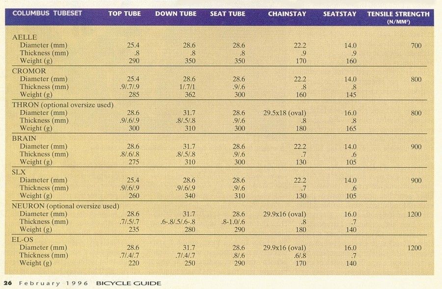

Mein Peugeot ist aus nicht-OS Neuron:

isn des für ne stütze?

Ist eine Weile her, dass ich das Rad gewogen habe. War über 9,5 aber unter 10,0 mit den "leichten" Laufrädern. Mittlerweile ist das (fake) Token-Lager verreckt und beim Ersatz habe ich eine Schublade tiefer gegriffen. Rahmenset mit Alugabel liegt bei 2.500g, das Koga ist ca. 150g schwerer.
Ich habe die aus der Bucht, Hersteller ist HY. Von denen gibts auch Carbonstützen bei Alibaba. Vllt weiß @fuerdieenkel mehr, der hat auch so eine.

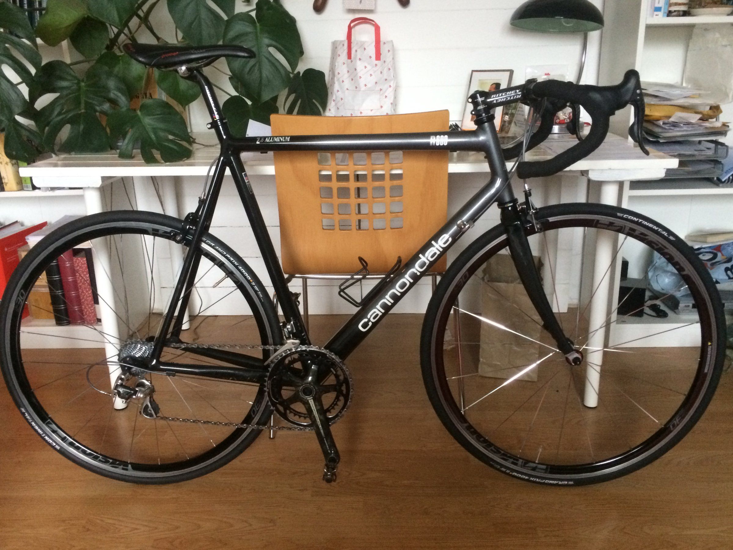

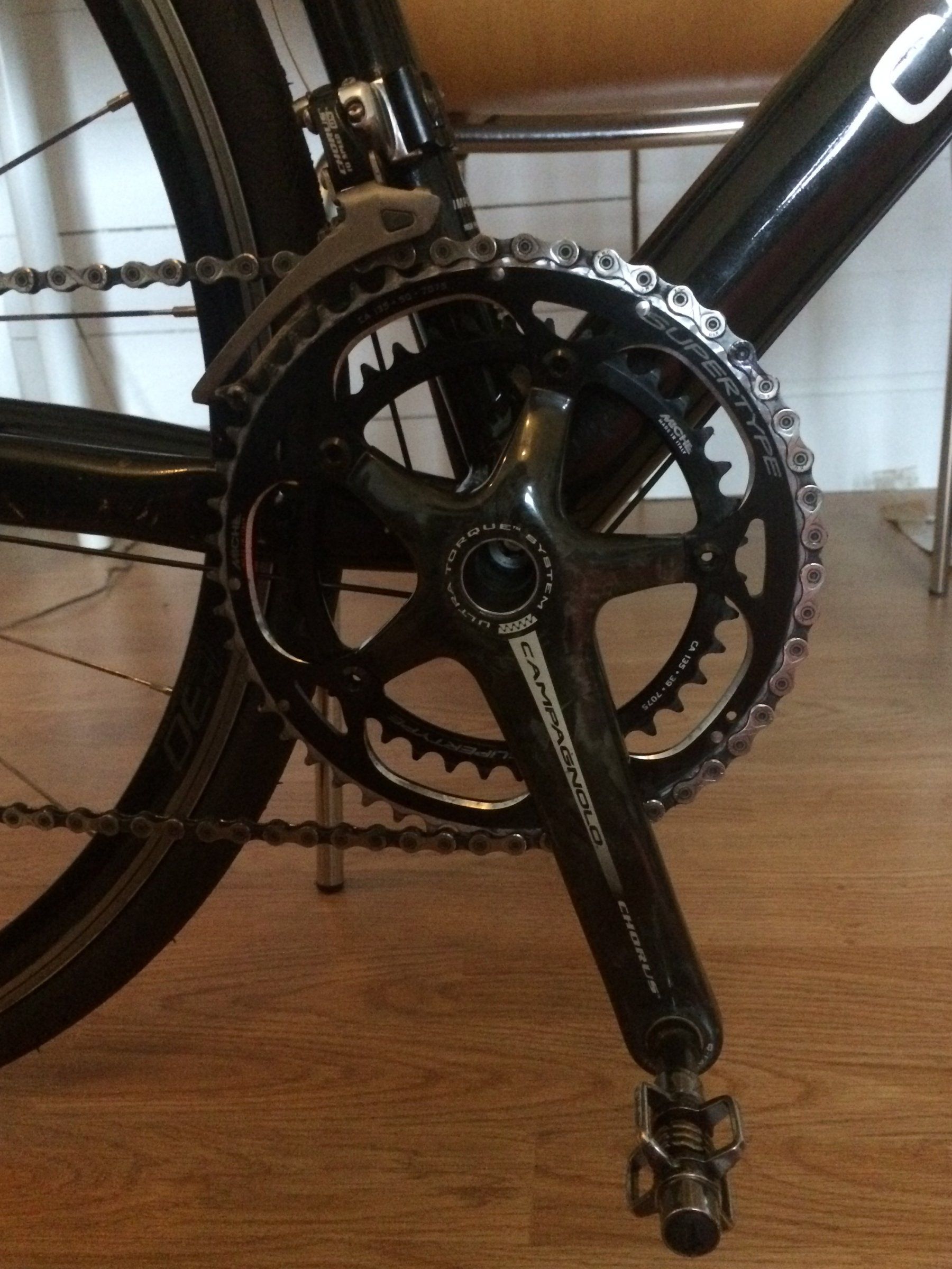

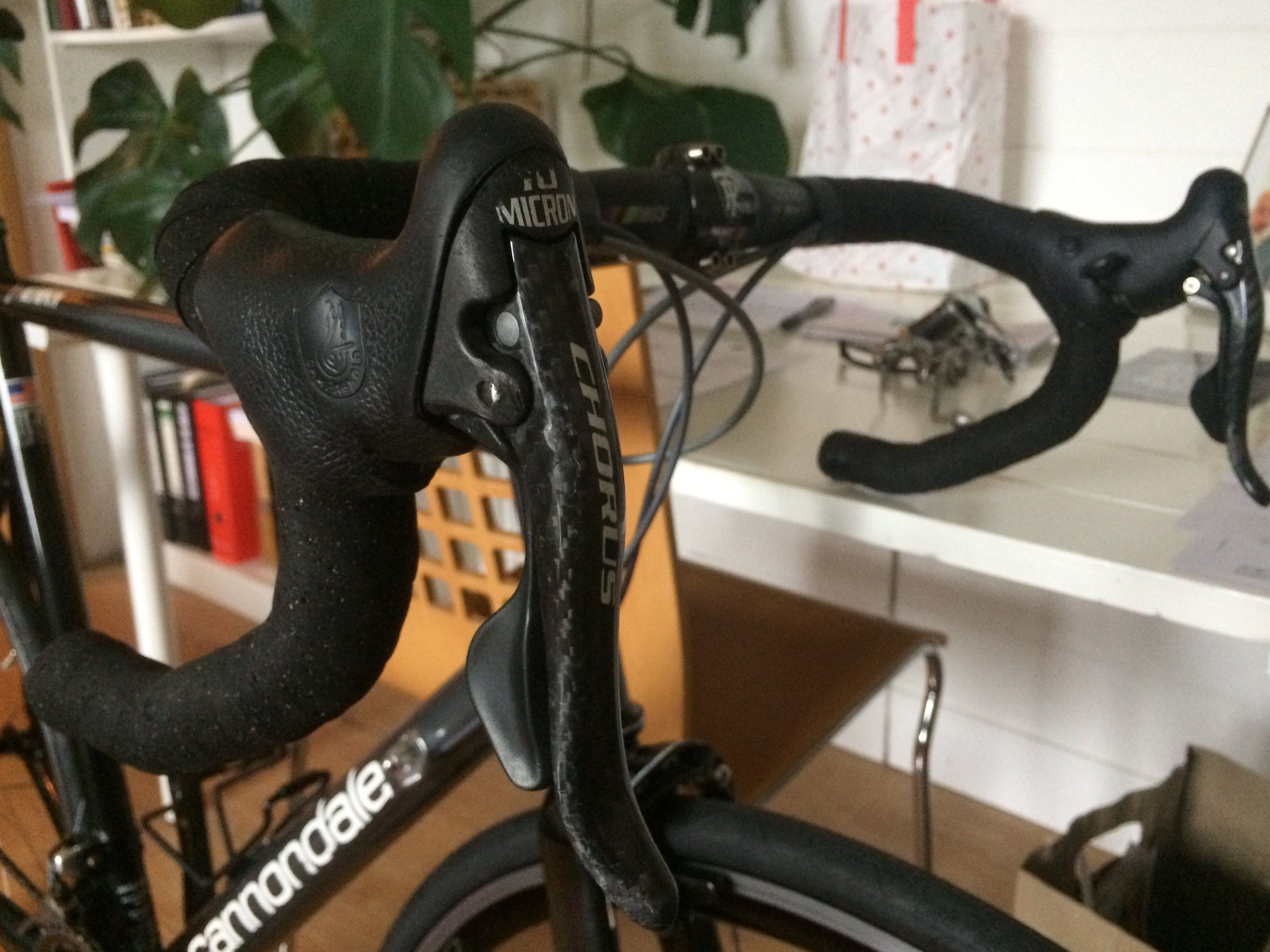

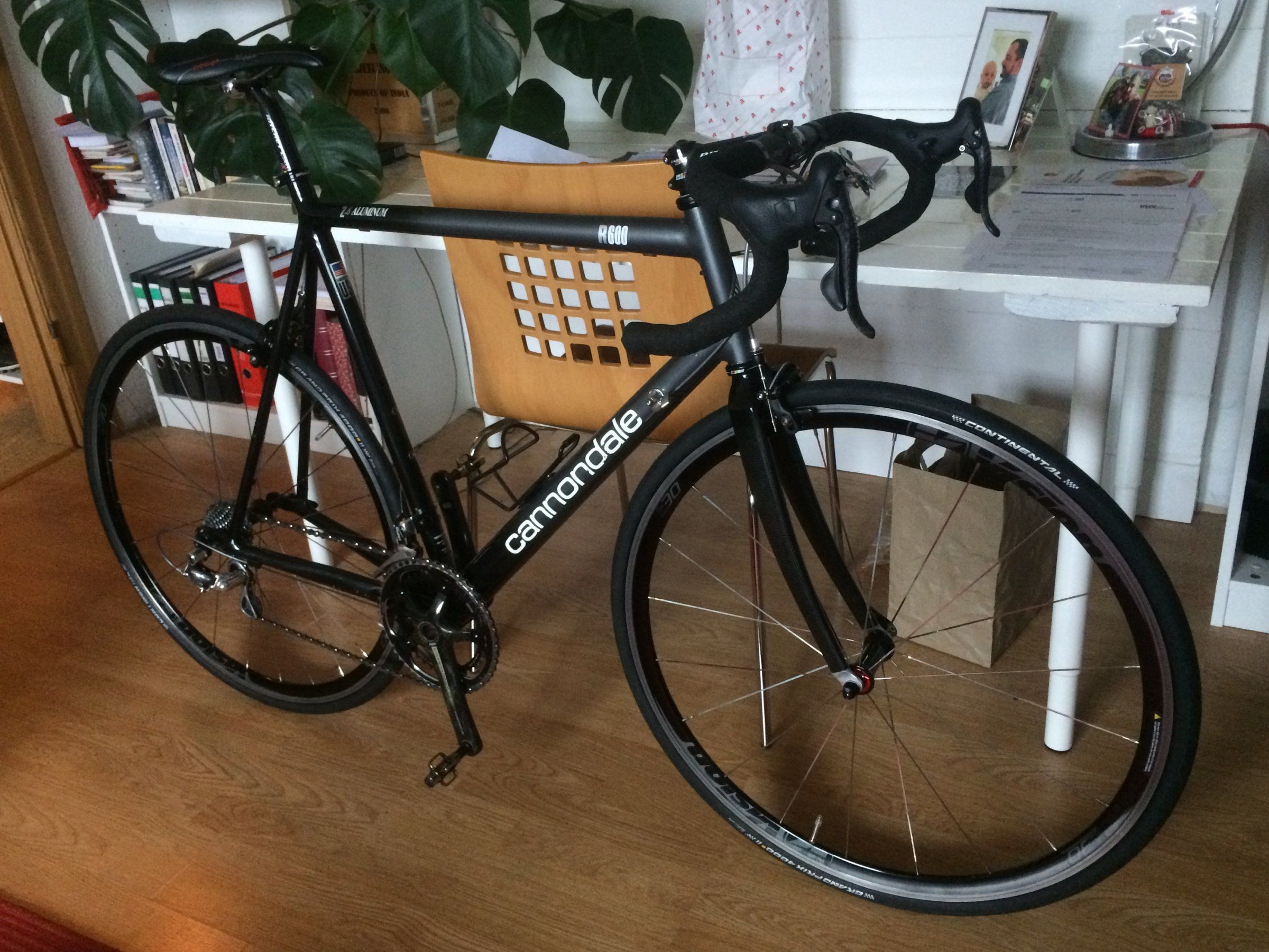

Hier was mittelaltes, neu interpretiert mit schmalem Budget: Cannondale R800. Gewindegabel raus, Carbon rein.. Eigentlich wollte ich was aus Stahl mit Carbon aufbauen, dann lief mir genau vor einer Woche der hier über den Weg (für genau 60,- Euro). Zwar ist noch was viiiiiel cooleres im Anmarsch, aber ich bin für jetzt ganz zufrieden. Noch getauscht werden die Schnellspanner und der Sattel (Tune bzw. Brooks Cambium Carbon). Das LB wird ebenfalls noch neu gemacht, da zu kurz. Eben gewogen: Fahrfertig wie abgebildet 7615 Gramm. Kann sich sehen lassen.. :)

solange du nicht um Kurven fahren willst. Hat einen beruhigenden Geradeauslauf das Ding...
