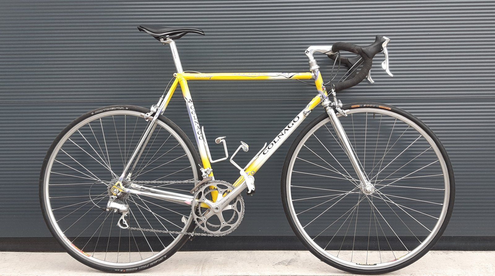

Colnago Tecnos, bis auf den Goccia Vorbau komplett SH. Dura Ace. Lenkerband, Reifen und Sattel uni schwarz, der Rahmen selbst ist halt schon ein Regenbogen Bonbon. Ernesto wird mir die Japanische Gruppe, mit Deutschen Reifen und Französischen Felgen verzeihen müssen, denn er hat es selbst oft genug getan 😇

Das Rad fährt sich wie jedes Colnago was ich unterm Allerwertesten hatte,(Ausgenommen mal die Gartenstuhl Zeit, mit den Alan's): Nicht zu agil, und nicht zu träge, Steif genug und dabei nicht unkomfortabel, 9,3 KG ist Ok.......In diesem Sinne: "Willkommen Zuhause ohne Experimente 🙂"
BTW: Welche RH ist das, der ist ja ganz schön klein... ich schätze mal so 52-54cm, kommt das hin?
56 C-T in meinem Ausweis steht noch 179 cm, wird wohl nicht mehr ganz so sein 😉 Sitzlänge Mitte Tretlager-Ok Sattel 75 cm, bei allen meinen Rädern mit "Standard" Geo. Beim Sattel bin ich mir tatsächlich unschlüssig, eigentlich habe ich auf vielen Rädern den erwähnten SLR. Dieser ist von WR.

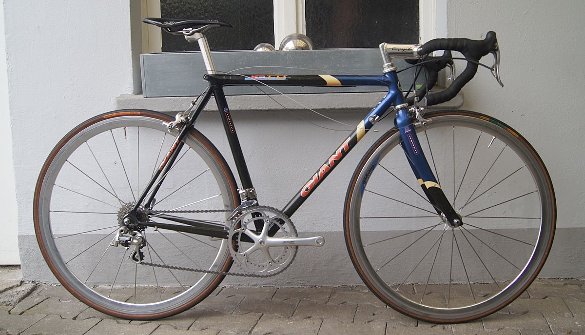

So, neben einem anderen Projekt, das ich gestern beenden konnte, ging es auch an der "Plastik-Räder"-Front weiter :
Gestern schon mal ein anderer Vorbau für das Giant CFR Pro Series von 1997. Er ist zwar potthässlich, aber zeitgemäß und damit war zumindest das CFR1 von 1996 ausgerüstet. So kann ich bald mit der "Verkabelung" beginnen. Ist alles Campagnolo Chorus, nur SW ist Centaur.
Auch wenn er hässlich ist: der Vorbau ist aber ein typisches 90er Jahre Kind und er hat einen wesentlich "sportlicheren" Winkel und zeigt nicht nach oben, wie bei einem ATB/MTB . Ich mag das so lieber. Werde aber ggf. auch noch den kommenden originalen Mike Burrows Vorbau ausprobieren, den ich in der bi-coloren schwarz/silber Ausführung bekomme.
Den Campagnolo Sticker hat sicher ein übereifriger Fan der Marke auf dem Vorbau angebracht - ich werde ihn noch entfernen, denn es ist ja kein Campa-Vorbau und sieht sonst auch "affig" aus.

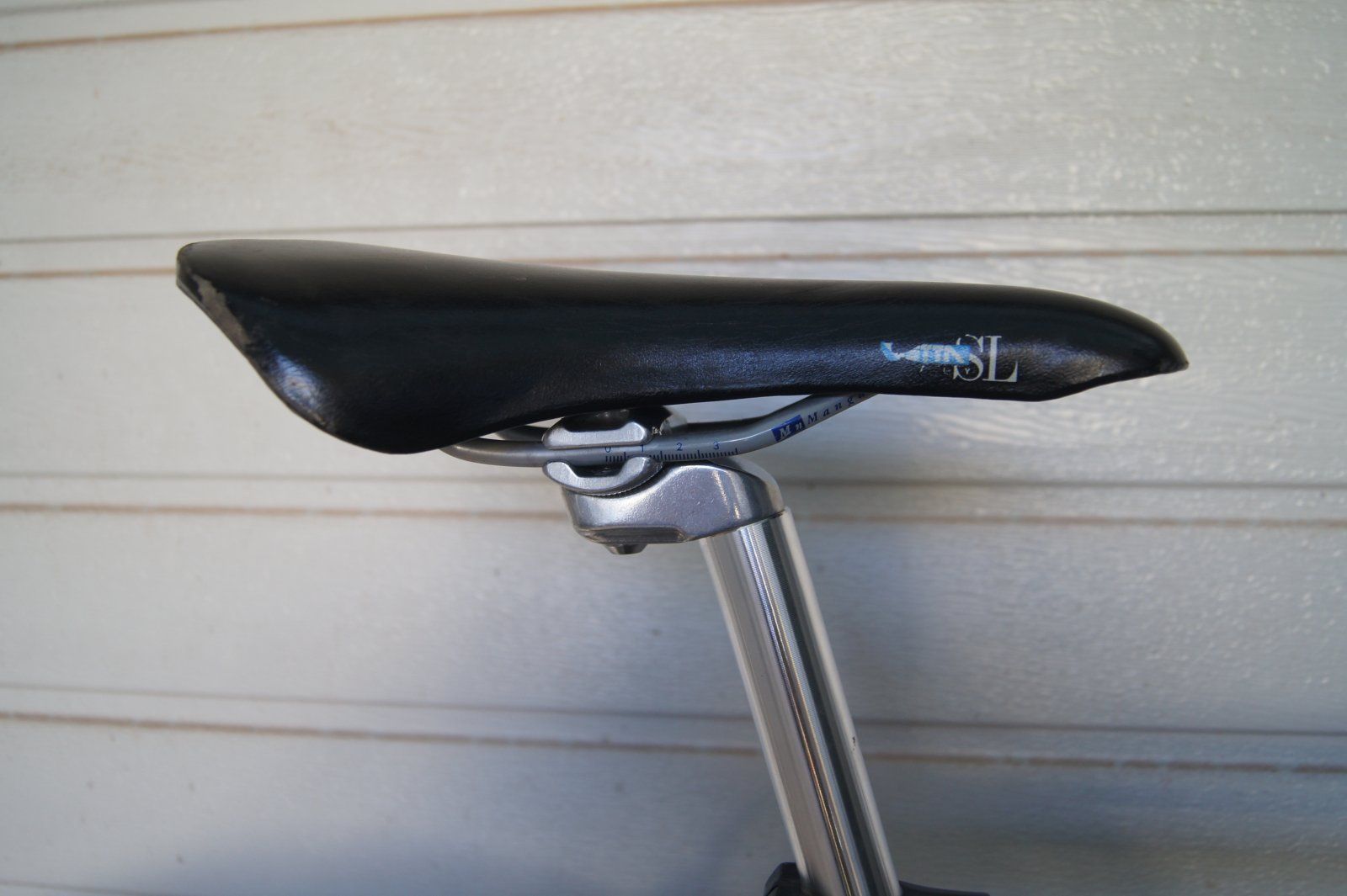

So...heute kam tatsächlich schon der Vetta SL Sattel vom lieben Levin @Levw897 , gleich mal montiert - gefällt mir. Danke Levin :daumen:

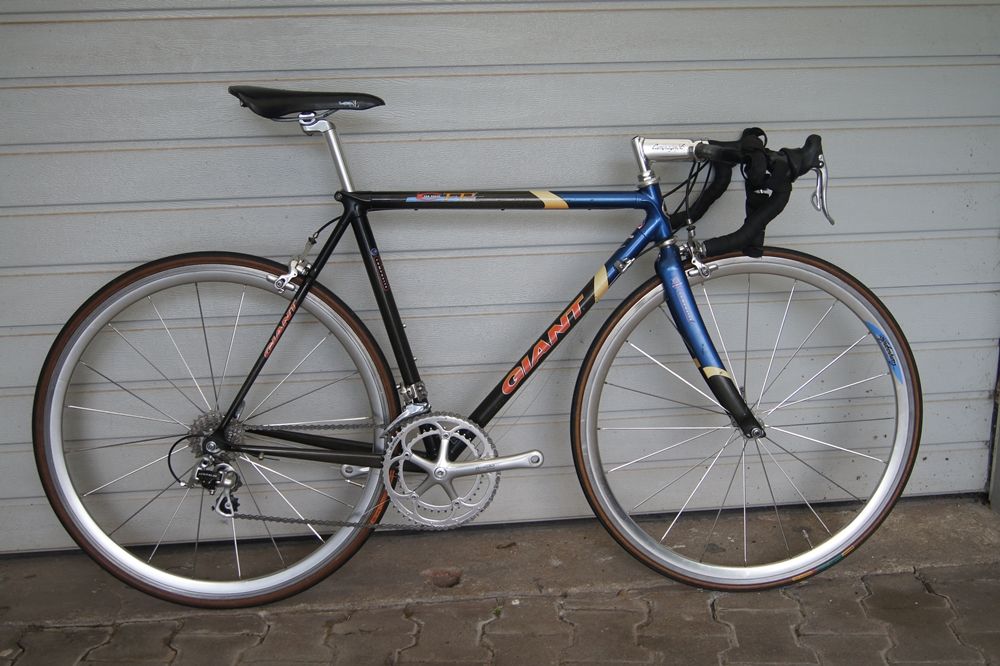

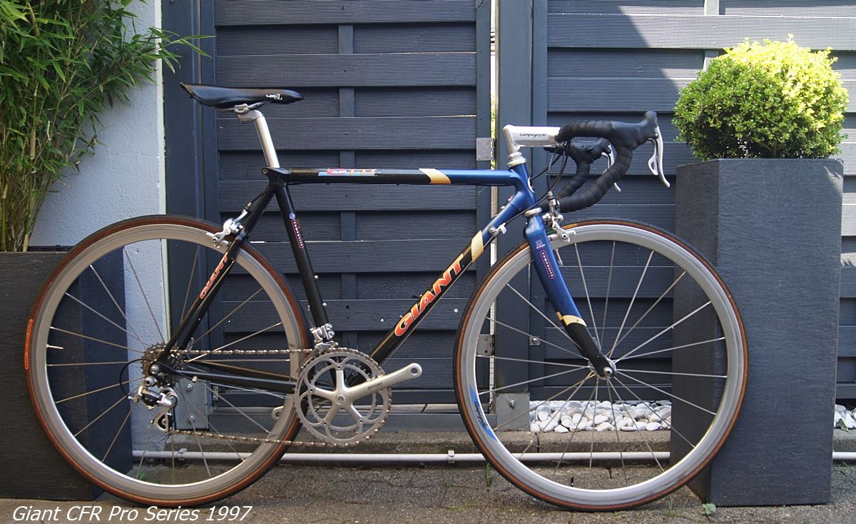

So, heute nahezu das Finale: Campa Schaltzüge verlegt, Zughülle für linken Ergoshifter ( Umwerfer ) nochmal neu gemacht, die erste war zu kurz bei vollem Lenkereinschlag. Dann Schaltung und Umwerfer eingestellt.
Um an die "Innereien" der Ergoshifter zu kommen brauchte ich das orig. LB ja nur hälftig abwickeln und da das schonend von Statten ging, konnte ich es anschließend sogar wieder neu wickeln/wieder verwenden.
Campa Record 9c Kette drauf...schöne Kette, macht einen wertigen Eindruck und schönes Oberflächenfinish !
Fehlt natürlich noch ein FlaHa; Look PP Pedale klaue ich mir immer von einem Rad, welches gerade nicht zum Einsatz kommt. Da einem die Dinger oft aber schon für 5-10€ hintergeschmissen werden, werde ich mir nochmal ein Paar Delta Pedale in weiss oder schwarz anschaffen.

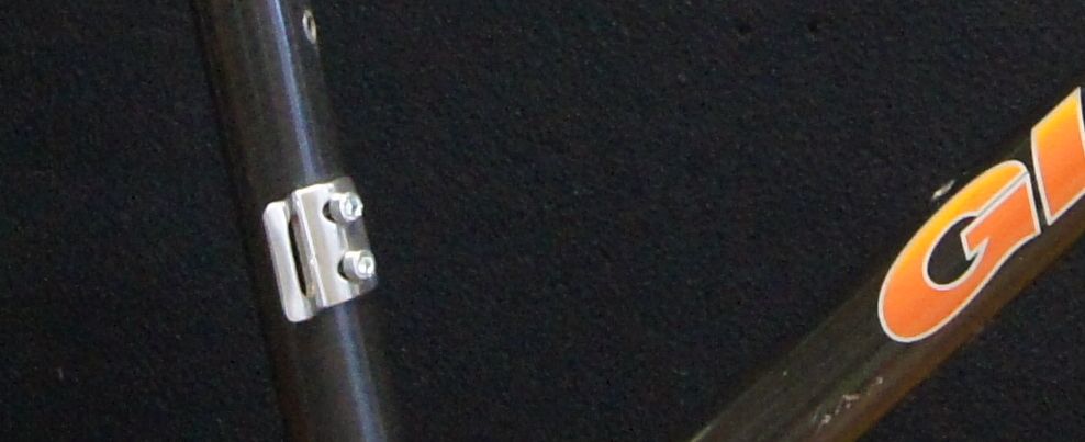

Umwerfereinstellung war etwas tricky, da der Umwerfer nach Montage an dieser Rahmenbefestigungsplatte immer total schief stand.
Justage ist zwar in Höhenrichtung möglich, aber seitlich hat man kaum Spiel. So musste ich mir die Platte erstmal im Schraubstock in mehreren kleinen Näherungsschritten auf den richtigen Winkel biegen, was ganz schön fummelig war.:rolleyes:
Jetzt lassen sich zumindest auf dem Montageständer alle Gänge sauber rauf- und runerschalten und auch der Umwerfer lässt sich nun geschmeidig schalten ohne dass irgendetwas schleift/rasselt.:)
Da es heute wieder bullenwarm ist, habe ich eine Probefahrt verschoben.
Und nein: ich hab das Ding jetzt nicht gewogen ! Wenn man den Katalog-/Internetdaten trauen darf, müsste es irgendwo bei 9,5 kg ausgehen.
Klingt zunächst enttäuschend für einen Carbonrahmen mit Alumuffen, ich habe nun aber auch nicht unbedingt Leichtgewichtskomponten verbaut.
Schuld ist natürlich im Zweifelsfall die sackschwere Campa-Kette !:D
Aber ganz ehrlich : der ganze Gewichts-Kokolores juckt mich nicht mehr die Bohne. Hauptsache mir gefällt das Rad und ich komm damit gut klar. Systemgewicht muss ganz klar Fahrer-seitig optimiert werden !;)

Ausstattung :
  • Campagnolo Chorus Ergoshifter,Bremsen,Kurbel, Umwerfer
  • Campagnolo Record Steuersatz
  • Campagnolo Centaur Schaltwerk
  • Dura Ace Schaltzuggegenhalter
  • Kalloy Sattelstütze ( tatsächlich so von Giant verbaut ! )
  • Vetta SL Sattel ( verbaut wurden wahlweise Vetta SL, Viscount oder Selle Strada )
  • Vorbau sehr ähnlich dem original ( vermutlich UNO )
  • LRS Campagnolo Scirocco
  • Rahmen CFR Pro Series letzte Version Wishbone Hinterbau, Carbonrohre in Alumuffen verklebt mit Mike Burrows CFR EXT Pro Carbongabel
Reifen müssen noch neu.......
Schönes WE euch !!
Und Danke nochmal an viele liebe Forumskollegen, die mich auch hier wieder mit Teilen zu superfairen Preisen unterstützt haben :daumen:
Ausstattung :
Reifen müssen noch neu.......Anhang anzeigen 1273579
Ist echt schick geworden, finde ich! Ist halt kein Klassiker, sondern ein Youngtimer... genau mein Ding! Welche Chorus/Record hast du da verbaut, 2x9 oder 2x10?

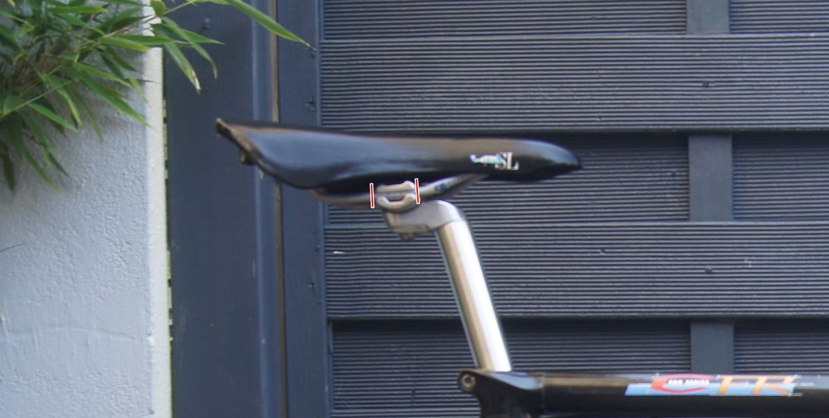

Der Sattel ist ganz schön weit hinten auf der Sattelstütze verbaut; lange Arme/Oberkörper? Ich bin ja eher der Sitzzwerg, habe lange Beine aber eben einen kurzen Oberkörper...
@Profiamateur
Hallo Martin, das ist m.W. alles Chorus 9f, nur auf der Kurbel steht Chorus 10f. Das mit dem Sattel hast Du fein beobachtet und ist mir auch schon aufgefallen. Den Sattel habe ich auf den Schienen-Markierungen genau im mittigen Bereich montiert. Allerdings hat diese Kalloy-Stütze tatsächlich so einen Back-Set / Set-Back ( nennt man das so ? ). Ich muss mal eine Proberunde drehen, dann sehe ich wie ich damit klar komme. Sonst muss ich noch eine Stütze ohne den rückwärtigen Versatz einbauen. Den Sattel darf ich laut Markierungen nicht weiter nach vorne schieben !
Was echt ulkig ist: im Laufe der Zeit haben sich meine Geo-Daten bzw. Vorlieben doch deutlich verschoben : früher habe ich auf RH51/52 Rahmen angefangen, mittlerweile bevorzuge ich 53 oft sogar 54. Auch OR-mäßig war ich anfangs bei 51/52 cm, mittlerweile fahre ich etwas "gestreckter" ! Wie gesagt, ich werde es mal testen....Stütze ist ja sonst schnell gewechselt.
Hallo Karsten, von der Schiene her wäre da eigentlich noch reichlich Spielraum, allerdings sind dort wo die roten Striche sind, auch die Begrenzermarken.
Tja, wenns optisch gefälliger aussehen sollte, dann wäre das aber so sicher nicht mehr spezifikationsgerecht ?

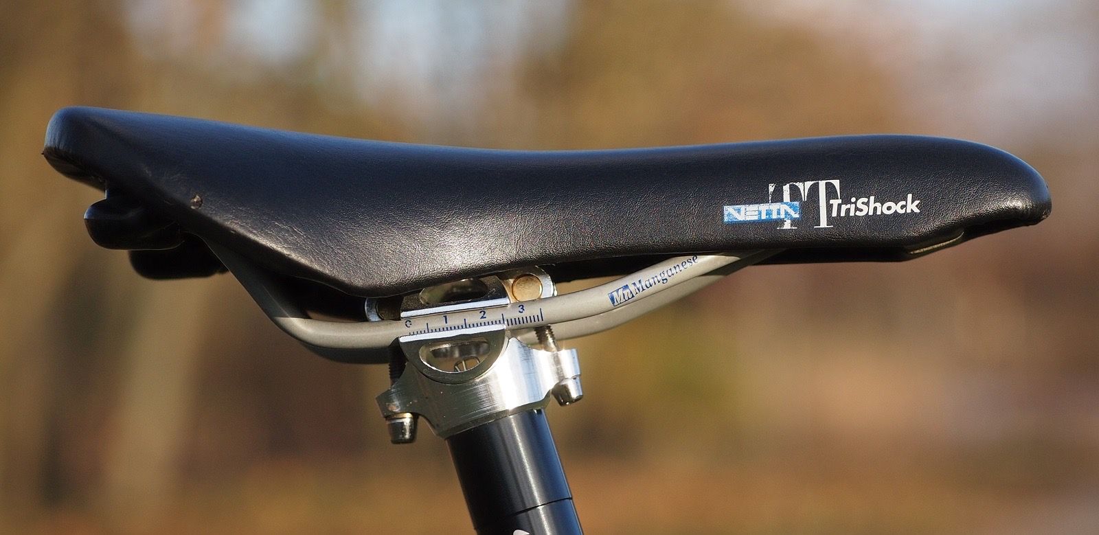

Um hier im öffentlichen Teil nicht mit einer Bilderflut zu spammen, habe ich mal ein Album mit vielen Detailbildern erstellt und erklärenden Bildunterschriften, so weit nötig. Wer will, kann da gerne reinschauen - hoffe, der Link funzt ! Vielleicht ja was für @Profiamateur ........
https://fotos.rennrad-news.de/s/22088
Das geht so klar. Geh mal davon aus, daß die Skalierung sich auf die Mitte der SaStü Schraube bezieht. Die Auflagen verschiedener Stützen sind ja nicht gleich lange, die Schraube ist immer das Zentrum. So sieht es auf jeden Fall fahrtauglich aus. Das hält jedes Sattelgestell aus.
