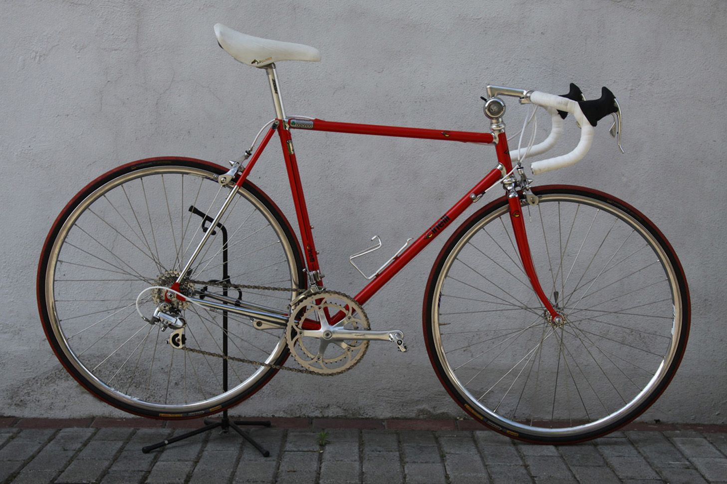

Mein Cinelli Supercorsa - ein "Dauerläufer-Rahmen" seit 1991 - hier mit Columbus Neuron Rohren und wahlweise mit 8fach Athena (Bild) und wahlweise Monoplaner oder Dual Pivots - ja die gab es auch wenn sie in Velobase nicht aufgeführt werden) oder z.Zt. 8 fach Campa Record - wiederum wahlweise mit Deltas oder Dual Pivots und einem CXP21 LRS:
Ein Traum! Chapeau!
Ein Traum! Chapeau!
Vielen Dank, ich selber finde auch, dass das mein "schönstes" Rad ist. Allerdings hätte ich es noch lieber im (selteneren) Grün gehabt, so wie es im Tour-Heft 9/2010 mal gezeigt wurde.
