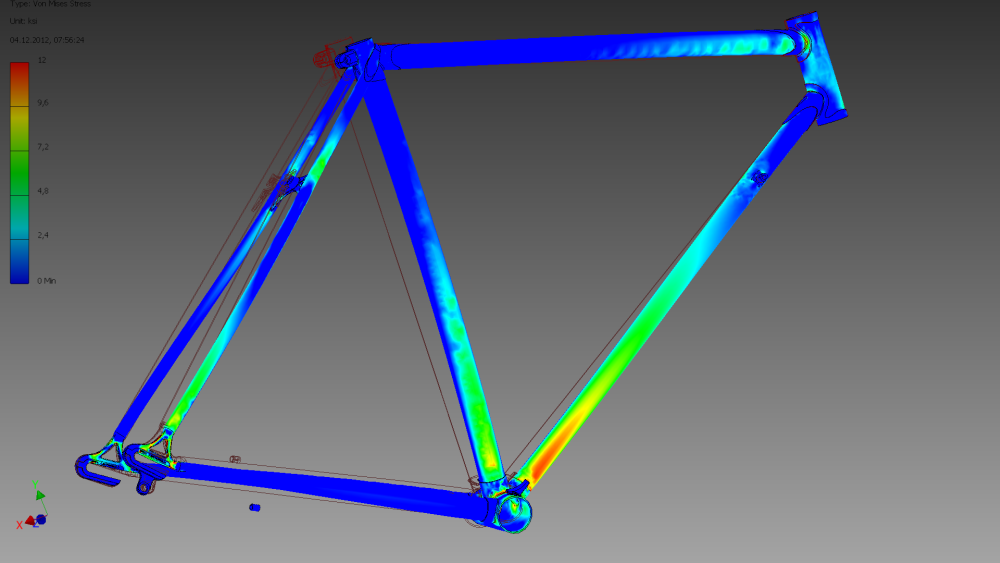

Ist das eine frühe Laubsägearbeit von Dir? Wie bekommt man in die Stelle so hohe Kräfte? Für Versagen durch Torsion spricht das Bruchbild nicht. Mehr Infos!
An genau der Stelle hatte ich auch schon einmal einen Rahmenbruch (Hercules Stadtrad aus Hi-Ten Rohren) und sogar meine Mutter hatte dort einen Rahmenbruch (Meral aus Columbus Aelle), obwohl die bestimmt nicht mehr als 100 Watt auf die Pedale bringt.
Hmm, wenn ich genau drüber nachdenke fällt mir ein, dass mir als Kind mal mein 24"-Kinderrad ebenfalls an der Stelle gebrochen ist. Das gute Ding musste aber auch einiges einstecken...
Aber das die eingetragene Wärme da ein Rolle spielt kann schon stimmen. Wir hatten ein Fachwerk bei dem plötzlich die Längsträger ausbeulten. Aus statischer Sicht gab es aber nichts zu meckern (also nicht mein Fehler *puh*). Der Grund lag darin, dass die Werker den Träger an genau den ausgebeulten Stellen vorher mit heißer Flamme gerichtet hatten. Das dann beim blattdünnen Stahl und in Kombination mit Katzenköpfen... è voilá
Krass! Wirken an der Stelle die größten Torsionskräfte?

Ist ja relativ einfach der Grund. An eine Stelle wo die Belastung hoch ist, das hat ja j.anquetil schon erläutert, wird der Rahmen nochmals erhitzt. Also 2x Erhitzen ziemlich nah an einander. Bei jede Erhitzung wird das Rahmenmaterial schwacher. Zu viel und du hast schneller einen Rahmenbrauch genau so wie auf dem Foto stand.
Das ist auch der Grund warum Ramen mit Silberlot besser sind. Beim löten mit Silber wird der Rahme nich so heiss, das Stahl bleibt stärker.
Ein anderer Grund Silberlot zu benutzen ist der, dass besonders behandelte Rohre (legierte und wärmebehandelte) nicht die Temperaturen "aushalten", die bei Verwendung von Messinglot auftreten. Sie verspröden viel stärker als Baustahl (der ja sogar auch gut schweißbar ist) und würden noch schneller brechen.

Ich bin Statiker, aber "Stabbündel" verwende ich höchstens in Beton. Aus statischen Gründen bricht der Rahmen nicht an der Stelle. Wenn es nach der reinen Belastung durch Fahrer und Umgebung geht sollte ein Rahmen über der Tretlagermuffe reißen. Das macht er aber wohl nicht immer, da
... wird der Rahmen nochmals erhitzt. Also 2x Erhitzen ziemlich nah an einander. Bei jede Erhitzung wird das Rahmenmaterial schwacher. Zu viel und du hast schneller einen Rahmenbrauch genau so wie auf dem Foto stand.
und somit eine neue Schwachstelle eingebaut wurde. Nur wird in diesem Fall das Material nicht unbedingt schwächer sondern "stärker", aber auch wesentlich spröder und neigt aus dem Grund zum Bruck ohne nennenswerte Plastifizierung. Diese Versprödung bei einem Mateial, das eh schon sehr hart ist und eine sehr hohe Streckgrenze hat führ dann fix mal zum Versagen.
