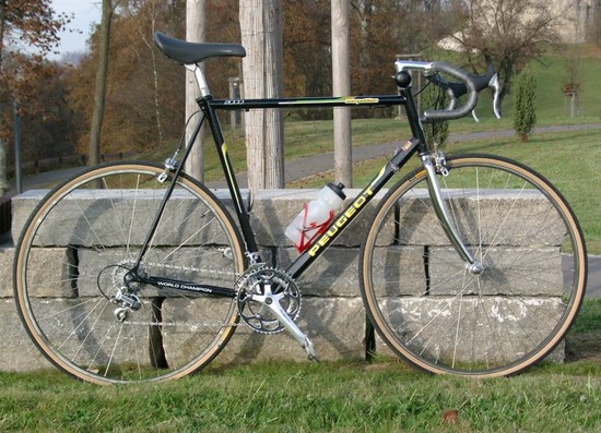

Dann will auch mal ein Rad vorstellen, auch wenn es zeitlich wohl grenzwertig ist.
Das Rad nennt sich Competition 2000. Der Rohrsatz ist laut Aufkleber Columbus Thron, muffenlos verlötet. Das Unterrohr ist nicht rund, sondern hat ein leichtes Dreiecksprofil.
Ich habe eine Kompaktkurbel verbaut, damit ich die 'Berge' auch mal etwas entspannter hochfahren kann :). Die Schaltung habe ich durch Dura Ace Teile ersetzt, weil insbesondere das Schaltwerk hübscher ist und auch besser schaltet. Die Bremsen sind aus der originalen RX100 Gruppe und sind wirklich erstaunlich gut. Was mich noch stört, sind die Bremshebel, die etwas klappern.
Die Gabel ist nicht original, paßt aber meiner Meinung nach ganz gut, obwohl ich auch nichts gegen eine Originalgabel einzuwenden hätte :).

Das Rad gefällt mir außergewöhnlich gut. Das liegt wohl vor allem an der Kurbel und an der schönen Schaltung. Passt alles prima zusammen.
Punktabzug gibt es aber bei der Stützenklemmung, ein normaler Klemmbolzen passt hier besser.

Also mir gefällt es auch - weil es ein Peugeot ist. Das ist ja immerhin schon die halbe Miete.
Was sind das für Reifen?

okay "peugeot" gibt auf jeden fall keinen punkteabzug.
ich lege wert darauf, daß das rad ganz offensichtilich zum echten fahren konfiguriert ist. und das auge fährt ja mit. vom unterrohr würde ich gerne details sehen.

Danke für den Hinweis. Die Sattelklemmung funktioniert aber über einer Art Schelle, ist da ein normaler Klemmbolzen auch machbar?

ja, das Rad ist schon zum Fahren gedacht, ob zum 'echten', liegt im Auge des Betrachters. Rennen fahre ich definitiv nicht, eher beschaulich durch die Gegend. Nachdem ich 20 Jahre mit ein und dem selben Rad gefahren bin, richte ich mir jetzt ein paar Räder für diverse Anwendungen her. Dieses hier z.B. damit ich nicht umkehren oder schieben muß, wenn's steil wird oder der Radweg seine Befestigung verliert.
Ich hab' mal versucht, das Unterrohrprofil mit zwei Bildern zu illustrieren. Es ist höher als es breit ist und zudem unten breiter als oben.
Unterrohr von der Seite:
Unterrohr von oben:

Es gibt auch ganz normale Klemmschellen, also ohne Schnellspanner. Musst nur aufpassen wg. des Inendurchmessers, die meisten sind sicherlich für moderne Dickrohre gemacht.
