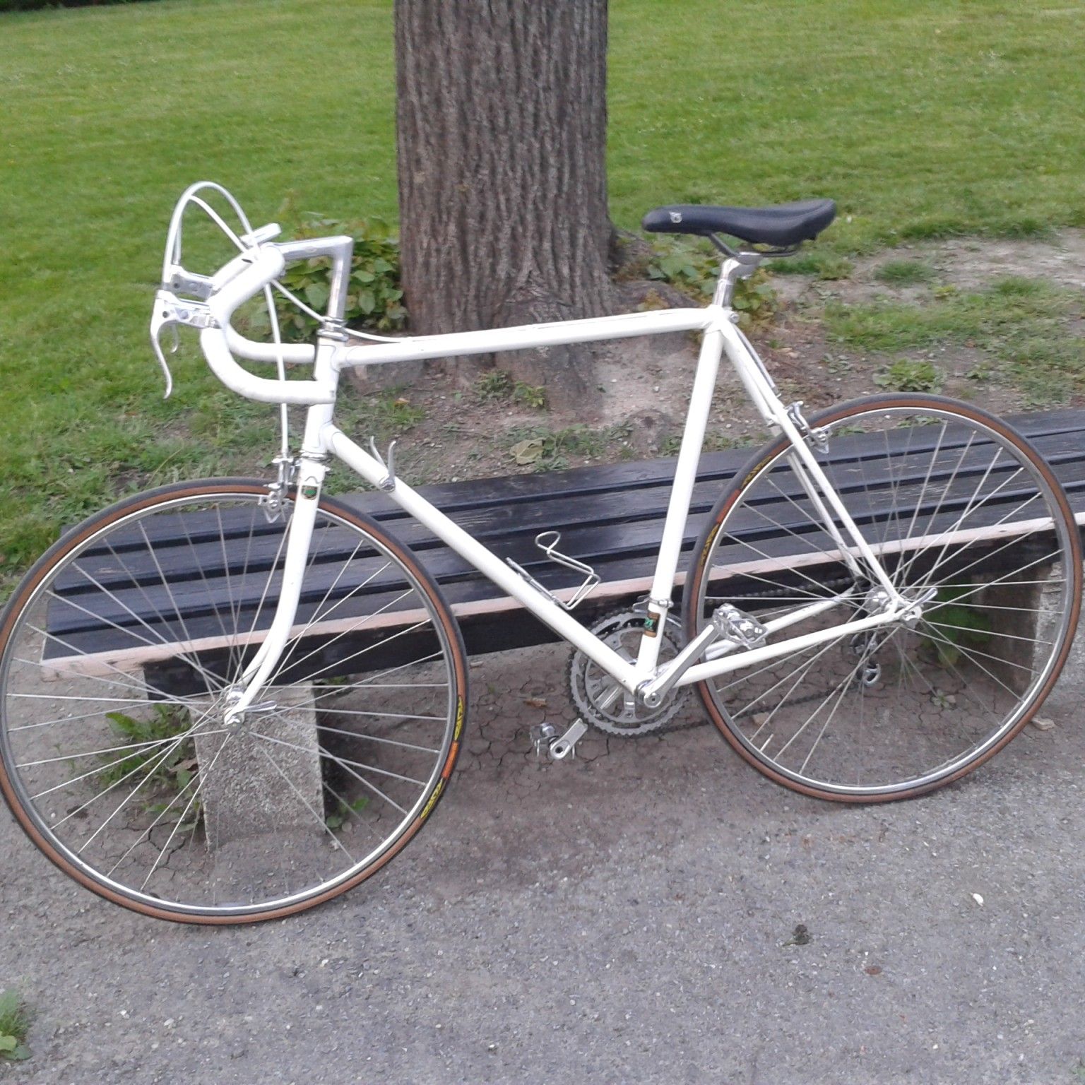

Nen schönen bunten Lotus hab ich auch noch:
Ein amerikanischer/taiwanesischer (oder sonstwo) Hersteller, der mir - bis zu diesem Rahmen - nur als Hersteller von ganz ordentlichen gemufften Stahlrahmen bekannt war, wohl großteils für den amerikanischen Markt. Dieser hier wurde als Prototyp angepriesen, wozu das Werbeschildchen passen könnte. Auf jeden Fall ein recht früher geschweißter Rahmen, da recht schwer (1843gr.) und auch noch eine sehr dünne Sattelstütze (25,4mm).

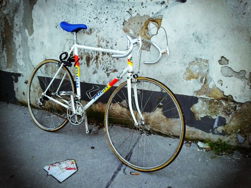

Hi, so hier mal mein "klassiker" war quasi ein kellerfund und hab eigentlich nicht viel daran gemacht,neue reifen,lenkerband etc... die decals mussten leider runter.....
Morgen kommen neue laufräder dran da die alten weinmann laufräder für die stadt und meinen fahrstil o_O scheinbar bisschen so filigran sind und alle paar wochen speichen nachziehen und zentrieren macht auch nicht wirklich spass bei nem alltagsrad
Puch Mistral Se 1984 oder 85
Shimano Golden Arrow
Puch 2500 Gabel
501 reynolds rohre

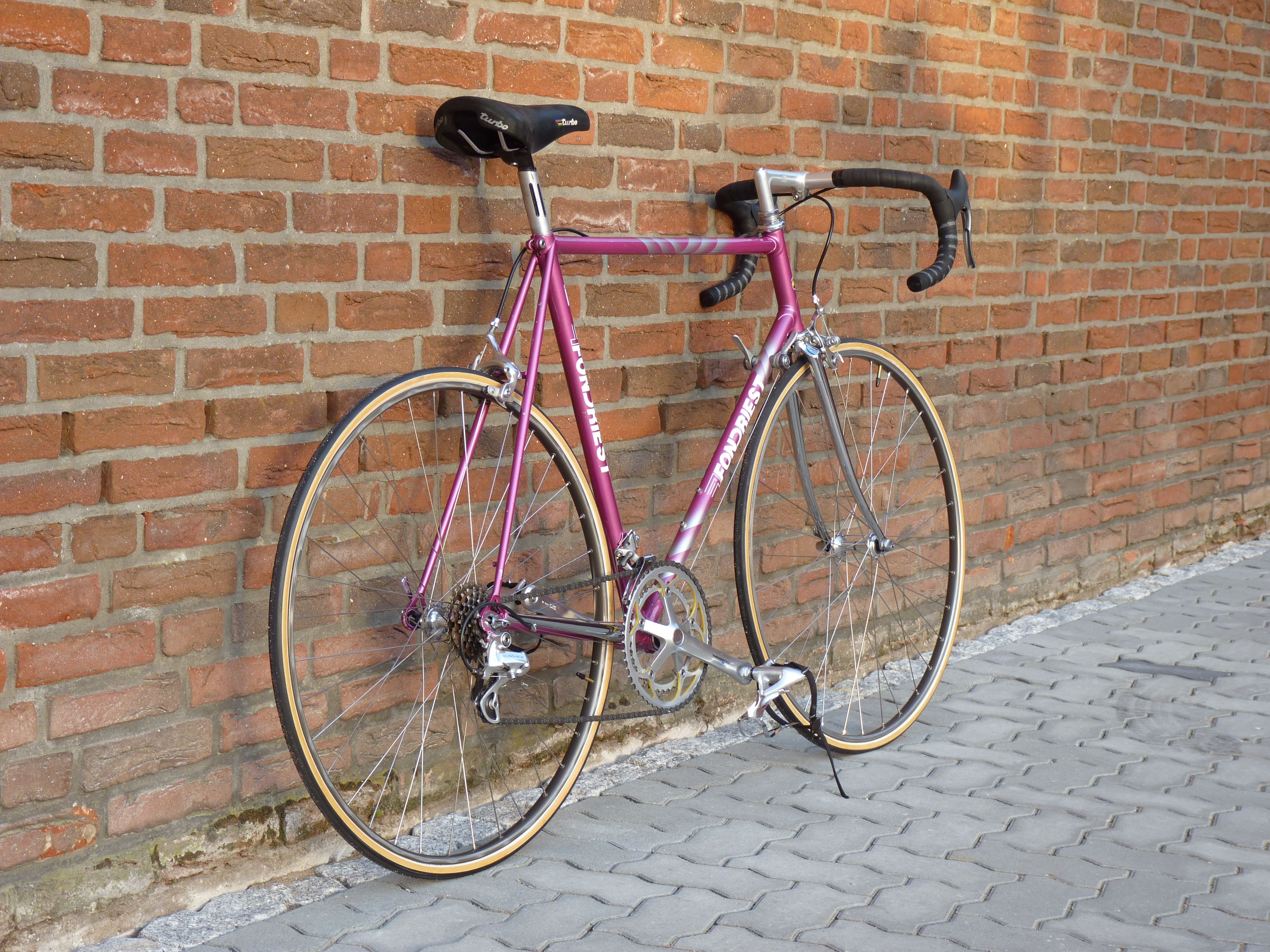

Fondriest, Modellbezeichnung und Baujahr mir unbekannt
RH 60 m-o bzw. 58,5 c-c, Columbus Gara tre tubi
gekauft mit einem Komponentenmix aus verschiedenen Shimano-Gruppen in unbefriedigendem Funktions- und/oder Erhaltungszustand:
105, Golden Arrow, 600, undefinierbare Shimano-Naben.
Vom Ausgangszustand habe ich erhalten:
Rahmen mit Gabel
Steuersatz: Tange
Vorbau: SR 120mm
Lenker: Sakae Custom 40 cm c-c
Sattelstütze: ?? 27,0mm
Tretlager: ??
Ausgetauscht/ergänzt/erneuert habe ich:
(natürlich Kette und Bowdenzüge)
Sattel und LB: Selle Italia
Bremsgriffe, Kurbel 172,5mm, Umwerfer, Pedale mit Metallhaken: Shimano 600 Ultegra (tricolore)
Bremsen: Shimano Ultegra 6500 (dual pivot)
UR-Schalthebel: Shimano 105 (7-fach gerastert)
Schaltwerk: Shimano Dura Ace 7700
Außerdem 2 LRS
1. für die Photos gesteckt, aber noch nicht gefahren, da noch nachzentriert werden muß, und Schlauchis geklebt:
Mavic GP4 mit Panaracer Practice
Nabe hinten: Shimano Dura Ace, 36L, 6-fach UG (muß ich ungerastert schalten:cool: )
Nabe vorne: Shimano 600 Ultegra (tricolore) 32L
2. schon länger bewährt:
Naben v+h: Shimano 105, 36L, 7-fach HG (silbergrau; SC?):eek:
Mavic Open 4 CD mit IRC-Triathlon-DURO 700x20C
Gelbe Ventilkappen, fein abgestimmt auf die Felgen-Pickerl:D
Der Steuersatz hat leider die berüchtigte Tendenz, Geradeausfahrt zu präferieren, da muß ich wohl noch bei ....:confused:
Ansonsten bin ich mit dem Rad hochzufrieden, und im Gegensatz zu feinsinnigeren Naturen
oha - 600er vorbau an duarace - was nimmt man gegen die abstoßungsreaktion:p
weitgehend immun gegenüber dem Komponenten- bzw. Gruppenmix.
LG Helmut
Puch 2500 Gabel
501 reynolds rohre
ist dir ganz schön zu groß das Rad, oder? Steck mal bitte den Vorbau ein wenig rein, der bricht doch gleich ab. Beim Vorbau auszug gibt es eine leicht zu merkende Regel. Wenn kein dramatisches Rückenleiden vorliegt, muss der Vorbau immer Anschlag - max. 1 cm drüber rein.
Nicht jeder ist Rennfahrer. Ein Vorbau darf ruhig mehr herausgezogen sein. Achte dabei auf die Markierung für den maximalen Auszug. Falls dies nicht reicht hat Nitto eien schönen klassischen Vorbau im Programm der viel höher ist. Die extreme Überhöhungen sind etwas neumodisches, früher war die Überhöhung nur sehr gering, wenige Zentimeter. Beim Fondriest ist dies ganz ok. Ich fahre selber mit Lenker fast auf Sattelhöhe. Und nein, nicht wegen Rückenleiden sondern wegen Schulterverletzung (Berufsproblem).
Na ja, das ist bei den klassischen Vorbauten dann extrem fabrikatabhängig. Bei Cinelli wird der Schaft nach oben hin dicker, so dass man ihn nicht bis zur Biegung reinbekommt. Der ist dann am Anschlag 2 cm weiter raus als ein 3ttt oder ITM, die man ganz bis zur Biegung reinstecken kann. Wobei das eigentlich ganz gut aussieht so, ganz drin auch nicht.
Und das mit der Überhöhung war immer schon sehr individuell: Hinault ist z.B. ca. 10 cm Überhöhung gefahren, Moser mehr. Viele deutlich weniger. LeMond bevorzugte hingegen eher eine gestreckte Position, seine Rahmen waren immer 1-2 cm länger als üblich. Soweit ich das erinnere. Aber früher wie heute: jeder wie er kann/mag. Es hängt stark an der Armlänge und an der Beweglichkeit in der Hüfte. Ob man mit der vorhandenen Armlänge eher eine größere Überhöhung realisiert oder einen größeren Reach, ist für die biomechanische Funktion des "Antriebs" nicht so entscheidend.
Gruß, svenski.
Gruß, svenski.
wobei, wenn die max.Markierung rausschaut, sehe ich das nicht mehr so. Und davon gehe ich bei dieser Position sehr stark aus. Speziell in Kombination mit dem quasi nicht vorhandenen Stützenauszug sieht das einfach Mist aus.
Na klar, die Grenzen, die das Material setzt, werden natürlich durch individuelle Bedürfnisse & Vorlieben nicht verschoben, insbesondere nicht in Sicherheitsaspekten!
Kompatibilitätseinschränkungen eines gewissen japanischen Herstellers dürfen natürlich jederzeit auf ihren Realitätsgehalt überprüft werden! Wobei die Betonung auf "überprüft" liegt! ;)
Das Mistral ist schon krass und ganz sicher nicht passend.
Das Fondriest oben ist ein super Beispiel! Sieht toll aus!:daumen:
Gruß, svenski.
