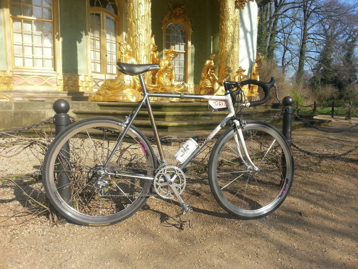

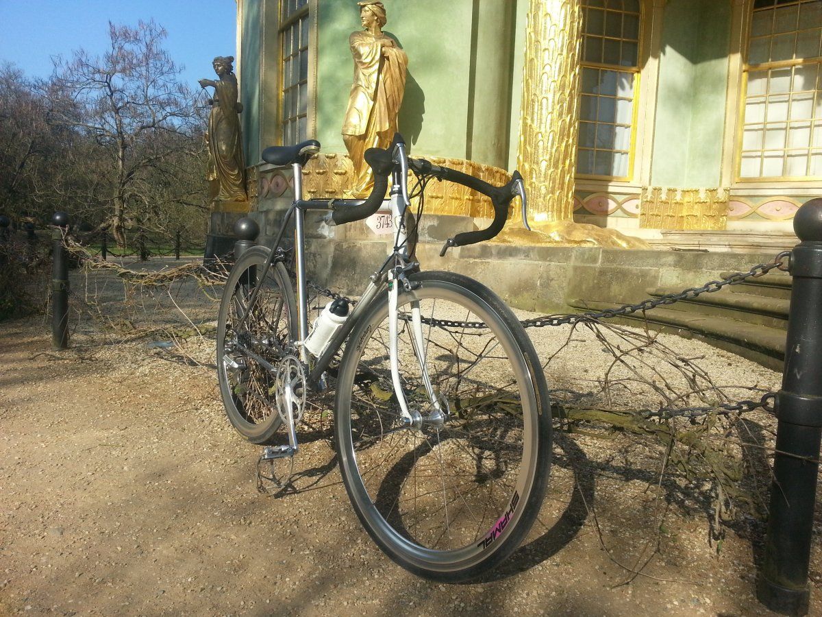

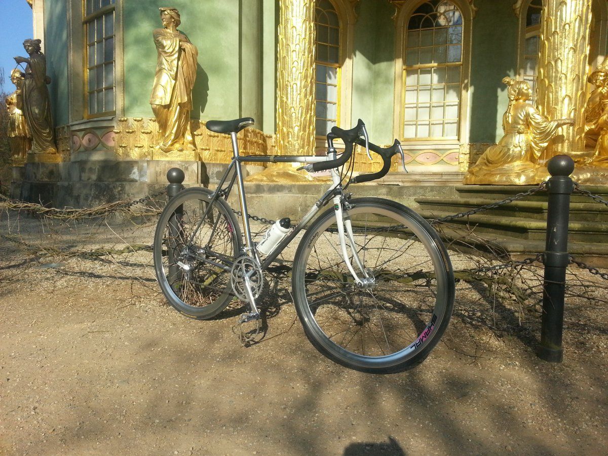

Das größere Pb bei dem Rad ist aber, wie sich zwischenzeitlich herausgestellt hat, das Tretlager. Das ist jetzt mein 3. FRA-Lager und das 3., das sich immer losdreht (rechte Lagerschale). Das Dumme ist nur, dass da ein 38er Schlüssel gebraucht wird und wegen der Kettenblattschrauben sehr wenig Platz ist. Also WaPu-Zange geht nicht, die Knipex geht nur bis 36 mm und auf Malooche gibts nur Tretlagerschlüssel in 36 und 40 mm (Wofür ist der eigentlich?). Jetzt will ich die Schale einkleben, bin mir aber nicht sicher, ob ich das Tretlager überhaupt behalten will oder gegen ein anderes austauschen soll (wenn jetzt jemand kommt mit einem Stronglight Titan-Lager mit 116 mm Welle und FRA-Gewinde, dann soll er sich jetzt melden oder für imer schweigen).
Potsdam ist immer eine Reise wert. Aber schön schieben, sonst kommmen die Parkeulen!
An der Stelle muss man doch nur kurz vom Hauptweg durch den Park runter und vielleicht 200 m schieben :P Das Fahren ist bei dem Wetter aber auch schon anstrengend genug. Wenn ich über Golm nach Werder Richtung Havelradweg rausfahre, fahre ich schon lieber einen Umweg über Bornstedt (Amundsenstraße) um die Menschenmassen zu meiden.

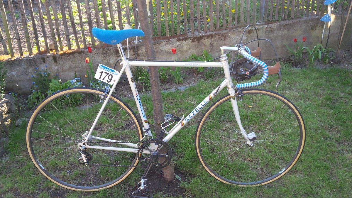

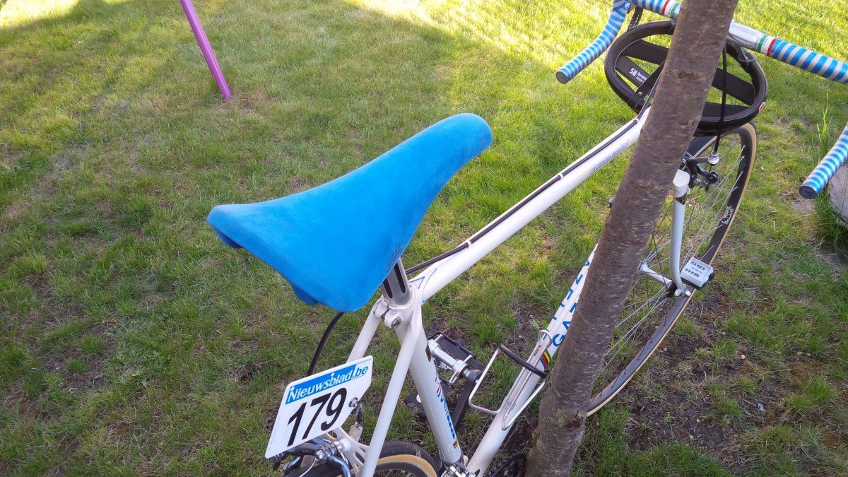

Wie hast du das gemacht? Die Münze einfach auf einen normalen Lenkerstopfen/Staubkappe aufgeklebt oder hast du den Stopfen/die Staubkappe vorher bearbeitet ( zum Beispiel runtergeschliffen).
Nun, die Kurbelschrauben sind einfach auf flachgefeilte Plastikkurbelabdeckungen aufgeklebt.
Und an die Münzen am Lenker sind rückseitig Messingschrauben angelötet:
Ja, im Lenkerinneren ist so nen Klemmkeil wie der da drin (mit abgesägtem "Anschlag")
...der wird mit der Original-Schraube stramm angezogen und macht dann was er machen soll: sich verklemmen.
Dann kommt die Schraube wieder raus und stattdessen mein selbstgebastelter Lenkerstopfen rein - fertig.
War das Lüders nicht zu neu und modern für die l'eroica ausgestattet? Kommt man so an der Kommision vorbei?
