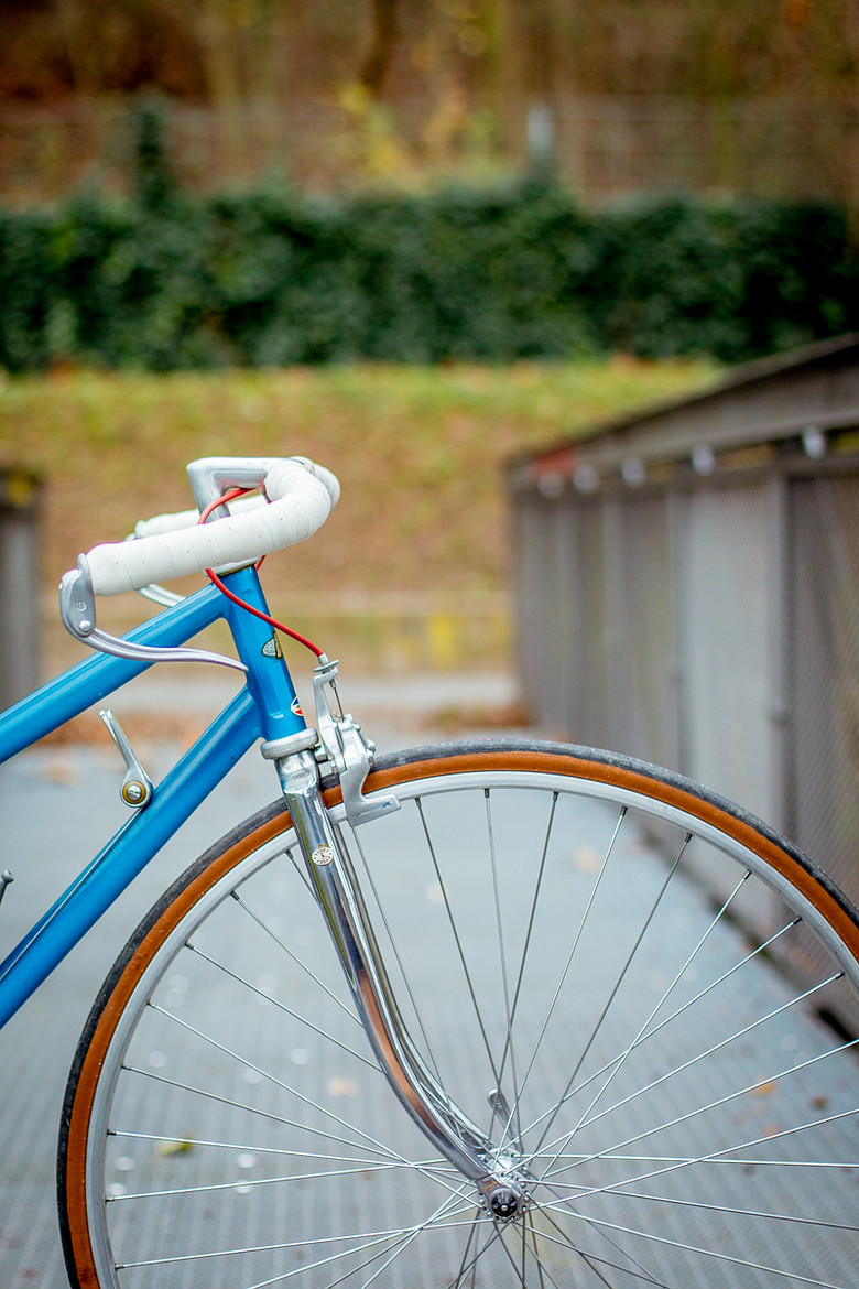

Mercier Formula 1 Perfomant von 1981 welches meiner Dame ab und an bewegt (wenn wir Strecken fahren auf denen man kaum bremsen muss :D )
Falls jemand ein Katalogbild oder anderweitige Infos zu dem Rad hat, wäre ich sehr dankbar!
Bis auf Reinigung und Bremsbeläge hinten noch in dem Zustand wie ich es gekauft habe, wird sich aber über den Winter ändern, evtl kommt noch eine komplette Dura Ace AX-Gruppe dran inkl Naben und Vorbau.
Auf jeden Fall muss ich den Bremsen das bremsen beibringen, aktuelle Felgen würden helfen (da schon einmal so für jemanden gemacht und dort bremst es nun echt gut!) oder auf anderem Wege (?andere Bremshebel?), wird jedoch wohl ein längerer Prozess.....
Darf dazu auch bissel neidisch sein, sie hat schon mehr Rennräder mit Bleiberecht als ich, aber mal schauen was die Zukunft bringen wird :)
Wem es nicht genug Fotos waren, hier gibt es noch ein paar mehr: http://fotos.rennrad-news.de/s/17248

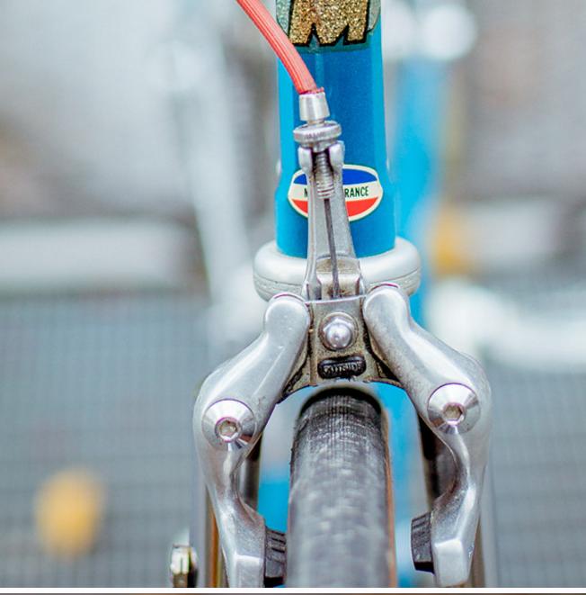

Also, vorab: Das ist ein sehr schönes Rad! :daumen:
Jetzt würde ich folgendes machen:
1. Der Lenkerbandabschluß mit den 35 Lagen Iso-Band geht so natürlich nicht --> Lenkerband neu wickeln!
2. Da du jetzt das Lenkerband neu wickelst, kannst du dabei auch gleich darauf achten, es nicht ganz so dicht an den Vorbau ranzuwickeln, sondern ruhig 5-6cm vorher aufhören.
3. Nun kannst du die Bremszughülle für die vordere Bremse deutlich kürzen. Miit dem fast bis zum Vorbau gewickelten Lenkerband ginge das wegen des so entstehenden engen Radius natürlich nicht so gut.
4. Bremsgummis und/oder Felgen tausche damit die Fuhre bremst. Das sollte auch mit den ax-Teilen, egal ob DuraAce oder 600er klappen.
Manchmal sieht man ja den Wald vor lauter Bäumen nicht ...
1. schief
2. Zug zu lang und unsauber in der Aufnahme ankommend
3. Bremse auseinander nehmen und sauber machen wirkt Wunder
Ich sehe da sehr viel Potenzial bzgl.der Bremsleistung :daumen:
so sieht der Plan für den Winter aus ;)
1. schief
Tolles Rad übrigens. :)
Das die Bremse schief steht und auch das die Beläge so weit entfernt sind, ist mir geschuldet, habe Sekunden zuvor die Beläge weiter weggestellt, da ich gehofft habe evtl etwas mehr Bremsleistung generieren zu können, denn z.b. die Deltas greifen besser wenn man die Beläge weiter von der Felge entfernt.
Zerlegt wird die Bremse evtl auch , die Schenkel bzw in diesem Fall die Hauptplatte müssten einen Tick kürzer sein.
