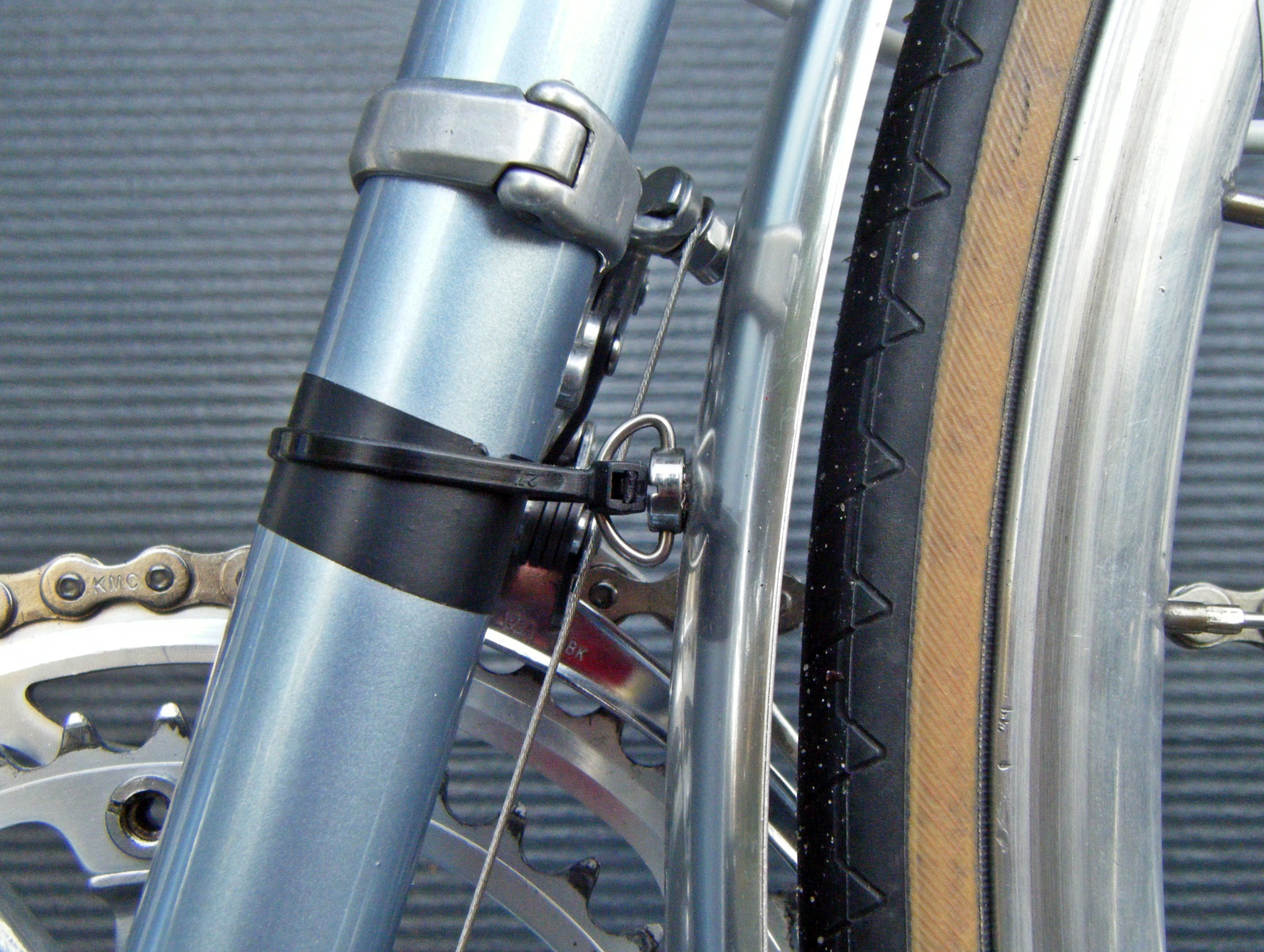

Im Gegensatz zu vielen anderen, verteufle ich Kabelbinder- und Isolierbandlösungen ja nicht per se, aber ganz so toll finde ich das Gezeigte nicht.
Vielleicht verstehe ich das ganze Problem nicht richtig, aber was spricht dagegen das Schutzblech mit einem speziell geferzigen Winkel eben doch am Hinterbausteg zu befestigen? Laut dem Link sind doch Bleche einfach nur gekürzt, weil sie zu breit sind. Da kann man sie doch mit einem schmalen Blech verlängern und am Hiterbausteg befestigen (entweder mit Schrube, falls der Steg durchbohrt ist oder durchbohrt werden kann, oder einfach wie die SKS Chromoplastiks mit einem rundgebogenen Blech klemmen)...
Schönes Projekt allemal!

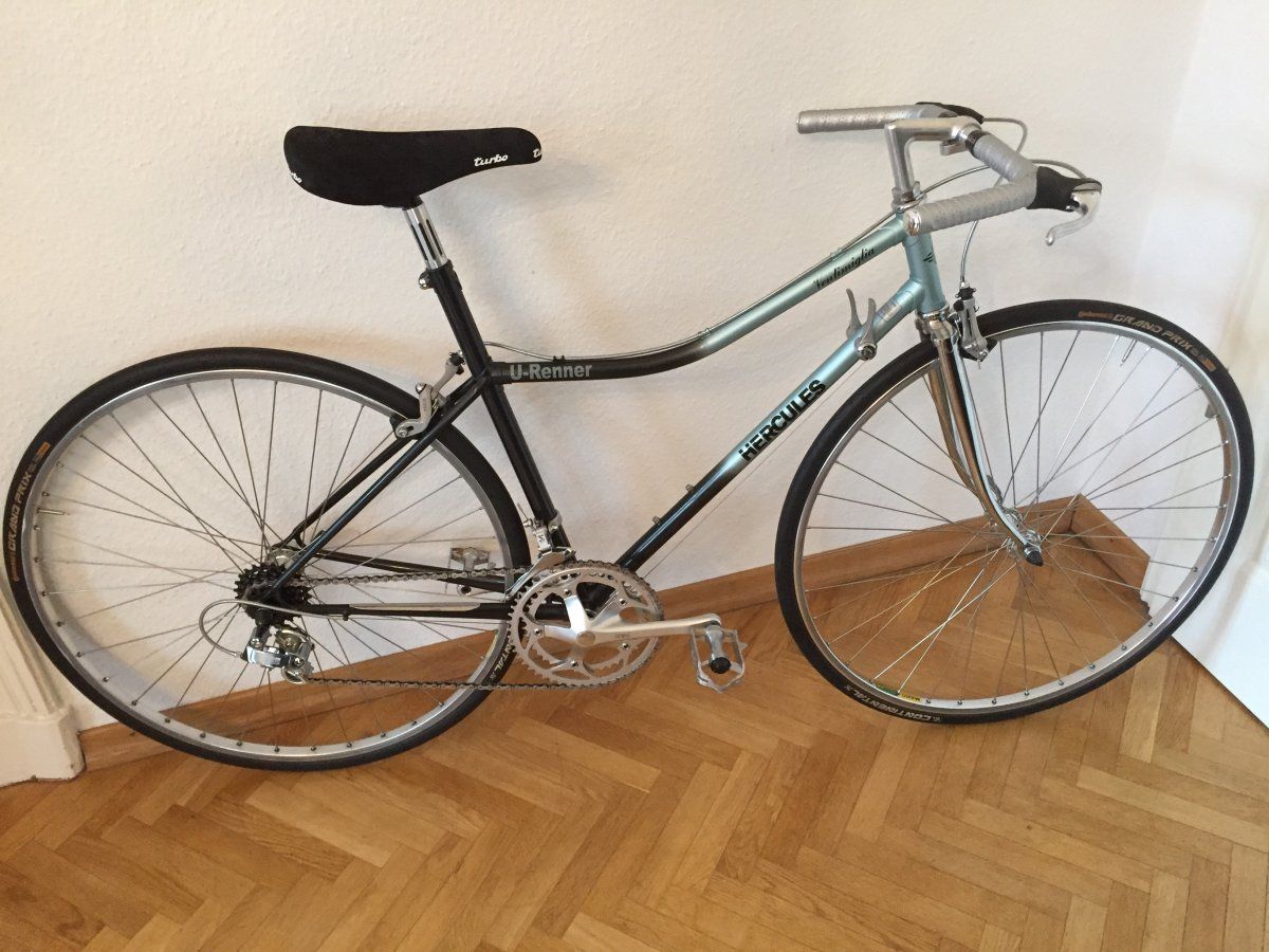

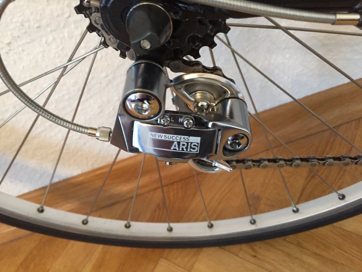

So, Weihnachten kann kommen...endlich den lange gesuchten Damen-Renner gefunden, komplett zerlegt, gereinigt und geschmiert, olle Teile weg gehaun (vor allem das grauenhafte FAG Lager - ging bei mir raus wie Butter..), neuer Sattel, neue Stütze, neue Züge und Hüllen usw. und das wie ich finde hässliche, Rival-Sport SW mit dem bildschönen New Success ersetzt..ansonsten Original, mit Sach Rival laut Vorbesitzer 1988 gekauft.....hoffentlich findets bei meiner Frau Gefallen....
Das SNS ist ingesamt too much. Ich hätte das Rival gelassen. Weißer Sattel und LB gefällt den Frauen häufig.
Ansonsten, einer der schönsten Damenrahmenformen.
Sehr schick, das silberne 8-Fach SNS-SW hätte evtl. etwas besser gepasst. Ansonsten Super! :daumen:

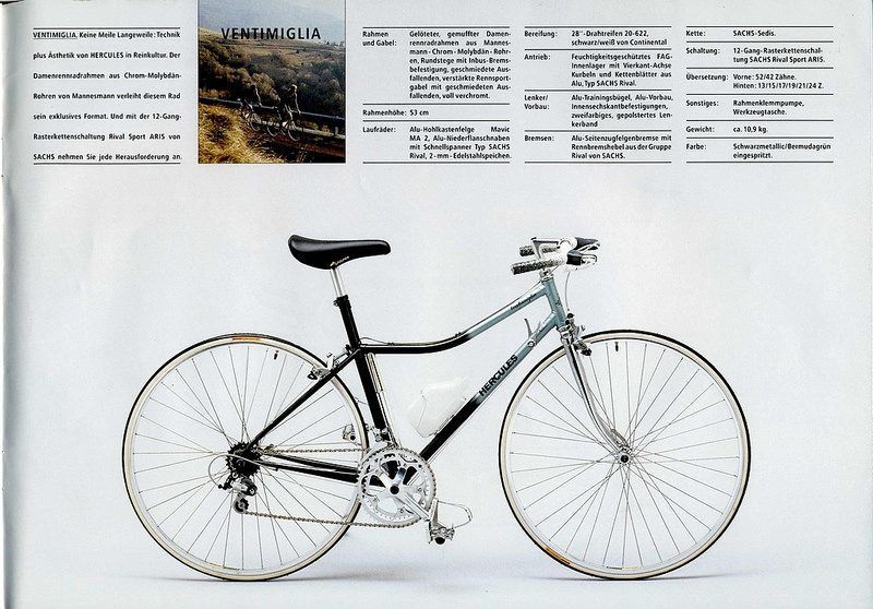

Sieht irgendwie nackt aus. Waren da nicht irgendwann Schutzbleche dran?
https://www.flickr.com/photos/velocifer/7067451169/in/album-72157629792158315/
Wäre auch kein Platz da. Ich hab ein Salerno aus der Zeit, (hat den gleichen Rahmen wie das Herren-Ventimiglia), das passen die 23er Conti Grand Prix gerade so rein. Das Rad wurde ja damals mit 20er Dackelschneidern ausgliefert.
BTW, mir war gar nicht bekannt dass es das auch in dieser Farbe gab.
..genau, 20er Dackelschneider ..bei meinem passen aber auch die 24er gut rein.
