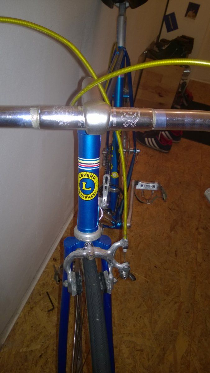

silbernes / graues Lenkerband und gegebenenfalls graue Zughüllen. Ich bin uch nen Benotto-Fan nebenbei .... :D
cheers Ravi,
geschmackssichere Grüße oder geschmackssichernde :rolleyes::bier:;)
PS: Gelb geht auch bleibt halt giallo - a real thrill ^^ - Mut zur Farbe kann ich eigentlich nur unterstützen :).

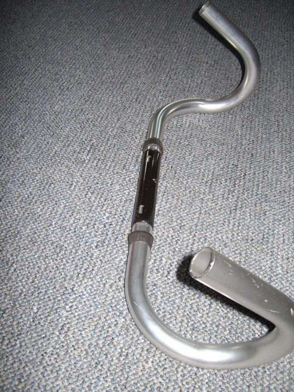

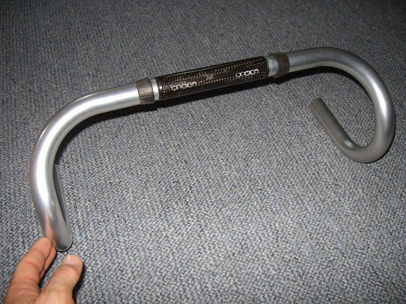

Das stimmt. Die ersten Aerohebel waren auch so gebaut, dass zwar der Zug nach hinten rausgeht, aber nicht nach schräg oben weggeführt werden kann, um am Lenker verlegt zu werden. Hab grad so einen Fall, bei dem ich noch etwas zaudere, diese Aussparung an einem Satz neuer Hebel anzubringen.
Es gab aber auch Lenker, die für Innenverlegung vorgesehen waren. Ich hatte mal einen Cinetica mit CFK-Hülse in der Mitte, da waren schon ovale Ausstanzungen drin als Zugausgänge. Die Bohrung am Hebel musste man aber selber vornehmen.
Anhang anzeigen 291163 Anhang anzeigen 291164
Der ist ja schick! Würde gut zum Giant passen ;)

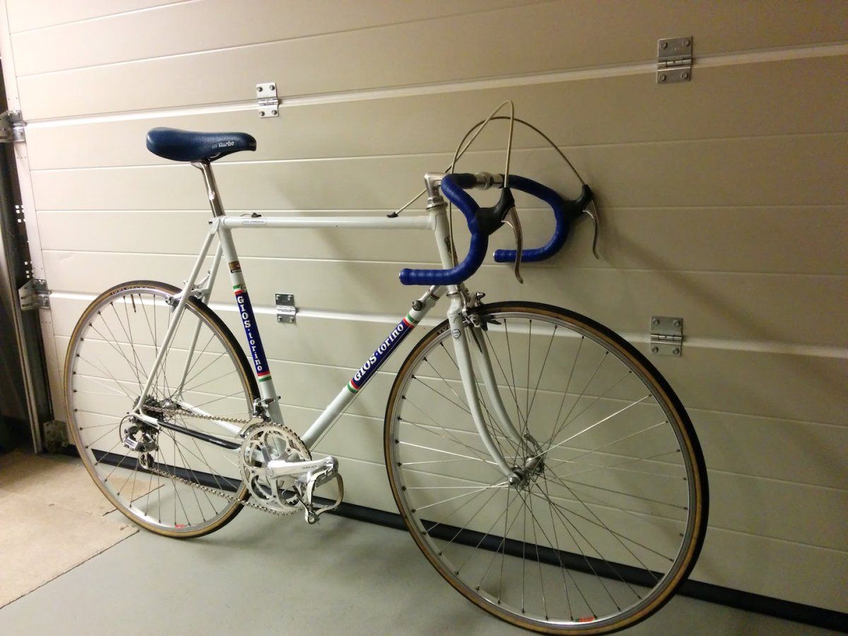

Heute nach langer Zeit mal das Gios etwas hergerichtet. LRS ist temporär ein 600er, der Sattel passt blau-technisch nicht optimal und hinten die Schaltzughülle ist einen tick zu kurz, obgleich es so auch läuft.
