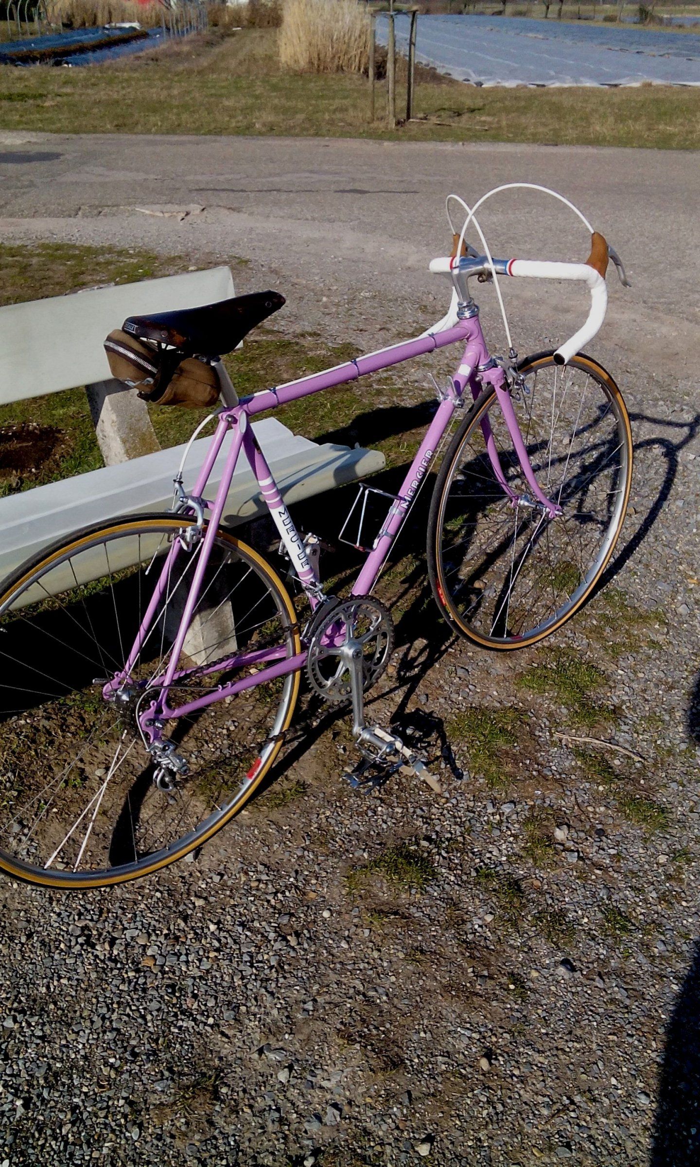

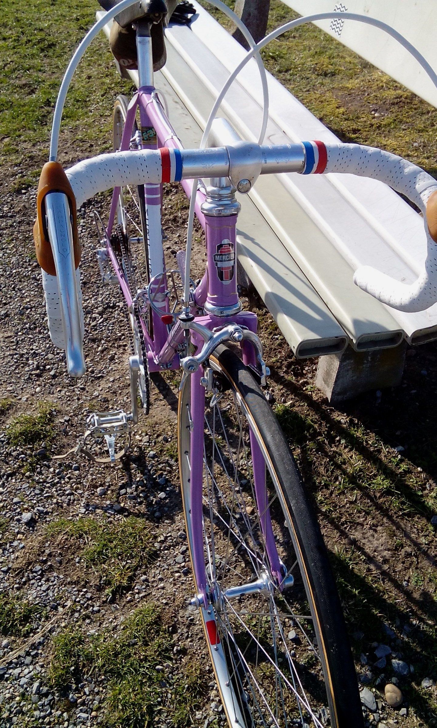

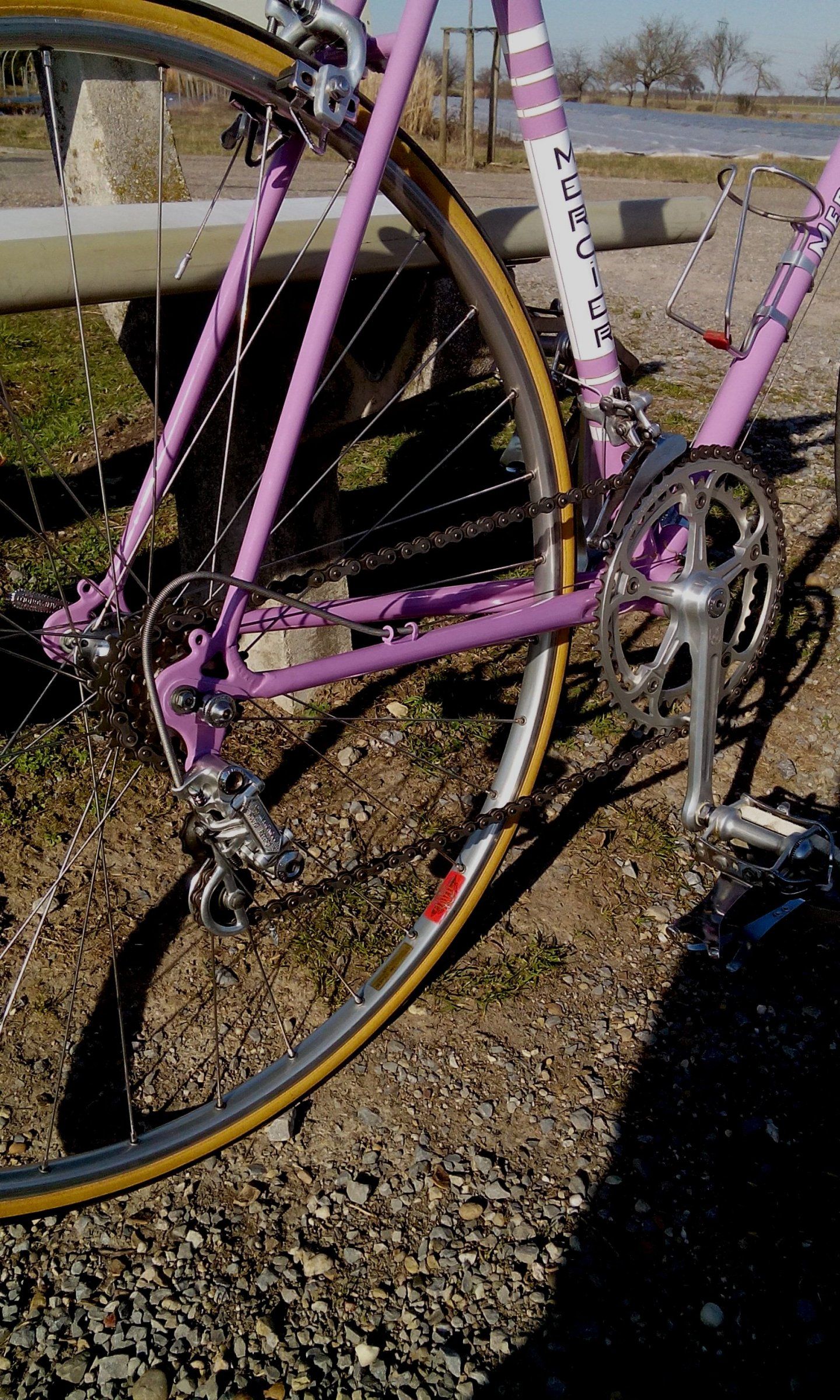

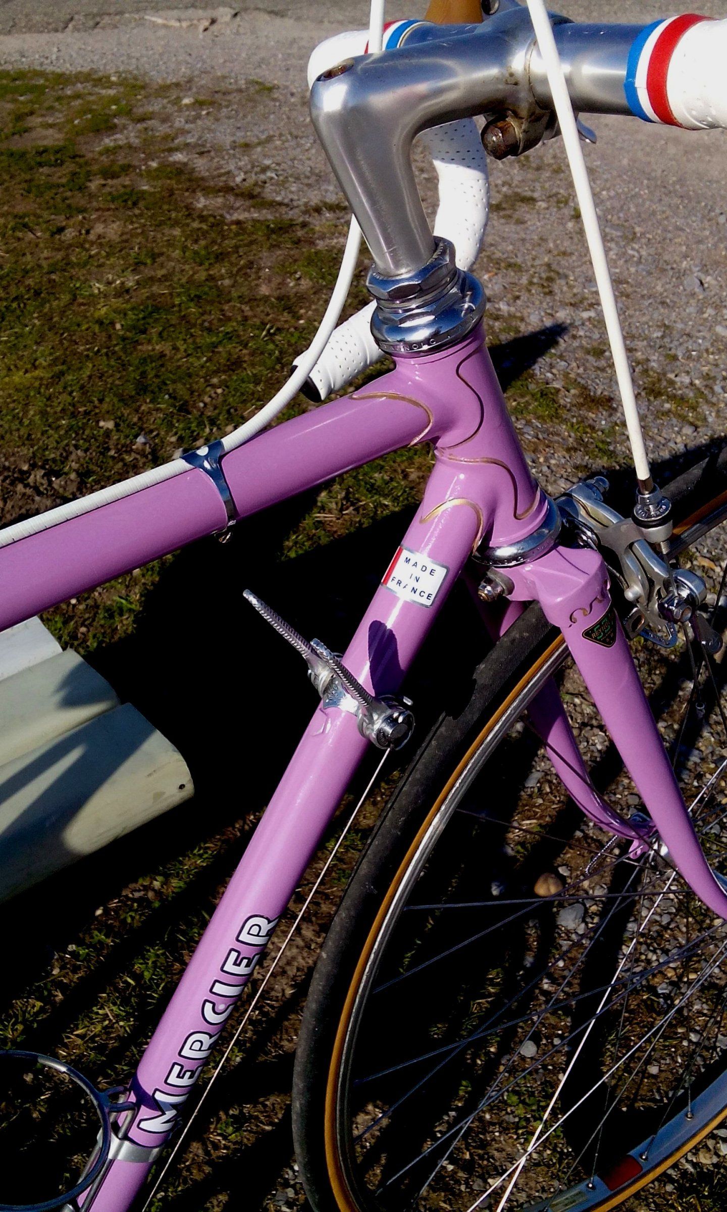

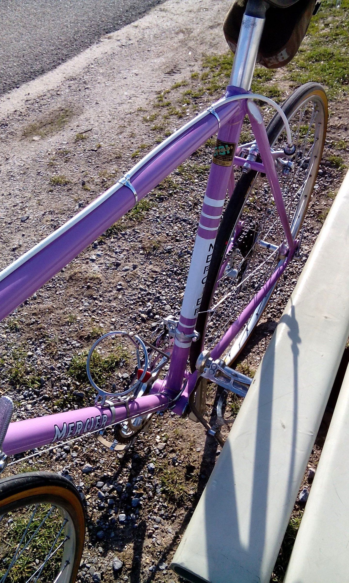

Am Wochenende fertig geworden, heute die erste Ausfahrt. Funtioniert alles perfekt, leider etwas zu klein :(
Ein Mercier von 1973 wie es beim GAN-Team gefahren wurde. Komplett Campa NR (bis auf das Kettenblatt), Maillard Cours 6-fach Kassette.
Damit das Campa Schaltwerk montiert werden konnte habe ich eine M10x1 Gewindehülse und eine Anschlagsnase für das Schaltwerk rein- bzw. drangelötet.. An die 3er Gewindebohrung für den Anschlag der Naben habe ich mich aber nicht rangetraut.

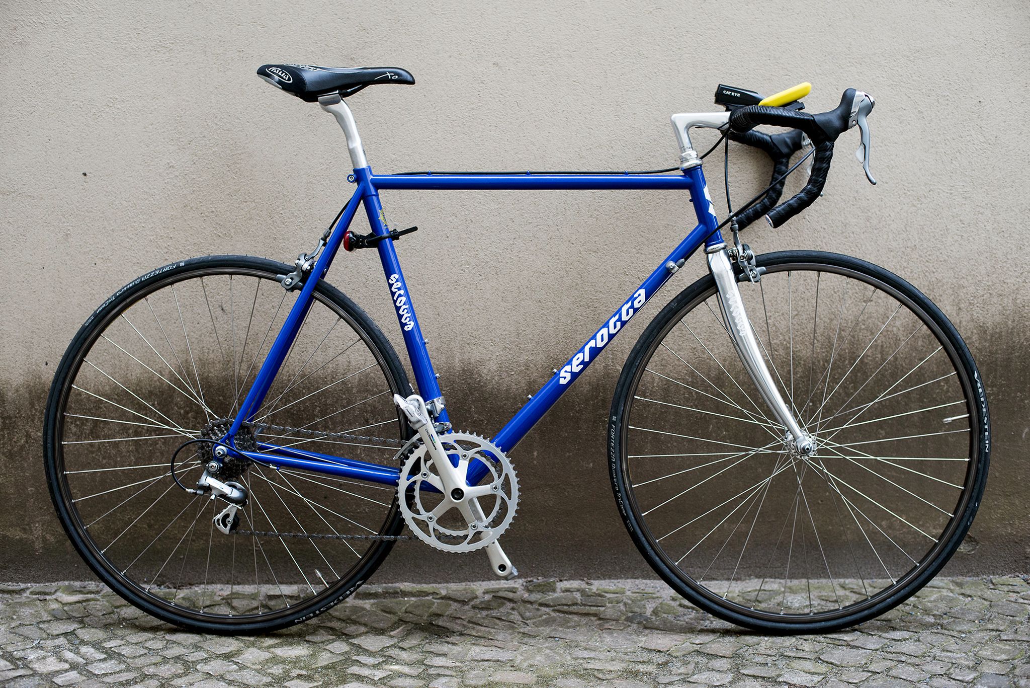

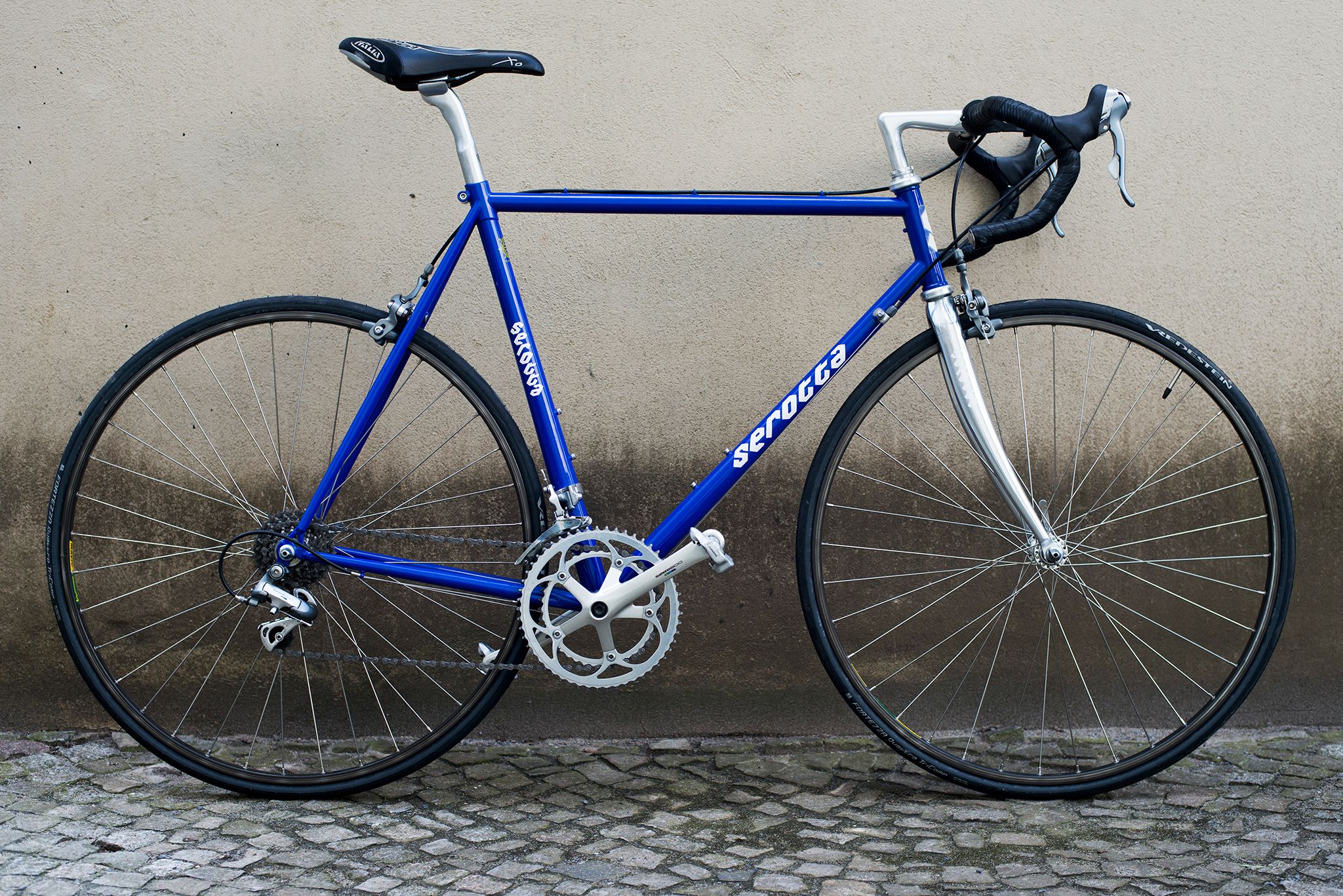

Am Wochenende fertig gestellt und Heute die erste richtige Tour:
Koga Miyata Teamsport
von 1985. Aufgebaut mit Shimano Schaltung (600er und Golden Arrow), Takagi Kurbel und Modolo Mach 3 Bremsen. Sattelstütze Dura Ace, Sattel Selle San Marco Rolls, Lenker/Vorbau SR, Lenkerband Bike Ribbon. Naben Shimano mit UG-Freilauf und 6-fach Kassette, Felgen Wolber Super Champion, Reifen Michelin Dynamic Classic in 25 mm, Pedale Look (Koga Miyata gelabelt). Flaschenhalter und Flasche Elite, Pumpe Silca. Da es das Teamsport nur als Rahmenset gab, konnte ich im Prinzip dran bauen was ich wollte. Mich reizte die japanisch-italienische Mischung. Der Rahmen wurde ursprünglich bei einem Händler in Zwolle verkauft. Laut einer Liste kam er 1985 knapp 700 Gulden. Das wären ca. 670 bis 680 DM gewesen. Das Rahmenset war bei Koga der Einstieg für die Amateurrenner.
Ich wollte es gar nicht, ging dann aber nicht anders. Die Gabel ist keine Serotta, die Originale war so knapp gekürzt, da wäre ich auf 26mm stackheight limitiert gewesen. Jetzt ist ein 6400 Headset drin mit 36mm, auf dem Bild noch ein 6207 mit 40mm. Sieht der Originalen Gabelform recht ähnlich, ist aber Alu.
Morgen Probefahrt...
Probefahrt von 2 Stunden bis in den Abend erfolgreich, ergebnis ein paar Änderungen:
Vorbau ne Nummer kürzer (dabei ein paar Schrammen in den bis Dato fast makellosen Lenker gemacht) - von 120 auf 110. Aber dabei Ultramarinblaues Gummiteil in die Klemmung des Vorbau geschoben :) hebel ne Spur weiter vor
Anhang anzeigen 653464 Anhang anzeigen 653465 Anhang anzeigen 653466 Anhang anzeigen 653467 Anhang anzeigen 653468
Chic dieses Flieder... und auch sonst!:daumen:

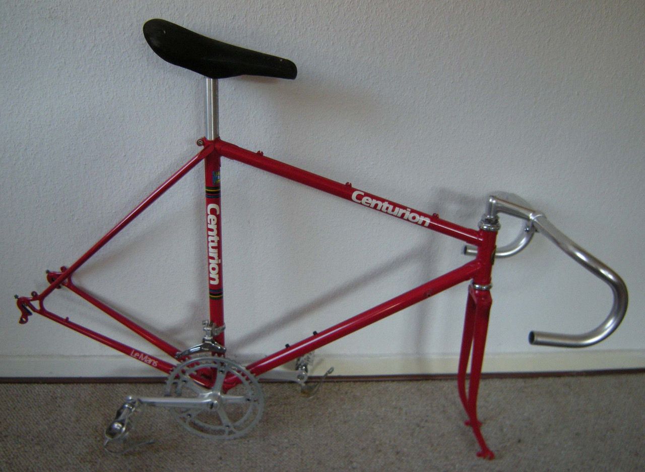

Centurion Le Mans, 1987
Flaschenhalterschraube fehlt nicht mehr.
Umwerfer Bowdenzug ist jetzt gespannt. :)
Sehr schönes Rad! So ein Rahmen-Set schlummert auch noch bei mir ...:rolleyes: Centurion.jpeg
Vllt kannst du hier noch mehr Bilder von deinem zeigen?
