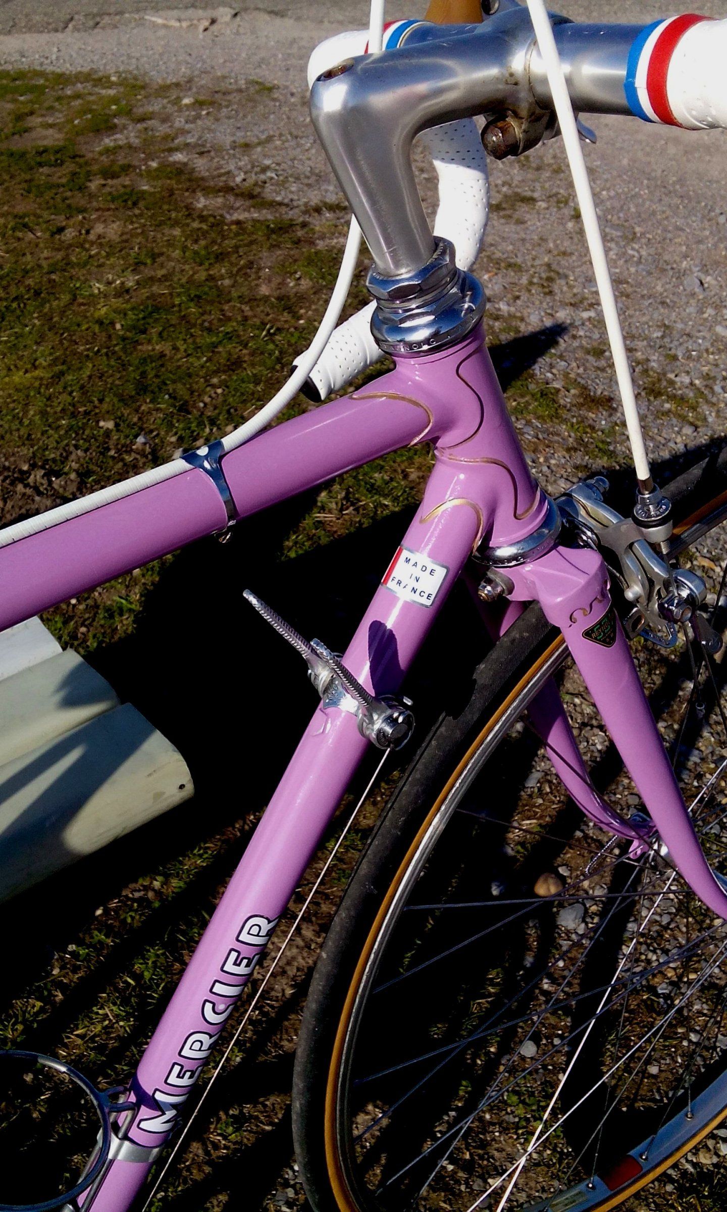

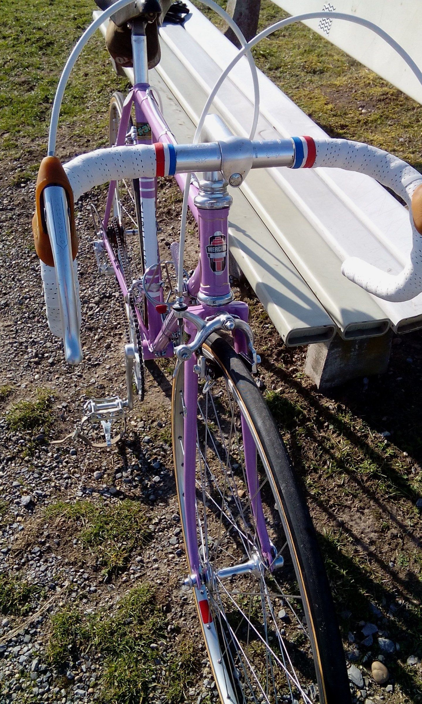

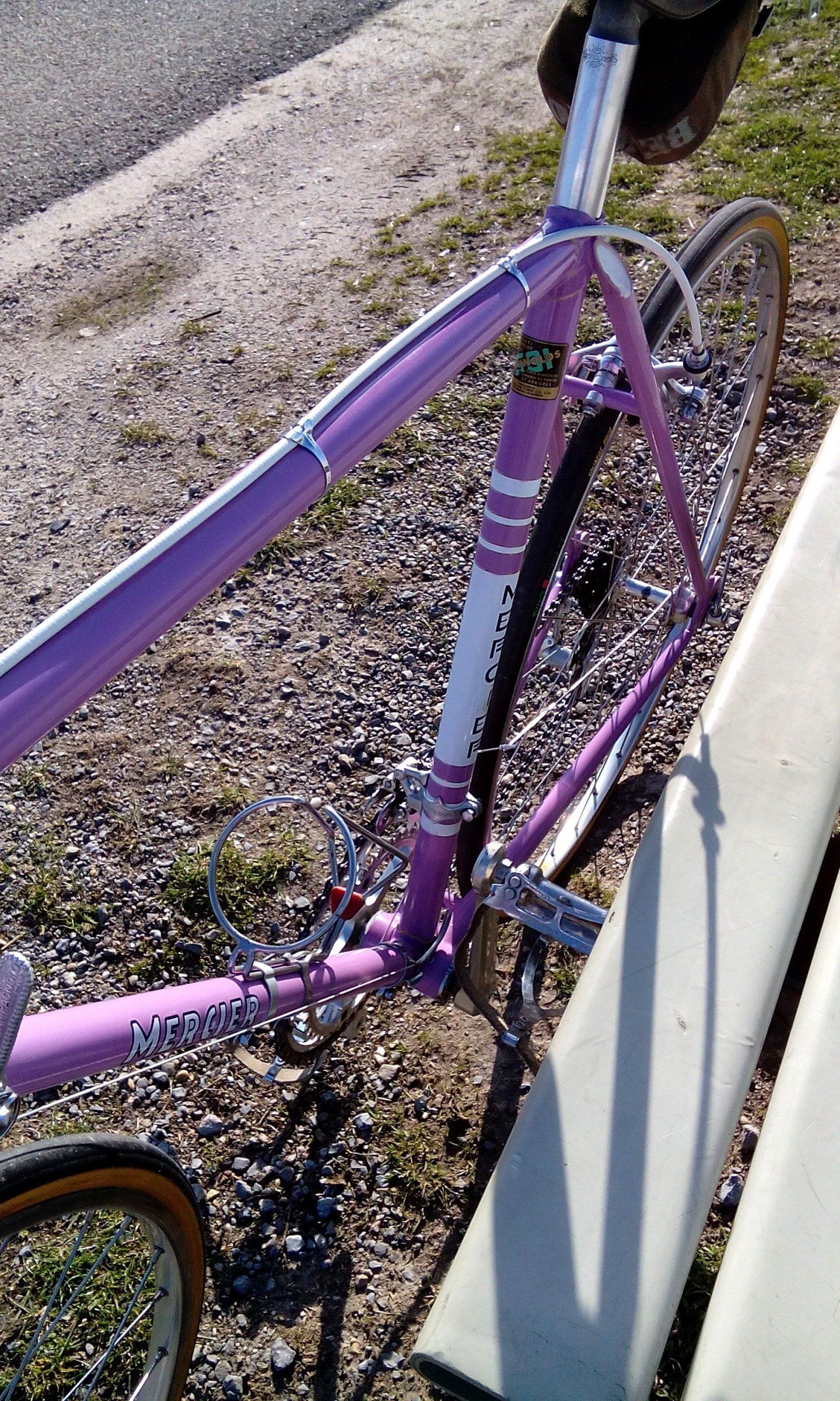

Am Wochenende fertig geworden, heute die erste Ausfahrt. Funtioniert alles perfekt, leider etwas zu klein :(
Ein Mercier von 1973 wie es beim GAN-Team gefahren wurde. Komplett Campa NR (bis auf das Kettenblatt), Maillard Cours 6-fach Kassette.
Damit das Campa Schaltwerk montiert werden konnte habe ich eine M10x1 Gewindehülse und eine Anschlagsnase für das Schaltwerk rein- bzw. drangelötet.. An die 3er Gewindebohrung für den Anschlag der Naben habe ich mich aber nicht rangetraut.

hast Du den Rahmen neu lackiert ?
Die Farbe sieht so nach lila aus und nicht wie original schweinchenrosa, oder täuscht das Biildmaterial ?

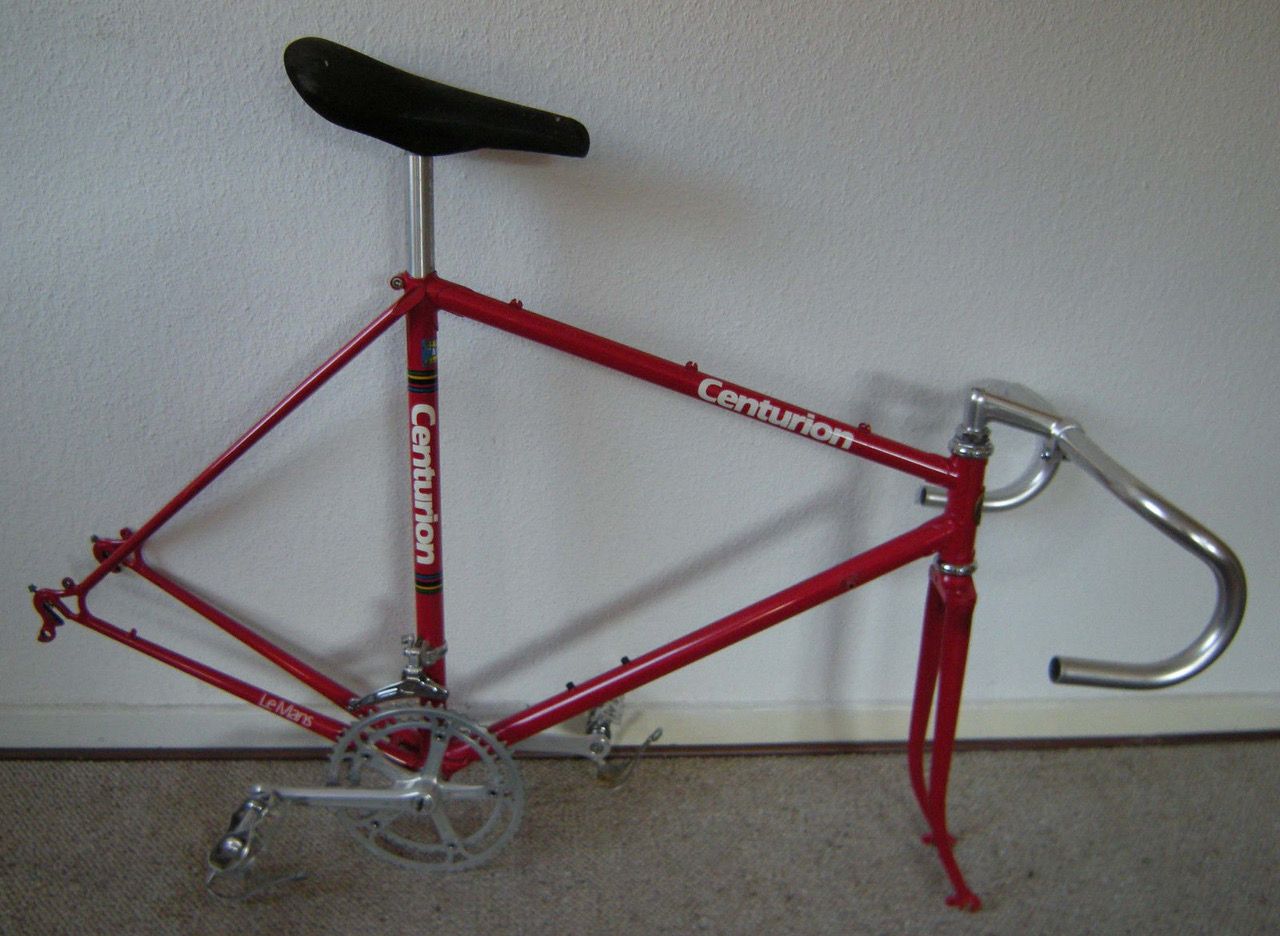

Wieder ein solider Renner auf der Straße.
Dank an dieses Forum für die schönen Anbauteile! Das war nicht der letzte Aufbau.
Centurion Le Mans, 1987
Flaschenhalterschraube fehlt nicht mehr.
Umwerfer Bowdenzug ist jetzt gespannt. :)
Schönes Centurion!
Ich würde noch Reifen mit beiger Flanke montieren und Pedale die etwas mehr „time correct“ sind, idealerweise auch was mit Haken und Riemen.
Und die Wäscheleinen könnten für meinen Geschmack etwas kürzer...
Das täuscht nicht. Der Farbton ist etwas zu hell.
Ich hatte mich an diesem Bild orientiert:
Vielleicht kommt die Farbe auf dem Foto nicht richtig rüber. Ich habe deines schon gesehen, das ist tatsächlich dunkler. Schönes Mercier hast du da übrigens. Mit dem Decor ziemlich schwer zu finden.
Meins ist mir übrigens zu klein. Ich werde den Rahmen verkaufen, zumal ich eins in meiner Grüße gefunden habe, aber leider mal mit silber übermalt :(, sodass ich wieder lackieren muss. Dafür hat das dann aber Campa Ausfaller und die lang gezogenen Muffen ;).
Schönes Centurion!
die vom rechten Hebel scheint etwas zu lang, nicht nur Täuschung weil sie vorn ist...wird am Hebel vorgedrückt. kann minimal sein, 5cm vielleicht...sonst find ich die Länge genau recht für die Wäscheleine.
Werde ich bei der nächsten Wartung berücksichtigen. Die Gesamtlänge paßt. Die leichte Untersicht ist nicht ganz vorteilhaft.
Als tägliches Arbeitsrad ist mir ein Hakenpedal nicht komfortabel genug. Das MKS Promenade ist mit jedem Schuh extrem bequem.
Da gibt es von MKS aber Kandidaten in klassischerem Look, die sich gleichermaßen gut fahren, z.B. die MKS Sylvan, entweder in der breiteren „Touring“-Variante oder der schmäleren „Stream“-Version, beide sind beidseitig fahrbar:
Die Sylvan Stream fahre ich auch auf meinem Alltags-Rennrad und auf meinen zwei Singlespeeds:
Die von dir montierten Promenade sehen in meinen Augen zu modern aus (aber schlussendlich muss es dir ja gefallen)...

Schönes Mercier – ist bestimmt neu lackiert.
War die ursprüngliche Beschriftung auflackiert, oder waren es Decals?
