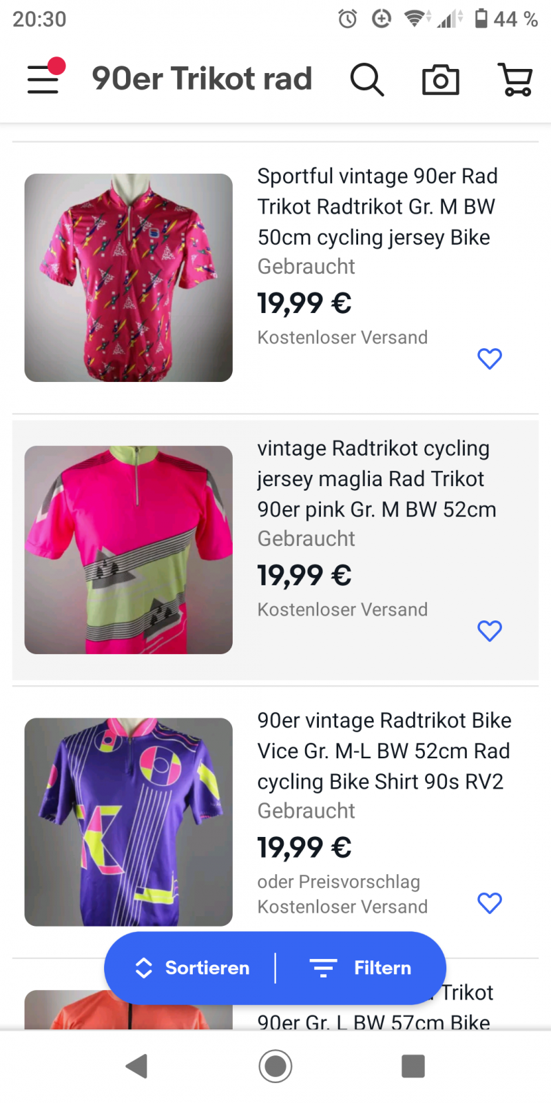

Ich hab ja richtig Lust bei In Velo Veritas o.ä endlich mal mitzufahren. Ich grübel noch welches Trikot zum Rad passen könnte. Aber: ihr erkennt mich mit dem Rad, selbst wenn es dunkel wäre oder Schlechtwetter hat😆
Ebay Suche "90er Rad Trikot" da ist bestimmt was dabei (je nachdem welche Größe du brauchst)

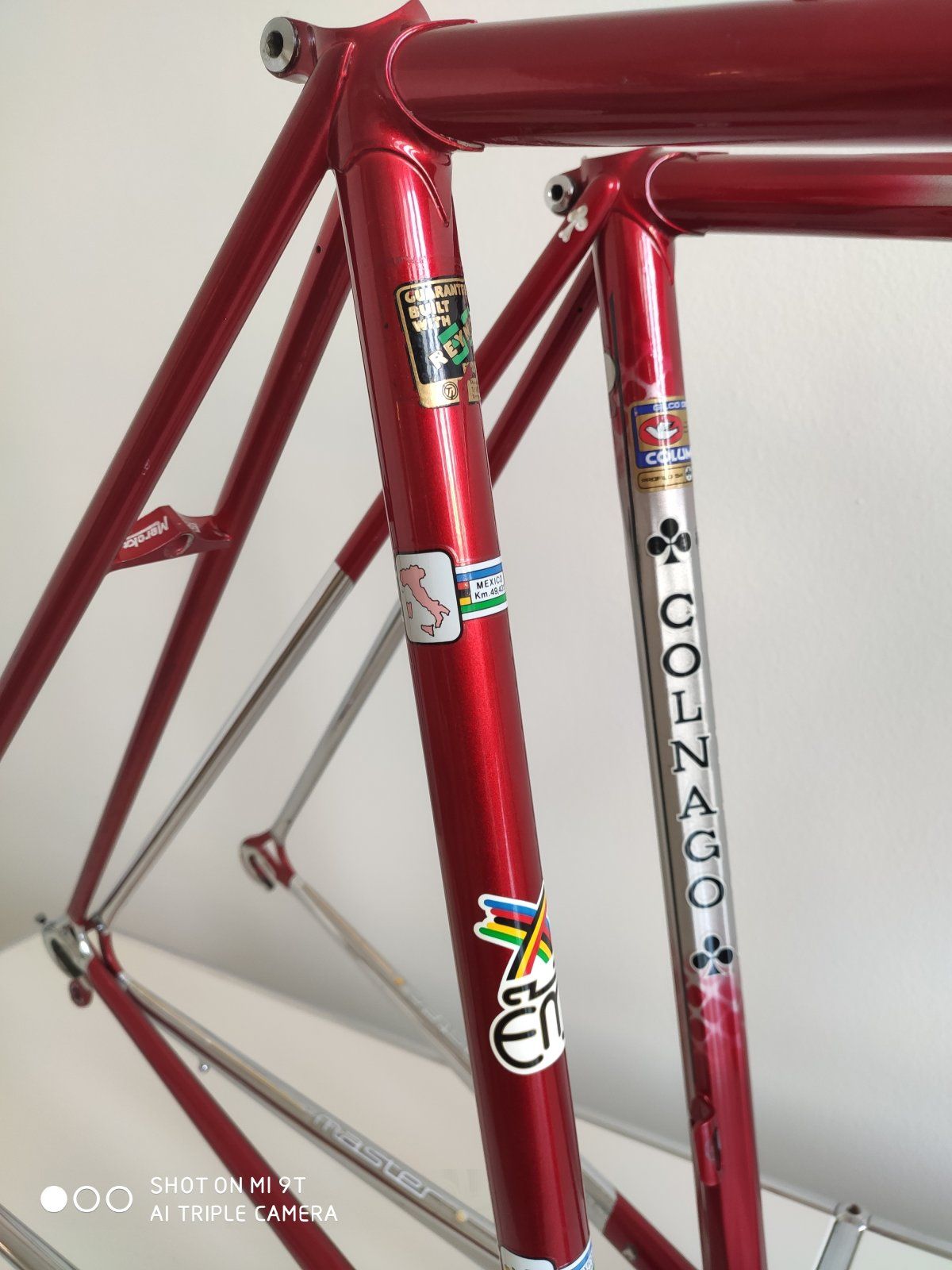

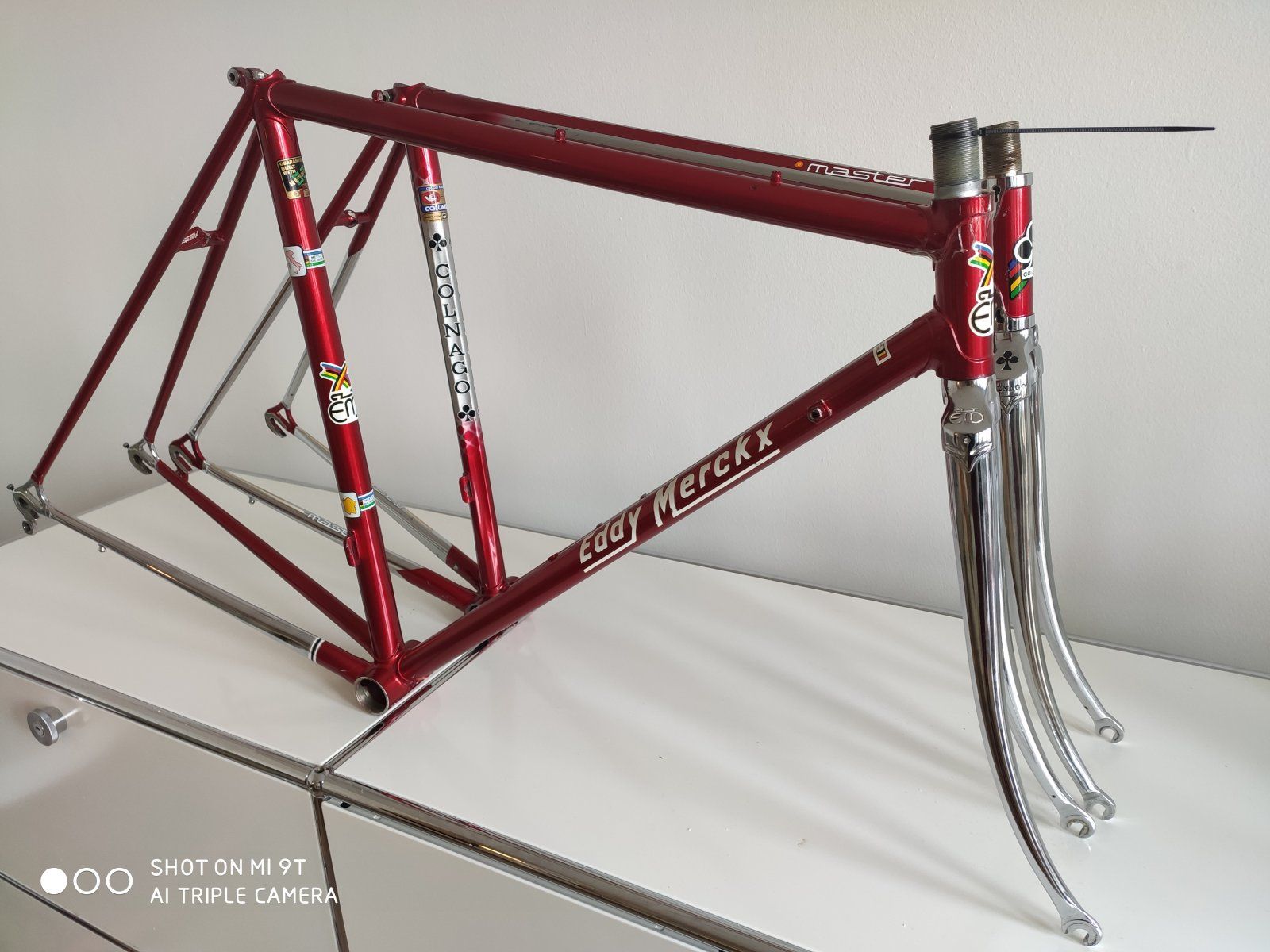

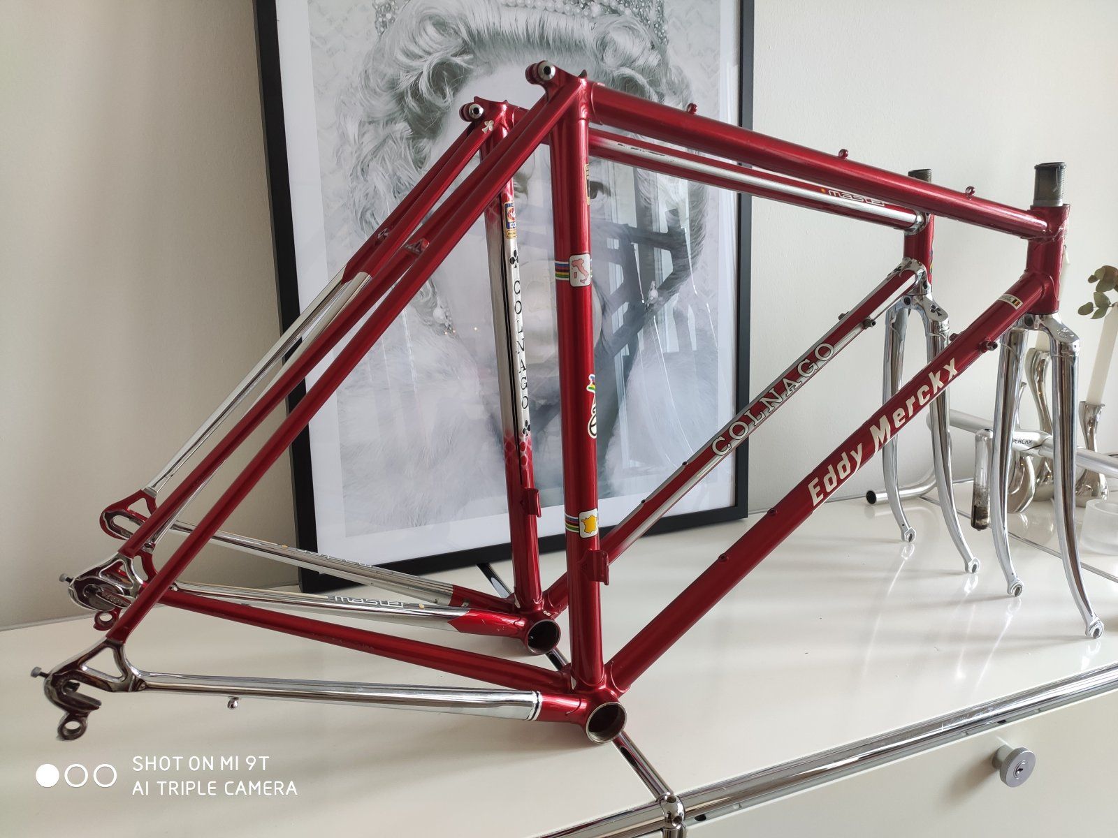

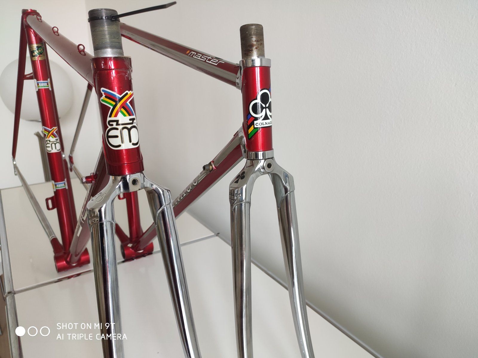

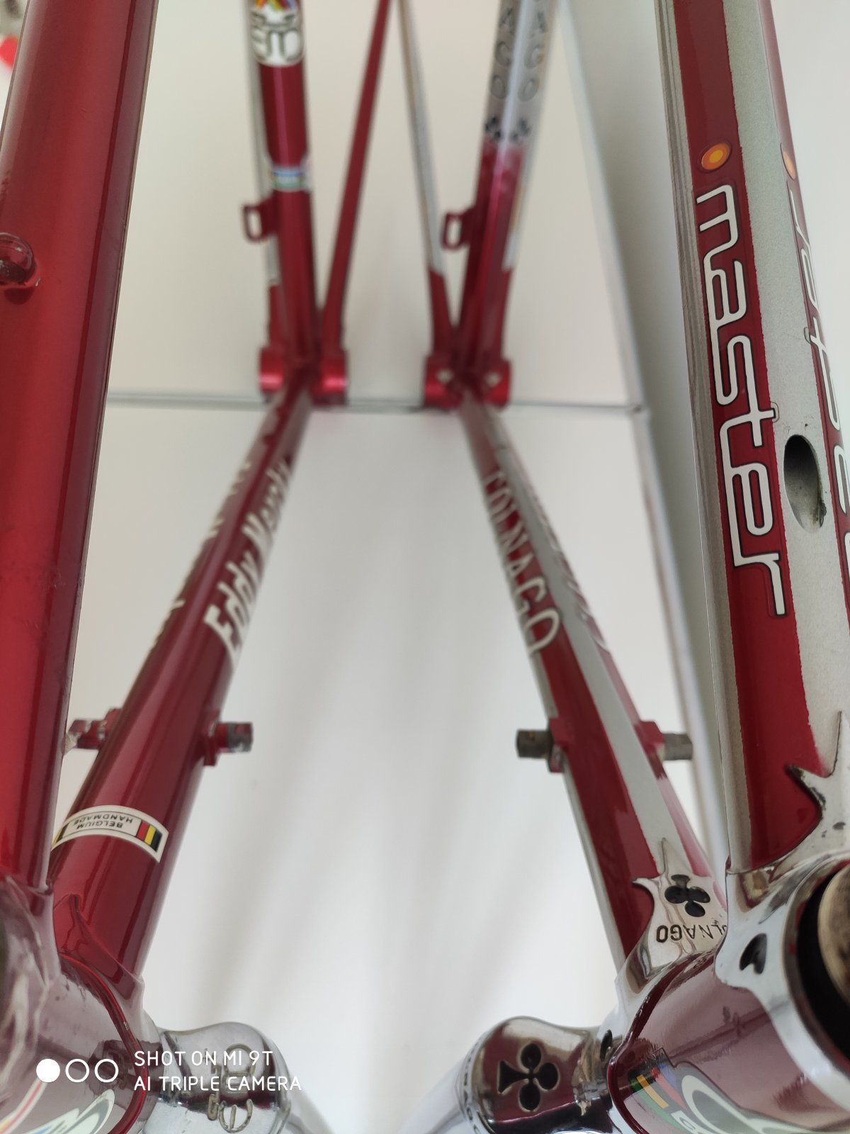

Bevor die Rahmen das Haus verlassen, wollte ich sie euch noch einmal präsentieren. Zwar keine Kompletträder, aber ich hab auf die schnelle keinen passenden Faden gefunden:
Hoffe, es gefällt
