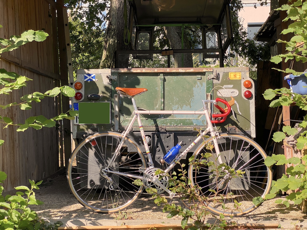

Heute erste Testfahrt mit dem neusten Kleinanzeigen-Kellerfund.
Hat keinen Anspruch originalgetreu zu sein, sondern alltagstauglich; wird ordentlich auf sportlichen Touren bewegt.
Die Laufräder sind temporär, da ich keine Lust auf die originalen Schlauchreifen hatte. Da werde ich noch was schickeres, leichteres aufbauen.
Hier die wichtigsten Eckdaten:
  • Müsste ca. mittlere bis späte 80er sein
  • Rahmen Cramerotti (Italien/Kanada). Ober- und Unterrohr sind 4-fach längs eingestaucht (kenne ich nur vom Colnago Master als “Gilco”, aber das Label sagt nix davon?)
  • Schaltung Campa C-Record Athena
  • Laufräder aktuell Eigenbau mit Zac19 36H, einfache Naben (hinten Schraubkranz), 28er Reifen
  • Wog original 9,8 kg, jetzt 10,5
Die erst Testfahrt war erfolgreich! Nachdem ich vorher eine Stunde schwitzend damit zugebracht hab, die Züge der Bremsen zu wechseln (mein erster Kontakt mit Deltas..)
Bin noch am Überlegen ob ich die Schaltung so lasse. Schraubkranz 6 fach geht, aber eine Kassettennabe wär mir lieber. Es passen 130er Naben rein. Entweder Schalthebel und Schaltwerk beibehalten und testen, ob 7-fach Kassette noch gut geht, oder… naja eigentlich will ich das Schaltwerk erhalten… 🤔

Toller Fund. Schaltung und Bremsen würde ich lassen. Nur die Bremshebel passen so gar nicht zum Rad.
Die Schaltung ist eine Athena. Bj. 1988-92. Die Hebel sind nicht gerastert, also wenn eine 130er Nabe reinpasst (spricht für ein Baujahr nach 1990), dann kannst du damit auch 8-fach ode rmehr fahren, ohne irgendwas am Rad umzubauen.
Die ZAC19 ist eine Tourenfelge und für ein RR zu schwer. Suche lieber nach Campagnolo Lambda (silber) oder Omega (dunkel eloxiert), sowie Mavic MA2 (silber) oder MA40 (dunkel). Auch andere ital. Fabrikate (Ambrosio, Galli, Nisi) sind denkbar.
Oh wow, die Athena hatte mein ungeschultes Auge nicht auf dem Schirm! Da hat mich die Optik des Schaltwerks und die Bremsen irregeführt. Danke für die Korrektur. Was sind denn da die wesentlichen Unterschiede zue Record (optisch und ggf funktional?). Und ist bei etwaigen Ersatzteilen etwas inkompatibel? Bei den neueren Gruppen war Athena ja ein ganzes Stück unter Record (zumindest Chorus noch”dazwischen”)?
Das evtl spätere Baujahr ist auch interessant, ich ging davon aus dass jemand den Rahmen mal auf 130 geweitet haben muss, aber dann ist das ja wohl original so.
Ja, dass die Hebel nicht gerastert sind und ich damit auch prinzipiell mehr Gänge schalten kann war mir klar, geht nur um die Nutzbarkeit weil die Abstände ja geringer werden. Der 6-fach Schraubkranz ließ sich bei der Testfahrt sehr gut schalten. Aber da ich ja eh neue Laufräder bauen will kann ich das ja relativ einfach mal testen.
Ja, die lagen halt noch rum und ich war ungeduldig und wollte es fahren 😄. Danke für die Tips, ich schaue mal.

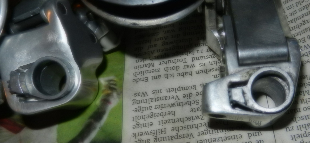

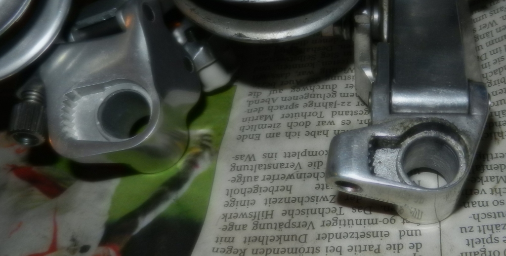

Die Athena ist leicht zu erkennen, da ist der untere Gelenkbolzen versteckt. C-Record (und alle anderen der Zeit) hatten eine sichtbare untere Gelenkbolzenschraube.

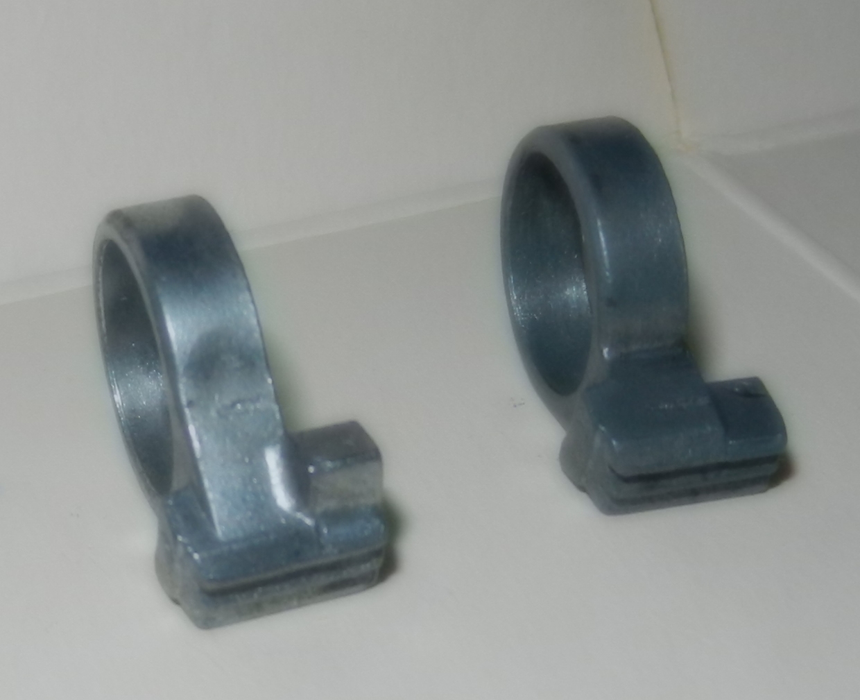

Technisch ist die C-Record die einfachste, da ist nix Besonderes dran. Chorus hatte ein Schrägparallelogramm, be der man die Schräge umstellen konnt, Croce d'Aune hatte ein Gestänge, mit dem der Schwenkwinkel der Schaltung je nach Schaltstellung variiert wurde und die Athena hatte (wie deren Vorgänger Victory) einen Gusseinsatz an der Befestigung, mit der bei der Montage der Anstellwinkel in einigen Schritten eingestellt werden konnte. Das war auch der Schwachpunkt, denn das Gussteil ist öfter mal gebrochen und Ersatz schwer zu beschaffen. Das sieht zwar bei Athena und Victory versächtig ähnlich aus, ist aber nicht in beide Richtungen kompatibel. Eins passt zwar beim anderen, aber nicht andersrum.
Ich hatte das mal ausprobiert, als ich die Schaltungen mal gleichzeitig dahatte. Li - Athena, re - Victory:
Vielen Dank, extrem aufschlussreich!! Darf ich dich noch mit einer Anschlussfrage behelligen? Ich musste natürlich sofort checken und habe gesehen, dass dieser Einsatz aktuell auf die niedrigste Position (“Großes Ritzel 20 Zähne”, laut einer ergoogelten Abbildung) eingestellt ist, ich habe aber ein 28er Ritzel verbaut und möchte auch bei dieser Zahl bleiben. Lohnt es sich, das “umzustellen”? Ich hab jetzt ein bisschen Angst bekommen das Ding kaputtzumachen und bei der Fahrt gestern ist mir überhaupt nix negatives zum Schaltverhalten aufgefallen.
Wie ist die Stellung der oberen Leitrolle, wenn die Schaltung auf dem großen Kranz steht?
Wenn die Kette rattert, solltest du umstellen. Wenn nicht, kann alles so bleiben.

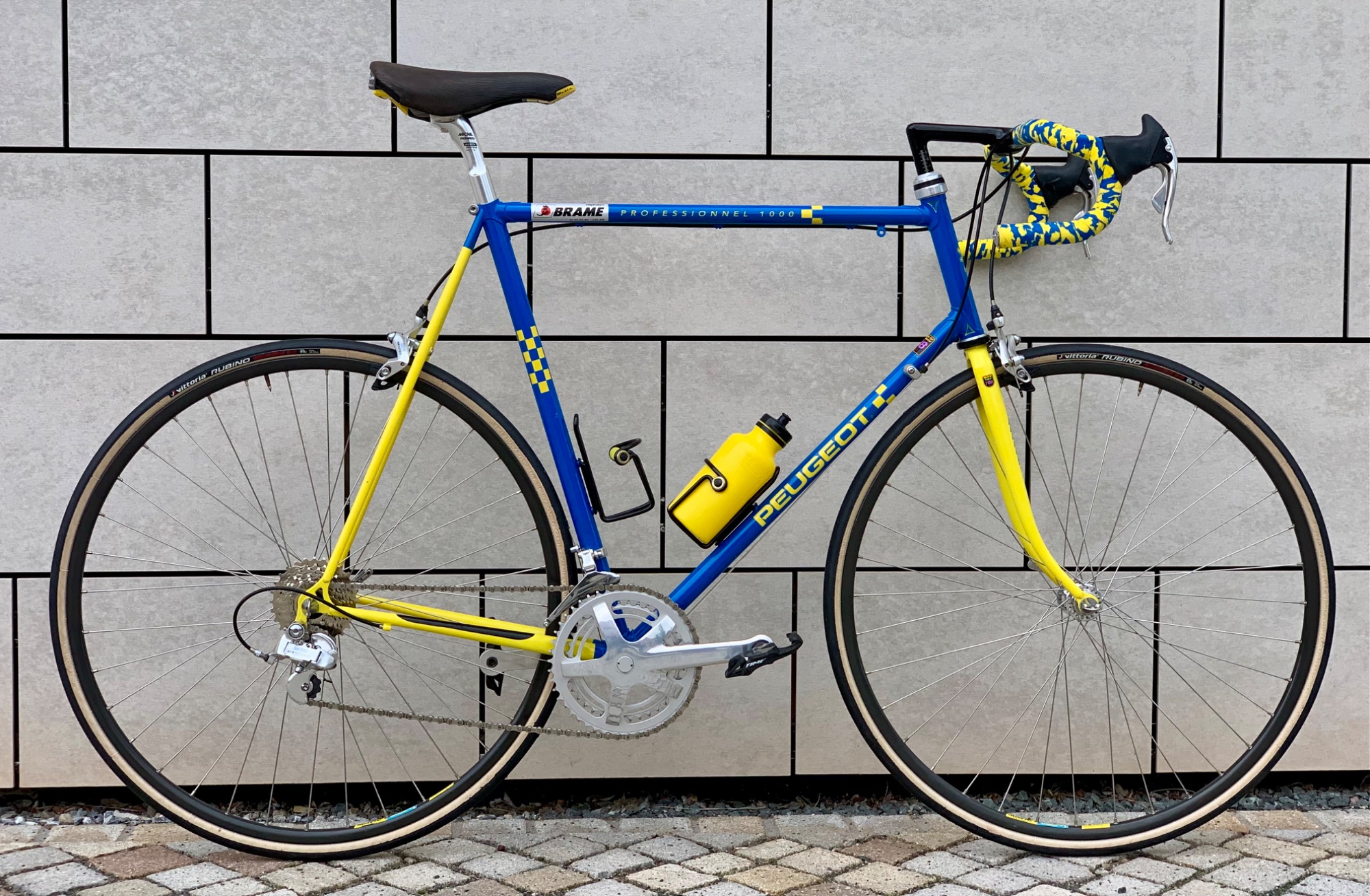

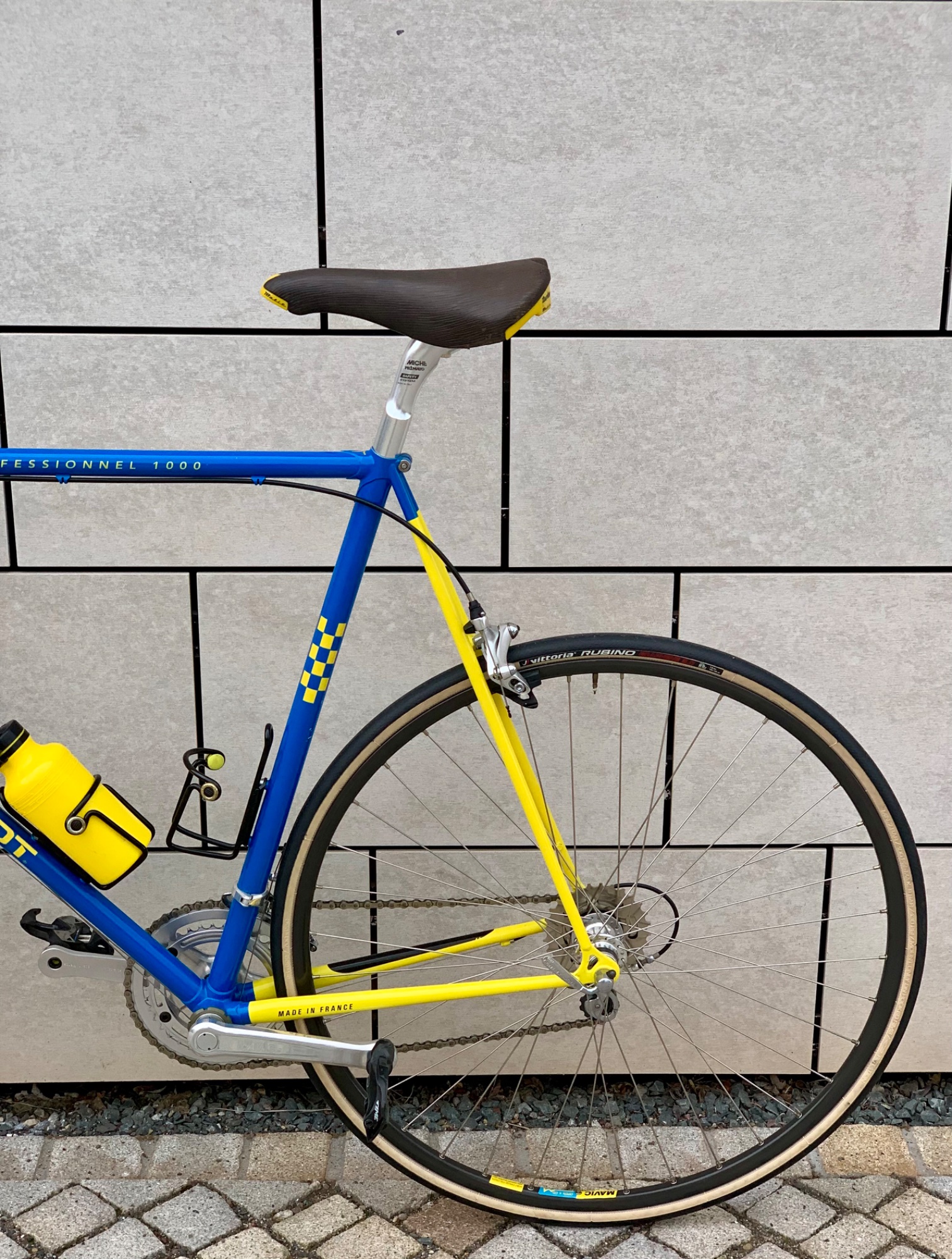

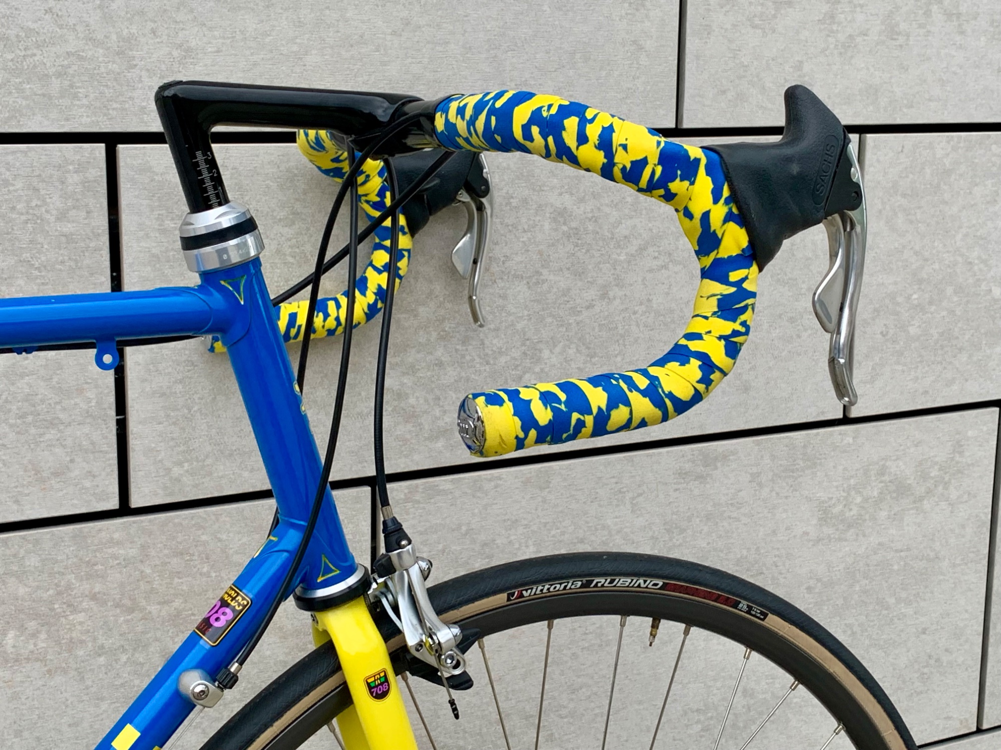

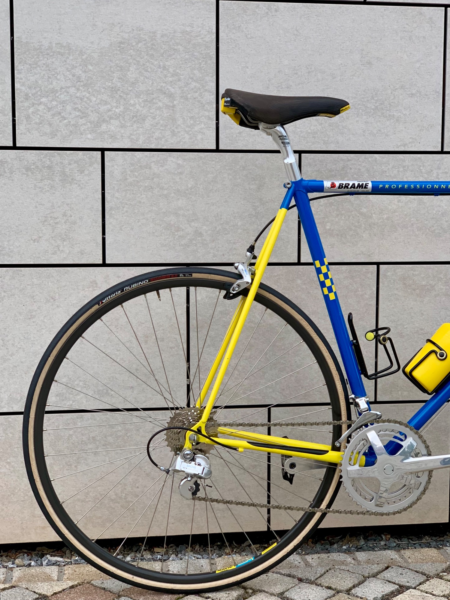

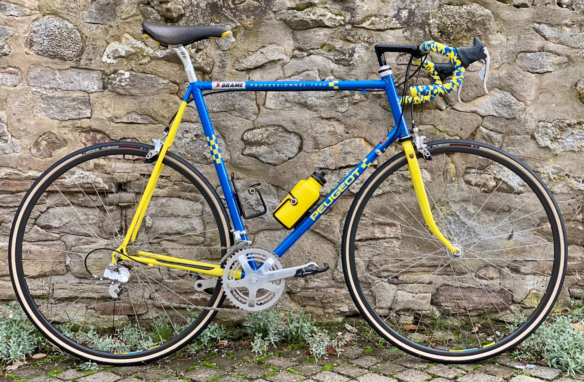

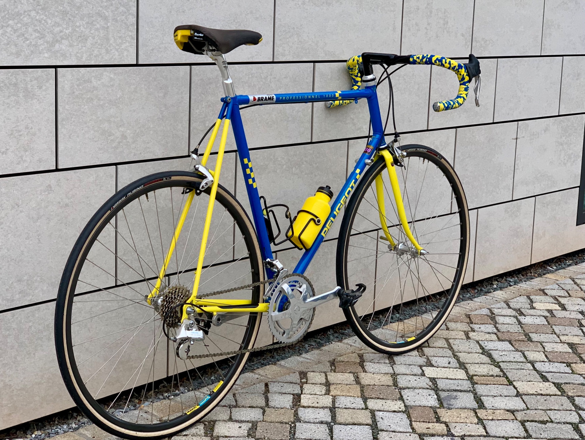

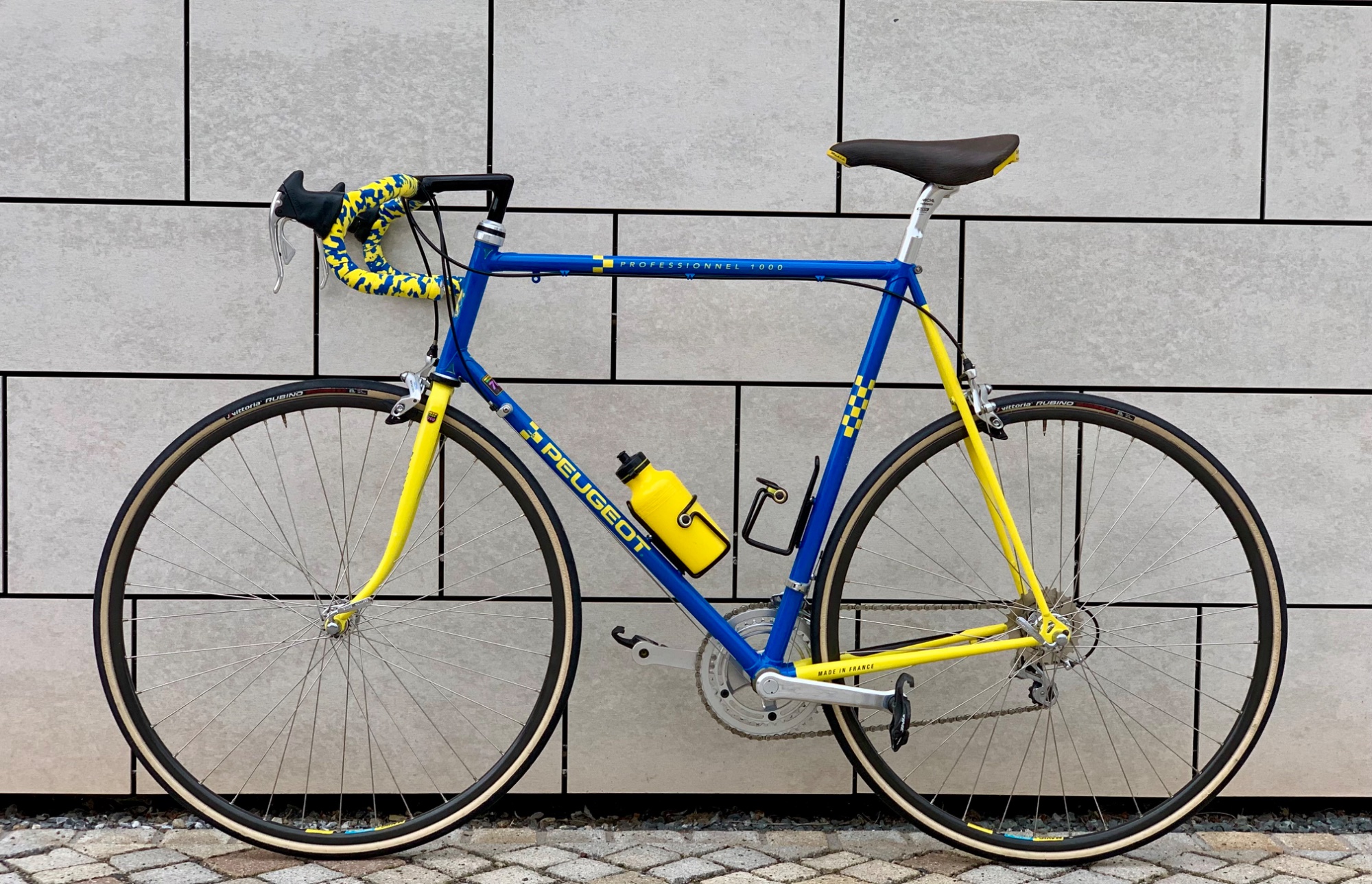

Da sich ja nicht jeder für den KdM interessiert, möchte ich euch hier auch mein Peugeot zeigen.
Bin ziemlich glücklich über das Rad 🥰
Es handelt sich um ein
Peugeot Professionnel 1000 aus 1994
Dieses Peugeot war im Grunde eines der letzten hochwertigen Stahlrennräder von Peugeot, danach kam dann die leidige Festina Zeit

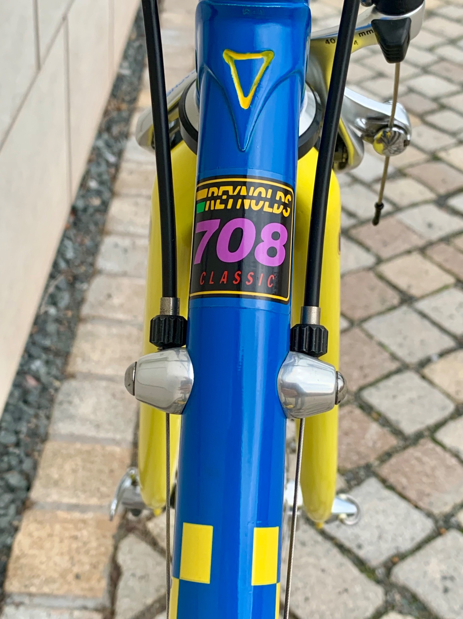

Das besondere ist der Rahmen bzw das Geröhr. Der Rahmen wurde aus Reynolds 708 gefertigt, nach meiner Recherche betrifft das nur die drei Hauptrohre und die Gabel, Hinterbau besteht aus Reynolds 753.
Dieses besagte 708 kam, soweit ich weiß, in Serie nur bei Peugeot und in etwas anderem Durchmesser bei Raleigh zum Einsatz. Bei Rennrädern nur bei Peugeot.
Die Ausstattung ist komplett original.
Ausnahme sind die Kettenblätter (originale habe ich) und die von mir verwendeten Time Pedale, laut Katalog kam das Rad ohne Pedale.
Das Rad wurde in Frankreich in Calais verkauft und wohl fast nicht gefahren.
Ein Herr aus Hamburg hat es dann vor einiger Zeit aus dem Urlaub mitgebracht und stehen gelassen.
Gefunden habe ich das Rad in den KA, es stand ziemlich lang und irgendwann bin ich eingeknickt.
Zustand war relativ gut, eingetrockneter Dreck, Staub den ich kaum abbekommen habe und ich habe schon einiges geputzt.
Technisch komplett gewartet, neue Reifen, geputzt usw

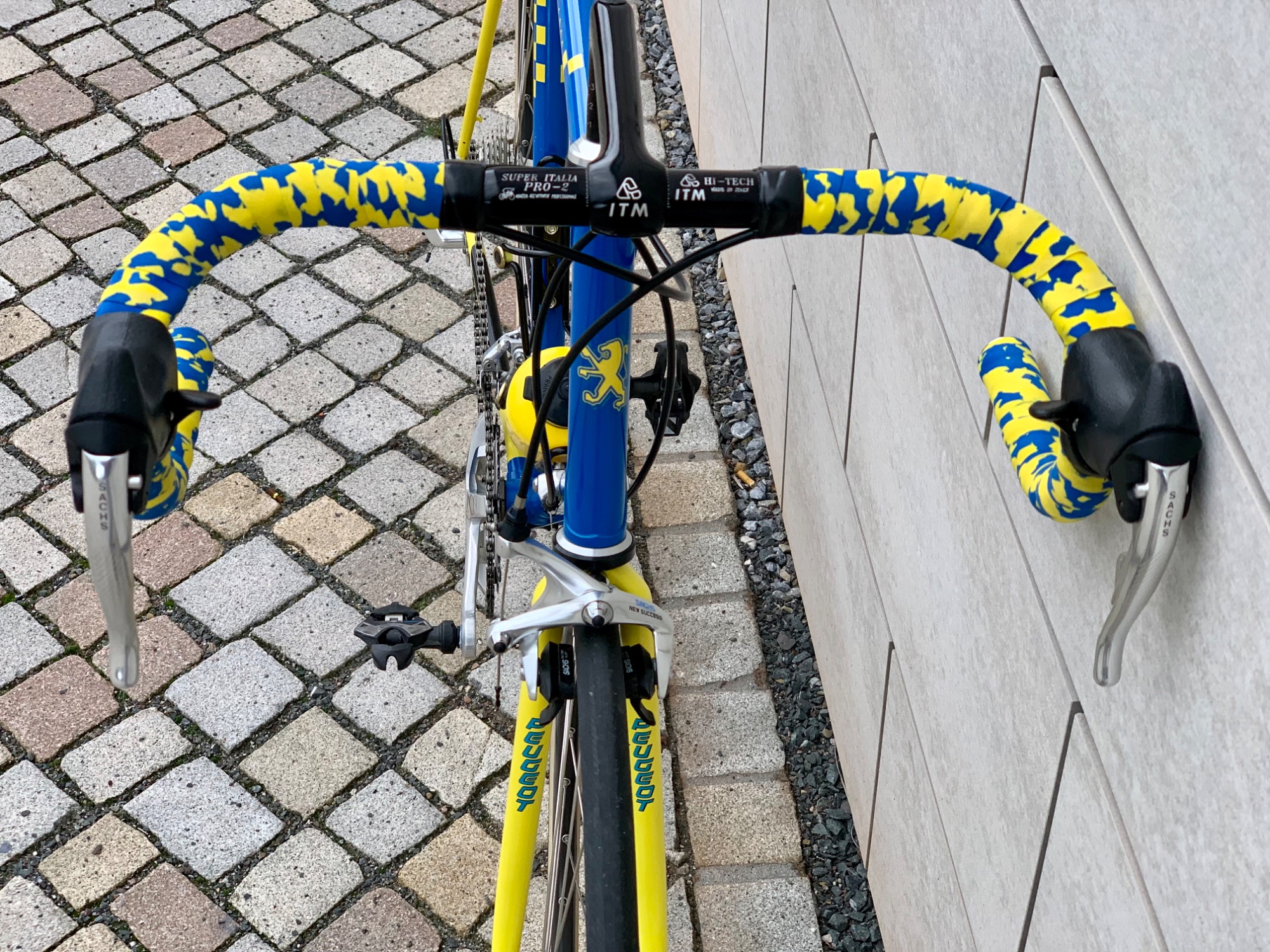

Das originale Lenkerband war falsch herum und wahrscheinlich kurz vor Feierabend gewickelt, ich wollte es aber erhalten.
Mit einem Fön erwärmt, vorsichtig abgenommen und korrekt gewickelt. Danach habe ich es mit viel Mühe gereinigt.
Jetzt steht es wieder top fit da und fährt hervorragend.
