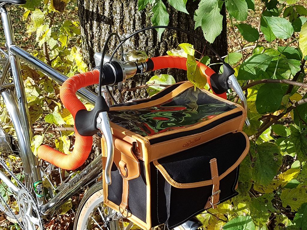

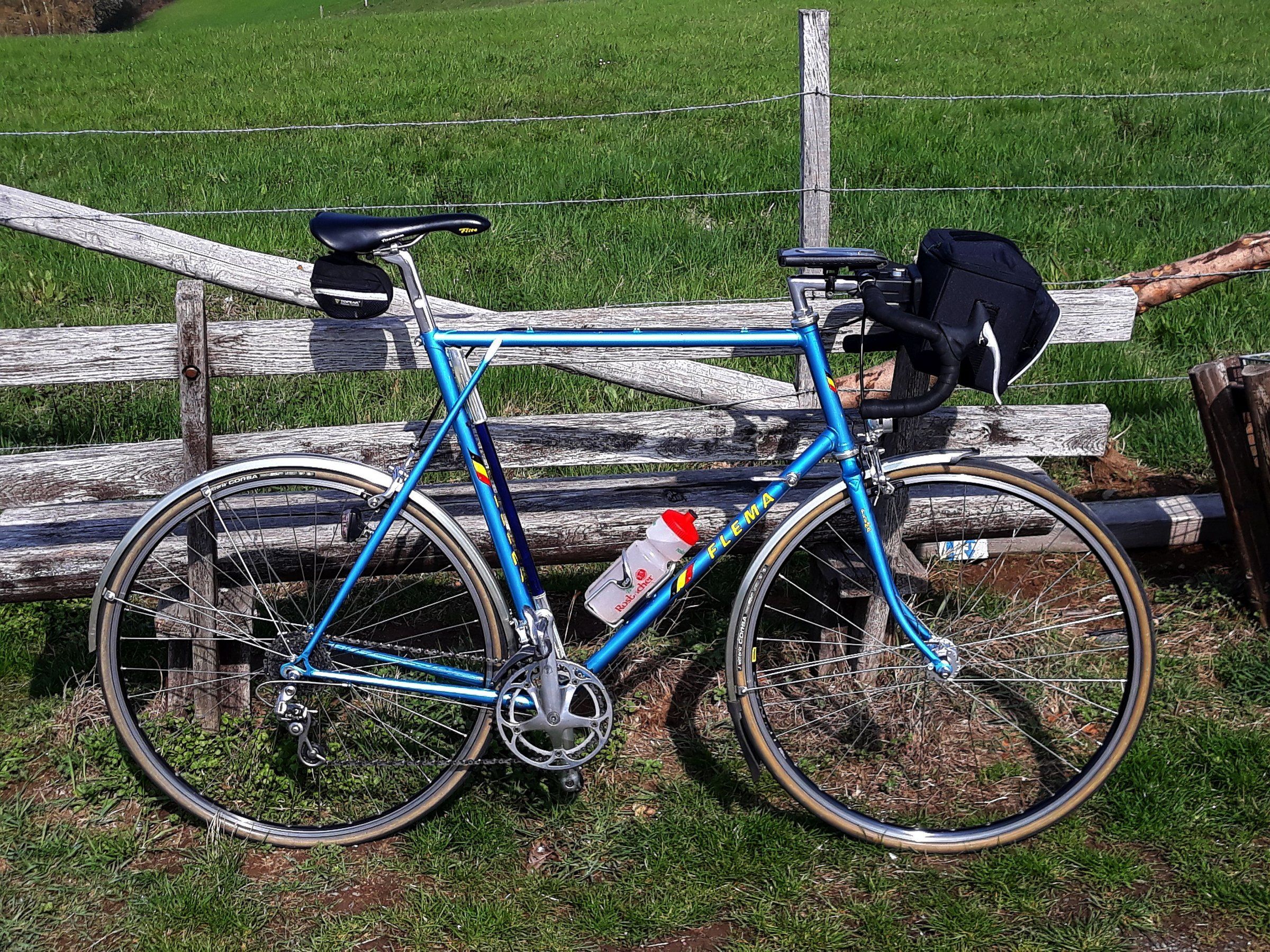

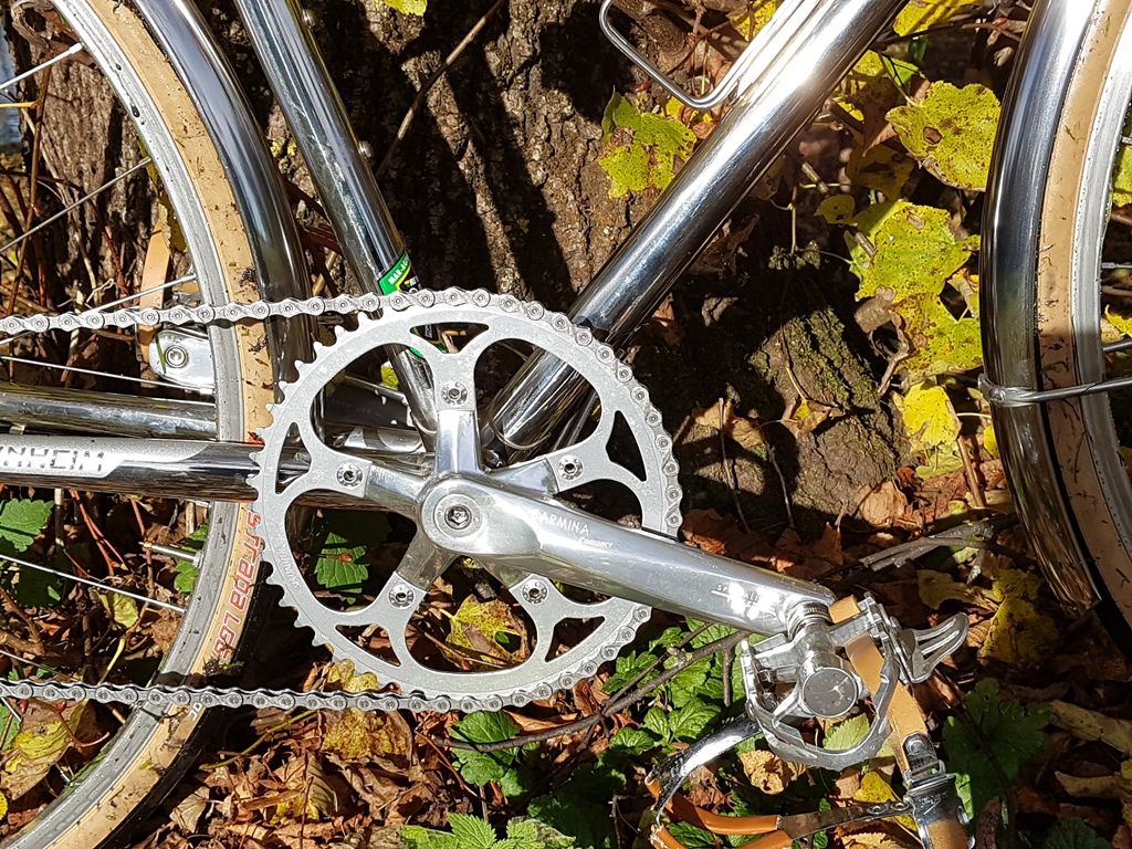

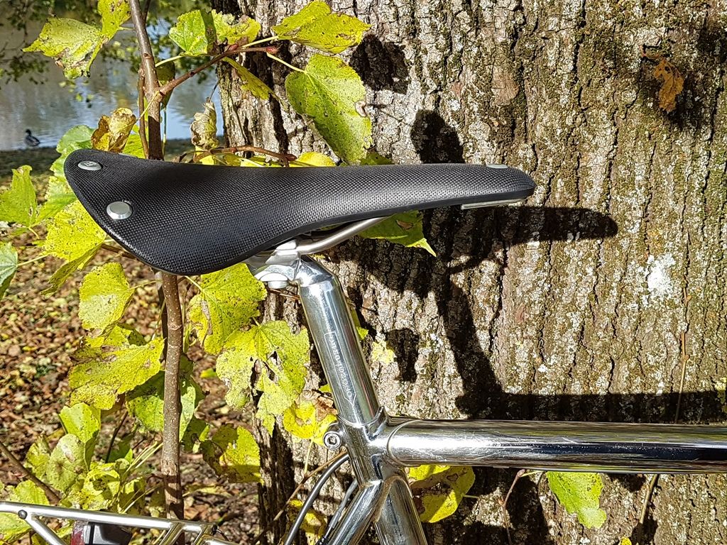

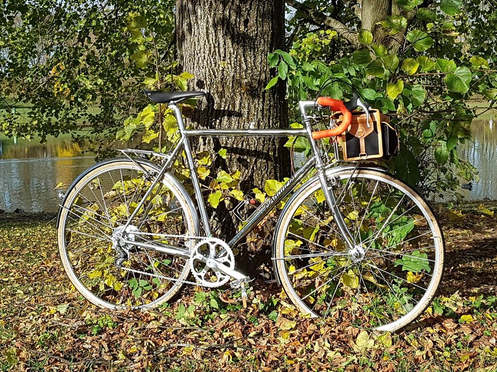

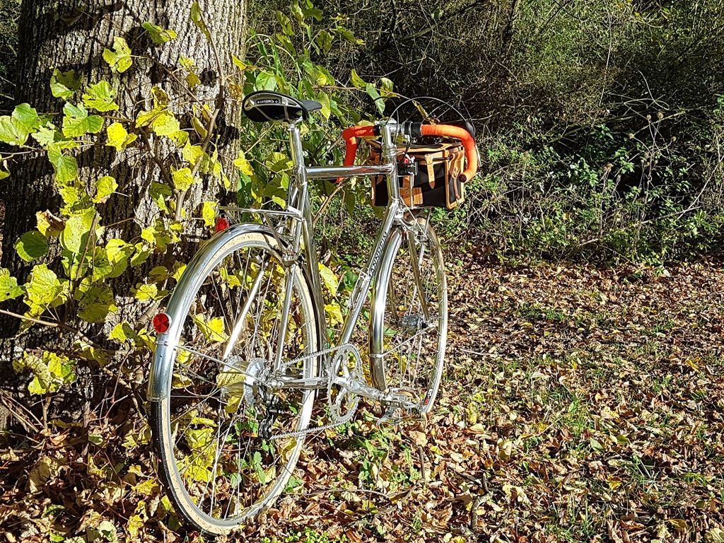

Letzte längere Runde heute vor meinem Brevet-Debut nächste Samstag im Saarland. Passt soweit alles und wenn ich nach dem 200er und 2 Wochen später dem 300er sehe, dass das körperlich/mental was für mich ist und ich dabei bleiben möchte, wird noch was geändert:

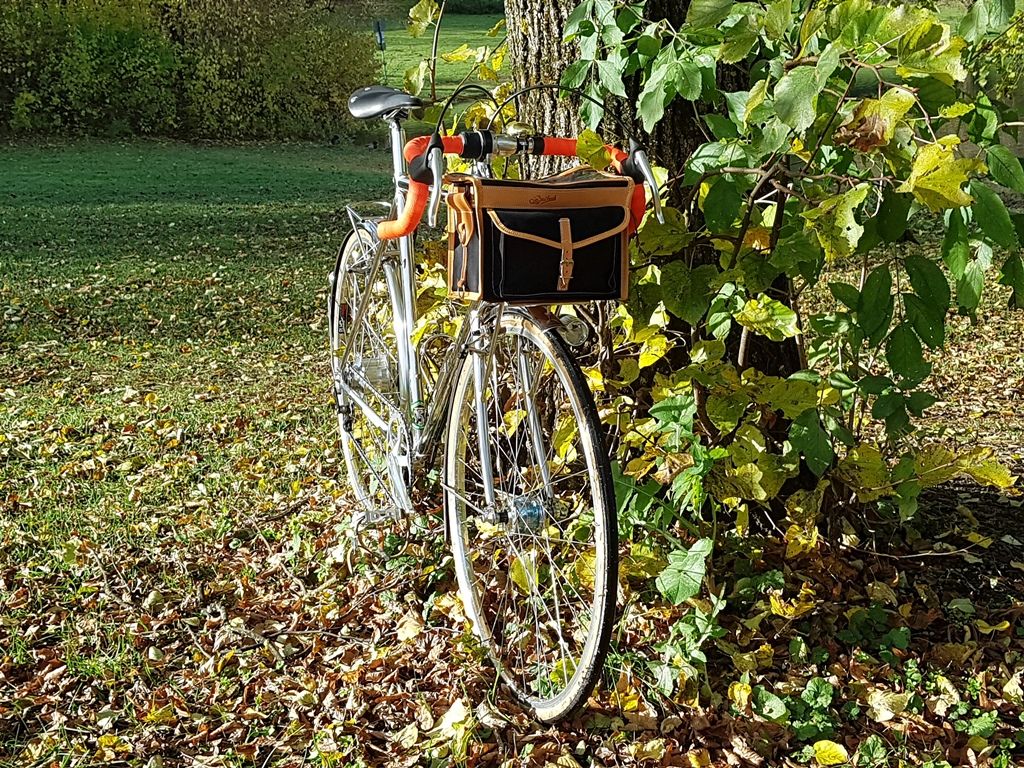

Dass eine voll beladene Lenkertasche oben am Lenker hängend nicht das Gelbe vom Ei ist, habe ich mittlerweile eingesehen. Also kommt dann ein Front-GT dran.
Eventuell noch ein Navi, wobei ich sagen muss, dass ich mit Telefon und Offline-Navigation mit Locus Maps bis jetzt eigentlich prima klarkomme.
Aber da lasse ich mich gegebenenfalls gerne belehren.
Nach einigem hin und her mit Schutzplastik und Bereifung bin ich doch wieder beim original verbauten Esge-Plastik und 25er Reifen gelandet.
Die Esge sind 200g leichter als Bluemels und schützen genau so gut/schlecht. Und da bei dem Rahmen eh bei 35mm Blech und 28er Reifen Schluss ist, kann ich auch gleich bei besser rollenden 25ern bleiben.
Einen Komfortsprung gibt es sowieso erst ab 32 und aufwärts.
Zum Rahmen selbst möchte ich gar nicht viel sagen, ich bin da nicht gerade objektiv und gerate zu schnell ins Schwärmen.
Nur soviel: Mit dem will ich alt werden.
Na dann schaun wir mal, wie das in den nächsten Wochen ausgeht...

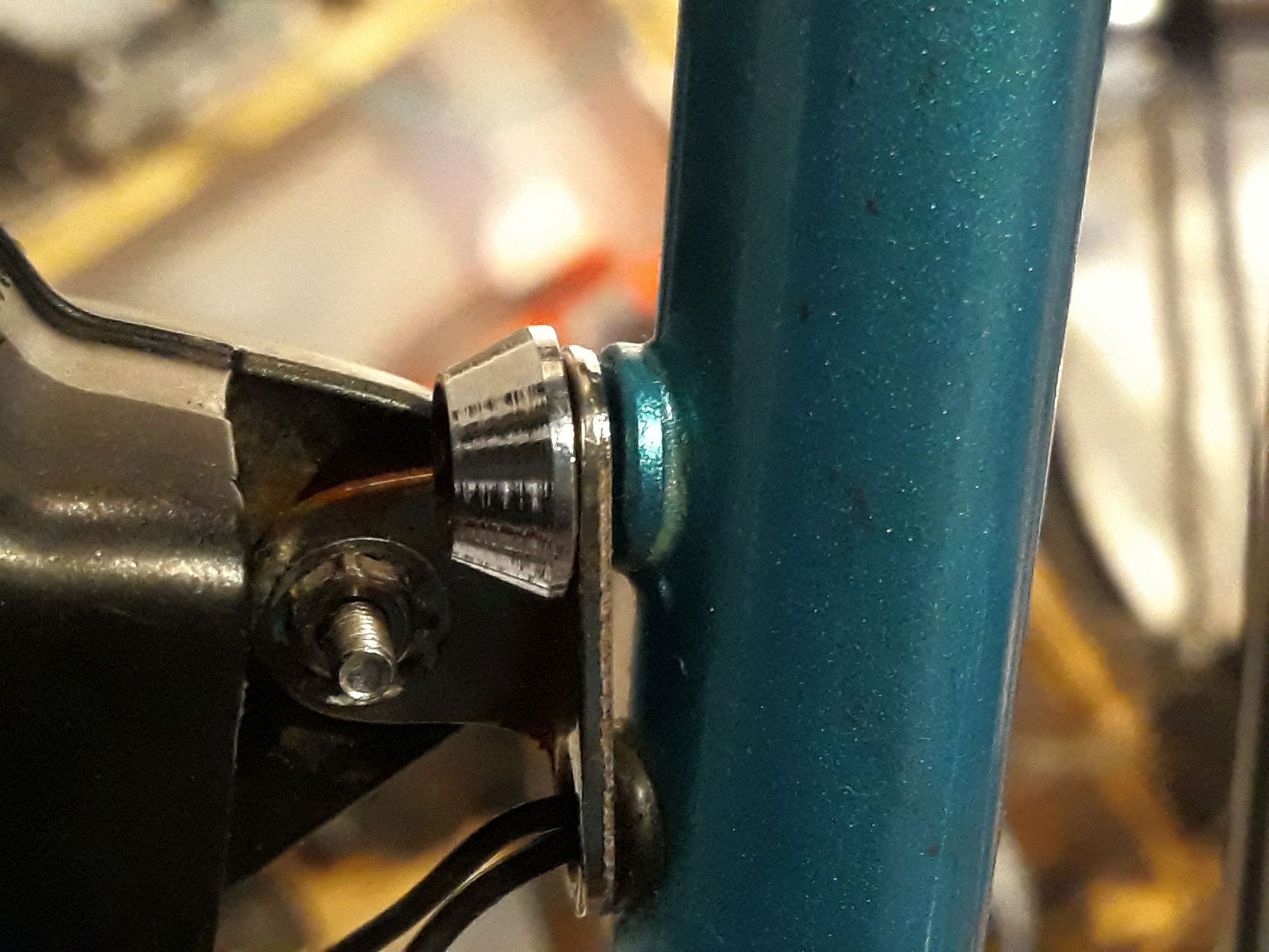

Nein, das ist ein Secula für Strebenmontage. Hab nur ne andere Halterung gebastelt, Bohrung zur Befestigung war vorhanden.
Der mitgelieferte Kabelbinder zur Montage..., naja.
Genau diese Halterung interessiert mich - gäb es da ein Detailbild, bitte, bei Gelegenheit? Danke!
