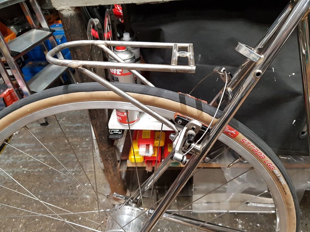

Könntest du bitte ein paar Bilder vom hinteren GEpäckträger ein stellen, finde ich sehr interessant..

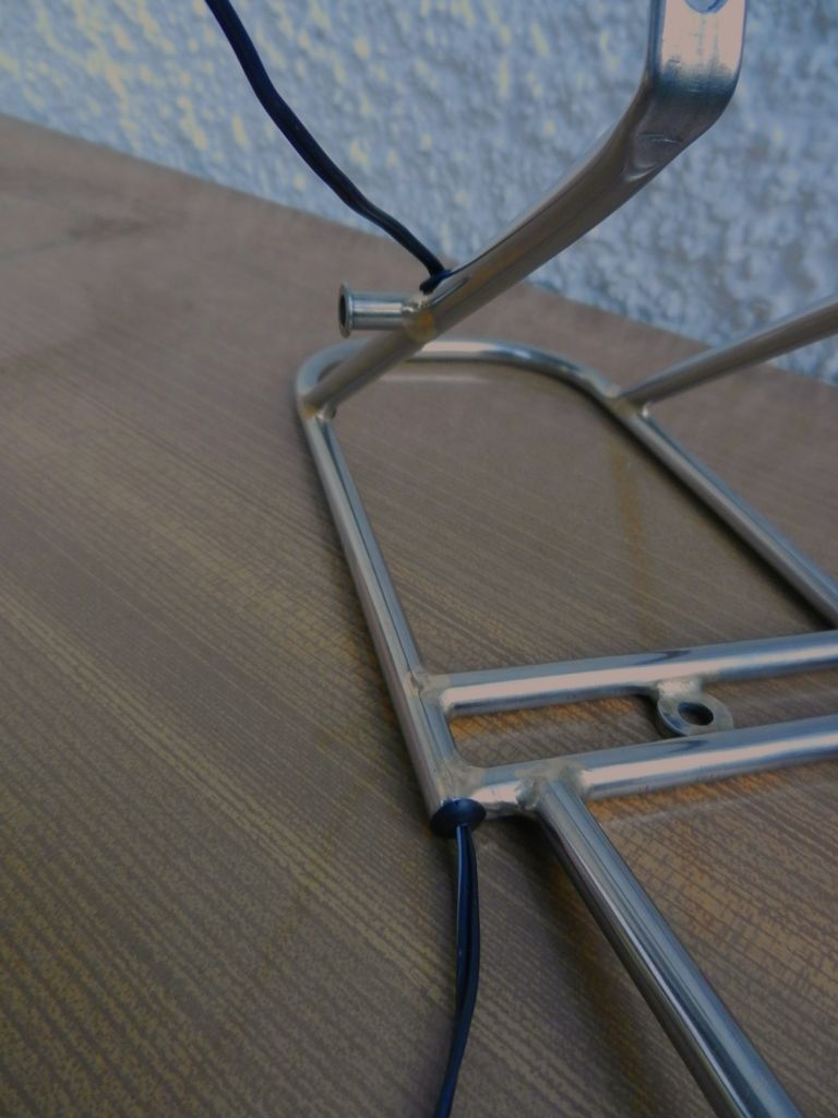

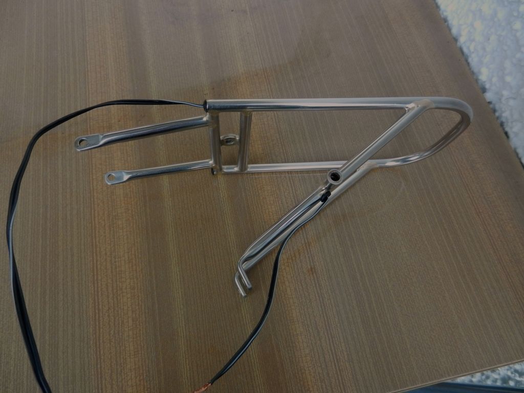

Ja gern. Diesen GT hat Serge mir bei der Abholung des Rahmens noch schnell zurechtgelötet.
Kurz angebaut und Maß genommen

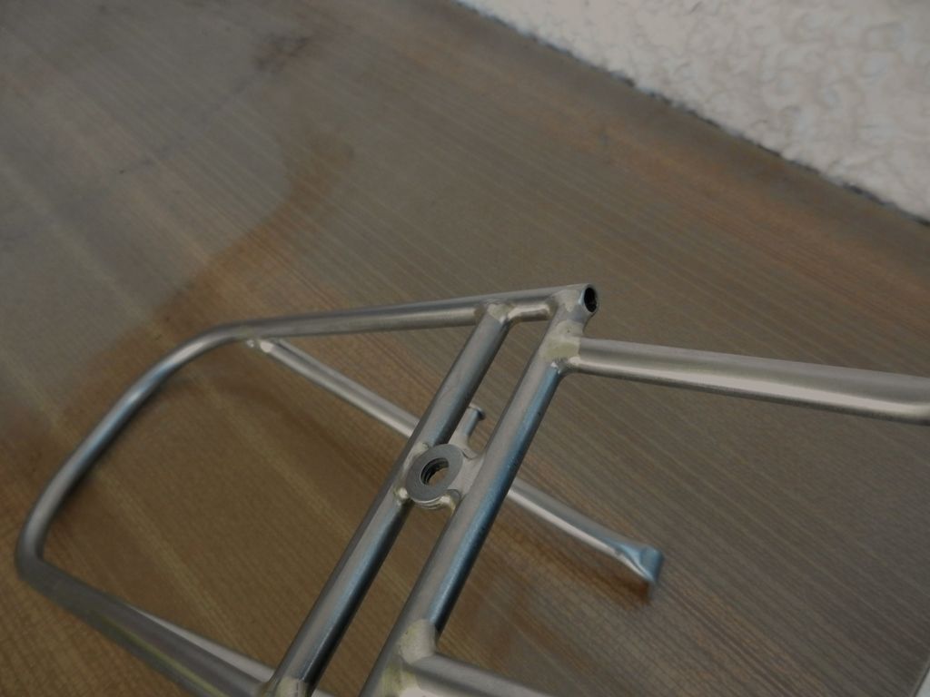

Und fertiggelötet.
Geschliffen und poliert hab ich dann selber.

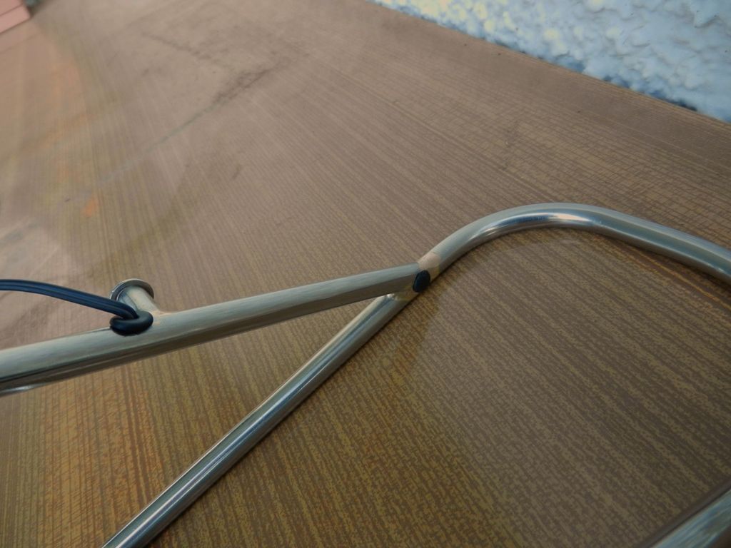

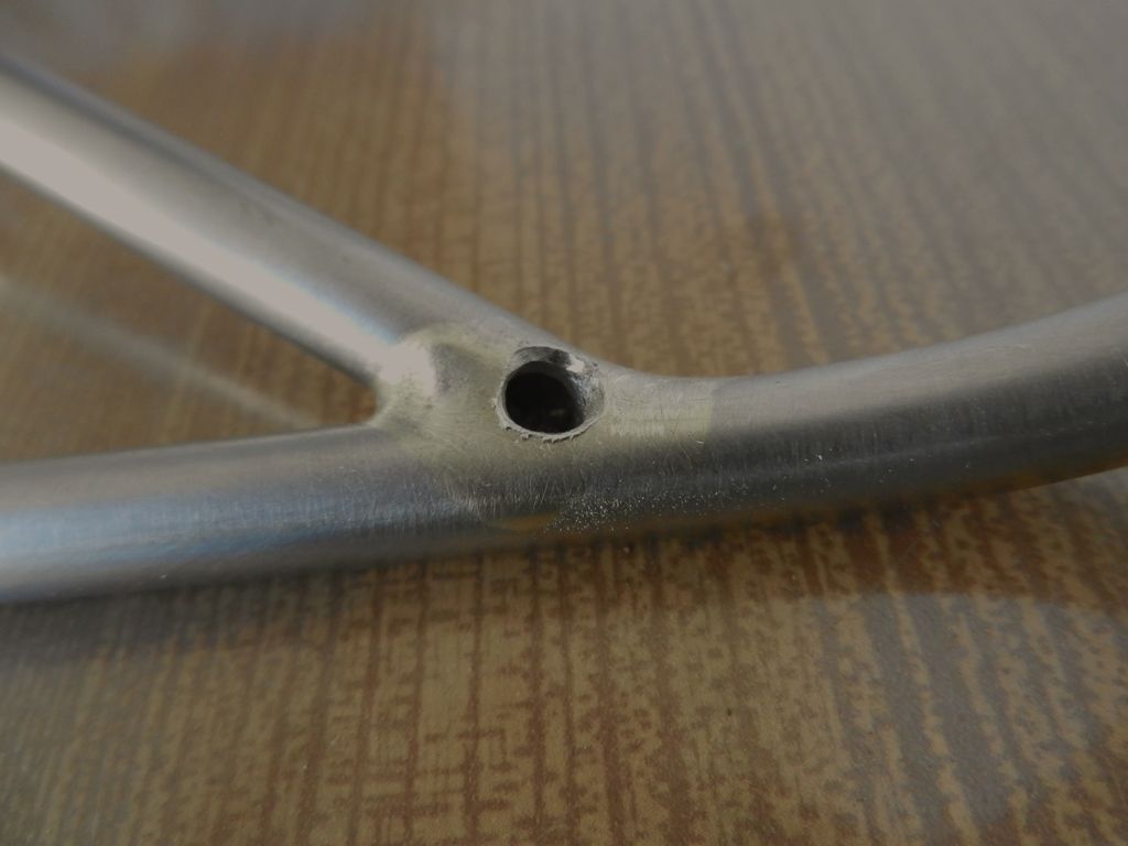

Danach hab ich den Träger noch verkabelt. Rohrstoß angebohrt, Kabel gezogen und Stöpsel drauf.

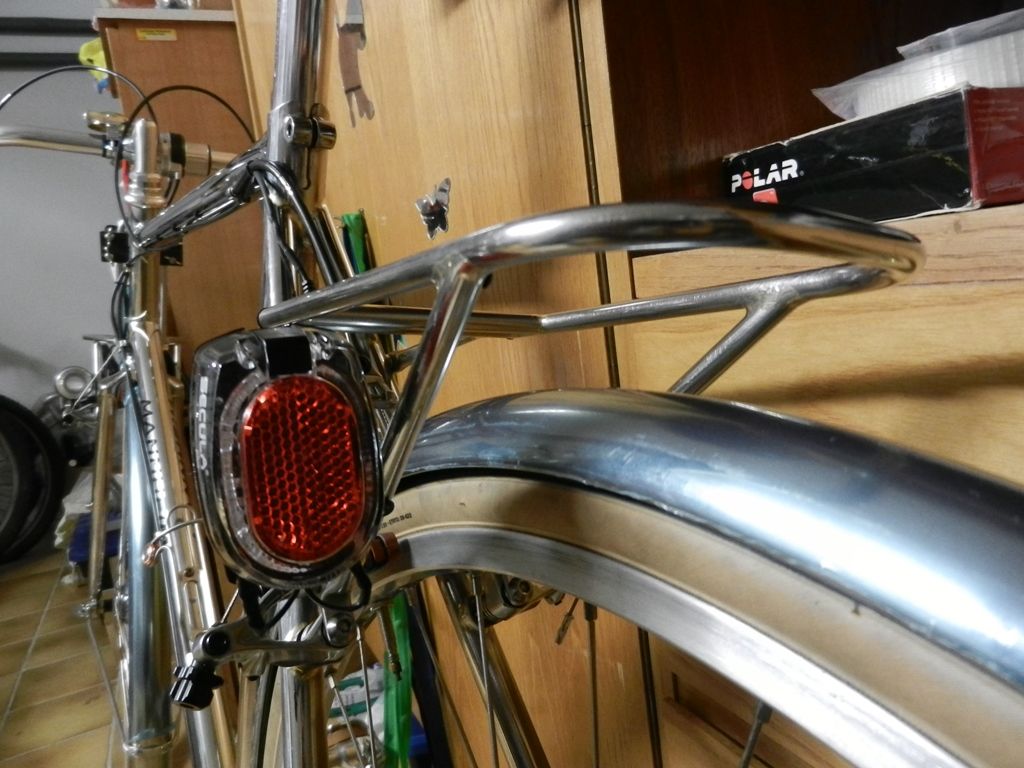

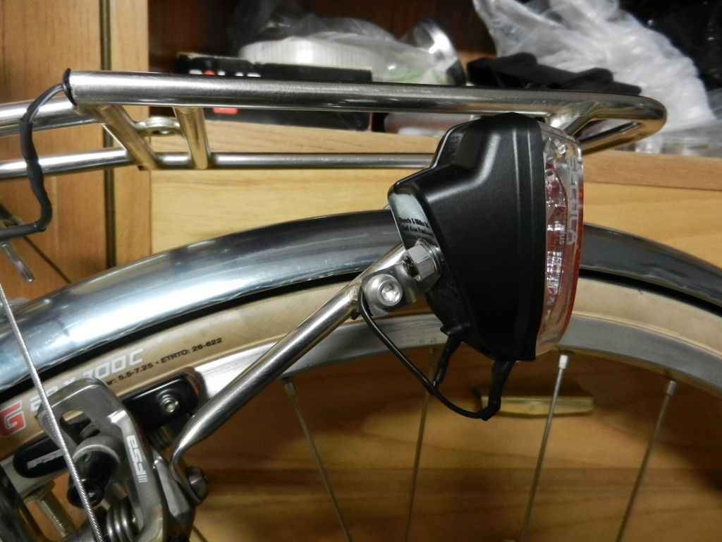

Noch schnell ein Blechle fürs Rücklicht gefunden (es ist ein Schutzblechlicht, nicht die Variante für die Strebe) und angebaut.

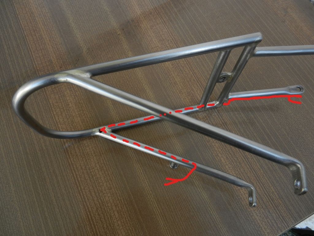

Hier ist nochmal die Kabelverlegung illustriert.
Was man nicht so gut sieht, ist der Stecker an der Sitzstrebe, der einen Schnellwexel der GT- und Rücklichtvarianten erlaubt.

Wie hast du es denn geschafft das Kabel um die scharfe Ecke im GT zu fädeln?
Na ganz einfach: Kabel aus der Strebe rausgefädelt (Bohrung an der Ecke), ein Stück rausgezogen und ins Trägerrohr wieder reingesteckt. Straff gezogen, Stopsel drauf, angebaut.

Hat dieses SECULO-Rücklicht einen Plastik-Schraubbolzen oder ist das schwarzer Stahl?
Das ist die Originalschraube, die ich gekürzt habe. Um sie vor Korrosion zu schützen, habe ich sie schwarz angemalt. Die Mutter ist aus Alu, um ein weiteres Gramm zu sparen.
