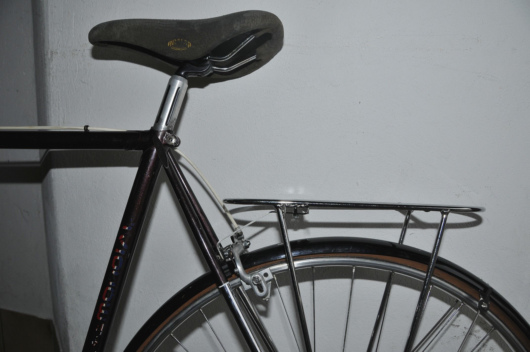

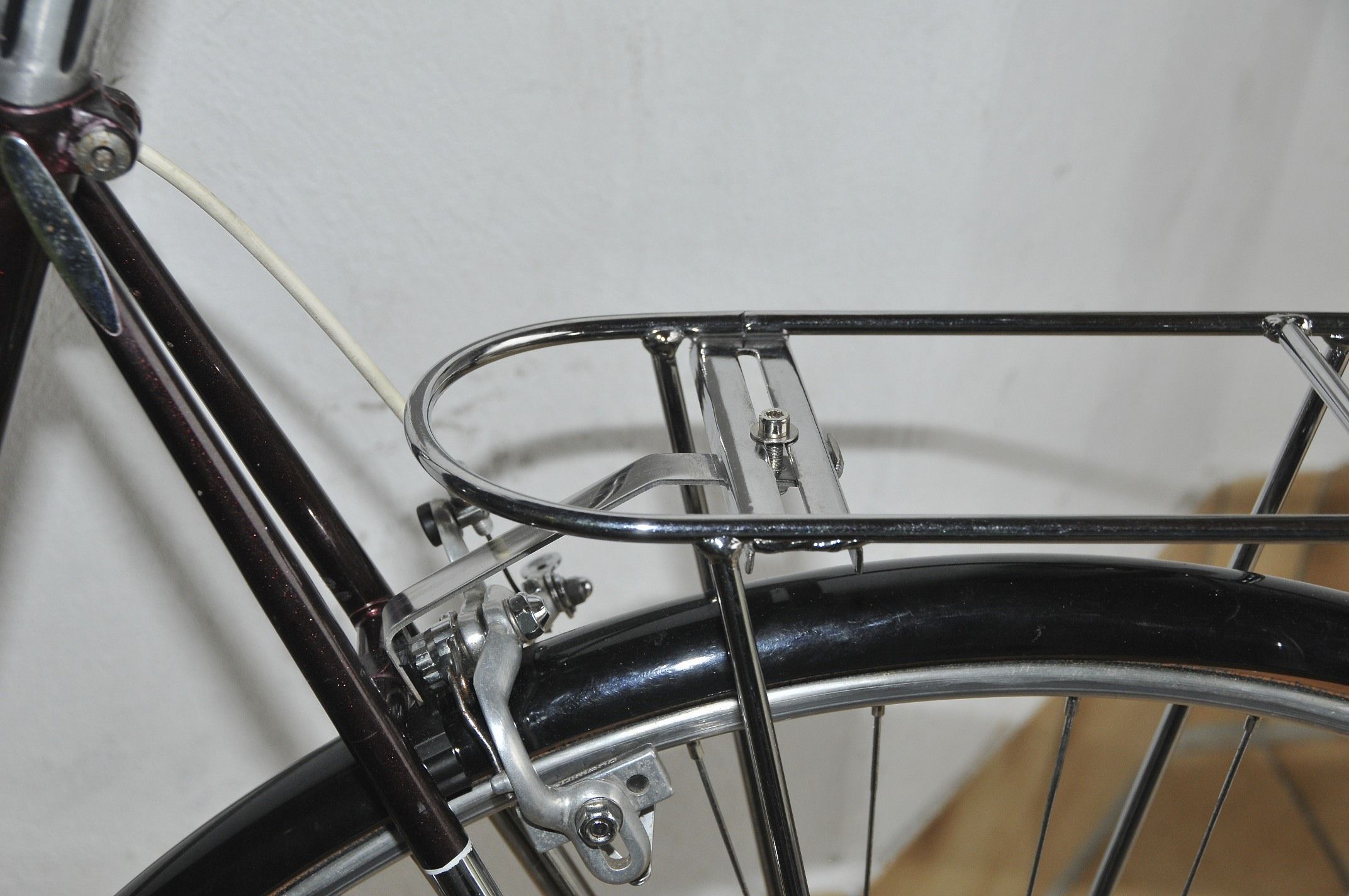

@Bonanzero: der Grund für das zusätzliche Blech war simpel, daß die Streben sehr kurz sind. Hier ist die Montage halt etwas komfortabler.
Aber klar, könnte ich noch raus nehmen ... -
@Ivo: tja, weil dieses Design mit der Halterung an der Bremse das dreifache gekostet hätte. Ich könnte mir freilich selbst ein Halteblech für die HR-Bremse zurechtbiegen. Sieht es wirklich so doof aus, daß sich das lohnt?
Jetzt kannst du auch nicht die vollständige Länge vom Gepäckträger benützen. Ich wurde mich beschränken auf eine Strebe und halt am Bremsbolzen montieren. Bei dieser Gepäckträger wäre das einfach machbar.
Re: zeigt her eure klassischen randonneusen, randonneure, reiseräder!!!
... also das ist freilich ein Argument ... und deshalb bin ich nochmals drüber gegangen und habe den Träger nun anders befestigt.
Auch wenn nicht ganz so stabil, ist das jetzt wahrscheinlich optisch und funktionell die bessere Lösung.
Danke euch nochmals für die - positiven wie kritischen - Meinungen!
Gruß, Franz

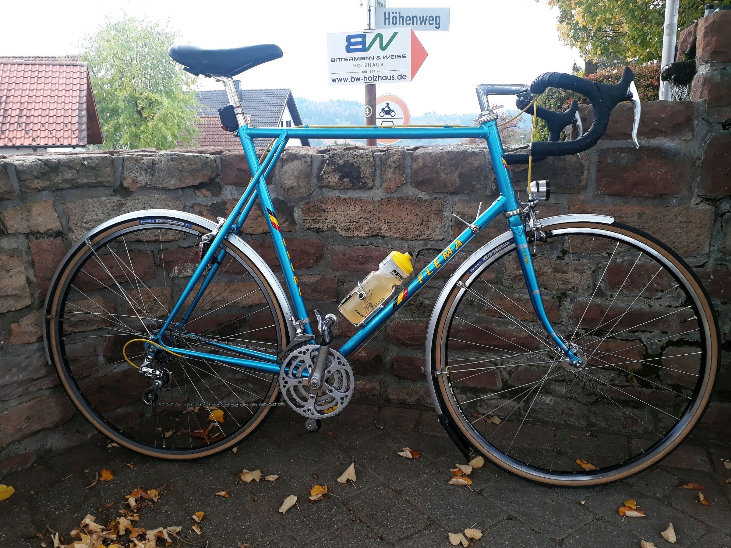

Ich finde 250 € für den optischen Zustand recht viel. Wenn es wenigstens geputzt wäre.
Außerdem: Sollte die Anordnung links nicht anders herum sein?
:idee:
Also vorne der Schalthebel für den Rollendynamo?
Wenn man das so für unter 250 € kriegt, finde ich das nicht zu viel. Neue Decals hat Guylaine noch und n Lappen hat doch jeder der hier Mitlesenden daheim ;)
Na ja, 56-57cm, dreckig aber original.
Hab eben mit dem Verkäufer tel. - es meinte, es ist ein 62er, glaub ich nicht - 250 will er haben, da bin ich lange raus (obwohl es nach 28,6 mm Oberrohr aussieht!!) - 40 Euro Hermesversand kämen noch hinzu, nee.
SPX und die Bilder sprechen mE für einen größeren Rahmen als 57.
Bei einem Lappen bleibt es nicht - Totaldemontage und kompletter Neuaufbau sind angesagt.
:idee:
Ja, oben links für Rollendynamo, in Zeiten von SON obsolet.

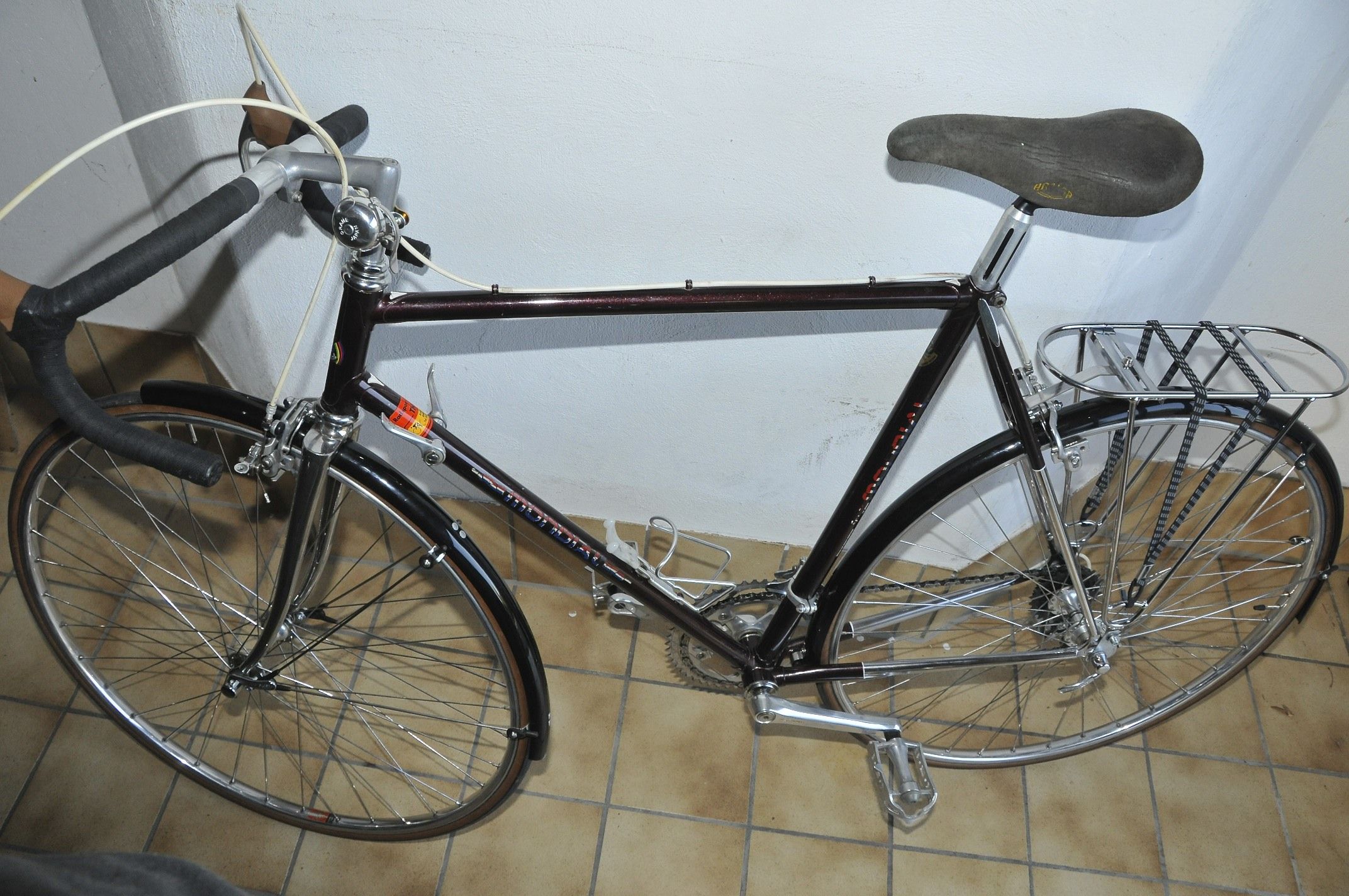

Jetzt feddich. Diese erstmal absurd erscheinende Antriebs-/Schaltkombi Stronglight Kurbel/Suntour Schaltwerk/Shimano Umwerfer/Simplex Schalthebel/Shimano 6fach UG Kassette und das Ganze mit einer SRAM 10-fach Kette garniert, funktioniert derart harmonisch zusammen, dass ich die Optik dieser Kurbel am diesem Rad gerne hinnehme.
Das läuft alles so verblüffend leicht und weich, dass ich mit dem Ergebnis des mangels Sachkenntnis wieder mal angewendeten trial-and-error-Verfahrens mehr als zufrieden bin. Glücklich eigentlich.
Ach so, wegen Unruhe, das Gewicht ist durch das Gepuzzle jetzt bei genau 11700g...
Ich hab mal nachgezählt, am Rahmen sind 17 verschiedene Komponentenhersteller vereint - Globalisierung galore.
Und jetzt lass ich euch mit dem Ding in Ruhe.
