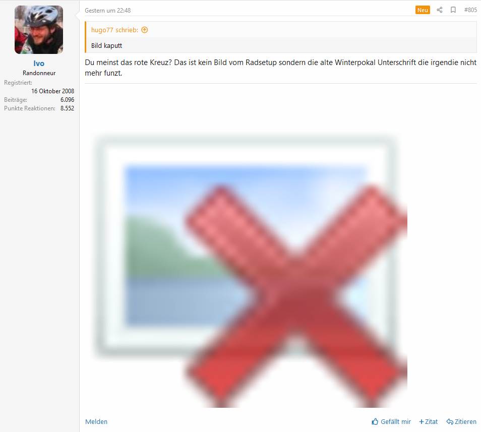

Du meinst das rote Kreuz? Das ist kein Bild vom Radsetup sondern die alte Winterpokal Unterschrift die irgendie nicht mehr funzt.
Nee, das ist leider bei den meisten deiner Bilder in letzter Zeit so. Man sieht nicht das Bild, sondern nur das Kreuz.
Woran kann das liegen?

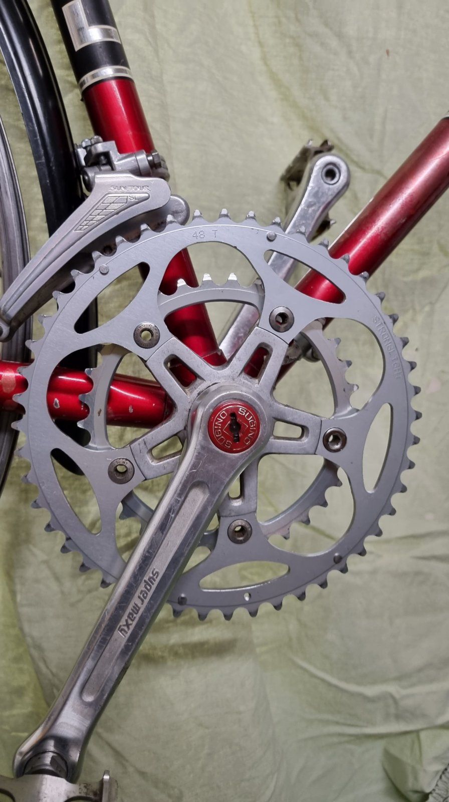

Die Serienmäßige Sugino "Maxy" habe ich gegen eine "Super Maxy" getauscht:
20211114_174154-jpg.1012783
Lochkreis 110 und der Arm ist auf den Aluspider verpresst (bei der orginalen "Maxy" (ohne "Super") ist es ein Stahl-Spider).
