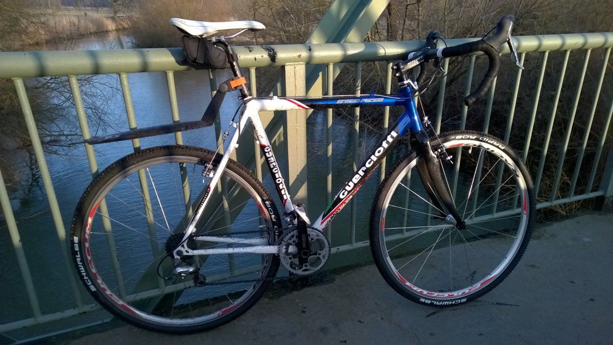

Dann mach ich auch mal mit:
Der erste Rennrad-Neuaufbau, im September 2014 fertig geworden...davor war es ein Rad von der Stange und davor nur selbstaufgebaute Fixies:
Jetzt aktuell wird an dem hier gebastelt, sollte in 2 Wochen fahrbereit sein:
