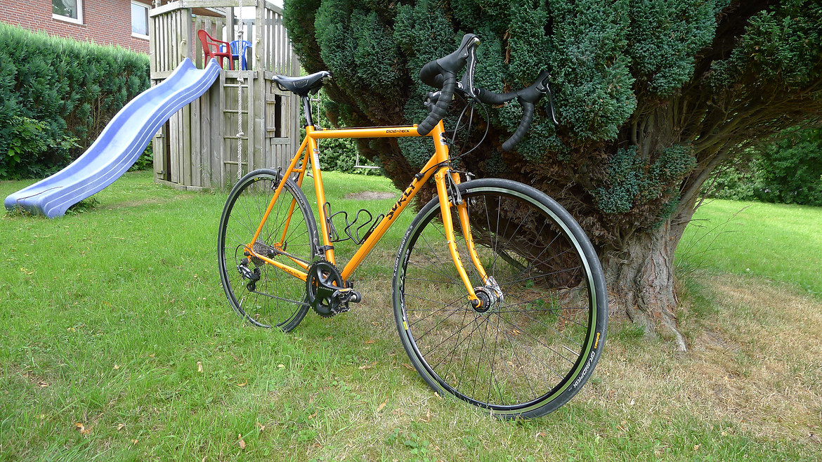

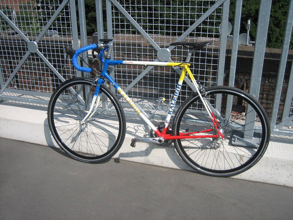

Hab meinen alten Stahlrenner 2x6 auf 2x9 Ultegra 6500 inklusive neuer Eigenbaulaufräder umgebaut. Bremsen Ultegra BR-6700 auch neu dran. Kurbel ist ne Deore Trekkingkurbel(48/32), damit das Stages Powermeter passte. Das Powermeter war der Hauptgrund für den Umbau des Stahlrenners.
Bei mir ist es ein Umbau, obwohl ja alles ausser Rahmenset, Lenker und Sattelstütze getauscht wurde.
Gefällt mir richtig gut! Besonders die Stahlrenner mit PM Kombo :)
Mich stört die Kurbel. Warum nicht eine 3-fach Rennkurbel ala 6503? die macht einen deutlich schlankeren Fuß als das XT-Geschwür. Nicht falsch verstehen, ist rein auf den filigranen Rahmen bezogen (an einer Aludose ist so eine Kurbel bestimmt perfekt).
