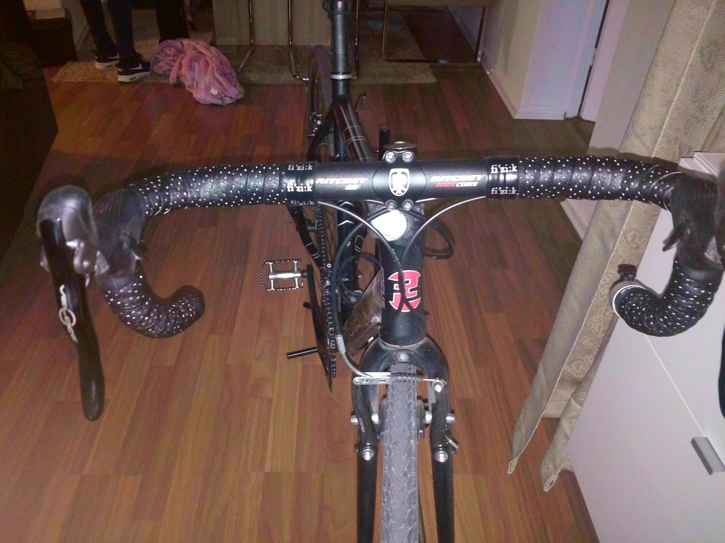

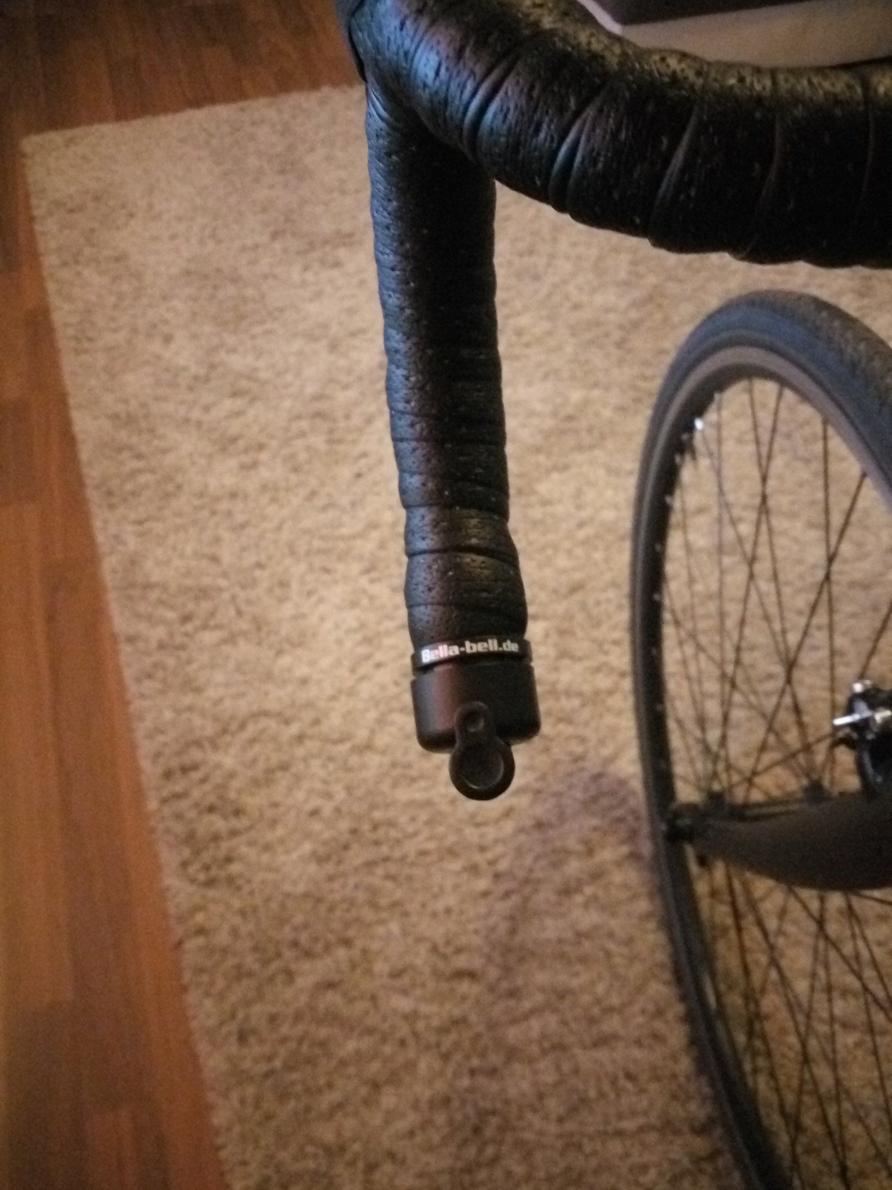

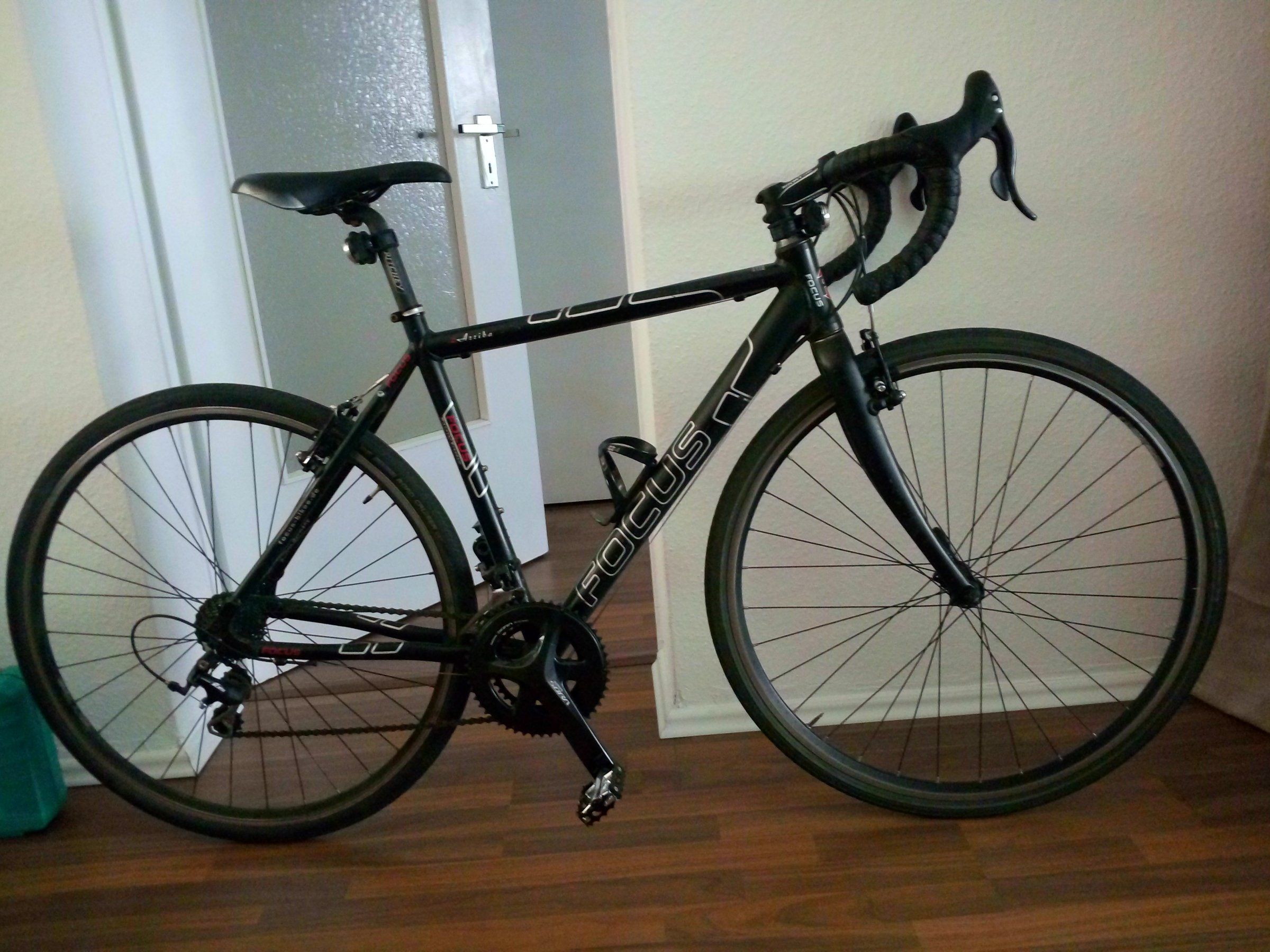

dann will ich hier auch mal war zwar kein komplett Aufbau dafür aber komplett Umbau.
erst Antrieb von 3x8 auf 2x9 und anschließen auf rennlenker mit shimergo
mein aktuelles Setup
-alter Focus Arriba Rahmen mit Gabel
-alte Exal zx 19 Laufradsatz mit 32er Reifen
-Shimano sora fc-r3000 kurbel 50/34
-Shimano sora 3500 2 fach umwerfer
-kassette hg 50 9-fach 11-25 Abstufung
-Kette Ultegra hg 93
-Mini v brake von XLC <--- Top
-Schaltwerk shimano 105 kurzer Käfig
-Sattelstütze von ritchey
-Sattel selle italia c2 genuine gel
-Vorbau von ritchey habe einen kürzeren genommen 80mm davor war 110mm
-Lenker ritchey Comp logic curve 42 cm
-Lenker Band fizik schwarz gelocht mit gel Einlagen
-und die Campagnolo Veloce 10-fach Power Shifter
so und jetzt ein paar Fotos
bin sehr zufrieden mit dem Umbau und es lässt sich richtig gut fahren und schalten. Als nächstes Projekt stehen noch neue Felgen (sehr wichtig) und evtl ovale Kettenblätter auf der Liste aber dafür muss ich erst mal wieder sparen

Sorry, bin relativ neu in dem Thema, daher muss ich fragen: Campa Veloce 10-fach Power Shifter mit 105er 9-fach Schaltwerk? Das geht ohne Weiteres?
Das ist ein shimano 105 5700 10 fach schaltwerk mit einem 9er Ritzel und 10er campagnolo shifter diese Kombi funktioniert richtig gut mit der hubbub Methode das heisst man klemmt den das schaltseil anders als wie normal
Ich zeig mal ein Foto
ich hoffe man kann es halbwegs erkennen ansonsten mal googeln hubbub Methode. Es lohnt sich aufjedenfall schaltet richtig gut kein klappern kein Rasseln absolut nix
Als Winterrad sicher gut zu gebrauchen :) Lenkerband wickeln würde ich noch etwas üben. Ovale Kettenblätter würde ich mal hinten anstellen. Da bringen Klickpedale erstmal mehr.
ich muss zu meiner Verteidigung sagen das ich mich hier erst seit 3 Monaten mit Fahrrädern befasse dementsprechend finde ich das LenkerBand noch ganz gut gewickelt aber du hast recht werde noch etwas üben. Klickpedale komme ich in Berlin nicht klar Fälle zu oft hin. Und die ovalen kettenblätter stehen sowieso ganz weit hinten ;)
