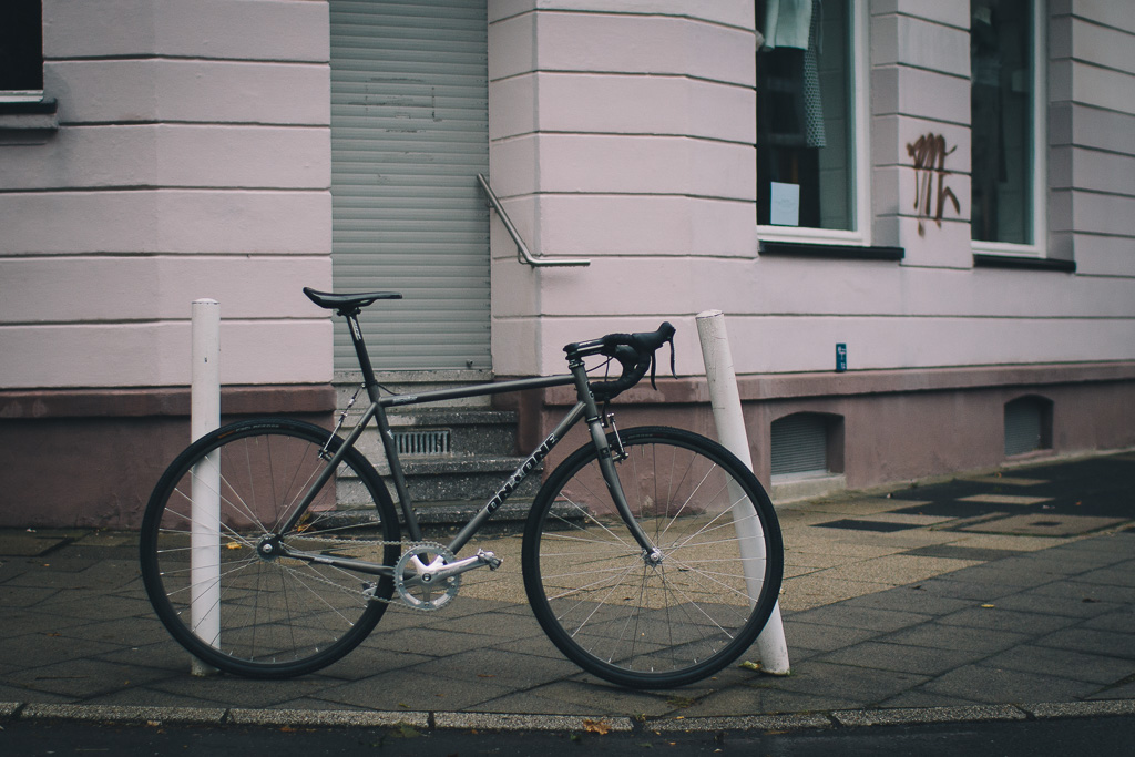

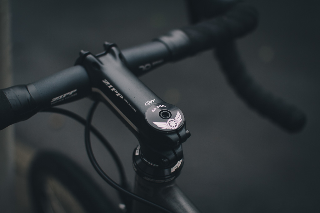

Das Rahmenset ist in Large, ich bin 183cm mit 89er Schritthöhe. Für mich persönlich fühlt sich die Überhöhung gut an, bin aber eh immer recht sportliches gewöhnt.
Salsa Aheadkappe ist korrekt und schliesst schön flach (und ist selber schön flach) mit dem Vorbau ab.
"Brauche" ein weiteres SSCX, dank gleicher Wunschrahmengröße und fast gleicher Schrittlänge kann ich bei Dir schonmal schauen, wie Pompino bei mir aussähe ;)
Bist Du bisher zufrieden mit der Setgabel?
