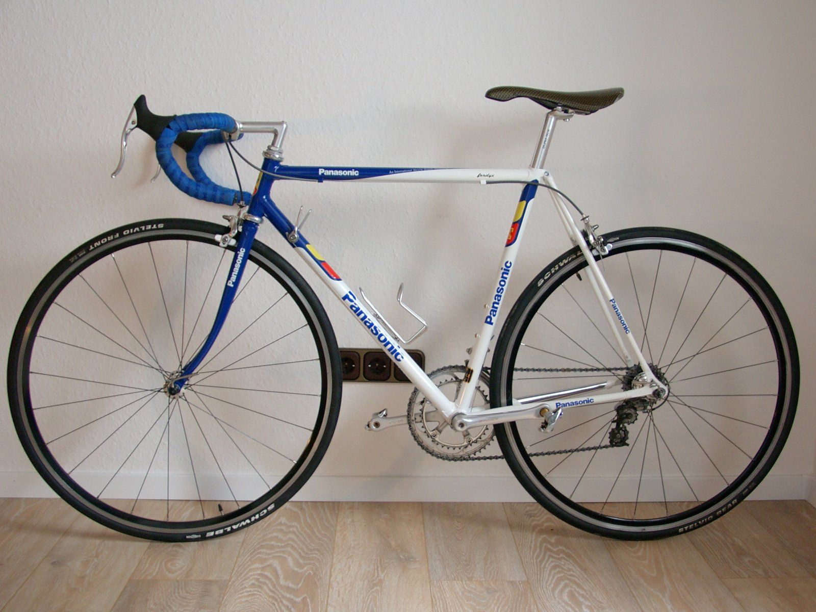

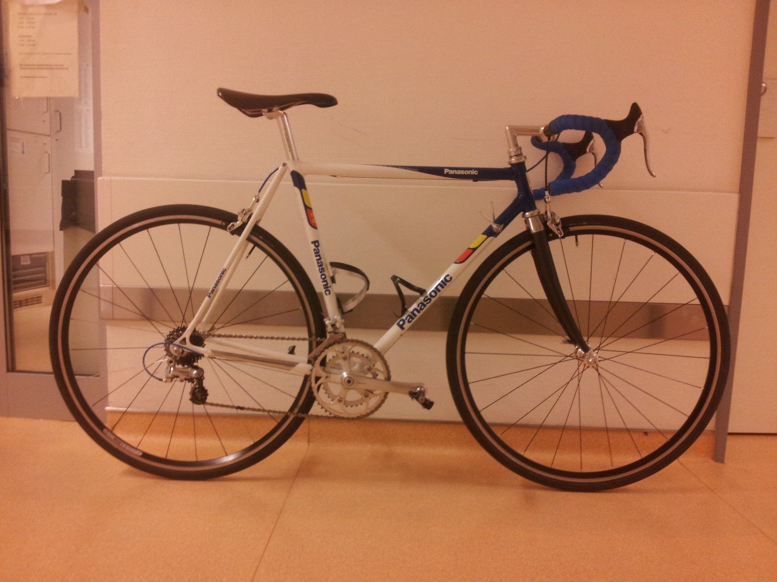

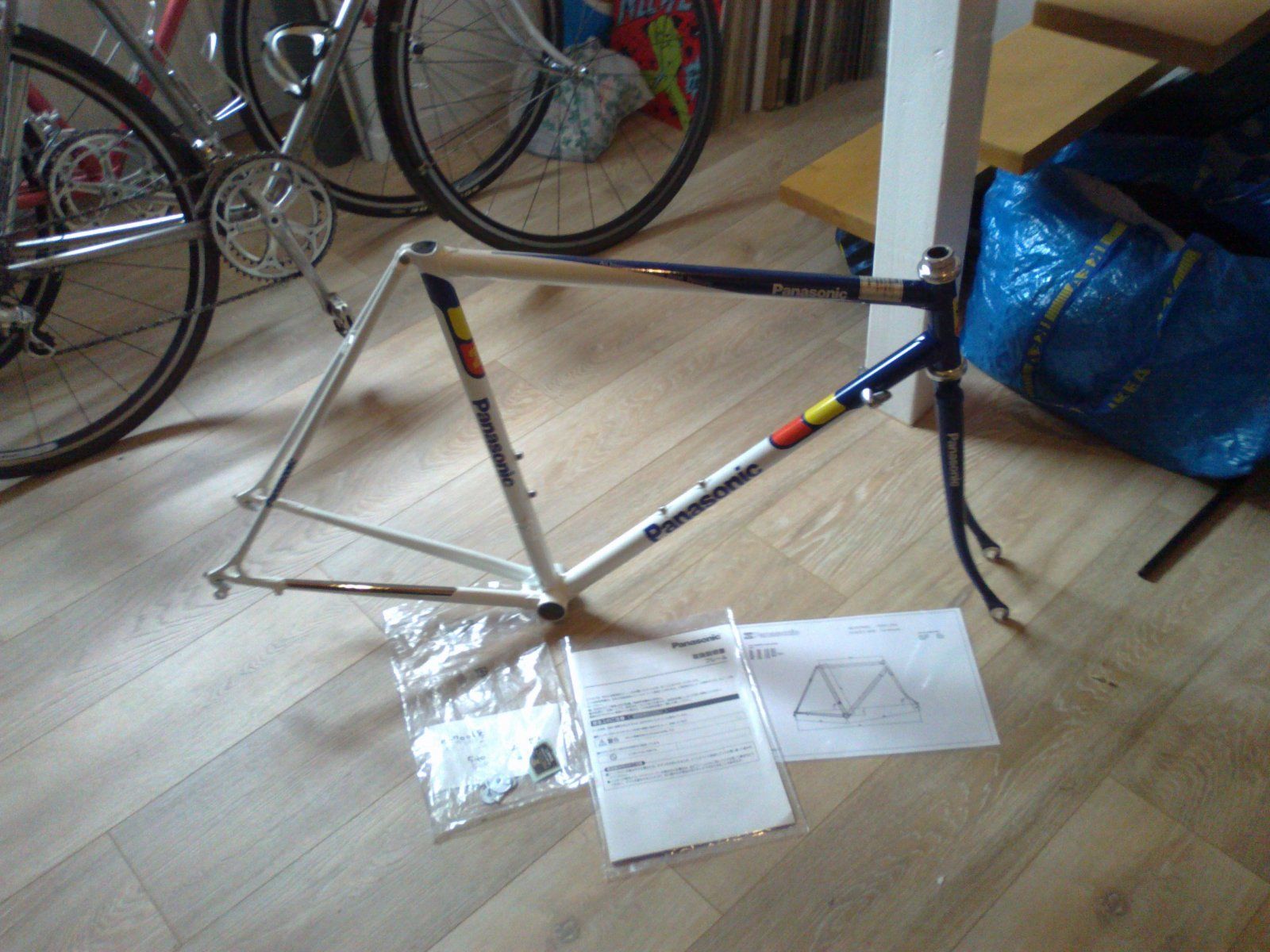

Habe meinen in 2014 neugekauften Panasonic Rahmen aus Tange Prestige mit Dura Ace Teilen mehrer Generation(7400,7700,7800) aufgebaut.
Es wurde bei allen Teilen aufs Gewicht geachtet, so wiegt zB Sattelstütze und Flite Evolution2 zusammen 290g, beim Innenlager kam eine 103mm Token Titanachse mit 155g zum Einsatz.
LRS wiegt 1500g und besteht aus einer TAIWAN HR Nabe(205g) und passende VR Nabe (100g) eingespeicht mit je 24 Speichen Sapim Laser und und Force(re. HR-Kranzseite), Felge hi. Velocity Aerohead offset und vorne sehr leichte KinLin.
Gabel ist in der Zwischenzeit umgebaut worden auf TIME Carbon, Gewichtsersparnis im Vergl. zur Stahlgabel satte 160g, soll noch blau lackiert werden, aber Covid hat dies bisher verhindert.
Weitere Teile:
ein auf 160g reduziertes 7800 Schaltwerk, 7800 Umwerfer, Simlex Retrofrictionshebel, DA 7800 Kassette 12-25, 11f SRAM Kette, DA7700 Bremskörper mit DA7402 Bremsgriffen, gekürzte 7700er 25Jubi. Sattelstütze, Vorbau SR Royal ExtraLight(auf schrägkonus umgebaut und gekürzt 165g), Syntace 7075 Lenker(230g), SPD Wellgo MAG 6 Pedale, beim Tretlager wechsle ich hin und wieder zwischen DA7410 und Deore XT(Kurbel Innenseite Nut gefräst, brachte 70g für den Kurbelsatz).
Das Rad wiegt fahrfertig inkl. Pedale 7,7-7,8kg, je nach Reifen und Kurbel.
Der Flaschenhalter am Sattelrohr wurde inzw. auch gegen einen schlankeren aus Carbon(14g) wie am Unterrohr getauscht
Erstaufbau 2014:

@ Goderian: warum Ernüchterung bei unter 8kg?
Dieses 7,7kg Rad ist eine prächtige "Fahrmaschine", macht jede Menge Spaß auch dank des stabilen Rahmens, welcher das gleiche wiegt wie annodazumal der PR6000 und noch etwas fester wirkt als sein Predessor dank des "dicken" Unterrohrs. Das Token Innenlager hat eine sehr feste 103mm Titanachse.
