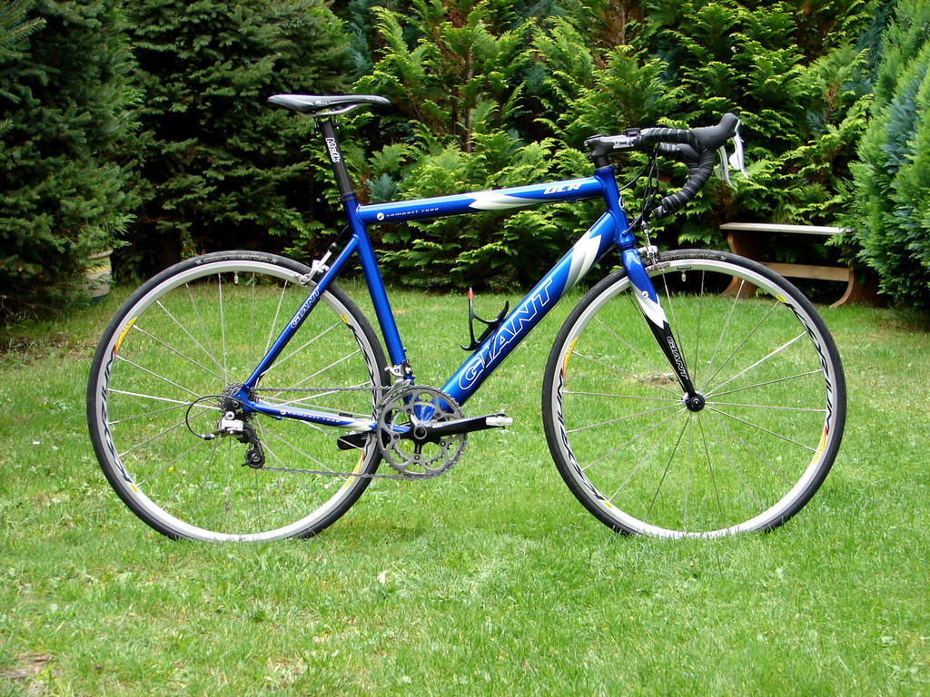

hier mal mein Giant OCR von 2003 in neuem Gewand!

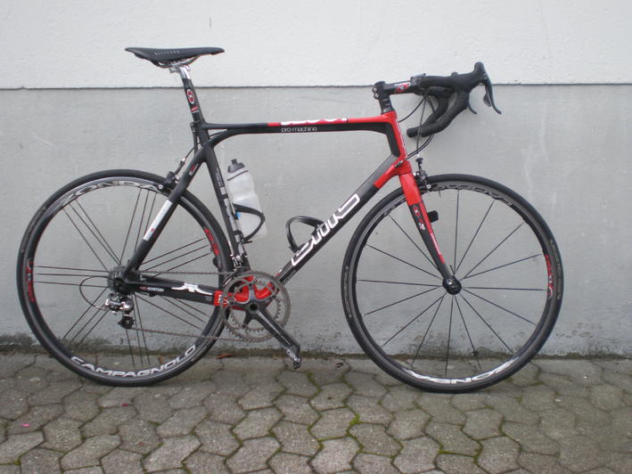

So,jetzt nach langer Zeit und in Ermangelung einer DigiCam (man kann ja nicht alles haben!!!:D)
Rahmen :BMC Pro Machine 2009 RH 57
Gabel:Easton EC 90 SLX
Vorbau:Easton EC 90 120 mm
Lenker:Ritchey Pro Biomax 44cm
Lenkerband:Fizik
Steuersatz:BMC
Sattelstütze :Easton EC 70
Sattel:Fizik Arione Tri
Gruppe:Campagnolo Record 10fach 53/39 und 12/25
Reifen/Schläuche:Conti Grand Prix 4000s /Conti
LRS:Campagnolo Zonda
Flaschenhalter:Tacx Tao
Pedale:Look Keo Classic
Tuningbedarf hätte ich noch bei den LR,also immer her mit den Vorschlägen!!!
Gesamtgewicht inkl Flaschenhalter,Pedale und Tacho aufgerundet 7,5 kg.

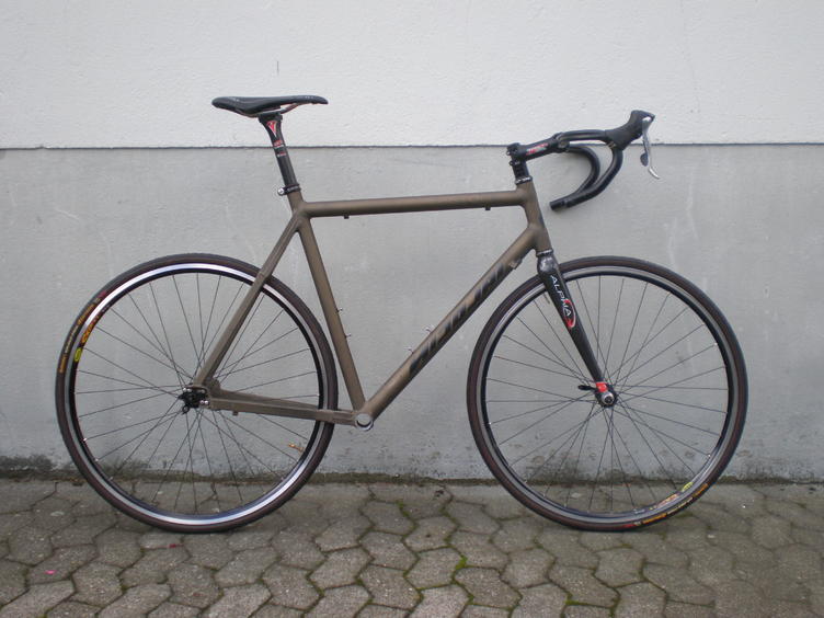

Das Nicolai ist mein altes Rahmenkit,wollte ich eigentlich verkaufen,aber hänge doch zu sehr daran.Also wird es als Zweitrad verwertet (wahrscheinlich mit ner Sram Force).Die LR sind auch seit locker 12 Jahren meine treuen Begleiter,inkl 1 mal Felgentausch v+h und Lagerservice bei der HR-Nabe(Tune).

AW: Zeigt her Eure Selbstaufbauten - Selbstbau-Forum!!!
hast des nicolai scho mal gewogen solln ja net die leichtesten sein:) würd mich interessieren, ansonsten :daumen:
@zuspaet:Der Rahmen wiegt in RH l(59 cm) und eloxiert ca 1650 g.Das ist nicht superleicht,aber die Steifigkeit und Stabilität sind brachial,und die Verarbeitung genial.Nix mit diesen verspachtelten oder verschliffenen Nähten,die lustigerweise als handwerkliches Können gelten...
@glubberer:SINNVOLL ist das Tuning natürlich nicht,aber z.B. ein paar
Edco Furka sähen doch Porno aus...:cool:
Ansonsten danke für das Lob,weiter so!!!:D
Schönes Rad!:daumen:
Hat es eine Art Gleichgewichtssensor eingebaut!? :confused::D

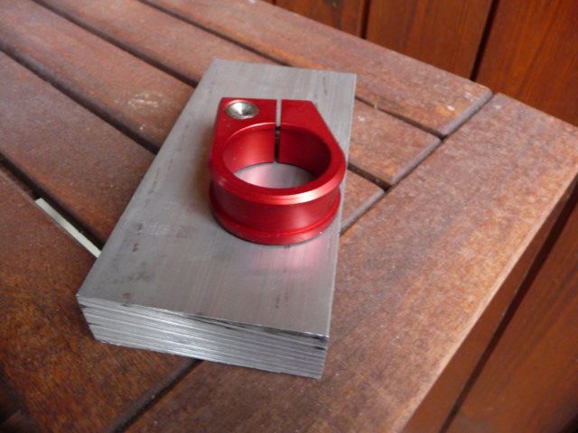

Die Tage war mir ein bißchen langweilig, so bin ich auf die Idee gekommen mein Rad mit einer selbstgefrästen Sattelklemme zu verschönern:
Ein passenden Alublock hatte ich noch rumfahren also ging es ans Werk. Leider habe ich keine CNC Fräse zur freien Verfügung, also mußten konventionelle Werkzeugmaschine herhalten. Zur Fertigung mußte ich zwischen drei Maschinen hin und her wechseln: die groben Abmaße auf einer Fräsmaschine mit einem Maschinenschrabstock, die Bohrungen für Sattelrohr und Sattelstütze habe ich auf einer Drehmaschine mit 4-Backenfutter gemacht und die eigentliche Kontur auf der Fräsmachine mit dem indirekten Teilapperat, da ich habe ich die Kontur von Hand ausgekurbelt. Zum Schluß noch den Schlitz auf der ersten Fräsmaschine.
Damit das Teil auch nicht zu schwer wird, habe ich die Tonnenmutter standesgemäß aus Titan gedreht und mir eine Titanschraube besorgt.
Das eloxieren hat dann ein Freund für mich gemacht, mit dem Farbton bin ich sehr zufrieden.
Gut gebastelt, aber für ein Rennrad wäre mir die zu fett. Aber kommt sicher an dein MTB?
