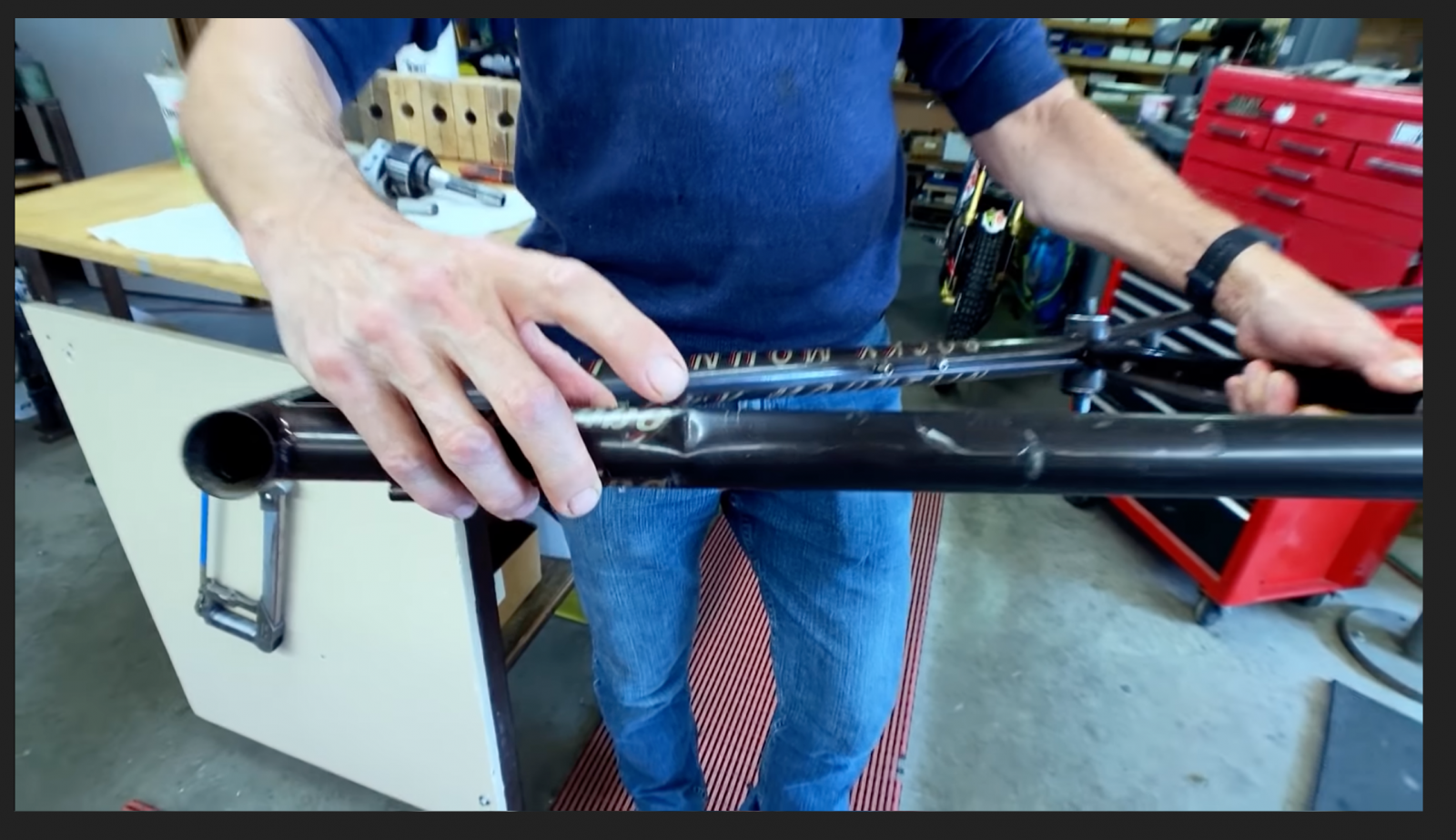

Und wegen der Delle im Oberrohr, mache ich mir schon weniger Sorgen. Jetzt wo ich – auch bei Brodie im Kanal – gesehen habe wie er eine Delle repariert, aber vor allem wie er die Beule bezeichnet, bin ich aber etwa beruhigt.
"It's not a huge dent, but it's definitely significant." (Es ist keine große Beule, aber es ist definitiv bedeutsam.):

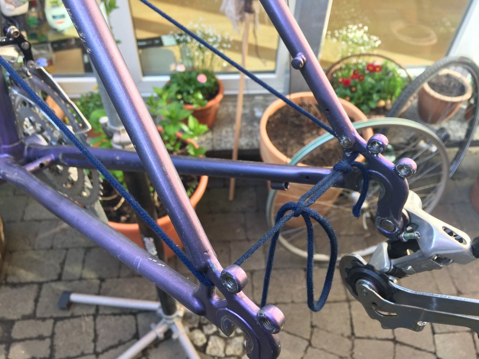

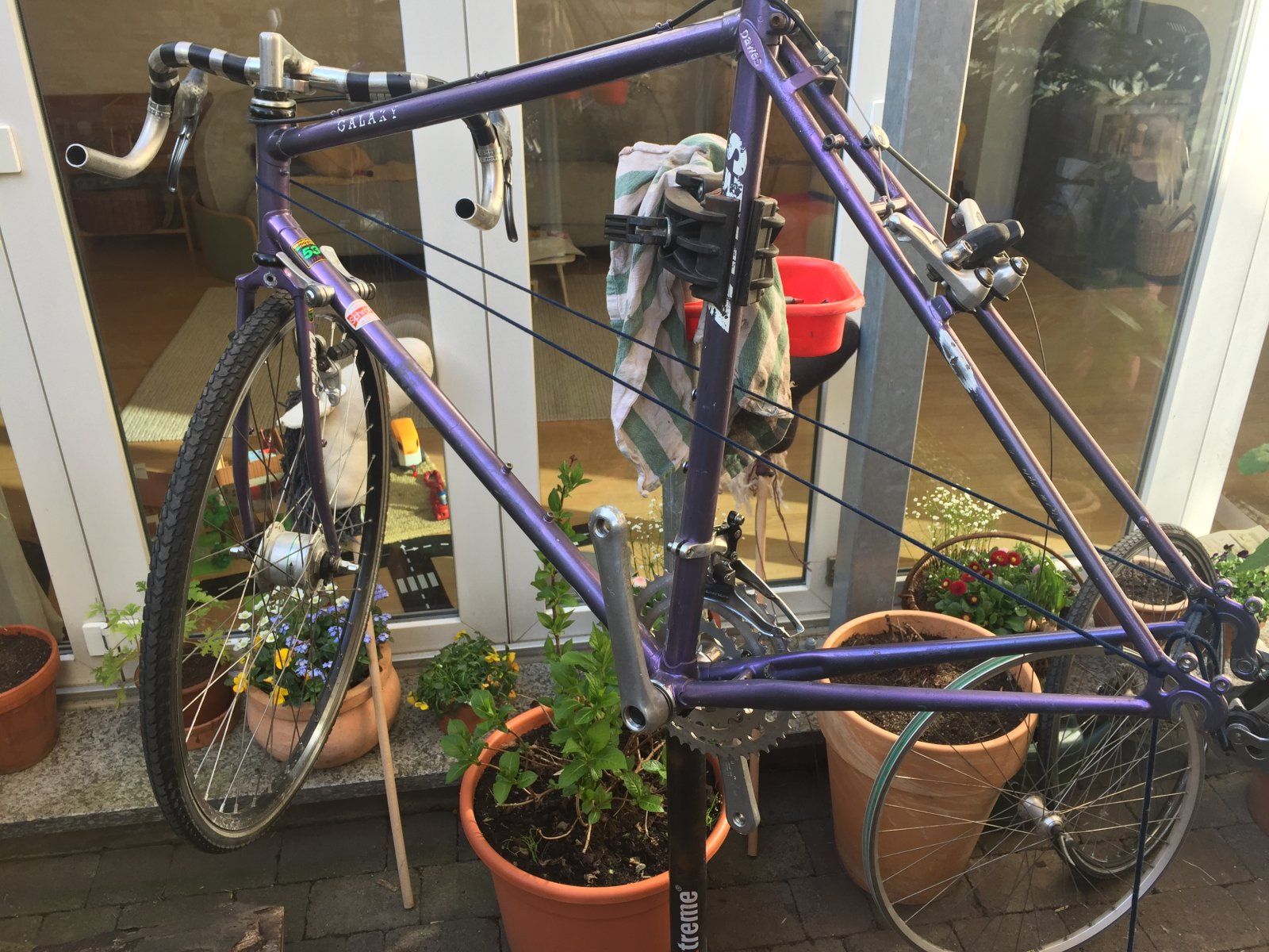

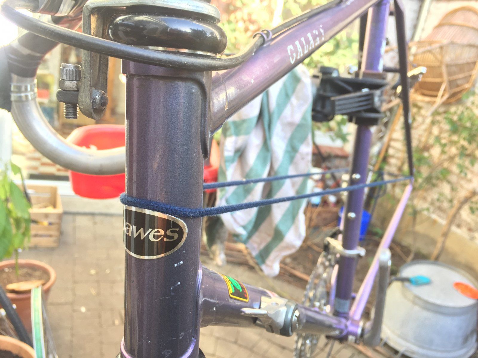

Kleines Zwischen-Update: Das der Rahmen krumm war und nicht nur das Laufrad habe ich noch mal gecheckt. Es ist beides … das Laufrad ist krumm, aber der Rahmen auch.
Mit eine Schnur zwischen Steuerrohr und hintere Ausfallenden war die Abweichung gut zu messen.

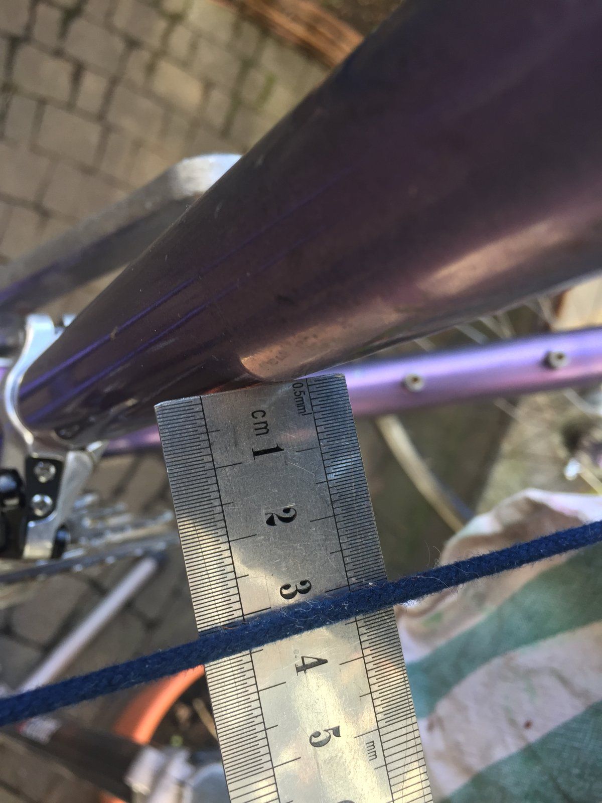

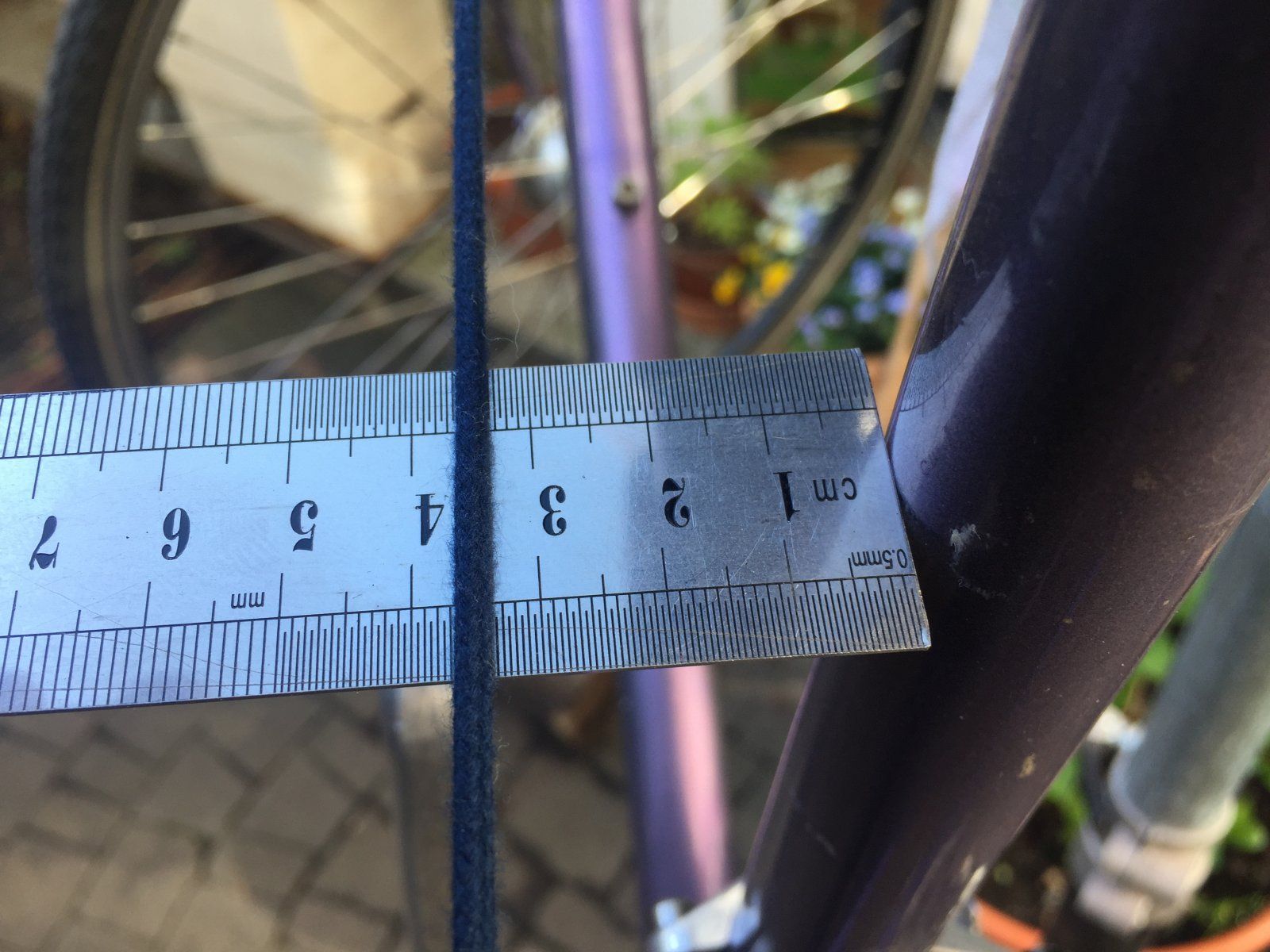

Von der Schnur bis zum Sattelrohr waren auf der linken Seite etwa 36 mm:
Auf der rechte Seite nur etwa 32 mm:

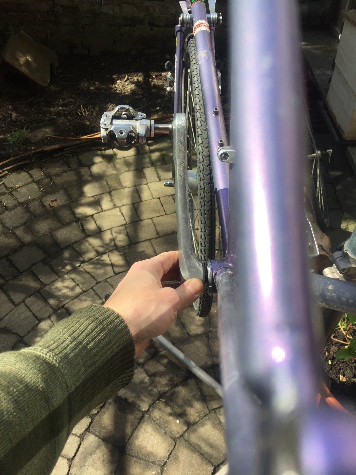

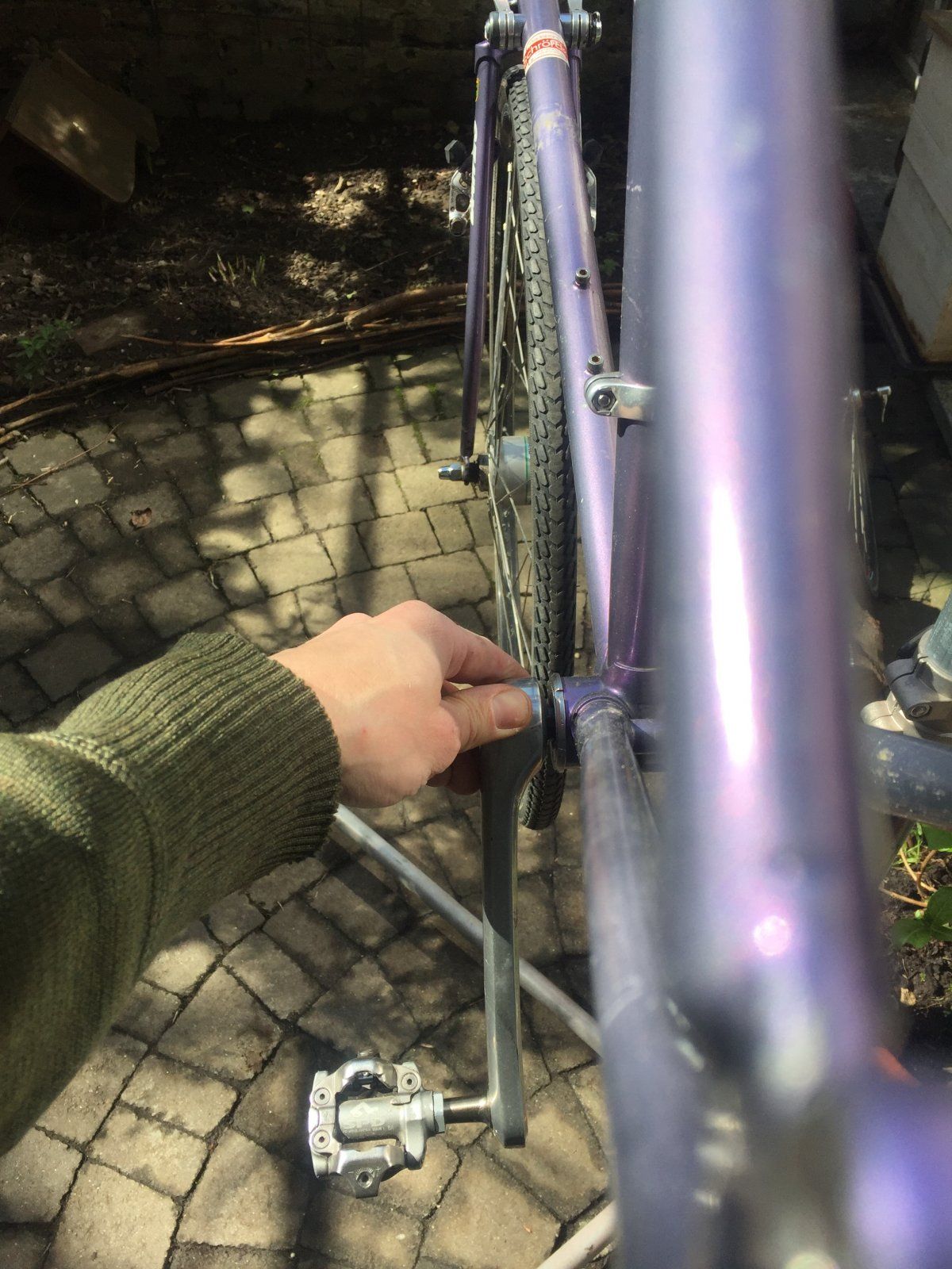

Deshalb bekam ich die Bremsen auch nicht richtig gut justiert. Auch die Kurbel habe ich noch mal kontrolliert. Die ist auch eindeutig schief, ist auch noch mal mit eine Wasserwaage kontrolliert, aber auf den Bildern sieht man es schon an die Pedale. Die Welle ist gerade (danke @Mischief), aber die Kurbel hat ein Schlag abbekommen:
Anhang anzeigen 916896 Anhang anzeigen 916897

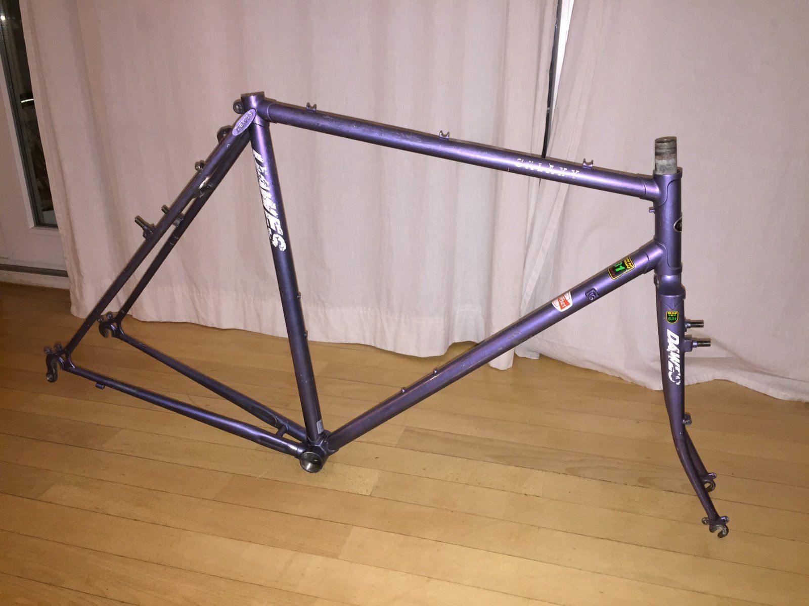

Zu guter letzt dann noch den nackten Rahmen und Gabel noch mal auf die Waage gelegt.
Rahmen: 2197g
Gabel: 734g

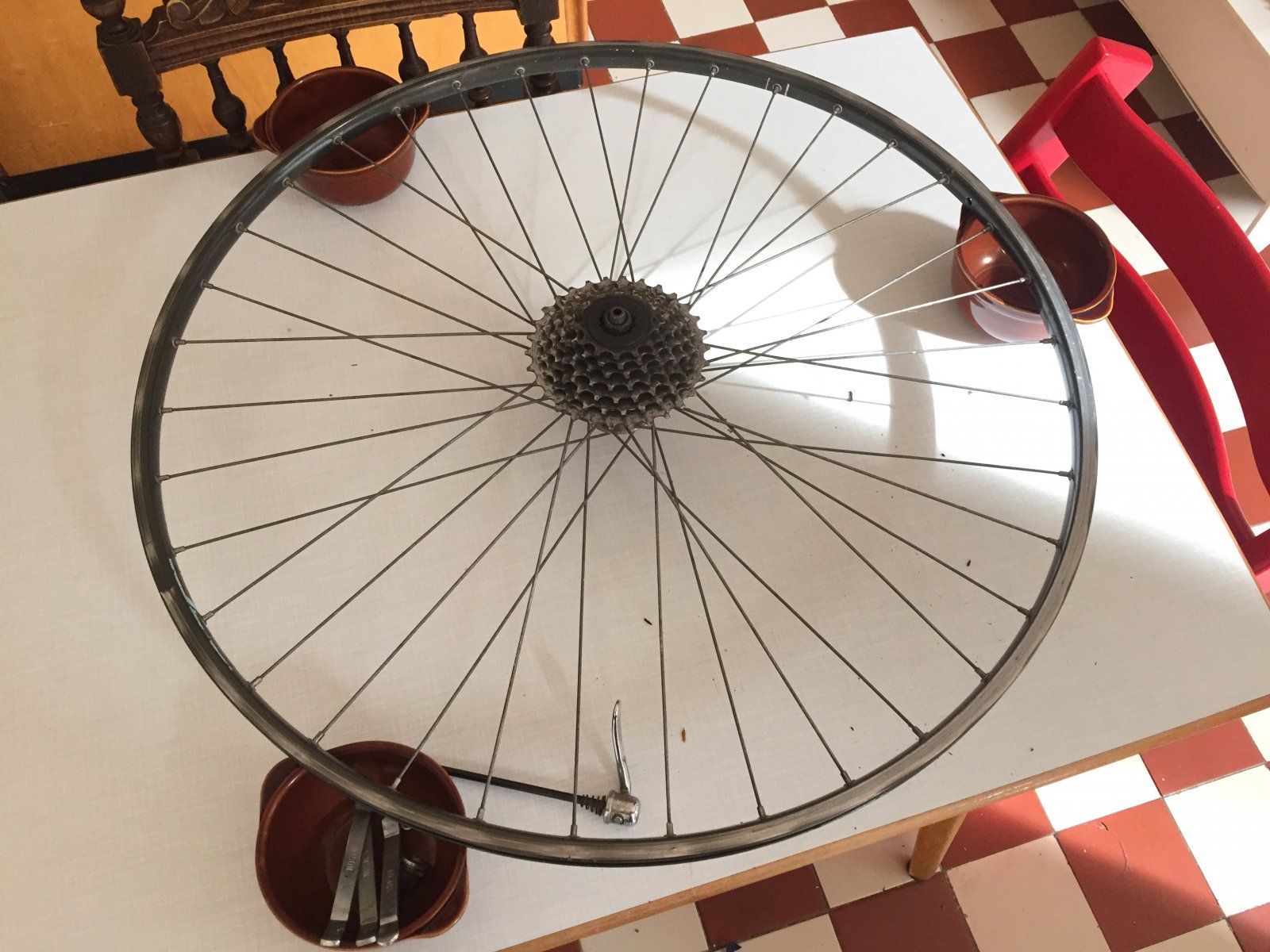

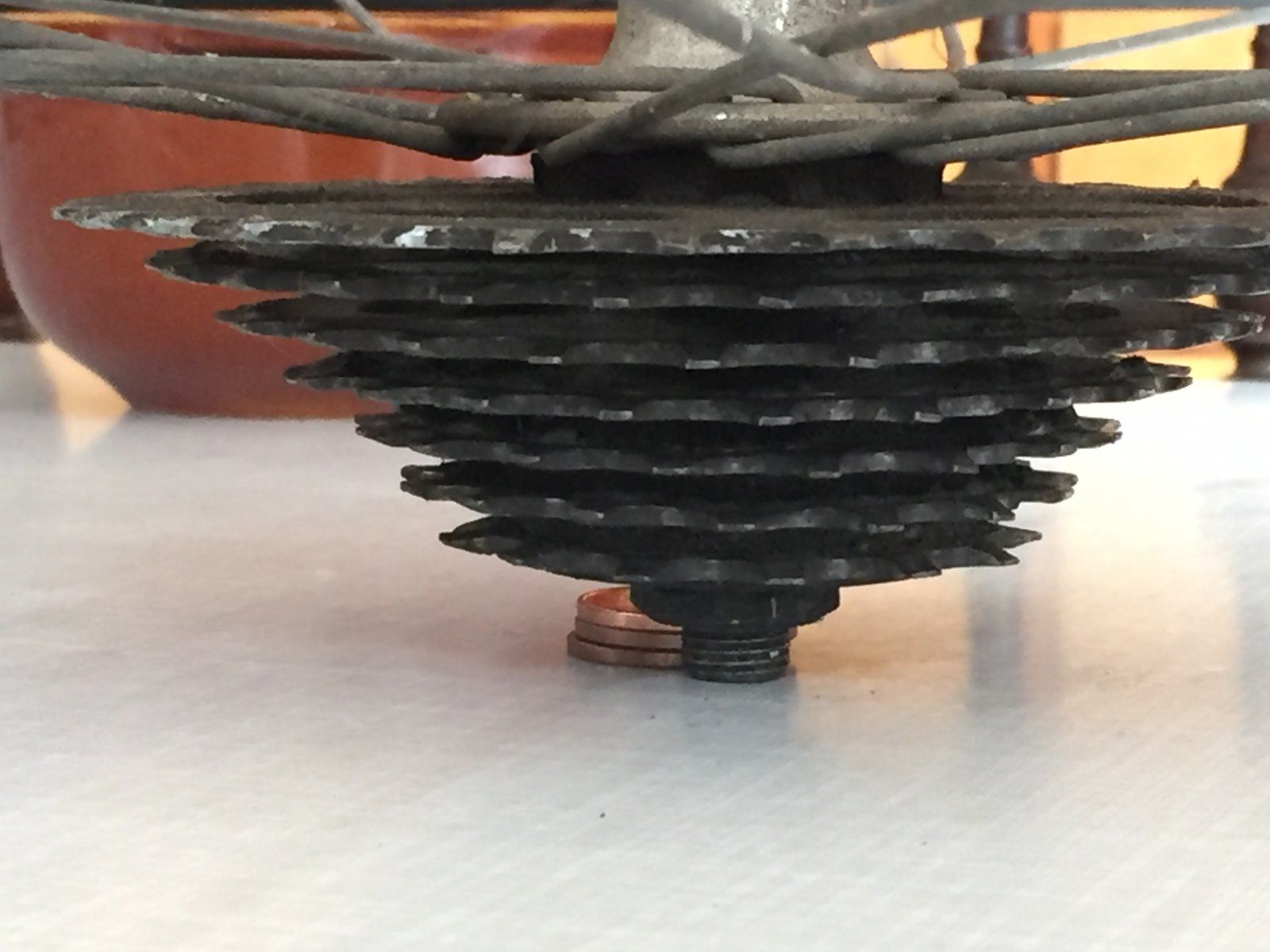

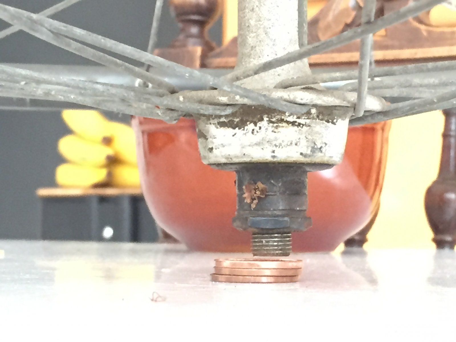

Wie vorher beschrieben ist nicht nur der Rahmen schief, aber auch das Hinterrad. Mit der "Yoghurtbecher-Trick" (danke für den Reminder @Mischief ) habe ich al nachgeschaut wie schlimm es denn wohl ist … und es ist schlimm.
Also, Reifen und Schlauch runter, Schnellspanner raus und drei Schüssel auf dem Tisch aufgestellt. Hinterrad oben auf die Schüsseln drauf und dann mal gucken …
Gut, da ist jetzt eine Lücke zwischen Achsende und der Tisch. Paar Münzen dazwischen gelegt und die kleine Lücke habe ich einfach mal so gelassen.
Gut. So weit, so gut. Jetzt dann mal der Moment der Wahrheit. Das Rad umdrehen und schauen wie viel Münzen zu viel da jetzt liegen …
Jau! Die Achse landet direkt auf dem Tisch. Also, die Felge (oder die Nabe) sitzt eine dicke 6 mm aus dem Lot (Nabe zu weit rechts oder die Felge zu weit links). Speichenschlüssel in der Hand und jede Speiche einen Umdrehung lockern, bzw. festdrehen um die beiden Teile wieder mehr in eine Linie zu bekommen.
Aber dafür müssen die Speichennippel jetzt erstmal mit je einen Spritzer WD40 ruhen …
PS: Ja, ich weiss, ich sollte eigentlich von der Mutter messen und nicht das Achsende. Die Achse kann ja auch noch nicht-mittig in der Nabe sitzen.
