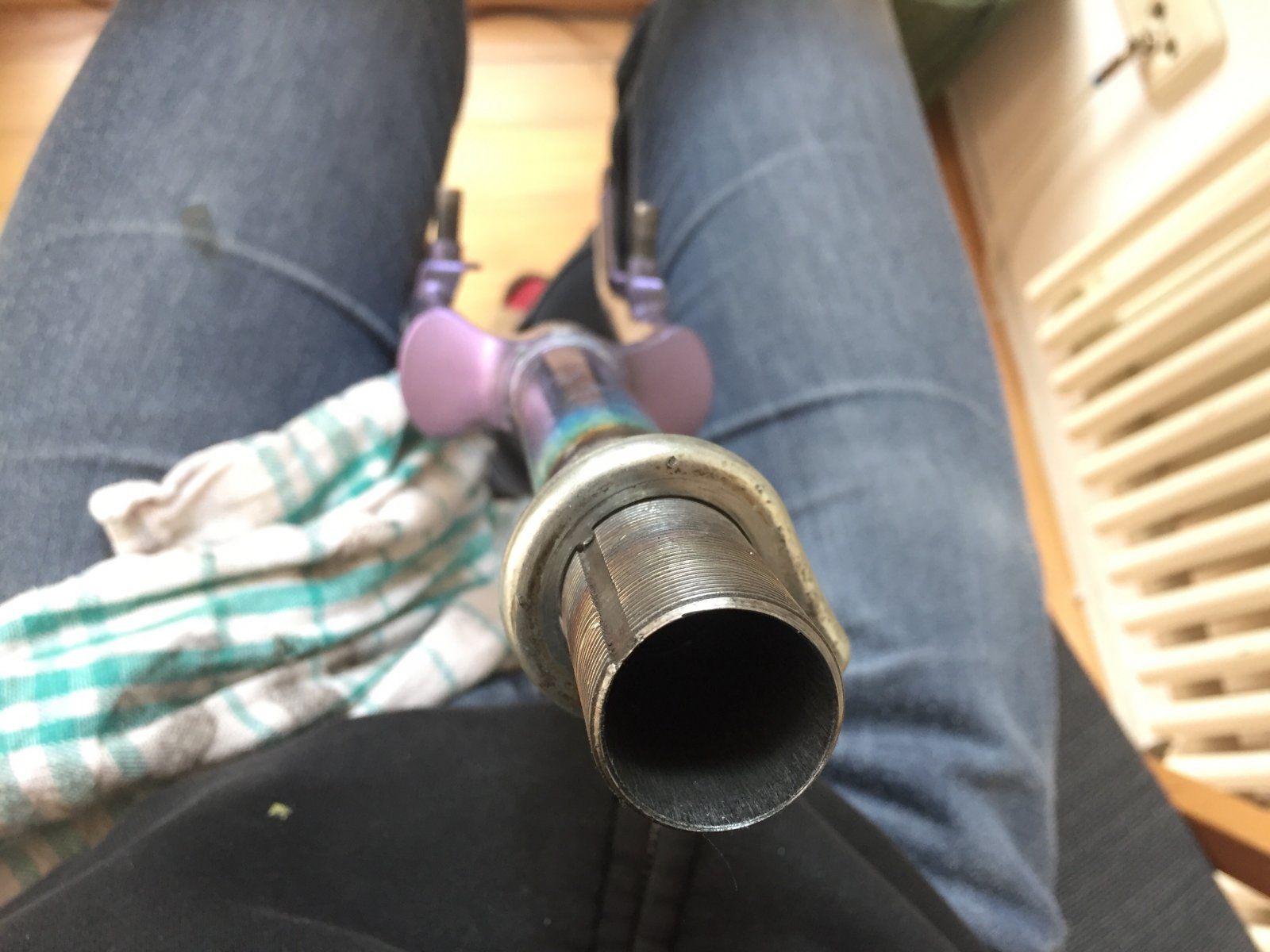

Warum ich frage: Ich habe mal anhand deiner Bilder das Verhältnis von Gabelschaftlänge zu Steuerrohrlänge grob ermittelt (mit dem Lineal am Bildschirm gemessen). Dabei komme ich auf: 1,35 vor der Reparatur und 1,27 nach der Reparatur. Damit wäre mit dieser Ferndiagnose der Schaft nun kürzer als vor der Reparatur.
Schau mal lieber nach bevor der nächste Schritt ist: Ausreiben um dann beim Einbau festzustellen: zu kurz!
Und mein Bauch sagt auch ganz klar: Das ist irgendwie Pfusch, auch wenn ich hiermit einem gelernten Rahmenbauer vors Schienbein trete.
Sehe ich ähnlich, in meinen Augen kann ein Rahmenbauer der gut arbeitet keine Gabel rausgeben, wo kein Lagerkonus drüber passt, dazu der Vorbau nicht reingeht und allem in allem Stumpf zusammengeschweißt wurde.
So ungefähr wie wenn ich ein Auto vom Händler mit den falschen Reifen+Felgen kaufe....
Nichts für ungut, den Rahmen würde ich nach wie vor fahren. Die Gabel würde ich aber von jemanden fixen lassen, der das Gewissenhaft macht...

Fühlst du eine Differenz zwischen neuem Gewinde und altem Schaft? (innen) Nicht dass der nicht richtig zentriert wurde. Finde die Gabel aber echt auch eine Zumutung vom Rahmenbauer. Kann leider nicht so verstehen sowas rauszugeben...
Nicht wirklich was zu fühlen, gerade ist sie weil die Vorbauten die ich getestet haben alle rein gingen, sich drehen liessen und nicht verklemmten oder verkanten.
Warum ich frage: Ich habe mal anhand deiner Bilder das Verhältnis von Gabelschaftlänge zu Steuerrohrlänge grob ermittelt (mit dem Lineal am Bildschirm gemessen). Dabei komme ich auf: 1,35 vor der Reparatur und 1,27 nach der Reparatur. ( …)
Passt alles noch. Habe es nachgemessen, danke!

Anderes Problem was mir dann jetzt aufgefallen ist … die Nut sollte ja eigentlich an der Rückseite der Gabel sein, damit der Zuggegenhalter auch vorne sitzt. Die Nut sitzt jetzt (von oben gesehen) auf 10 Uhr.
Das passt ja natürlich auch nicht. Also: auch wenn ich es jetzt mit feilen hingekriegt habe, gehe ich trotzdem morgen zurück und muss das mal besprechen. Stumpf angeschweisst finde ich nicht schlimm, wie gesagt, sehen tut man es nicht und halten wird es auch. Aber es sollte wenigstens alles passen. Lagerkonus, Vorbau und Zuggegenhalter.

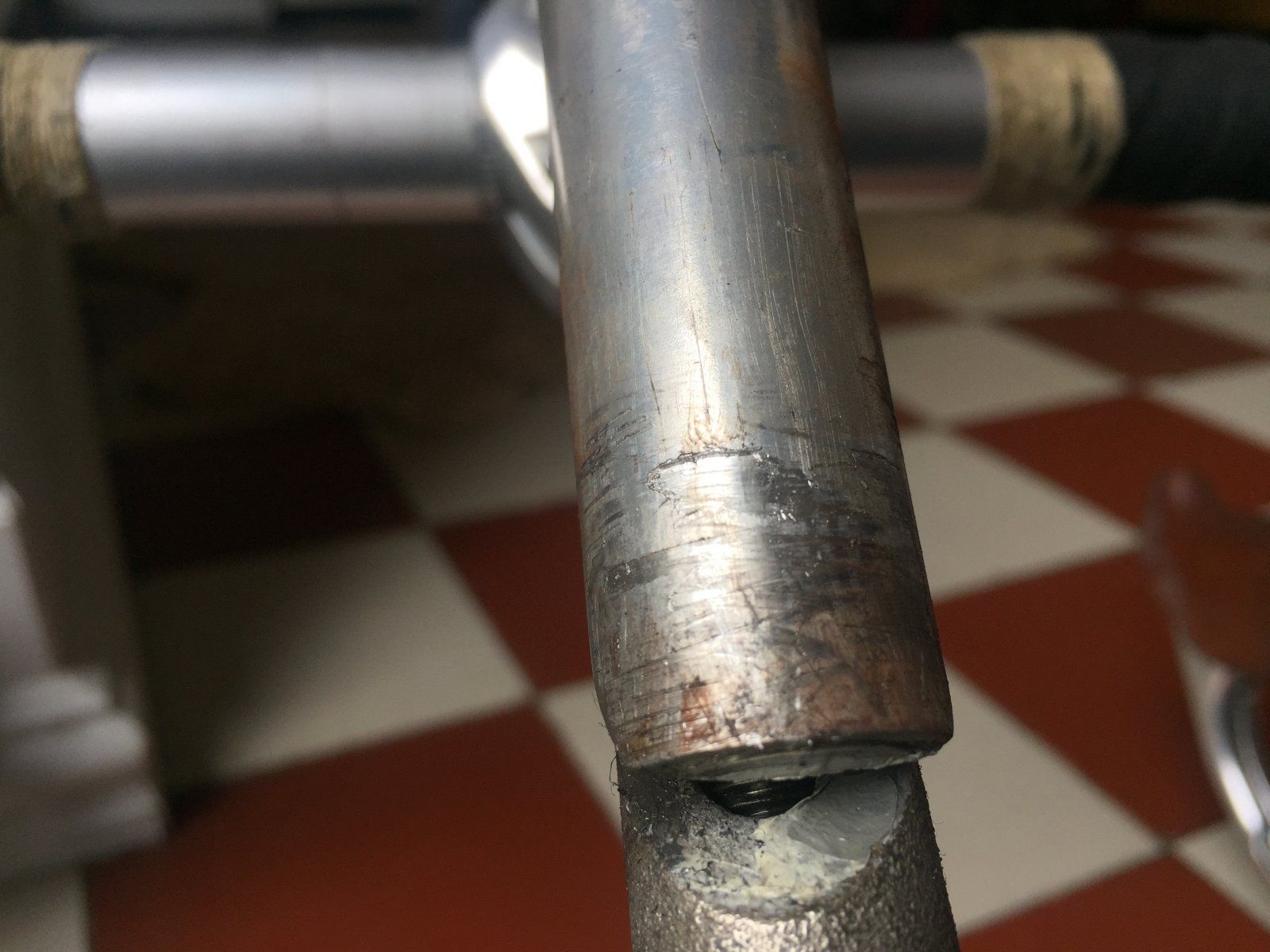

Wenn er stumpf geschweißt hat und du hast die Naht wieder plangefeilt, bleibt quasi nichts mehr viel übrig. Wenn er eine V- Naht geschweißt hat, sehe ich das nachträgliche feilen unproblematischer.
Solange das nicht bekannt ist, würde ich mit der Gabel nicht fahren.
Einfach mal die Bilder anschauen und die Texte zu ende lesen ;) Ob er eine V-Naht hatte kann ich (natürlich) nicht mehr sehen und mit der Gabel gehe ich morgen zurück. Da wird also gar nicht mit gefahren.
"Einfach mal die Bilder anschauen und die Texte zu Ende lesen"
Ich weiß nicht was du damit meinst. Der Schweißnaht sieht man es auf jeden Fall nicht an wie sie ausgeführt wurde und beschrieben hast du es auch nicht, oder habe ich da was überlesen?
Ok, tut mir leid das ließt sich im zweiten Durchgang etwas forsch …
Ich schrieb aber vorher: "Ich geh noch mal mit der Feile drüber, aber möchte auch nicht zu viel abtragen. Wegen der restliche Materialstärke die dann noch übrig bleibt." und "Ein wenig abgefeilt und schon passt die Lagerschale drüber". Und man sieht halt auf dem Bild auch das ich es nicht komplett plan gefeilt habe. Ich war mir schon im klaren, das ich da vorsichtig sein muss :)
Sorry wenn das falsch rüber kam!
