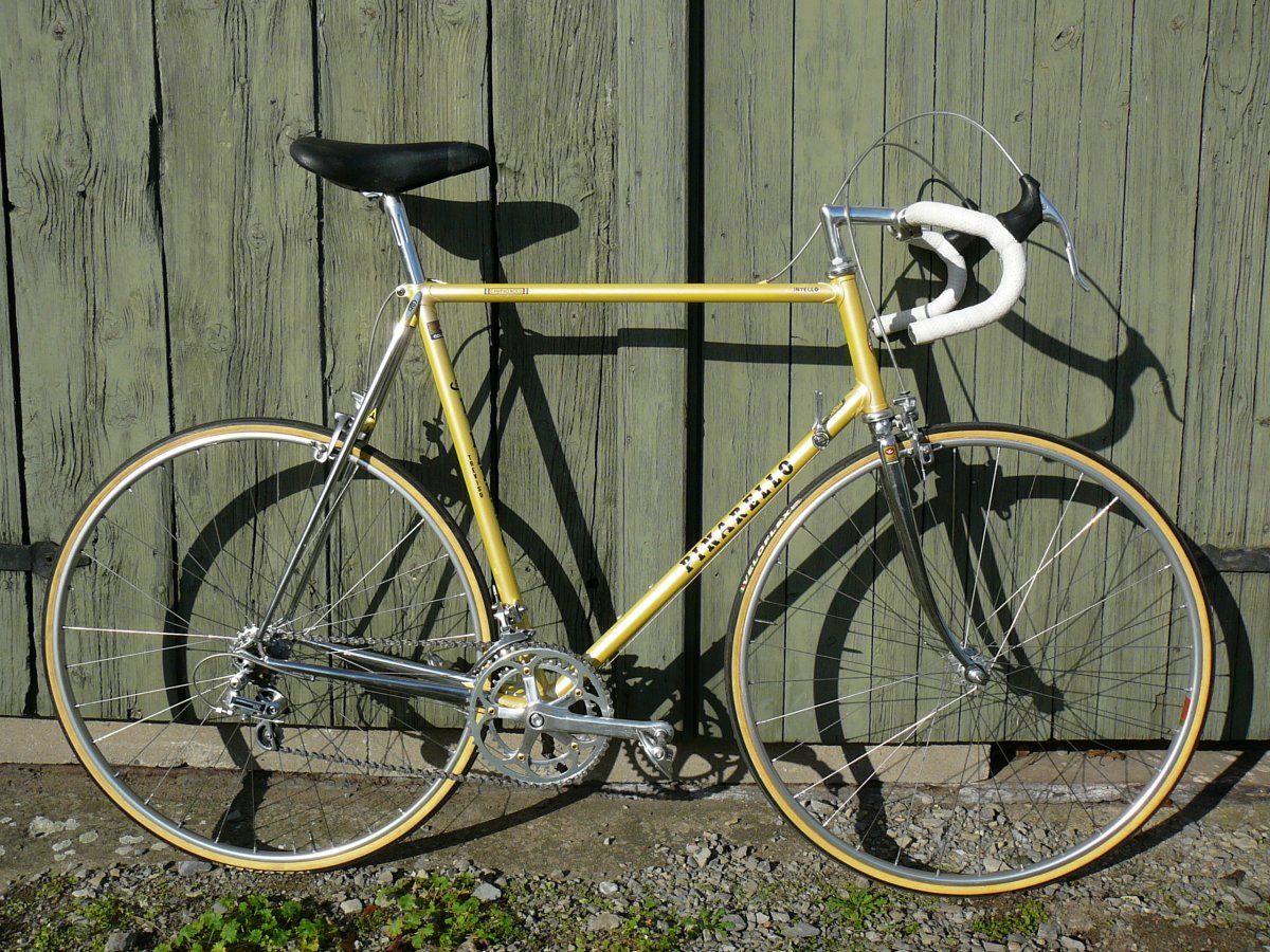

Mein Montello.
Das Foto hab ich zwar schon mal gezeigt, aber da es so schön hier rein passt...
In der Hauptsache mit Shimano 600 bestückt, die edle aber nicht ganz so praktische Campa Croce ist ja weitergewandert.
Eigentlich wollt ich damit mal die 8Kg- Marke reissen, stagniert aber bei 8,2.
