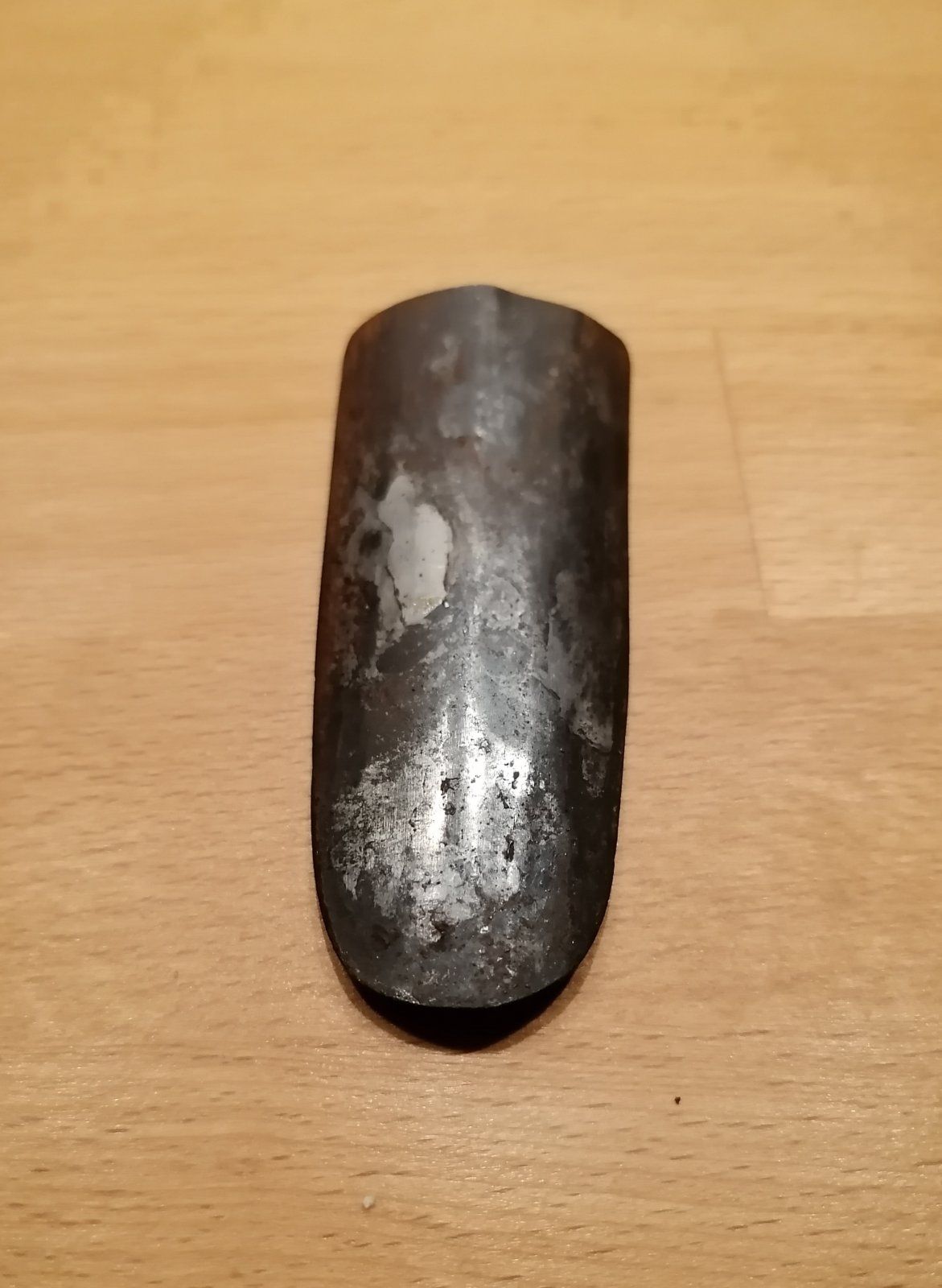

Das wird vermutlich eine dieser Hülsen sein, die man verwendet um zu kleine Sattelstützen verwenden zu können. Der Rahmen sollte eigtl 27.2mm haben... ich würde das Blech rausziehen mit einer Zange o.ä. Du musst hoffen, dass das nicht festgegammelt ist...
Danke für deinen Tip👍. Hat mich ermutigt diesmal etwas grober (Hammer und Schraubezieher) an die Sache ranzugehen. In Kombination mit WD40 hat sich der Übeltäter dann gelöst 🙂. Jetzt kann ich eine passende 27,2mm DA Sattelstütze nehmen, dann hat alles seine Ordnung😉
