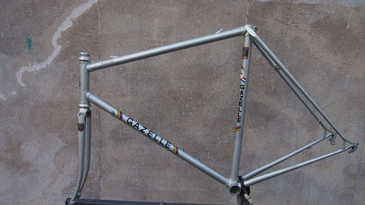

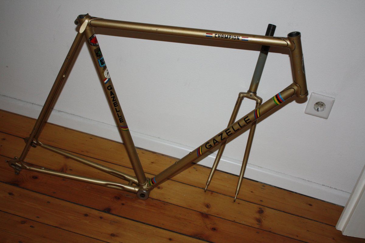

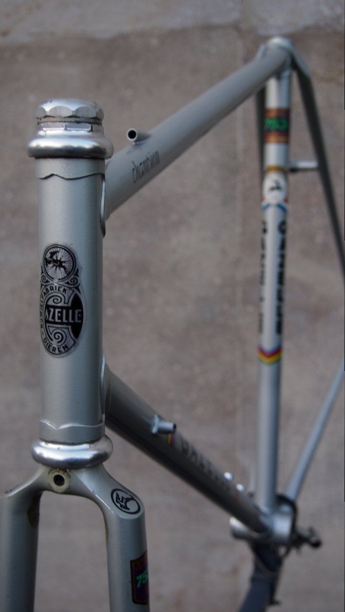

Fang von Gestern schon zerlegt. Leider hat dieser schöne A-Frame von 79 einige unschöne Stellen. Sorgen machen mir die vielen kleinen Roststellen mit den feine Härchen? Sollte da zwingend was getan werden oder sollte ich gar die Finger vom Aufbau lassen und mir was schöneres suchen?
Der Rahmen ist richtig cool. Der Zustand ist doch so schlecht nicht. Ich würde den erstmal aufbauen
und fahren. Um Himmels Willen keinen Neulack !

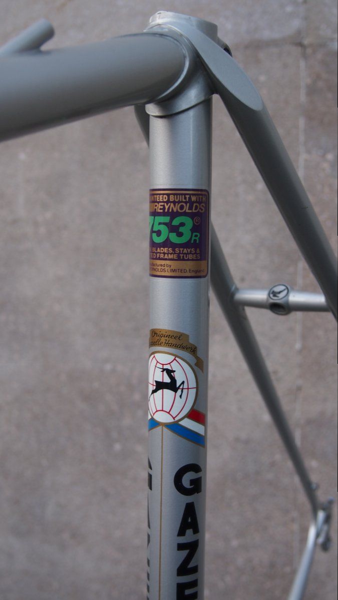

hier mal eine besondere Perle: Gazelle Champion aus 753 R..deutsche Gazelle..!!!!....in mint condition....:):):)
Das scheint ein klassisches Gazelle Problem zu sein, hatte meine Blaue auch. Wie schon so oft gesagt: Entweder lassen oder mit Airbrush und Goldmetallic ausbessern, vorher mit Rostradierer den Rost weg, der ist nicht tief. Aber: auf keinen Fall entlacken! Was wichtig ist: Gazelle hatte die Rahmen anscheinend klargelackt, deshalb sind die Decals auch meistens schön. Über die ausgebesserten Stellen musst Du 2K Klarlack geben wenn´s halten soll.
Gutes Gelingen!

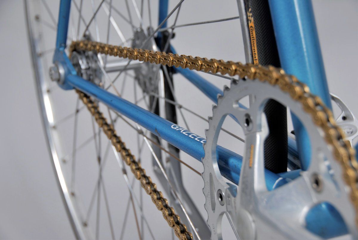

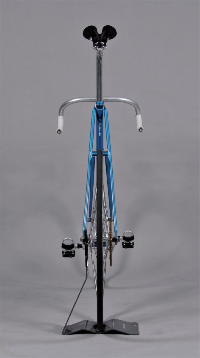

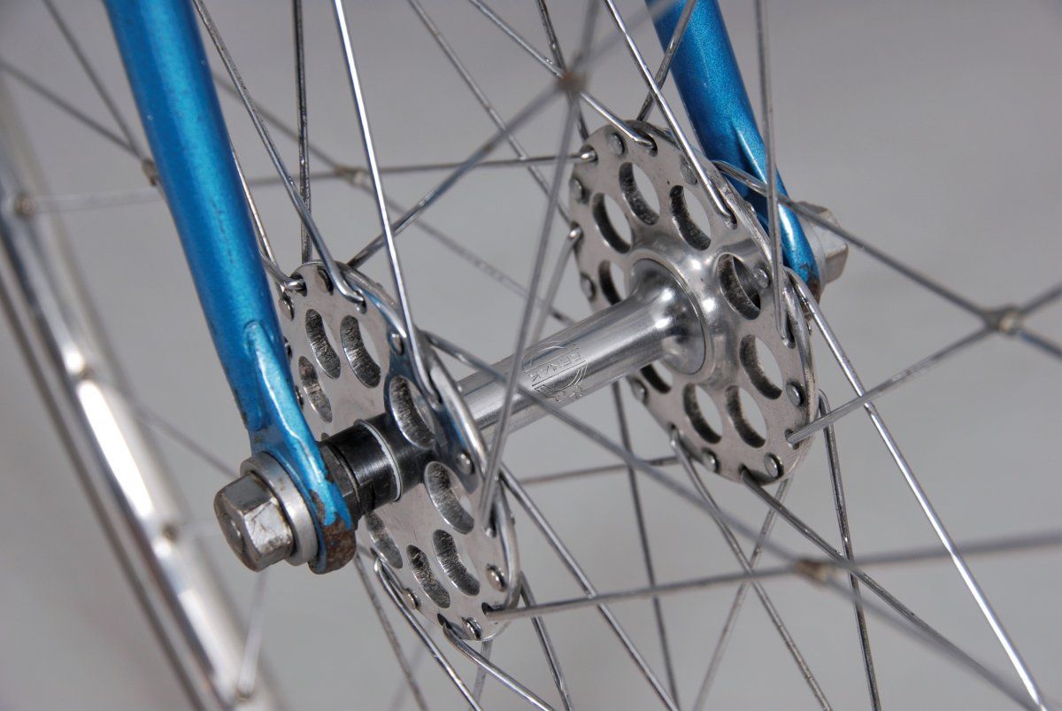

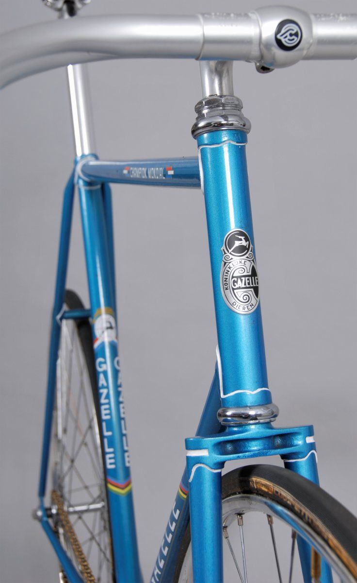

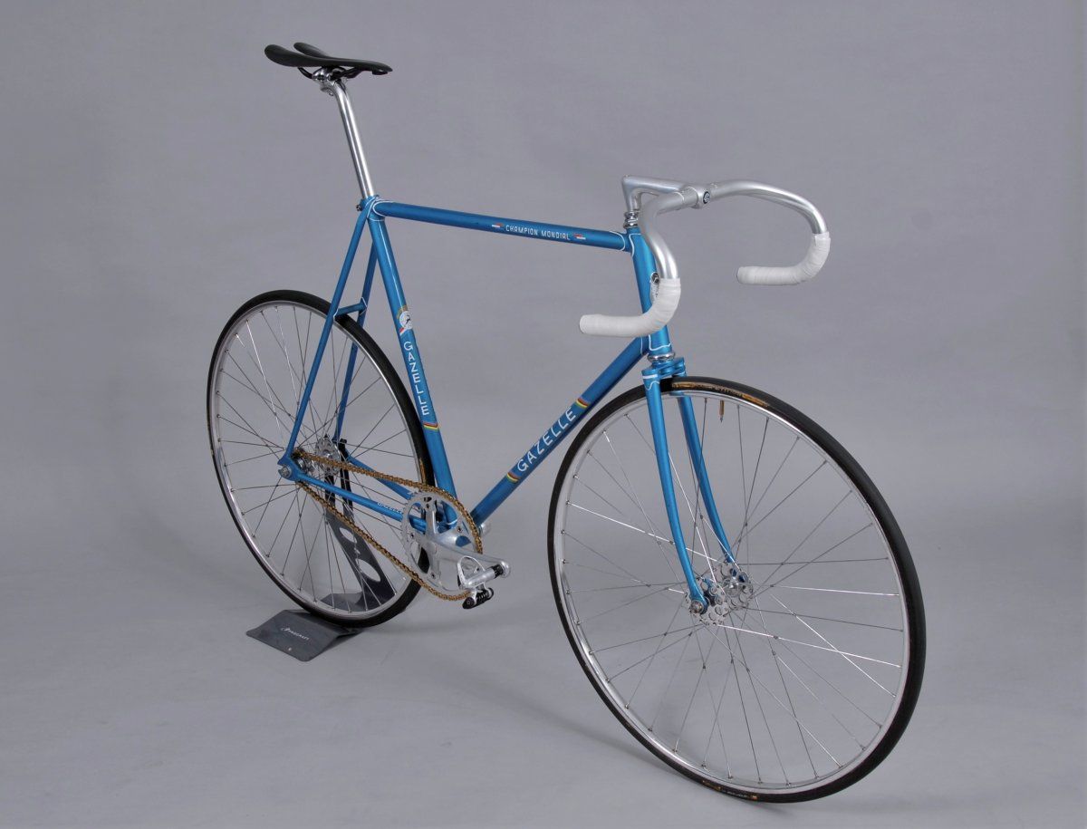

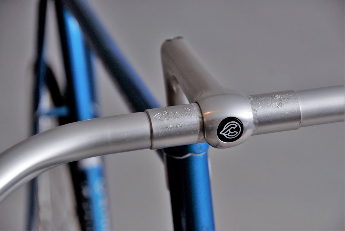

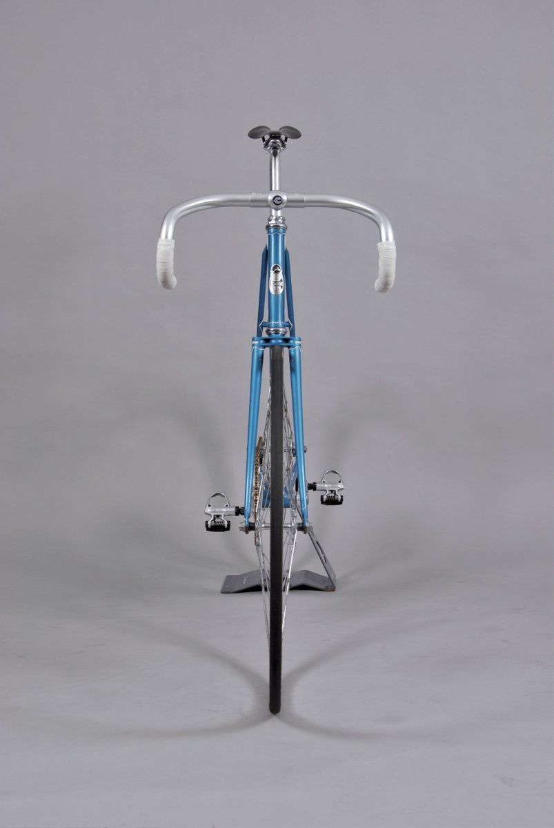

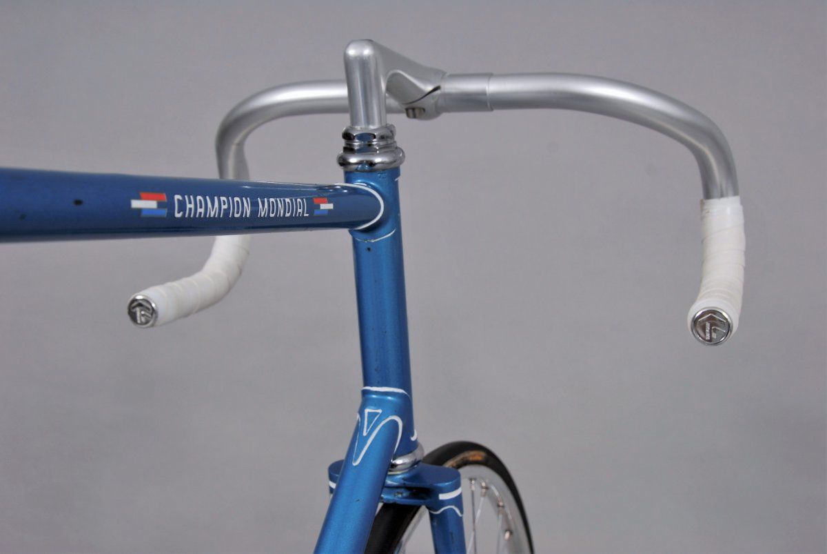

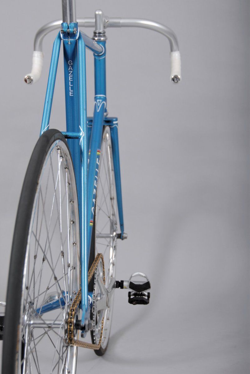

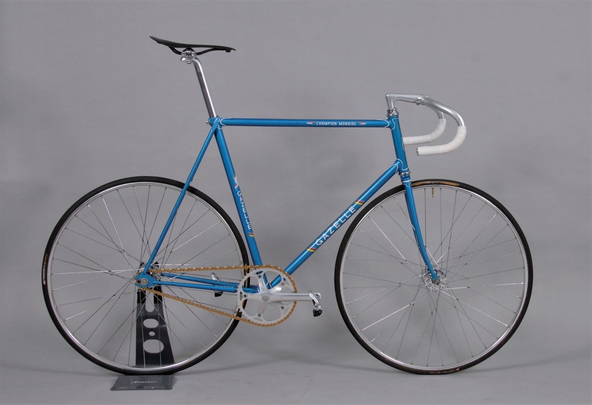

Habe es endlich mal geschafft meine Gazelle Champion Mondial zu knipsen!
Eine Schande, das Rad ist seit dem Aufbau nur einmal auf der Bahn gewesen, der Rahmen hat noch nie die Straße gesehen!
Bei 22mm Reifen ist quasi ein µ Platz zwischen der doppelten Gabelkrone und dem Reifen!
Laut Rahmennummer müsste der Rahmen Anfang 1976 gebaut worden sein.
Der Aufbau ist alles andere als stimmig, sollte nur schnell fertig werden:
  • Rahmen + Gabel: Gazelle Champion Mondial Bahn
  • Steuersatz: Campagnolo Record Pista 1040
  • Vorbau: Cinelli XA 120mm
  • Lenker: Cinelli Criterium 65-40
  • Sattelstütze: Kalloy 27,2
  • Sattel: Selle San Marco Aspide Superleggera Replica
  • Laufräder: Renak Bahn Naben, 36 dreifach gekreutzt und gebundene DD-Speichen, Mavic Monthlery Route Felgen *wurde ende der 80iger an einen Kaderathleten vergeben!
  • Schlauchreifen: Continental Competition, 19mm, gekittet mit Conti Alukitt
  • Schraubritzel: Novatec 1 1/8", 14Z
  • Kette: KMC 710SL Gold
  • Kurbel: Miche Primato, 165mm, 49Z
  • Tretlager: Campagnolo Record Pista 1046
  • Pedale: Mavic Sprint
Kann man machen, das. Allerdings ist die Kette schon 'n bisschn "drüber", oder? ;)
Sag vielleicht mal was zum Sattelstützenauszug - Die Überhöhung ist schon extrem. Ich fahre ja schon ganz schön gebuckelt, aber das sieht heftig aus.
Kette tausche ich vermutlich irgendwann gegen die selbe in silber... War übrig geblieben, brauchte zwei an einem anderem Rad, weil die nur mit 100 Gliedern verkauft wird.
Ist auch brutal, Oberkörper ist auf jeden Fall gerade wie beim Zeitfahrer!
